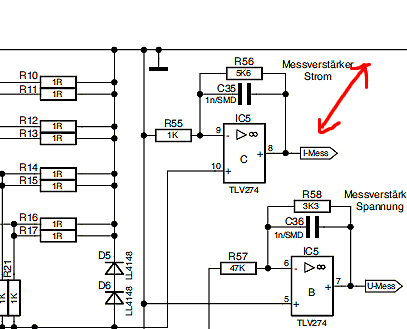

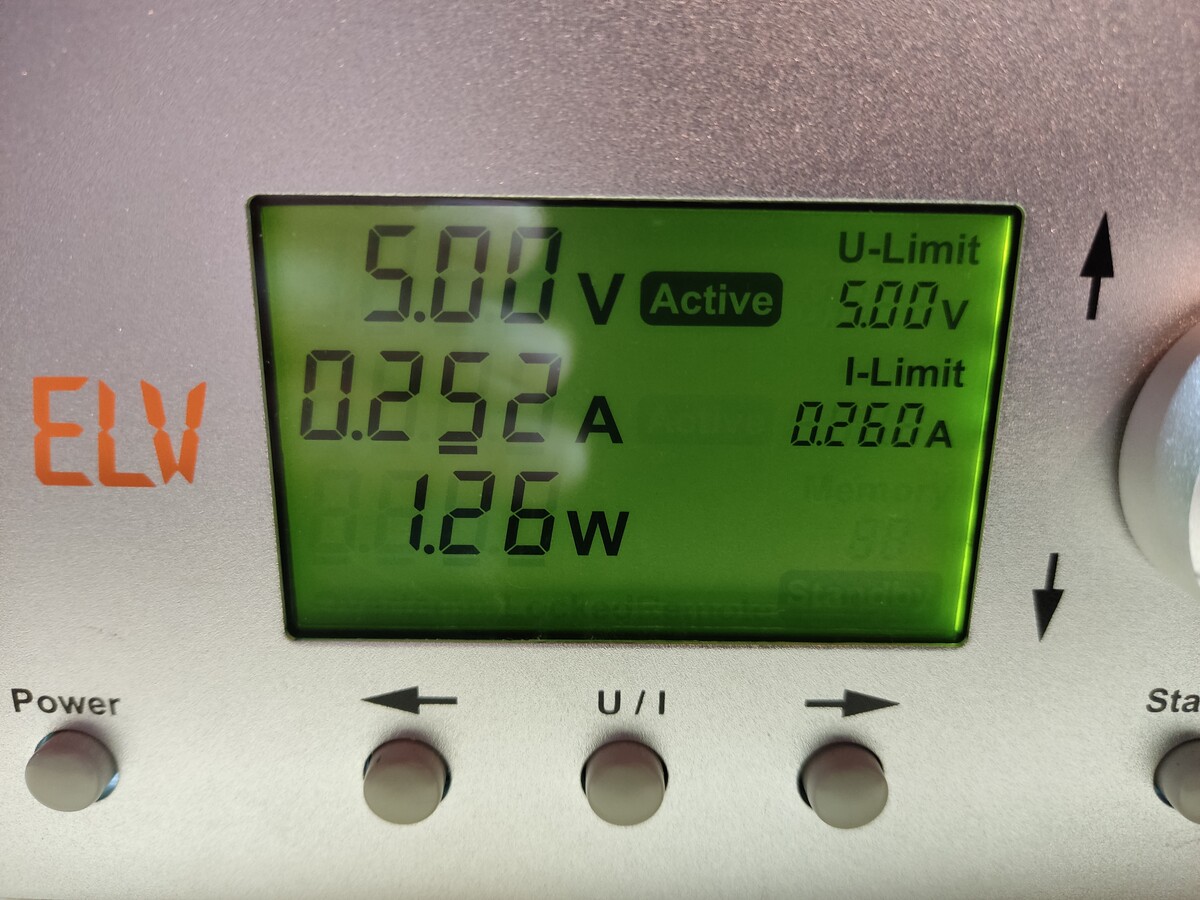

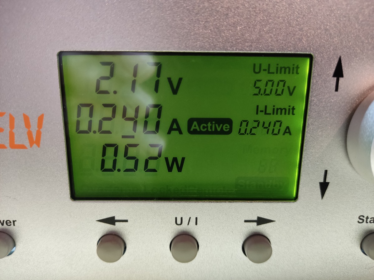

Hallo, ich habe das PPS5330 Netzgerät schon etliche Jahre , es hatte immer einwandfrei funktioniert. Seit gestern habe ich nun folgendes Problem: Wenn nichts angeschlossen ist , zeigt das Display bei 5V einen Verbrauch von 1,26W und 0,252A an. Stelle ich das Limit der Stromstärke auf 0,250A ein bricht sofort die Spannung ein. Stelle ich das Limit noch tiefer bricht die Spannung bis 0V ein. Stelle ich das Limit auf zb.1A und erhöhe dann die Spannung steigt der angezeigte Verbrauch ohne etwas angeschlossen zu haben kontinuierlich an. Schaltplan verlinke ich hier aus einem anderem Beitrag aus diesem Forum: Beitrag "Verständnisfragen zum Schaltplan eines Netzteils (PPS 5330)" Angefügte Bilder zeigen das Verhalten. Da ich nur ein Hobbybastler bin wäre es nett wenn mir jemand beschreiben könnte was diesen Fehler verursacht. Mit freundlichem Gruß Andy

Andy M. schrieb: > An den Shunts (R10-17) fließt kein Strom. Also keine ca. 30mV Spannungsabfall zu messen, bei den 0,25A vorgeblichem Ausgangsstrom? Dann als nächstes die Spannung zwischen I-mess und GND messen, also wie im Anhang.

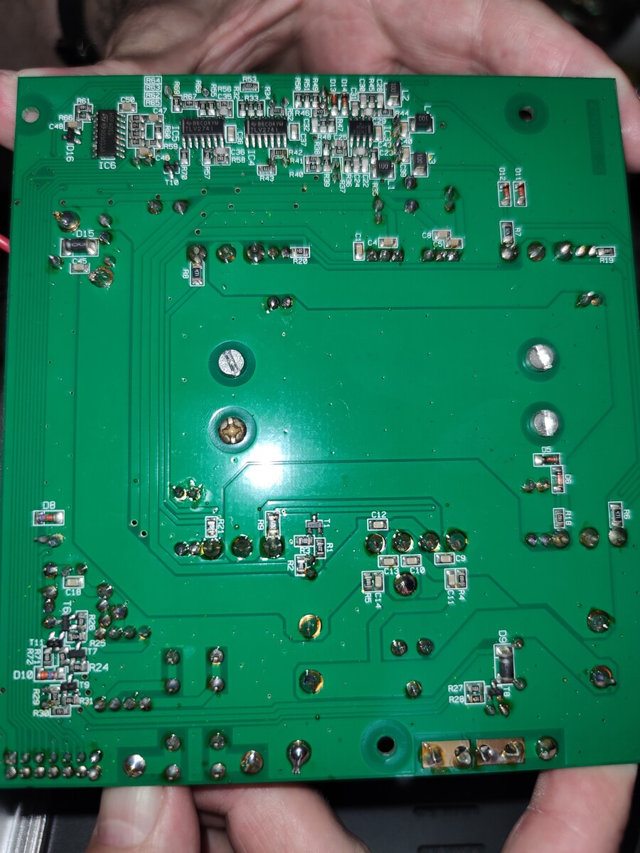

Poste ein ordentliches Foto der Platine, möglichst von beiden Seiten.

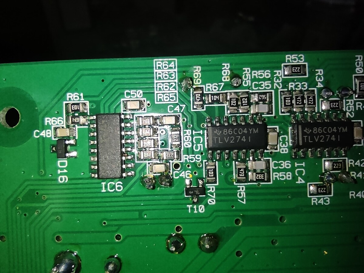

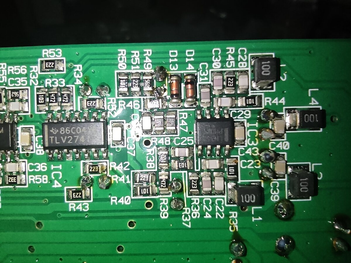

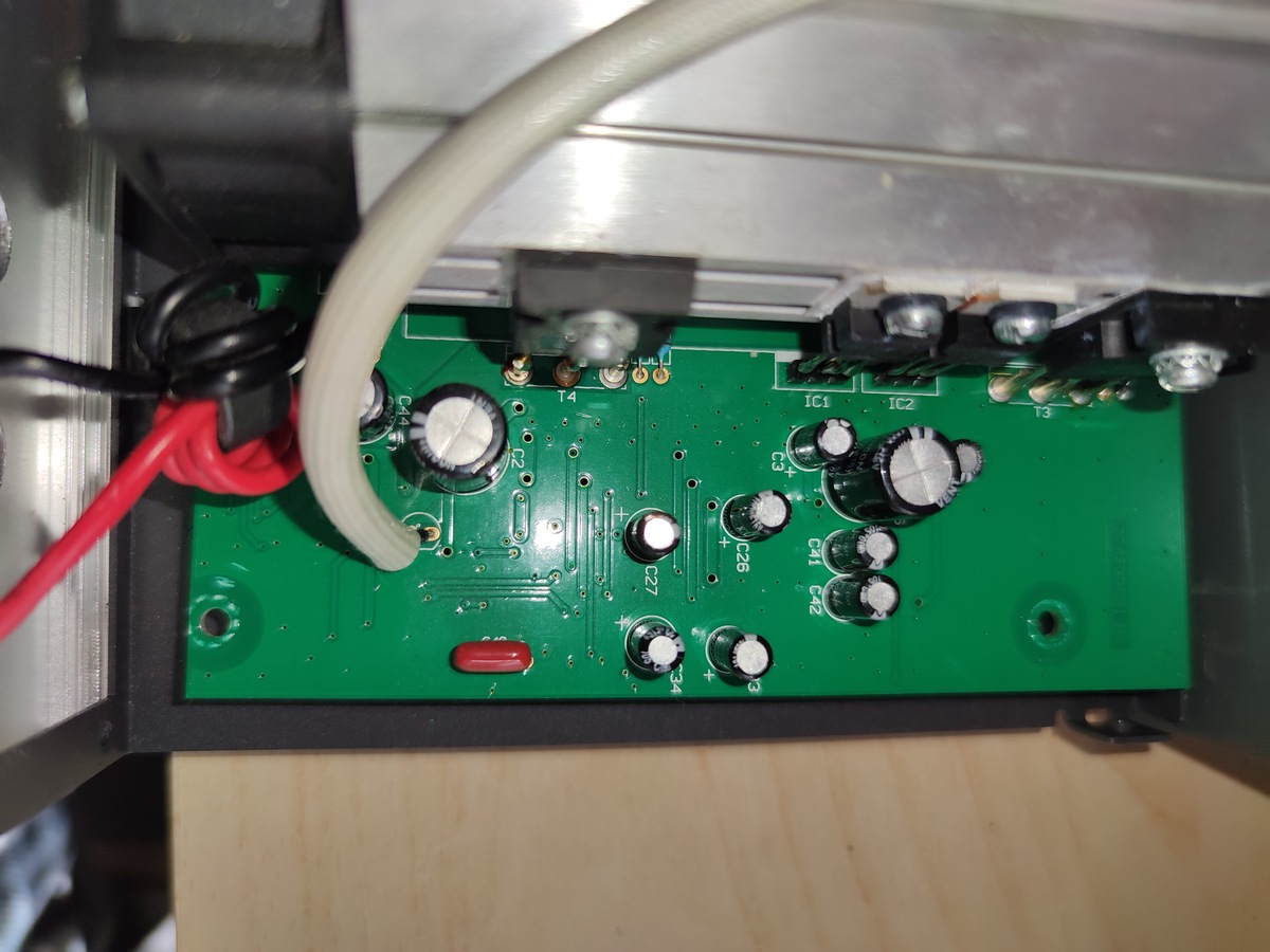

Hallo also an den Shunts fällt keine Spannung ab. Anbei Bilder der Platine ich hoffe die Qualität ist gut genug. Gruss Andy

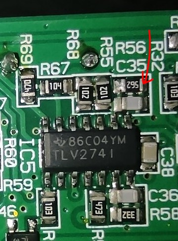

Andy M. schrieb: > ich hoffe die Qualität ist gut genug. Ausgerechnet der obere Teil der Unterseite ist unscharf. Schau mal, ob du das so hinbekommst, dass man da alles lesen kann.
Andy M. schrieb: > hier nochmal der Oberteil der Rückseite. Viel besser! Ich schreib später was dazu.
Löte an der markierten Stelle eine dünne isolierte Litze an, und dann bau das NT soweit zusammen, dass du es kurz testen kannst. Miss dann die Spannung zwischen dem markierten Punkt und der +Ausgangsklemme. Die +Ausgangsklemme ist bei deinem Netzteil Masse!
Die Lötstellen sehen im allgemeinen nicht sehr sauber aus. Wenn ich mir das Foto von der Unterseite (134849) so ansehe, schaut es nach mindsestens einer kalten Löstelle am Stecker fürs Flachbandkabel aus. Auch verstehe ich nicht, warunm auf der anderen Seite da Gold der Leiterplatte durchscheint. Gehört das nicht gelötet? Im Foto 134809 ist der Stecker nicht angesteckt. Ist das beabsichtigt?
Hallo, vielen Dank für deine Mühe und Geduld. Bei eingestellten 5v liegen an diesem Punkt ebenfalls 5v an. Die weitere Fehlersuche wird schwierig da der Fehler weg ist. Ich habe jetzt mal überall dran gewackelt , Fehler tritt nicht mehr auf. Ich hoffe es bleibt so und danke dir sehr für deine Hilfe. Gruß Andy P.S:Die meisten Lötstellen waren schon so ab Werk.
Wenn der Fehler jetzt weg ist schreit das doch nach kalter lötstelle. Löte mal die Bauteile um IC5 herum nach und auch die Anschlüsse für das Flachbandkabel zur displayplatine. Gruss tobi
