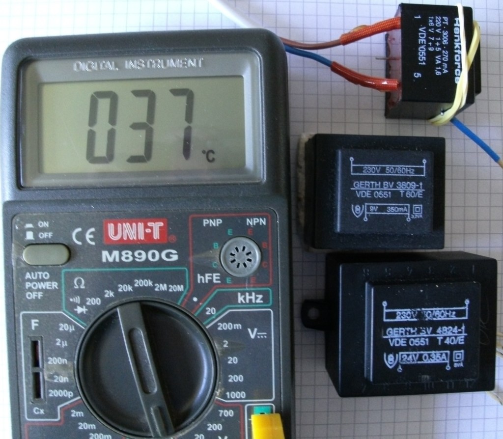

Manfred schrieb: > Schaue in das Datenblatt, was die Ta 70°C bedeuten, die Eigenerwärmung > ist damit nicht gemeint. Und was dann? Im Datenblatt steht das nämlich nicht ganz konkret. Der Trafo erwärmt sich bei demn T40-ern auf 37°C Siehe Bild. Leider kein Bild von den Ta70-ern. Aber Messung ergab wesentlich höhere Temperaturwerte als bei den Ta40-ern. BTW: Die Drahtinnentemperatur darf bei den üblichen Trafos ca. 113°C betragen. Darauf ist dann auch die Auslösecharakteristik einer in die Wicklung eingelassenen Übertemperatursicherung vorgesehen. Aber das wurde ja hier nicht zum Thema gemacht. Sondern was diese Ta Angabe in der Praxis bedeutet. Maximale Umgebungstemperatur im Nennlastbetrieb n i c h t. Das ergibt sich allein aus der Höhe der Temperaturangabe. Europäische Klimabedingungen gehen bis +40°C. Oft steht da nämlich noch auf dem Trafo neben Temperatur das Begriffskürzel für "Europa". ciao gustav

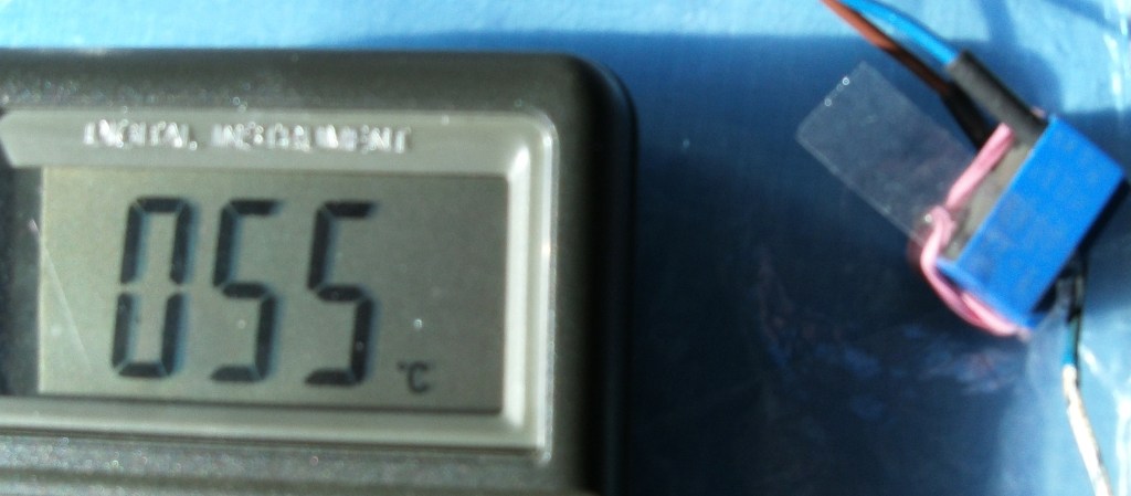

Hi, habe diesen Trafo jetzt getestet. https://www.reichelt.de/printtrafo-0-35-va-9-v-39-ma-rm-15-mm-ee-20-6-1-109-p27434.html Laut Datenblatt darf maximale Umgebungstemperatur 50°C betragen. Im Leerlauf steigt Temperatur nach etwa 10 Minuten Laufzeit auf +55°C an Es ist ein Ta70-er ciao gustav

Karl B. schrieb: > Hi, > habe diesen Trafo jetzt getestet. > > https://www.reichelt.de/printtrafo-0-35-va-9-v-39-ma-rm-15-mm-ee-20-6-1-109-p27434.html > > Laut Datenblatt darf maximale Umgebungstemperatur 50°C betragen. Nein, 70°C. > Im Leerlauf steigt Temperatur nach etwa 10 Minuten Laufzeit auf +55°C an Und?
H. H. schrieb: > Nein, 70°C. Yep, falsche Rubrik erwischt. Dann habe ich ja genau den richtigen Eierbecherwarmhalter besorgt. ;-) OK.. Sommer 2018, Wärmestau im Gehäuse, also darf es doch ein bisschen mehr sein an Trafogröße. Sonst spart man an der falschen Stelle. ciao gustav
