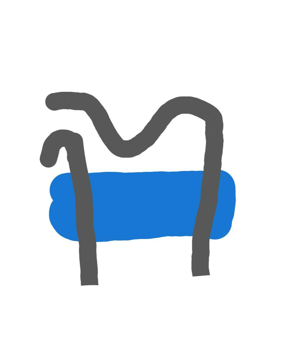

In meiner Ausbildung früher hatten wir auf Platinen ganz billige aber zuverlässige Schalter. Das war quasi nur ein Drahtbügel, den man Tasten konnte, oder in so einen kleinen Haken einhängen konnte zum Schalten. Vorteil war halt der günstige Preis und dass man damit auch 24v Schalten konnte und das auf sehr kleinem Raum. Ich habe mal das Internet bemüht aber nichts gefunden. Kennt die einer von euch? Kennt jemand den Namen oder Bezugsquellen?
Marco B. schrieb: > In meiner Ausbildung früher hatten wir auf Platinen ganz billige aber > zuverlässige Schalter. Hoffentlich nicht wieder so ein Ossi Ding. Und zuverlässig? Im Vergleich zu was? Nach deiner Zeichnung kann der Draht jederzeit irgendwo einhängen und verbogen werden. > Vorteil war halt der günstige Preis und dass man damit auch 24v Schalten > konnte und das auf sehr kleinem Raum. Schon mal geschaut was SMD Taster beim Ali kosten? Wie günstig darf es noch sein?
Das waren die DIP-FIX Hakenschalter; gabs als EIN- und UM-Schalter. Schau mal bei ebay, da werden die noch gehandelt.
Die Teile heißen Hakenschalter und werden überwiegend für Presettings von Einstellungen auf Leiterplatten verwendet. https://www.ebay.de/itm/362137795115 10er Pack Alternativ nimmt man DIL-Schalter. Die gehen allerdings nicht als Taster.

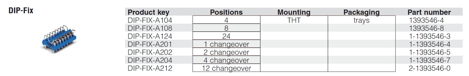

https://www.distrelec.de/Web/Downloads/e_/en/hbTYCO_Elec_DIL-FIX-Schaltelemente_DE_EN.pdf https://www.distrelec.de/de/schalter-te-connectivity-c42315-a1347-a124/p/13539665 Distrelec hat die "Nicht mehr im Sortiment", DIP-FIX wie genannt und DIL-FIX wären die Suchbegriffe von Tyco Beitrag "[s] suchbegriff für schalter / Jumper" 2017 schon mal hier besprochen Im Katalog 2008 standen sie noch drin Der e-bay-Text sagt "_Siemens_ DIP-FIX Hakenschalter C42315-A1347-A101" sind die mit den Siemens-Lufthaken verwandt? https://www.stupidedia.org/stupi/Siemens_Lufthaken

Christoph db1uq K. schrieb: > Der e-bay-Text sagt "_Siemens_ DIP-FIX Hakenschalter C42315-A1347-A101" Ja, die waren von Siemens, und sind letztlich bei TE gelandet. Produktion ist schon eine ganze Weile eingestellt. Und die Dinger waren alles andere als billig!

Cyblord -. schrieb: > Marco B. schrieb: >> In meiner Ausbildung früher hatten wir auf Platinen ganz billige aber >> zuverlässige Schalter. > > Hoffentlich nicht wieder so ein Ossi Ding. > > Und zuverlässig? Im Vergleich zu was? Nach deiner Zeichnung kann der > Draht jederzeit irgendwo einhängen und verbogen werden. > >> Vorteil war halt der günstige Preis und dass man damit auch 24v Schalten >> konnte und das auf sehr kleinem Raum. > > Schon mal geschaut was SMD Taster beim Ali kosten? Wie günstig darf es > noch sein? Was ist ein "Ossi Ding"? Das war ja auch nur als Skizze gedacht, 1. haben die soweit ich das noch weis noch eine gewisse Führung 2. sind die auf ner Platine in einem Gerät, da bleibt in der Regel nicht so viel hängen. Günstig ist nicht immer das einzige Argument. Es ging hier darum, dass die eben schalten und tasten konnten und SMD ist nicht immer gewollt.

Cyblord -. schrieb: > Marco B. schrieb: > Was ist ein "Ossi Ding"? > > Das war ja auch nur als Skizze gedacht, > 1. haben die soweit ich das noch weis noch eine gewisse Führung > 2. sind die auf ner Platine in einem Gerät, da bleibt in der Regel nicht > so viel hängen. Ja, die waren ursprünglich von Siemens. Und die konnte man auch verlöten, falls die Geräte an solche Dumpfbacken, wie z.B. Cyblord ausgeliefert wurden, die an allem herumspielen müssen.
