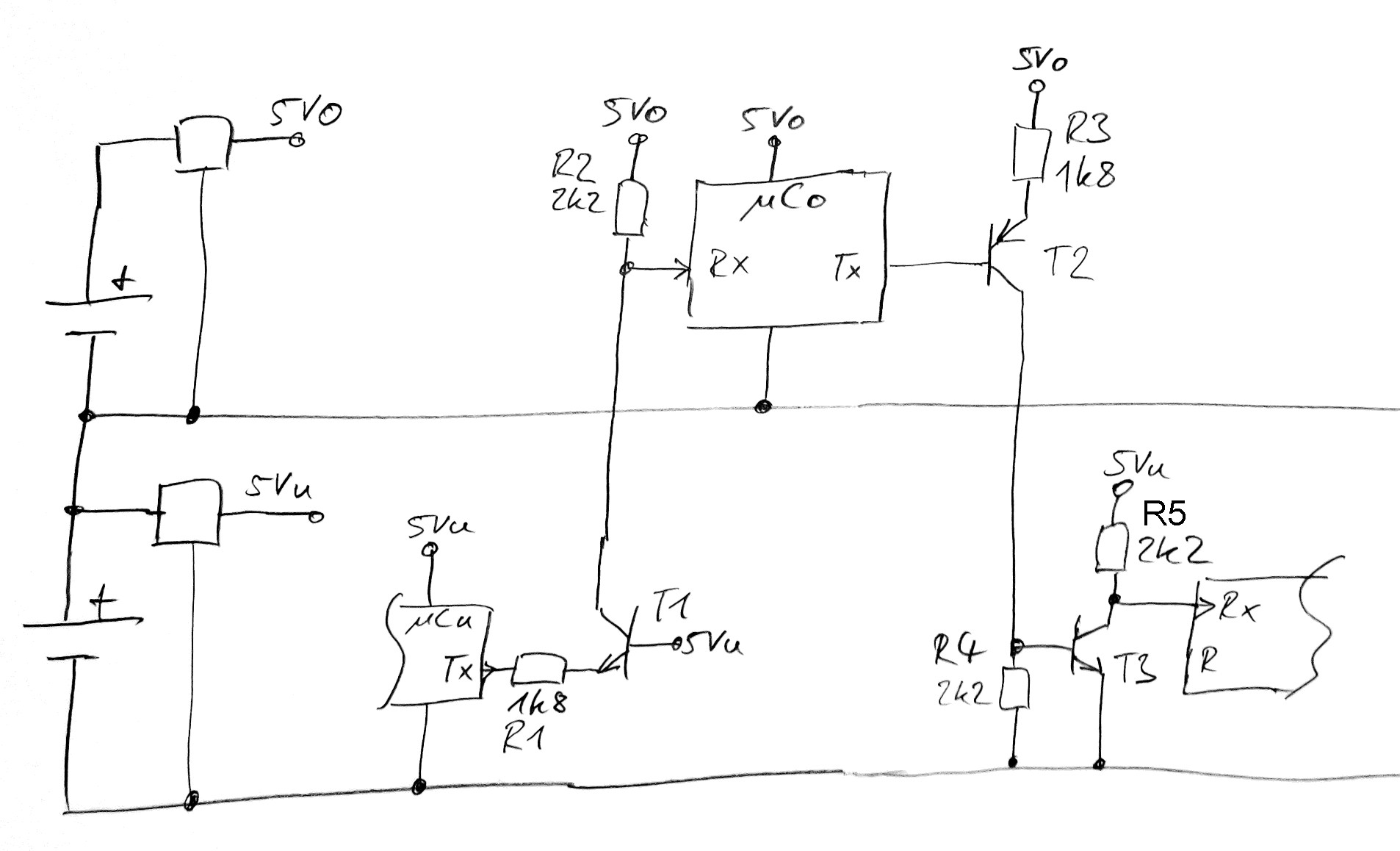

von Mario M. (thelonging)
Geschaltete Stromquelle auf Arbeitswiderstand.
Das sieht dann etwa so aus wie im Anhang.
Dort bildet jeweils ein Transistor zusammen mit dem am Emitter
angschlossenen 1k8 Widerstand eine Stromquelle, die im aktiven Zustand
ca. (5V-Ube-Ulow)/1k8 = (5V-0,6V-0,2V)/1k8 = 2,3mA "liefert". Über den
zugehörigen 2k2-Widerstand wird dann dieser Strom in eine Spannung von
5,1V umgewandelt.
Und letztlich ist es im linken Fall so (u=unten, o=oben):
- TXu=high -> Ib=Ic=0 -> R2 zieht RXo nach high
- TXu=low  -> Ib=Ic=2,3mA -> Ur2=5,1V -> Urxo=5V-5,1V=-0,1V -> RXo=low
Und rechts sieht es so aus:
- TXo=high -> Ie2=Ic2=0 -> R4 zieht Ub von T3 low -> R5 zieht RXu=high
- TXo=low  -> Ic2=2,3mA -> Ib3=2mA -> T3 zieht RXu=low
Der rechte Fall ist ein wenig aufwendiger, weil für den Ruhezustand Tx=1
ja kein Strom fließen soll.

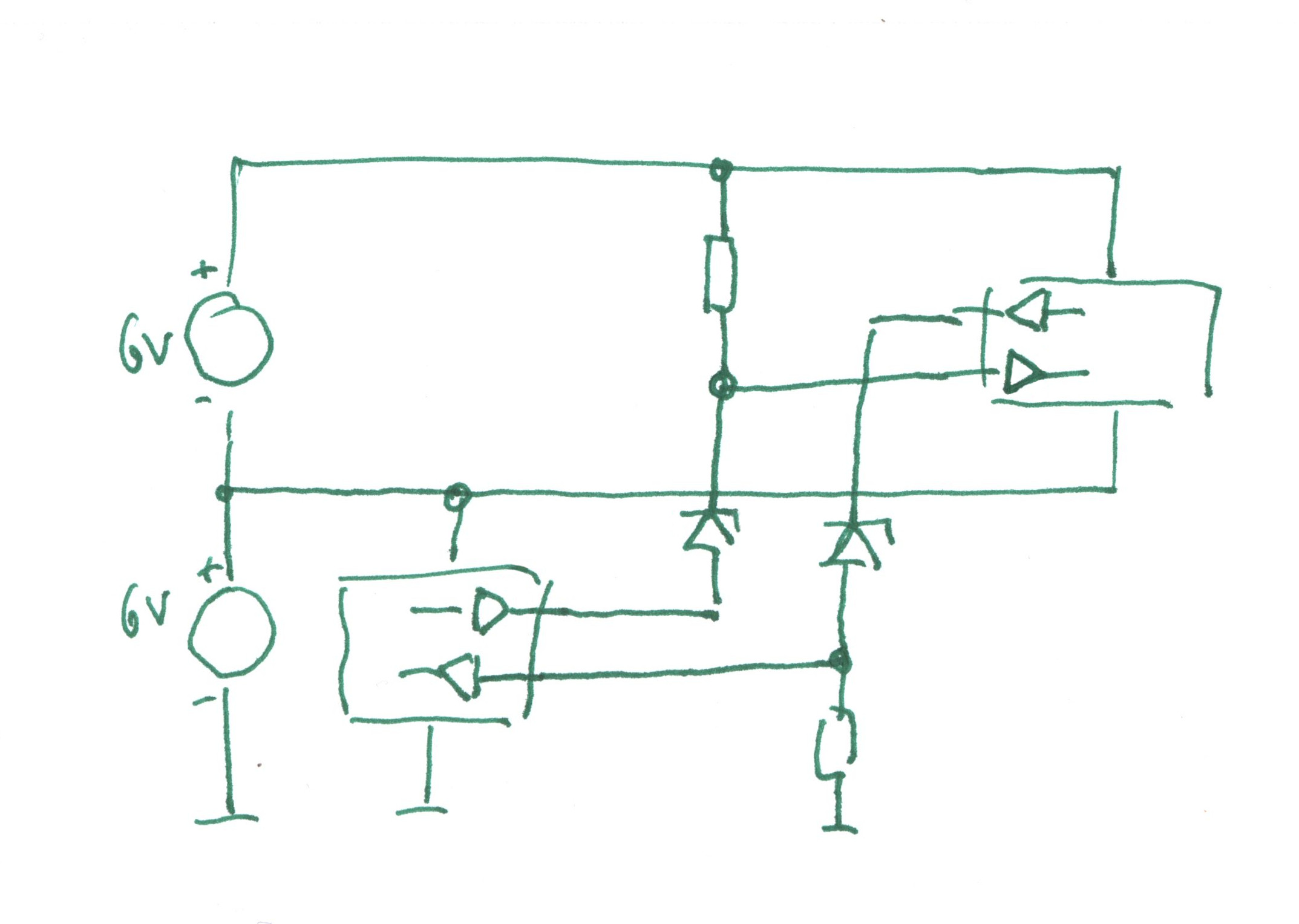

von Alois (Gast)
Elektrolurch schrieb:
> Also ich würde auch einen Optokoppler verwenden, weil das der
> geringste
> Aufwand ist.
> Z.B.: ACPL-21L der braucht ca. 2mA für die LED.
> Der Betriebsstrom ist 1,6mA. Im Vergleich zum Prozessor ist das wenig.
> Zusätzlich brauchst du noch einen CMOS-Inverter, wenn bei USART-high
> (Ruhepegel) die LED aus ist.
Je eine Z-Diode in die Signalpfade einschleifen? Muss man aber per
pull-up/down-Widerstand für sorgen, dass die Z-Dioden ausreichend Strom
sehen.
Wenn du die Z-Diode dann für 6V ausgewählt hast, dann
schreib da da bei den Batterien statt 6V mal 5,5V hin oder 7,5V. Denn es
ist keine stabile 6V-Versorgung, sondern wie
Thomas Korner schrieb:
> eine Motorradbatterie (6V)

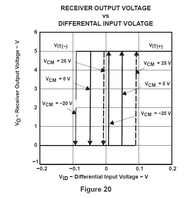

von Thomas Korner (Gast)
Kann ein RS485 oder CAN transceiver (also die mit "extended common mode"
von z.B. +-25V) dauerhaft mit dieser Common Mode Spannung umgehen oder
sind das nur transiente Zustände?
von Alois (Gast)
Lothar M. schrieb:
Und dann? Meinst, die Eingänge würden sich um +-0.5V scheren?
Das hat mit meiner Meinung nichts zu tun. Es reduziert halt einfach den
Störabstand der gesamten Schaltung. Denn es sind ja nicht +-0,5V,
sondern -0,5 ... +1,5V und einfach mal angenommen, wir diskuteren hier
um µC, die mit 3,3V versorgt werden.
Eingangsseitig durchaus.
Interessant wird es, wenn bei einer potentiellen Buskollision zufällig
mehrere Ausgangstreiber auf unterschiedlichen "Versorgungsebenen" aktiv
sind...
von Alois (Gast)
Lothar M. schrieb:
Siehste, dass ind wir schon zwei. Mich juckts namlich auch nicht ...
von M.A. S. (mse2)
> sehen.
Ich sehe da ein Problem beim Senden von unten nach oben:
Der untere Sender müsste dann auch wenn er H ausgibt als Stromsenke
arbeiten...
> arbeiten...
Nein, weil im Idealfall dann kein Strom fließt, sondern der "obere"
Pullup für den nötigen Highpegel sorgt. Stell dir einfach vor, in dieser
theoretischen Schaltung würden theoretische Z-Dioden verwendet, an denen
immer 6V abfallen.
Allerdings ist es so, dass "von oben nach unten" der RS232-Ruhepegel
"high" dazu führt, dass immer Strom fließen muss. Der Idee mit dem
Stromsparen kommt das nicht direkt entgegen.
