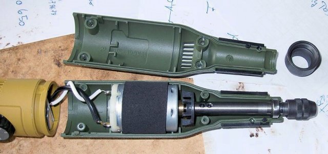

Hallo, ich habe hier einen Proxxon GG12. Laut Proxxon hat dieser 12 - 18V, allerdings soll man diesen nur mit deren Netzteil versorgen, "Die Drehzahlregelung unserer 12V Geräte funtionieren nur beim Betrieb über nicht-stablisierte Netzgeräte." Wenn ich den jedoch aufmache, schaut mich ein ganz normaler Motor an... Im Datenblatt steht "Gleichstrom Spezialmotor"... Kann ich den nicht mit einem Mosfet und PWM steuern und den ganzen kram raus schmeissen? Oder was bedeutet "Spezialmotor"?

Geht es bei diesen Geräten nicht darum. dass eine pulsierende Gleichspannung benötigt wird, damit ein Thyristor wieder nichtleitend werden kann?
1q2w3e4r5t6z7u8i9o0pßü schrieb: > Geht es bei diesen Geräten nicht darum. dass eine pulsierende > Gleichspannung benötigt wird, damit ein Thyristor wieder nichtleitend > werden kann? Genau das ist der Grund. Wenn man aber auf die eingebaute Steuerung verzichtet, dann ist das ein ganz normaler Gleichstrommotor.
Also kann ich das alles raus nehmen und den Motor dann mittels Mosfet und PWM ansteuern, oder?
Kai N. schrieb: > Also kann ich das alles raus nehmen und den Motor dann mittels > Mosfet > und PWM ansteuern, oder? Kannst du.

Kai N. schrieb: > "Die Drehzahlregelung unserer 12V Geräte funtionieren nur beim Betrieb > über nicht-stablisierte Netzgeräte." Was genau verstehst du daran nicht ? Die elektronische Drehzahlregelung funktioniert nur an pulsierender Gleichspannung wie sie das Proxxon Netzgerät liefert. An gesiebter Gleichspannung läuft der Motor immer schnell, egal wie der Drehzahlregelungsknopf steht. Kai N. schrieb: > Kann ich den nicht mit einem Mosfet und PWM steuern und den ganzen kram > raus schmeissen? Den Motor schon, am einfachsten in einer Micromot 50 ohne E, also ohne Drehzahlregelungknopf. Kai N. schrieb: > Oder was bedeutet "Spezialmotor"? Dass du DIESEN Motor nicht einzeln bekommst (aber sicher einen fast identischen).
