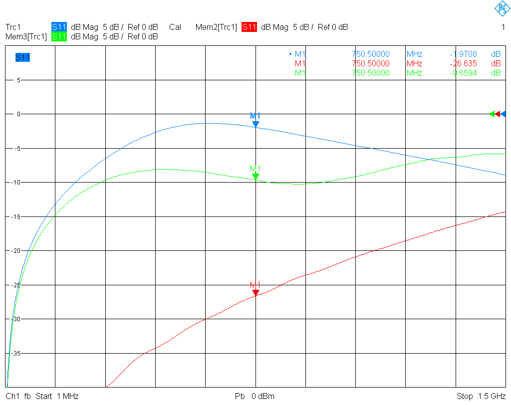

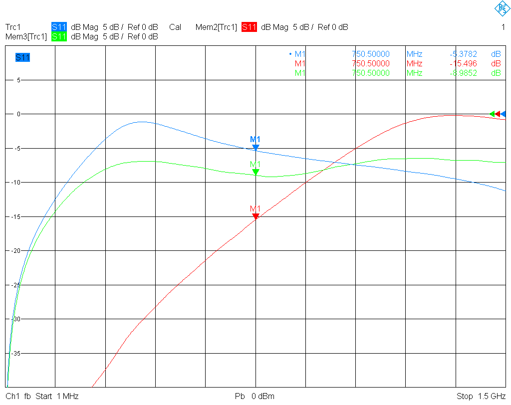

Ralph B. schrieb: > Ehrlicher sind schon die Angaben von Telegärtner. > [...] > Obwohl die ja auch nur schwer abschätzen können, wie groß die parasitäre > Kapazität am Oszilografeneingang wirklich ist. Tun sie auch nicht. Im Datenblatt steht, dass die Rückflussdämpfung mit offenem Oszilloskop-Ende gemessen ist. Da mich das auch interessiert, habe ich das gerade schnell ausprobiert: Mit einem Telegärtner J01006A0013 BNC-Durchgangsabschluss, und mit einem BNC-T-Stück mit BNC-Abschlusswiderstand (beide auch von Telegärtner) -- siehe Anhang. Dabei sind die Rückflussdämpfungen unter folgenden Bedingungen gemessen: - Rote Kurve (Mem2): Mit offenem Oszilloskop-Ende (gemäß Telegärtner-Vorschrift). - Grüne Kurve (Mem3): An einem uralten HP 54503A bei 500 mV/div (an der Frontplatte steht 7 pF Eingangskapazität). - Blaue Kurve (Trc1): Zwischen zwei Ports des Netzwerkanalysators, wobei der Port 2 (Oszilloskop-Ende) eine Impedanz von 1 MΩ hat, und zusätzlich vor dem Port ein virtueller 5 Ω Reihenwiderstand und dahinter ein virtueller 7 pF Kondensator nach Masse hinzugerechnet sind. Lustigerweise ist das T-Stück sehr viel besser als der Durchführungsabschluss. Ferner hängt die blaue Kurve sehr empfindlich von dem virtuellen Netzwerk (Widerstand und Kapazität) ab, das hinzugerechnet ist. Daraus kann man schließen, dass die Rückflussdämpfung stark vom Oszilloskop beeinflusst wird.
Frederic D. schrieb: > Bis zu welchen Frequenzen funktioniert sowas überhaupt? Frederic D. schrieb: > Gebraucht sind 1.5GHz Bis etwa 100MHz (SWV<=2), darüber geht es schnell bergab.
Hallo, die 50 Ohm und die Eingangskapazität bilden einen Tiefpass. Die Grenzfrequenz dieses Tiefpasses bildet den "best case". Wie nahe du an diese Grenzfrequenz kommst hängt dann vom konkreten Aufbau ab, bei hohen Frequenzen (> 100 MHz) mehr, bei niedrigen Frequenzen weniger. Bernd

Die Frage ist allerdings interessant. Das kann für mich demnächst auch noch nützlich sein. Also ist ein T Stück mit Abschluss gar nicht schlecht und durfte dem Bastler genügen. Mario H. schrieb: > Lustigerweise ist das T-Stück sehr viel besser als der > Durchführungsabschluss. Danke für deine Messungen.
