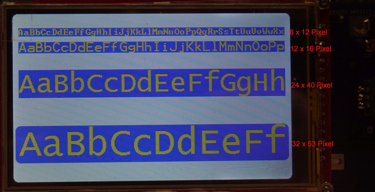

Fonts von 4x6 bis 32x53 Pixel. Die Datei stammt hier aus dem Forum, so ca. aus dem Jahr 2009. Den original Thread und Autor finde ich leider nicht mehr.

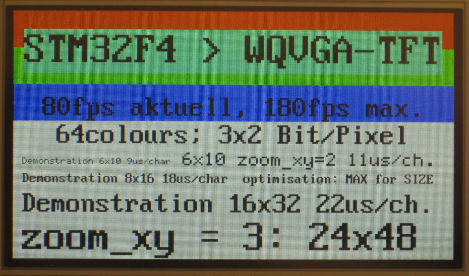

Georg schrieb: > Dafür gibt es keine befriedigende Lösung - aufwärts skalieren geht > natürlich, etwa indem man aus einem pixel 4 macht, aber das sieht halt > beschissen aus. Bes... würde ich nicht unbedingt sagen. Sinn einer großen Schrift ist es, aus größerer Entfernung gelesen werden zu können oder Sehschwächen auszugleichen. Komplette, großformatige Zeichensätze im Speicher zu halten, braucht richtig viel Platz. Anbei ein Beispiel, wie aus zwei Zeichensätzen 6 x 10 und 8 x 16 mit 6 KB Speicherbedarf verschiedene Schriftgrößen aussehen. Das Display ist ein 4,3" mit 480 x 272 Pixeln Auflösung. Bei 320 x 240 wird es schon recht eng, längere "aufgepustete" Texte anzuzeigen.
Thomas F. schrieb: > Fonts von 4x6 bis 32x53 Pixel. Die Datei stammt hier aus dem Forum, so > ca. aus dem Jahr 2009. Diese Fonts habe ich auch immer mal ganz gerne benutzt. Was mich allerdings bei den größeren Fonts stört, die Kleinbuchstaben sind größer als die Großbuchstaben, siehe Bild. > Den original Thread und Autor finde ich leider nicht mehr. Beitrag "LCD Schriftarten ( Fonts in veschiedenen Größen )" Reinhard

Reinhard R. schrieb: > Diese Fonts habe ich auch immer mal ganz gerne benutzt. Das ist zwar Geschmackssache, aber keine richtige Unterlängen bei f, p, q und bei ß, y und µ vermutlich auch nicht. Das finde ich äußerst mager. Aber gut, dunkelblaue Schrift auf schwarzem Untergrund wird ja auch immer wieder gerne verwendet ;-)
