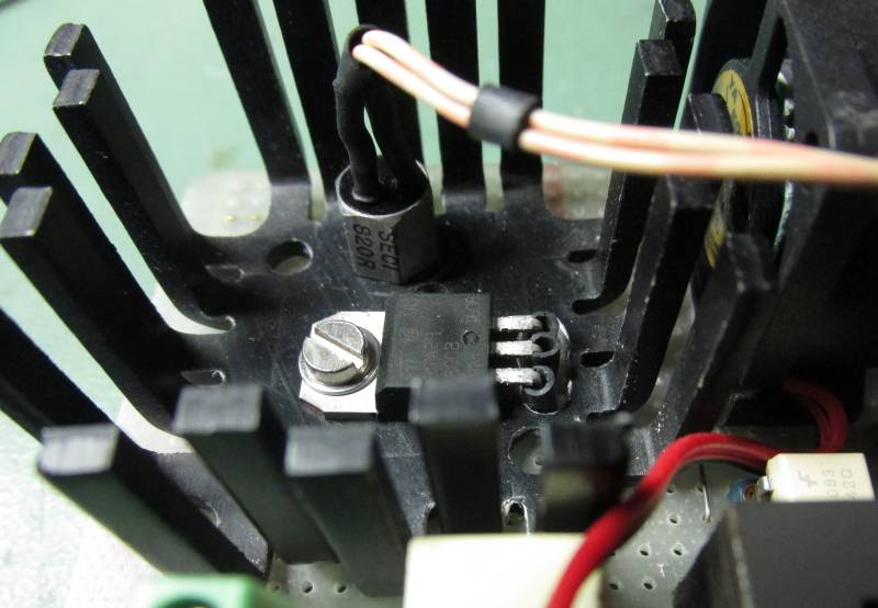

Ich habe in einem großen Schaltnetzteil (Cisco WS-CAC 3000W) einen
Temperatursensor (TMP36) befestigt, um die Temperatur eines Kühlkörpers
mit einem Arduino Uno (bzw später nur Amega3328p) zu messen. Das Problem
ist nur, dass in diesem netzteil natürlich einiges an Störungen
verursacht wird, wodurch die gemessene Temperatur stark schwankt. Ich
habe schon ein geschirmtes Kabel verwendet, was die Störungen aber nur
abgeschwächt hat.
.) Die Schirmung hört ca 1cm vor den Anschlüssen des TMP36 auf, besser
wäre, wenn sie bis zum Sensor selbst gehen würde, richtig?
.) Wie wichtig sind kurze Kabel? Gerade sind es noch ca. 30cm, kann ich
aber später auf 10cm kürzen, wenn das ganze mal eingebaut ist.
.) Was mache ich mit der Schirmung? Der Ausgang des netzteils ist
potentialfrei und das soll auf so bleiben. Soll ich also die schirmung
mit Masse des Ausgangs oder mit Erde verbinden?
.) Was ist mit einem LC- oder RC Tiefpass oder auch nur einem parallelen
Kondensator direkt vor dem Atmega?
LG Julian

Warum verwendest du in einer gestörten Umgebung ausgerechnet einen
Sensor, der für Störungen besonders empfänglich ist?
In einem Sensor mit integriertem Digitalinterface müsstest du das
störempfindliche Analogsignal gar nicht erst über lange Kabel schicken.
Probiere mal einen DS18B20

Ich habe den Verdacht daß entweder der (Zwischen-)Kühlkörper den Du
messen willst auf Drain Potential des Schalttransistors hängt oder die
Leitungen starke Magnetfelder auffangen.
Im ersteren Fall sind es elektrische Felder Der Sensor muß vollständig
Geschirmt und der Schirm auf Gehäusepotential des Netzteils gelegt
werden.
Im zweiten Fall kannst Du nur die Leitungsverlegung beeinflussen.
(Verdrillen, eng benachbart am Metall-Gehäuse verlegen).
Julian D. schrieb:
> Danke, mache ich morgen. Und soll die Schirmung auf Masse oder Erde?
Erde ist nur Personenschutz vor gefährlichen Berührspannung. (Hat mit
der Schaltungsfunktion nichts zu tun).
Ein Schirm nach der reinen Lehre verbindet das Metallgehäuse um den
Sensor (Netzteil?) mit dem Metallgehäuse der Auswerteschaltung
(Arduino?).
Die Leitungen Gnd, Signal, Versorgung sind dann in einem Faradayschen
Käfig und brauchen keine (funktionale) Verbindung zum Gehäuse.
Was ich befürchte:
mit deiner zusätzlichen Leitung verringerst Du die erforderlichen
Isolationsabstände zu spannungsführenden Teilen.
- Ist der Kühlkörper den Du messen willst niederohmig geerdet?
(Personenschutz)
- Hast Du genügend Abstand zu stark stromdurchflossenen Leitungen
(Drossel, Schalttransistor, Freilaufdiode, Snubber).
- Wie sind die Leitungen verlegt?
Gruß Anja
Letzteres ist wahrscheinlicher, da der kühlkörper potentialfrei ist
(isolationspads).
> werden.
Mein jetziges Kabel ist zwar geschirmt aber nicht verdrillt. Anfangs
habe ich ein verdrilltes ungeschirmtes verwendet und da waren die
Störungen ein bisschen stärker. Vielleicht werden die durch magnetische
UND elektrische Felder verursacht.

von Anja (Gast)
Julian D. schrieb:
> Nein, potentialfrei.
Potentialfrei ist bei HF eine Illusion.
Der Schalttransistor koppelt mit einigen pF den kompletten Spannungshub
des Drains auf den Kühlkörper. Es gibt also einen kapazitiven
Spannungsteiler zwischen der parasitären Koppelkapazität des FETs und
der parasitären Koppelkapazität des Kühlkörpers zur Umgebung (Gehäuse).
Gruß Anja

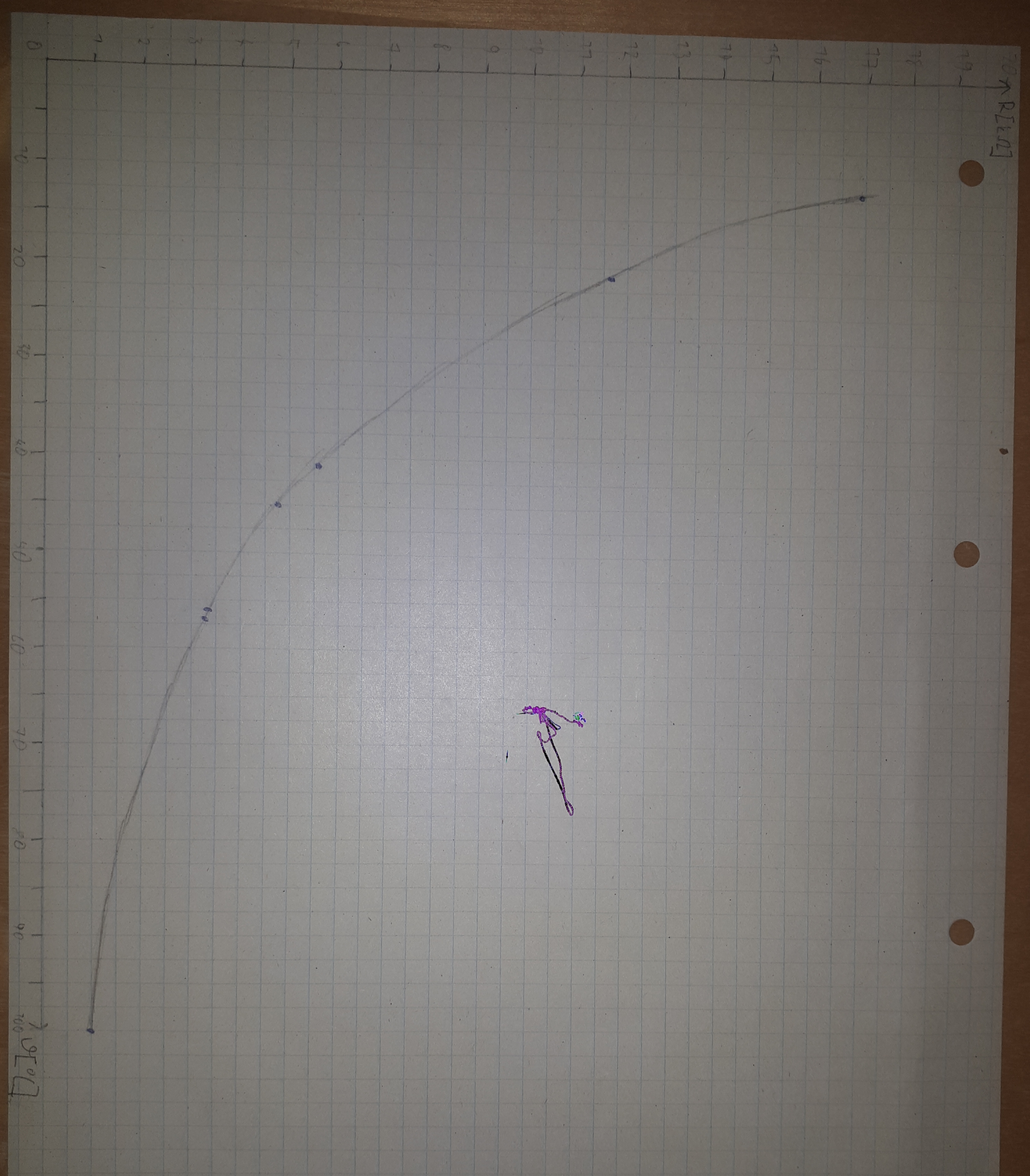

Na wenn das so ist...habe mir jetzt aus einem PC-Mainboard den NTC
ausgebaut der die CPU-Temperatur misst. Er nennt sich 103BK0, ich finde
aber kein DB. Darum habe ich ein paar kleine Messungen durchgeführt, mit
einem (digitalen) Thermometer und dem NTC am multimeter in einem Topf
mit Wasser, welches ich dann am Herd erwärmt habe:
12°C....16,9k
21°C....11,7k
41°C....5,6k
45°C....4,8k
56°C....3,4k
57°C....3,3k
100°C...1k
Dann habe ich eine kennlinie aufgezeichnet, siehe Bild. Das ist nicht
sonderlich genau, aber +-3°C kann ich verkraften.
Jetzt stellt sich die Frage, ob ich mir die Mühe machen soll eine Formel
für diesen graph zu ermitteln oder ob ich die Werte einfach in einem
Array abspeichern soll. Ich denke letzteres wäre einfacher, da mich eh
nur die Werte zwischen ca. 20 und 60°C interessieren. Das wären dann je
40 Werte für Temperatur und Widerstand.

von Wolfgang (Gast)
So viel Aufwand wäre das nicht. Einfach die Daten in eine
Tabellenkalkulation eingeben und die Parameter B und R0 per Solver
bestimmen.
https://en.wikipedia.org/wiki/Thermistor#B_or_%CE%B2_parameter_equation
Was sinnvoll ist, hängt davon ab, wie teuer die Implementation der
Rechnung im Vergleich zur Tabelleninterpolation ist.
von Julian D. (juli_elektronik)
So, habe es jetzt endlich geschafft, mit einem
Exponentialfunktion-rechner eine Formel zu ermitteln, die von der
genauigkeit her in dem nötigen Bereich in Ordnung ist:
t=87,31706*e^(-0,000125076*R)
t...Temperatur
R...Widerstand
e...Konstante(2,71828...)
mal schauen ob ich das ganze in den Arduino bekomme.
