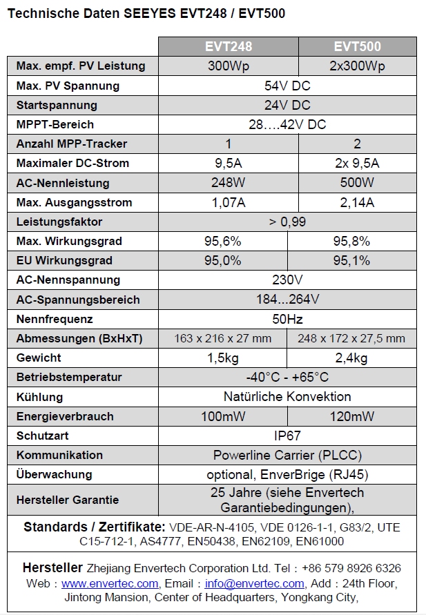

Hier mal das Datenblatt eines älteren EnverTech Modul WR.
Daraus ist zu erkennen, daß man besser nicht zuviele Paneele in Reihe
anschließen sollte, sonst schießt man den Eingang wegen Überspannung ab.
Ein Kollege hatte die Anleitung nicht (richtig) gelesen und jeweils zwei
Paneele in Reihe angeschlossen: ein WR hat überlebt, der andere war
dadurch tot.
Gleiches gilt auch für die Parallelschaltung: die Grenze von 9,5A
scheint wirklich zu gelten. Ich habe beim experimentieren schon einen
Eingang durch Anschluß eines 48V Akkus zerschossen (I gegen unendlich).
Angeblich ist im WR eine Strombegrenzung drin, die funktioniert aber,
wenn überhaupt, nur bei langsam ansteigendem Strom. Ein PV Panel ist
eine Stromquelle, keine Spannungsquelle!!
Mit den gängigen Modulen ist es daher schwierig, so einen WR IMMER voll
auszulasten.

Thomas R. schrieb:
> Ein PV Panel ist eine Stromquelle, keine Spannungsquelle!!
Das kommt drauf an, in welchem Bereich der Kennlinie du es betreibst.
Spätestens am MPP ist so ein PV Panel weit weg von den Eigenschaften
einer Stromquelle. Und genau da will man es normalerweise betreiben.

Mohammed A. schrieb im Beitrag #7035505:
> Thomas R. schrieb:
>> die Grenze von 9,5A
> Das ist ein märchen. 600WP an einem 300W WR geht absolut problemlos.
> Thomas R. schrieb:
>> einen
> Einen 24V WR an einer 48V bat die voll geladen 56V drauf hat ist auch
> etwas blöde.
Interessantes Märchen. Der Akku hatte gemessene 52 Volt und war damit
innerhalb der Spezifikation des WR. Hat die Eingangsstufe aber nicht
interessiert.
Bei entsprechend bescheidener Positionierung der Panels gehen sogar 600
Wp! Was ist das denn für ein Hinweis? Dazu gehört doch eine detaillierte
Betrachtung von maximalen Spannungen und Ausrichtung/Aufstellung der
Panels!
Schon mal was von Leerlaufspannung bei Kälte gehört?

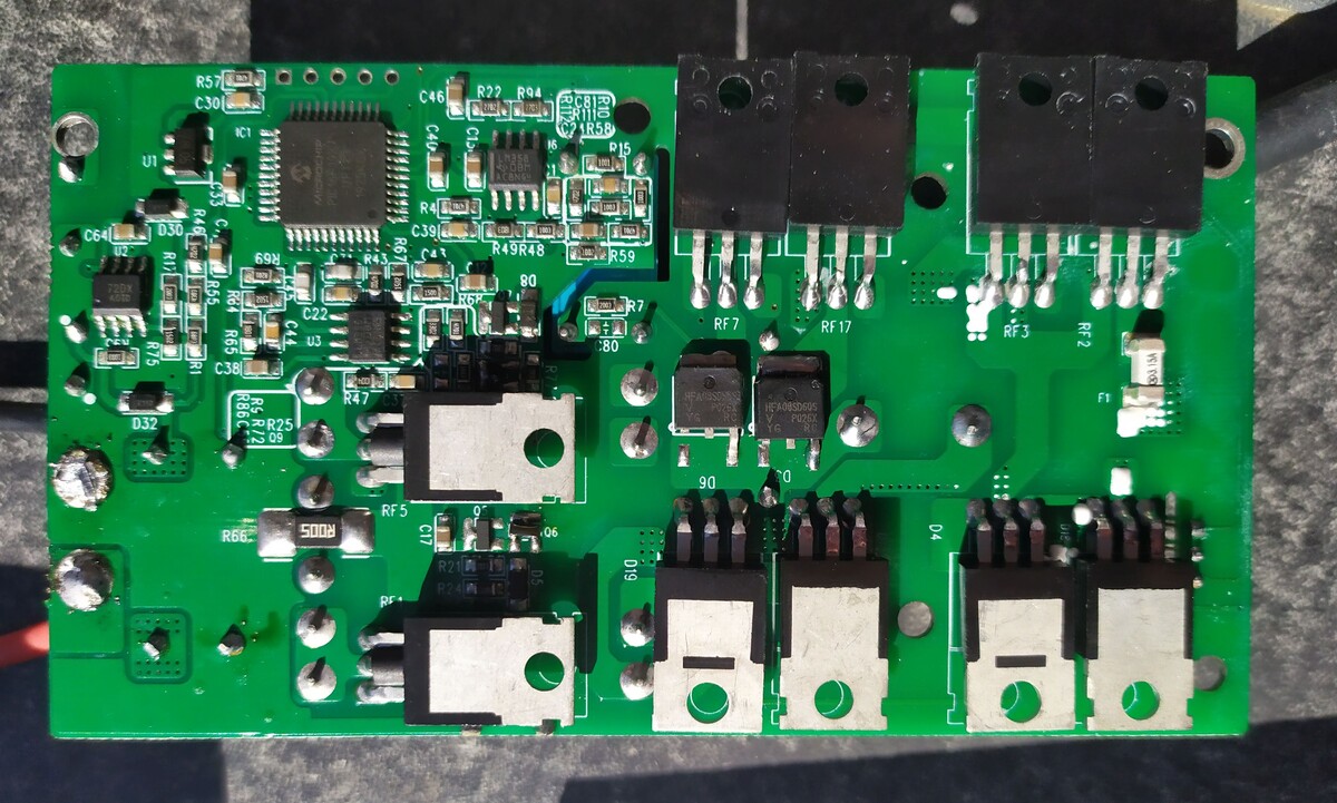

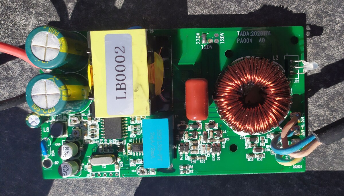

von Flip (Gast)
Mohammed A. schrieb im Beitrag #7036119:
> Uebrigens, die chinesen lassen die blaue plastikfolie auf den wärmeleit
> gel-pads drauf.
Vielleicht um die Spannungsfestigkeit der Isolation gegen Gehäuse zu
erhöhen?

von Flip (Gast)
Mohammed A. schrieb im Beitrag #7036170:
> Ja, weil das 3mm dicke gel-pad auf dem trafo ist nicht genug !
Wenn das für die Wärmeabführung des Ferritkerns ist, wird das reichen.
Dafür kann man das dann vom Gehäuse zerstörungsfrei trennen.
Ich kann da erst genaueres zu sagen, wenn ich so einen Wechselrichter
zerlegt habe. Es gibt ja noch nicht mal Fotos davon.
Zumindest habe ich noch keins gefunden.
Wer so einen Inverter konstruiert, wird schon wissen was er tut
und warum.
Was ich bisher so gehört und gelesen habe, spricht
jedenfalls für diesen Inverter.
Andere in höheren Preisklassen werben mit Vollverguss.
Die kannst du direkt in die Tonne hauen.

von Frank E. (Firma: Q3) (qualidat)
> anschließen sollte ...
In Bezug auf den Wechselrichter ist Parallelschaltung überhaupt kein
Problem, der nimmt einfach nur soviel Strom, wie für den er gebaut ist.
Da kann man auch Module für 3000 Wp an einen Wechselrichter für 600W
anschließen. Problematisch bei Parallelschaltung ist die teilweise
erhebliche Stromstärke, die man mit ordentlich Querschnitt anfangen
muss. Bevorzugt kleine Wechselrichter (ca. 200 - 800W) sind dafür gebaut
und vertragen auch nur ca. 30 ... 60V am Eingang.

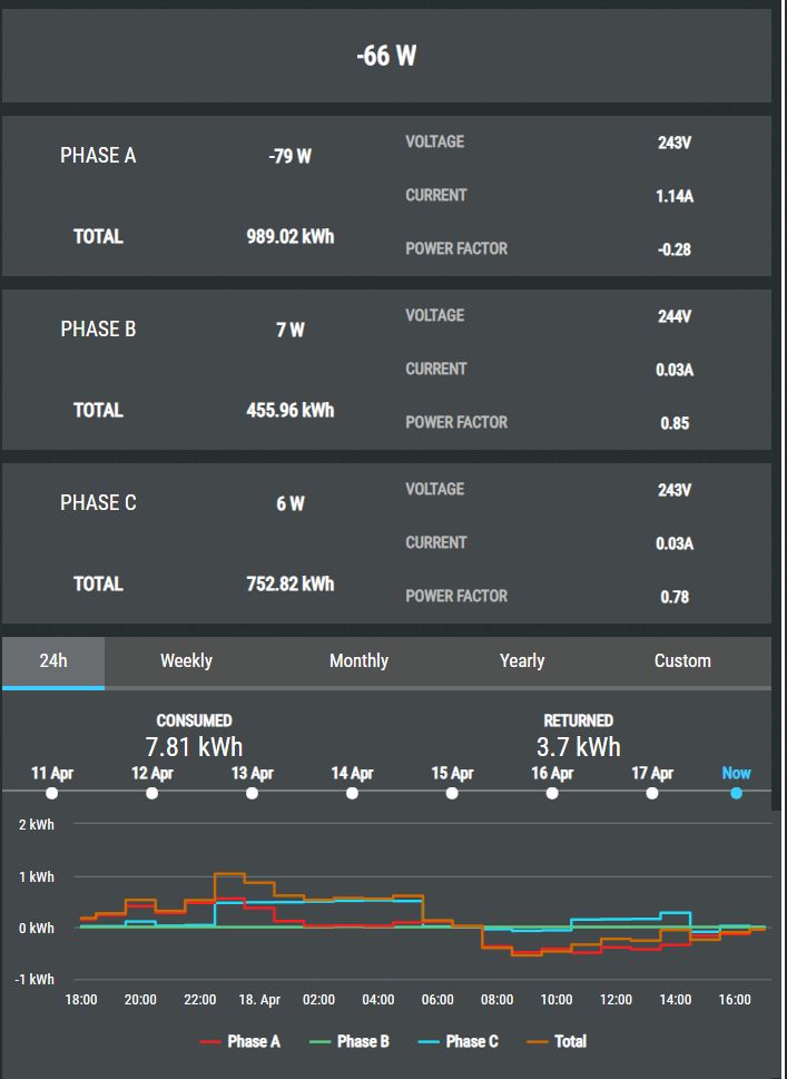

von Trulla O. (obertrulla)
Das ist die anzeige meines shelly.
Ich hab auch einen esp8266 der mir den momentanverbrauch über einen led
streifen anzeigt. Von 700W verbrauch bis 700W einspeisung. Jede phase
eine farbe. Wenn gesamteinspeisung über 600W leuchtet alles dezent rot.
von Flip (Gast)
Danke für das Bild.
Ich verstehe nicht, warum da negative und positive Wattzahlen
stehen, wenn die Messeiheit am Wechselrichter hängt.
Aber was nützt die Anzeige? Um festzustellen ob alles arbeitet,
reicht doch ein Zangenamperemeter.
Deine Netzspannung ist ja schon recht hoch.
Bei mir hatte sie heute Mittag bei wolkenlosem Himmel 235VAC.
Ich denke die paar hundert Watt, die ich einspeisen werde,
ändern da auch nichts dran.
Der shelly EM3 hängt beim zähler, dort wo strom ins haus kommt. Das ist
dank klapferrit einfach montierbar, man muss dazu nichts unterbrechen.
Negativ heisst einspeisung.

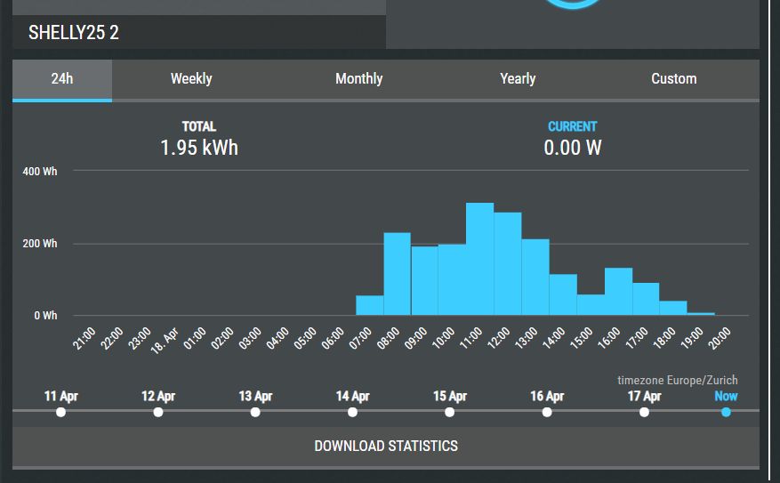

Die WR leisung misst ein shelly 2.5. Kann ich nicht empfehlen, der wird
heiss. Sonoff POW hab ich hier aber noch nicht montiert. Die web app von
sonoff ist schrott.
von Flip (Gast)
Ach deshalb.
Ich habe hier so einen Zähler:
http://www.kabza.de/MyHome/SmartMeter/SmartMeter.php
Aber wie gesagt, ich muss eine arduino-LÖsung haben,
die mir entweder eine Wattzahl oder einen High Pegel bei erreichen von
0W liefert. Den Rest kann ich selbst bauen und programmieren.
Ich befasse mich damit wenn die Solaranlage auf dem Dach ist.
> streifen anzeigt.
Auch gut. Übersteigt aber meine Fähigkeiten.
Blub
von Flip (Gast)
Trulla O. schrieb:
> Blub
Gefällt mir. Danke für die Bilder.
von Flip (Gast)
Trulla O. schrieb:
> Blub
Taugen denn die Elkos?
Oder sollte man vorab Panasonic FR einbauen?
