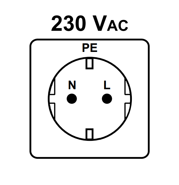

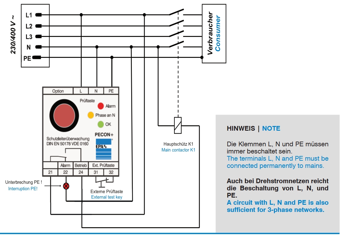

Gibt es ein fertiges Modul, das erkennt, ob Phase und Nulleiter korrekt
angeschlossen, also nicht vertauscht, sind und falls nicht entweder
warnt, nicht einschaltet oder gar umschaltet? Ich habe hier eine
Anwendung, bei der die korrekte Phasenlage wichtig ist und "nur" Schuko
Steckdosen.

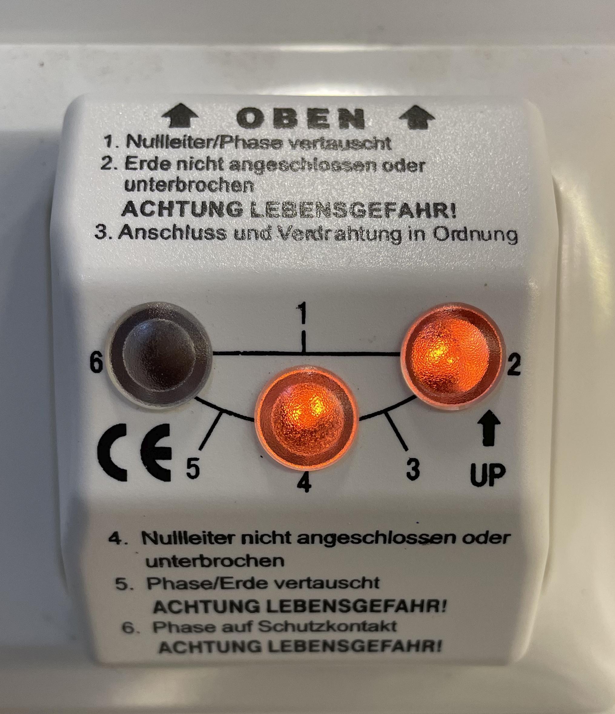

von Phasenschieber S. (Gast)
Eine Glimmlampe zwischen N und PE.
Die leuchtet nur, wenn der N zu L wird.

von H. H. (Gast)
Wegen Schummerlicht von der Glimmlampe würde man heute LED nehmen.

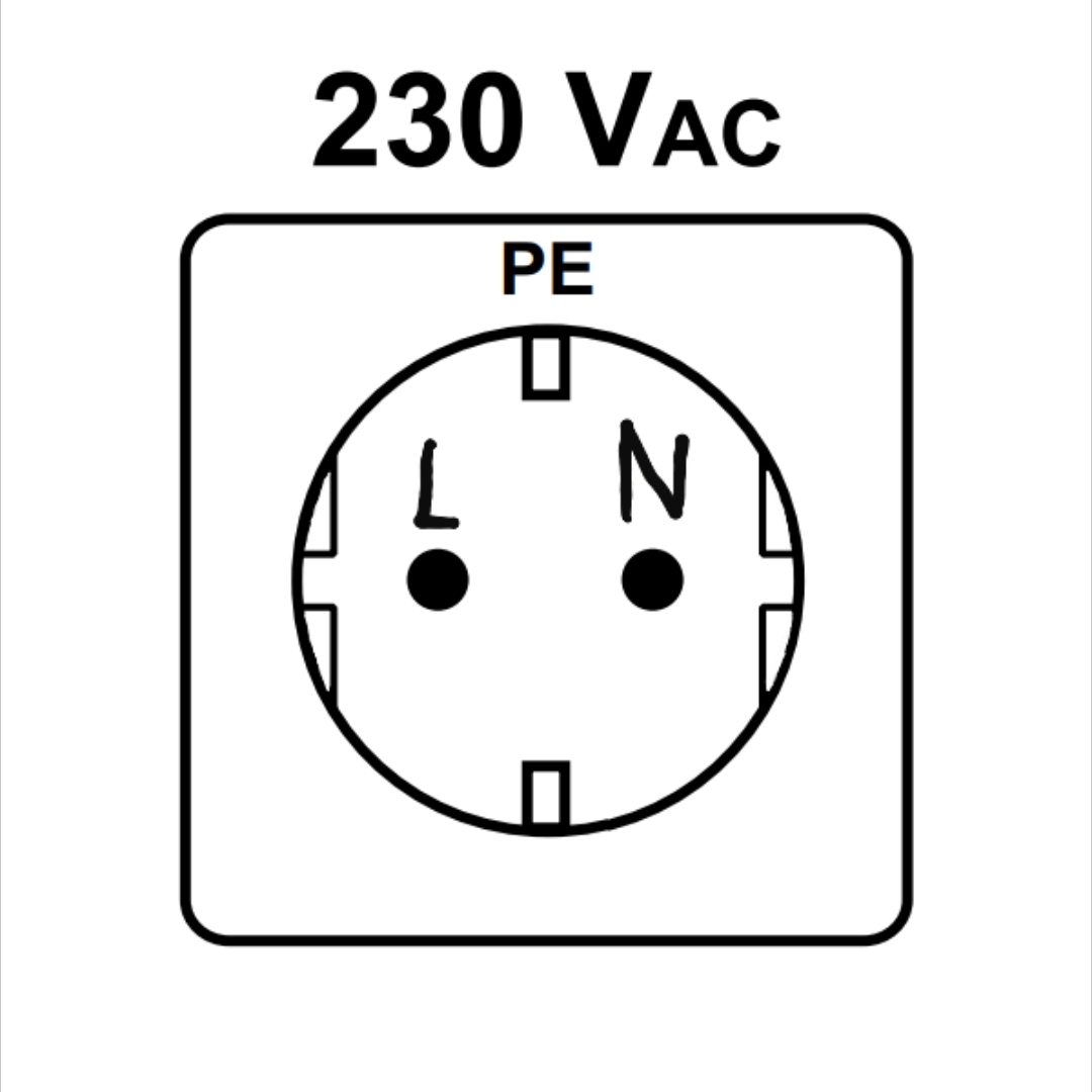

Seit vielen Jahrzehnten habe ich nun auch mit dem Anschließen von
Schuko-Steckdosen (um die geht es ja hier, nicht um Baustrom oder sowas)
zu tun, aber ich verstehe die Frage nicht:
Prinzipiell ist es doch egal, an welchen der beiden Anschlüsse der
Schuko-
Steckdose Phase bzw. Nullleiter angeschlossen wird. Wichtig ist nur,
dass die Schutzerde richtig angeschlossen ist, aber um Schutzerde geht
es in der Frage nicht.
In den Steckdosen wird normalerweise der eine Pol mit N und der andere
mit P bezeichnet. Ich halte mich daran, sehe aber aber überhaupt keinen
(sicherheits)technischen Grund dafür.
Was hat das also mit der "korrekte Phasenlage nur bei Schuko
Steckdosen" zu tun? Missverständnis? Begriffe verwechselt? Bin ich dumm
alt geworden? Kann ja alles sein...
Nein, eine LED nimmt zuviel Strom. Eine Glimmlampe nimmt im Durchschnitt
ca. 1mA. Hellgenug ist sie auch.
Habe ich selbst so in Betrieb.
Das könnte dann wichtig werden, wenn der Fehlerstrom durch Ableitströme
verschiedener Geräte schon fast am Limit ist.

Es handelt sich um einen Umrichter mit Durchschleiffunktion und
Überbrückung, wo im Manual explizit steht, dass L und N richtig
angeschlossen werden müssen. Ist für die blaue CEE Steckdose gedacht,
aber da habe ich schon so viel Mist und Adapter gesehen, dass ich dem
nicht vertrauen kann.

Nebenbei: Gibt es eine Vorschrift, nach der man den in der
Schuko-Steckdose mit P bezeichneten Anschluss auch Phase anschließen
muss?
von H. H. (Gast)
Wir haben mittlerweile das 21. Jahrhundert!
Eine moderne LED mit 100µA ist deutlich heller als eine Glimmlampe mit
1mA.
von H. H. (Gast)
> muss?
Nein.

von Luky S. (luky)
Das Forum ist aber heute wieder mal ....DAS FORUM :-D
Ich muss verhindern, dass ein Gerät, dass für den Anschluss über eine
CEE Steckdose mit einem Adapter an einer Schukosteckdose falsch
angesteckt wird. Niemand verwechselt da irgendwas.

von Εrnst B. (ernst)
Micha schrieb:
> Der hat m.W. nicht mal eine P Bezeichnung.
Selbst wenn, kann man den Steckdoseneinsatz immer noch "auf dem Kopf
stehend" in die Dose schrauben.
Eine Konvention wie "L ist Links" würde eher helfen, aber darauf
verlassen? Dann erwischst du genau die eine Steckdose, bei der der
Lehrling sich mal kreativ austoben wollte.

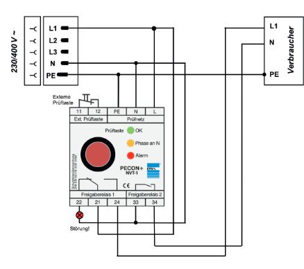

von Der Zahn der Zeit (🦷⏳) (Gast)
Andreas M. schrieb:
> Er schreibt nirgends etwas über den Schutzleiter, deine sogenannte
> "Schutzerde"!
Ja, Herr Oberlehrer, wir wissen jetzt, was einem echten Fachmann wie
dich primär bewegt.
Und dass er irgendwo Schutzleiter oder gar Schutzerde (oh mein Gott, das
böse Wort) erwähnt hat, habe ich auch nicht behauptet. Sollte man
wissen, wenn man schon pingelig ist.
Doktor Bibber schrieb:
> Verwechselt er da was, oder ist er eher (eben weil ihm gerade
> bewußt ist, was der Unterschied ist - daher ja der ganze Thread
> ...) korrekterweise auf der Suche nach einer passenden Lösung?
Ja stimmt, jetzt verstehe ich. Er will ein Gerät, dass für den Anschluss
zwingend mit korrekter Phase und Null angewiesen ist, an eine
Schuko-Steckdose anschließen. Hat er ja dann auch bestätigt. Das wird
sich wohl nur über die Messung der Spannung zwischen jedem der Leiter
und PE feststellen lassen. Und dann auch gleich richtig schalten.

von Michael M. (Firma: Autotronic) (michael_metzer)
Georg M. schrieb:
> Lars R. schrieb:
>> Bei mir ist an jeder Steckdose L rechts.
> Das ist richtig.
Das ist genau falsch und dazu noch lebensgefährlich!
So wie auf dem Bild ist es richtig!
L = links
N = rechts
von Walter K. (walter_k488)
Michael M. schrieb:
> Georg M. schrieb:
>> Das ist richtig.
> L = links
> N = rechts
Wenn das lebensgefährlich ist, dann installier Deine Steckdosen halt mit
Maske, Helm, Schutzbrille und Warnweste;-)
Aber inhaltlich stimme ich Dir vollkommen zu: die Phase kommt nach
links!
Ich weiß auch gar nicht was es da zu diskutieren gibt - oder warum das
für manche Zeitgenossen so schwer ist.

von PC-Freak (Gast)
Ich habe in der Ausbildung gelernt: Phase rechts. In allen mir
zugänglichen Unterlagen ist die Phase -rechts.
Wenn ich goooourgle, kommt 'meist' Phase rechts.

Wendels B. schrieb:
> Auf die Begruendung bin ich mal gespannt.
Ganz einfach, da die meisten Menschen Rechtshändler sind, fasst man
instinktiv mit dem rechten Finger auf den rechten Kontakt in der
Steckdose. Wenn jetzt auch noch auf der rechten Seite L1 wäre...
Für spielende Kinder kann das noch schlimmer enden!

Georg M. schrieb:
> Steckdosentester.
> https://cdn-reichelt.de/bilder/web/xxl_ws/D100/VAL_SDT0015_02.png
Da ich auch so ein Gerät habe, habe ich das jetzt mal
wegen der "Polarität" bei mir ausprobiert.
Lediglich an einer Wandsteckdose, nicht an allen.
Getestete Steckdose L links und N rechts.
Der Steckdosentester zeigt "L/N vertauscht" an.
Eigentlich müsste er ja "OK" anzeigen und zusätzlich
auf welcher Seite L ist.
Gruss Asko
Beim Montieren der Steckdose sieht man die Dose ja von der Rückseite
her, und nicht von vorne, wie im dazugehörigen Bild. (oder:
Zahnarztlinks = rechter Zahn)
Man kann/darf sich bei der Schukodose wirklich nicht drauf verlassen,
auf welcher Seite L oder N sitzt.
Wie es der Elektriker sieht oder wie es die Hausfrau sieht?

Ich habe die meisten Steckdosen um 90° gedreht (Verkabelung und Montage
ist dann einfacher).
Wo muß dann L hin? Oben oder unten?
> Steckdose.
Ich bin zwar Rechtshänder, habe aber einen Linksdrang. Ich fasse also
zuerst immer nach links...
von Wurstbrot (Gast)
Peter N. schrieb:
> Wo muß dann L hin?
L rechtwinklig aka auch um 90° um die Ecke.
Rechts- oder linkswurstig herum. Gans wie Du es möchtest.

Bei mir im Haus sind alle Steckdosen mit L rechts wie es auch der
Steckdosenprüfer als korrekt anzeigt.

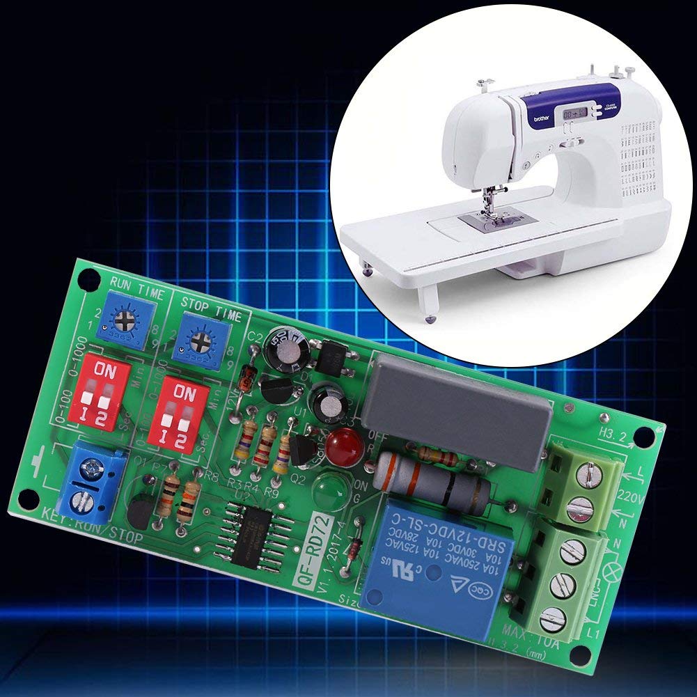

von Udo J. (udo_j187)
> Steckdosen.
Hallo mein Guter, hast du in diesem Towubahou schon etwas herausbekommen
- Ich habe versucht im Verlauf der Zeit hier etwas zutreffendes
herauszulesen. Fast nur Schwachsinn, der mit deiner Frage überhaupt
nichts zu tun hat. Ist doch shitegal wie die Schucosteckdose
angeschlossen sein sollte (klar Schutzkontakt sollte stimmen). Den
Schucogerätestecker kann man drehen wie man will, oder gibt es da auch
schon eine Ideologie ?
In meinem Fall soll ein programierbares Zeitschaltmodul QF-RD72 in einem
Zwischensteckergehäuse eines ehemaligem Verbrauchserfassungsgerätes
untergebracht werden. Beim Zeitschaltmodul QF-RD72 ist L und N
vorgegeben für den Netzanschluss. Außerdem ist dann noch eine dreipolige
Klemmleiste für N - LNC - L für den zu schaltenden Verbraucher. ( !!!
Ich kenne LNC leider nur aus der Satellitempfangstechnik) daher erstmal
egal. Der zu schaltende Verbraucher wird über Relais geschaltet daher
sollte N und L egal sein. Die Elekktronik des Moduls ist aber sicherlich
Polungsgebunden anzuschließen (oder kennt jemand dieses Zeitschaltmodul
und kann mir Entwarnung geben) Aber erstmal möchte ich auch ----NUR----
wissen ob es eine Vertauschschutz Einrichtung/Schaltung Für Null (Blau)
und Phase gibt ???

Interessanter Fall.
Da sollte man mal den Sachverständigenrat einschalten.
Line Normally Closed. Das ist ein Kontakt des Relais, der im Ruhezustand
des Zeitrelais L mit LNC verbindet.
Abgesehen davon, das man da im Betrieb sowieso nur mit isoliertem
Werkzeug dran rumdrehen darf, ist auch hier L und N als stromführend zu
betrachten. Denn es handelt sich um ein billiges Kondensatornetzteil
ohne Netztrennung. Und es garantiert auch niemand, das, selbst wenn Null
an N angeschlossen wird, die Bedienung mit unisoliertem Werkzeug
gefahrlos ist.
von Michael B. (laberkopp)
Udo J. schrieb:
> Aber erstmal möchte ich auch ----NUR---- wissen ob es eine
> Vertauschschutz Einrichtung/Schaltung Für Null (Blau) und Phase gibt ???
Wie soll dir bei einem IT-Netz funktionieren ?
https://www.schmidbauer.net/en/elektrische-netzformen/
oder bei einem 2-Phasen Wechselstromnetz (2 x 110V) wie es bis 1960 in
Berlin, etwas länger im ländlichen Norddeutschland noch benutzt wurde
und noch heute in Nord und Südamerika oder Korea für 220V Verbraucher
üblich ist
https://www.zroadster.com/forum/threads/elektriker-unter-uns-elektrisches-anschluss-problem-1-phase-220v-n-erde.47585/
Du denkst zu kurzsichtig, wenn du glaubst Probleme nicht an der Wurzel
zu lösen sondern hinterher Pfusch mit Pfusch beheben willst.
Christian S. schrieb:
> Ehrlich gesagt nervt mich dieser "VERBOTEN!" "DIN-NORM!" Tonfall in
> diesem Forum etwas
Ja  daher hat man früher Religion und Gebote eingeführt. Damit man nicht
JEDEM Deppen die Hintergründe erklären muss, sondern einfach Regeln
aufstellt die für alle Schäflein zu befolgen sind.
Dem OF-RD72 ist egal wo L und wo N ist.
https://www.amazon.de/Verz%C3%B6gerungs-Timer-Relaisschalter-Leistungsmodul-AC100V-250V-Timer-Relaismodul-Zyklus-Timer-Verz%C3%B6gerung-Aus-Schalter-Relaismodul/dp/B0DNRC1Z2K
(Irgendwie greift die L N Blindheit
Beitrag "Led Strahler Flutlicht warum P N Leiter markiert (überflüssig)" um sich)
Es muss vollisoliert eingebaut werden da es nur ein Kondensatornetzteil
nutzt. Das Relais geht kaputt, wenn am Ausgang (Verbraucher) ein
Kurzschluss auftritt. Es sollte eine Feinsicherung mit high breaking
capability in den Laststromkreis.

von Christian K. (chkddd)
Wir nutzen zu Erkennung ob L/N/PR richtig angeschlossen sind ...
das hier. Das Gerät schaltet nur Ein , wenn die Phase und N an der
richtigen stelle sind.
https://epa.de/antriebe/de/produkte/schutzleiterueberwachung-pecon/
von Thomas R. (thomasr)
Also gibt es so etwas DOCH. Vielen Dank für den Hinweis!
Wenn ich mich nicht täusche geht es doch hier im Thema nicht um die
Schutzleiterüberwachung. Das Thema war mal eine Schaltung in oder vor
der Gerätezuleitung, die es verhindert daß durch verdrehtes Einstecken
des Schuco-Gerätesteckers Null und Phase wechseln.
Und GENAU das macht auch das EPA Gerät!
Zitat von der Webseite:
"Vertauschung von L und N: Wird die Klemme L mit Neutralleiter und die
Klemme N mit einer Phase beschaltet, leuchtet die gelbe LED „Phase an
N“.
Typischer Fall: An einer Schuko-Steckdose wurde der Stecker verdreht
eingesteckt.
Für das Modell PECON+ gilt: Das Gerät ist trotz Verpolung
betriebsbereit.
Für die Modelle PECON+ S2, S4 und NVT-1 /-2 gilt: Das Gerät ist trotz
Verpolung betriebsbereit. Bei Verpolung wird ein zusätzlicher
Meldekontakt geschaltet.
Für die Modelle PECON+ S1, S3, NVF-1/-2 und PECON+ gilt: Das Gerät zeigt
bei Verpolung keine Betriebsbereitschaft. Bei Verpolung wird ein
zusätzlicher Meldekontakt geschaltet."
Also würde ein PECON+ S1 das Hauptstromschütz bei Verpolung NICHT
ansteuern und die Meldeleuchte würde angehen.
Schaue dir das Teil mal genauer an.
Scheinbar hast du dir das Schaltbild nicht angesehen.
Wer lesen kann ist klar im Vorteil.
Man hat bei dem Gerät die Wahl ob es lediglich meldet oder den
Vielleicht hilft das ja.
Ist aus der Betriebsanleitung.
Nur wenn alle da ist wo es sein soll wird eingeschaltet.
> Ich sehe im Schaltbild keinen Verpolungsrelaiskobtakt.
> Vielleicht halluszinierst du ?
> Thomas R. schrieb:
>> Eine automatische Umschaltung von L und N müßte man vom Meldekontakt
>> angesteuert selbst realisieren.
> Es ist ABSICHT dass sie die missbräuchliche Verwendung nicht zeigen,
> sondern nur abschalten.
Ähem, das verstehe ich jetzt nicht? Das Gerät prüft ob der PE vorhanden
ist und ob L/N polrichtig anliegen. Wenn nicht wird entweder nur
angezeigt (aber trotzdem eingeschaltet) oder eben NICHT eingeschaltet.
Mehr war ursprünglich nicht gefragt.
Wenn man aber eine automatische Umschaltung machen möchte kann das doch
über den Meldekontakt mit nachfolgendem Schütz erfolgen?
Wenn PE nicht vorhanden ist oder N und L vertauscht sind, ziehen die
Freigaberelais 1 und 2 nicht an.
Der angeschlossene Verbraucher bekommt keine Spannungsversorgung und
bleibt Abgeschaltet.
Die Lampe Störung ist nur ein Feature.
Es bliebe zu klären ob zwischen den beiden Freigaberelais eine
Verzögerung besteht. Für eine "Automatik" müßte ja zuerst eine
Vertauschung L/N stattfinden und dann erst die Zuschaltung. Sonst eben
mit Zeitrelais.
Vermutlich gibt es auch deshalb die vielen Varianten? Wenn man eine
"Automatik" baut will man ja keine "Rote Lampe" haben denn die
Vertauschung wird ja korrigiert.
Aber wenn man eine Automatik, um L und N zum tauschen, einbaut fällt die
Funktion der PE Überwachung weg.
Das stecke ich den Stecker lieber anders herum in die Dose.
Hier nochmals die Ursprungsfrage:
"Gibt es ein fertiges Modul, das erkennt, ob Phase und Nulleiter korrekt
warnt, nicht einschaltet oder gar umschaltet?"
Ja, gibt es. Der PECON+ macht genau das. Er schaltet nicht ein UND
warnt.
Umschalten war als Option gefragt und auch das geht ohne weiteres mit
einer Zusatzschaltung HINTER dem PECON, angesteuert durch dessen
Meldekontakt. Dabei fällt die PE Überwachung nicht weg, zumindest nicht
bis zum PECON.
Das ist wichtig bei einer verpolten Belegung einer CEE Steckdose wie es
immer wieder mal in Marinas vorkommt. Da kann man nicht mal eben "den
Stecker umdrehen".
Kann man sich nur melden lassen und dann mit einem "Umschalter" auf dem
Schiff wenden oder eben über eine automatische Schützschaltung.
