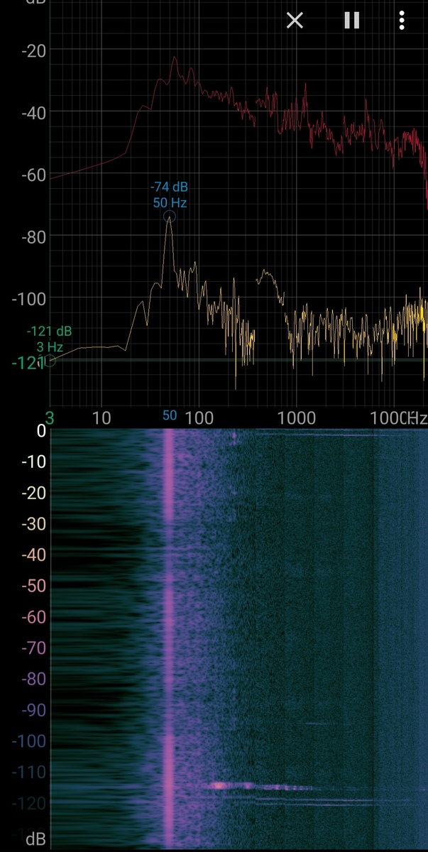

Ich Wohne ganz oben in einem 4 Stöckigen Haus und nehme seit geraumer
Zeit ein Tiefes Brummen in meiner Wohnung wahr das ab ca 19/20 Uhr
intensiver wird und bis Tief in die Nacht ohne Pause auf und ab
schwellend brummt Tags ist es Teilweise komplett weg und nur hin und
wieder zu vernehmen.
Das Brummen ist überall in der Wohnung und wird so scheint es mir von
denn Wänden abgegeben :thinking: in der Küche und vorallem im
Schlafzimmer kommt mir das Brummen am lautesten vor ( Küche und
Schlafzimmer sind nicht nebeneinander noch gegenüber von einander)
Ich habe schon gemacht:
Alle Heizungskörper entlüftet
Sicherung in der Wohnung raus
Heizanlage im Keller komplett aus geschaltet
Das Brummen bleibt trotzdem bestehen. Im Hausflur ist es nicht zu hören
. Im Keller Brummen noch Stromzähler. Kann ich mir allerdings nicht
vorstellen das die so ein Tiefes Brummen in der Kompletten Wohnung ganz
oben auslösen können. Zudem ist die Heizung( Fernwärmer)gegen Abend
stark im Keller zu hören .
Nachbarn neben mir haben keine Geräte in denn angrenzenden Zimmern zu
meiner Wohnung. Eine Nachbarin im Selben Haus andere Seite im 1 og hört
dieses Brummen ebenfalls allerdings nicht so extrem wie ich
:woman_shrugging:
Vorm Haus steht ein Trafohäuschen das Brummt und Summt wenn man direkt
davor steht . Weiter entfernt stehen Windkrafträder , gegenüber ist ein
Einkaufsladen und ein paar größere Firmen.
Das Geräusch ist draußen nicht wahrzunehmen daher nicht zu verfolgen.
Das Geräusch macht mich noch wahnsinnig :sweat_smile:

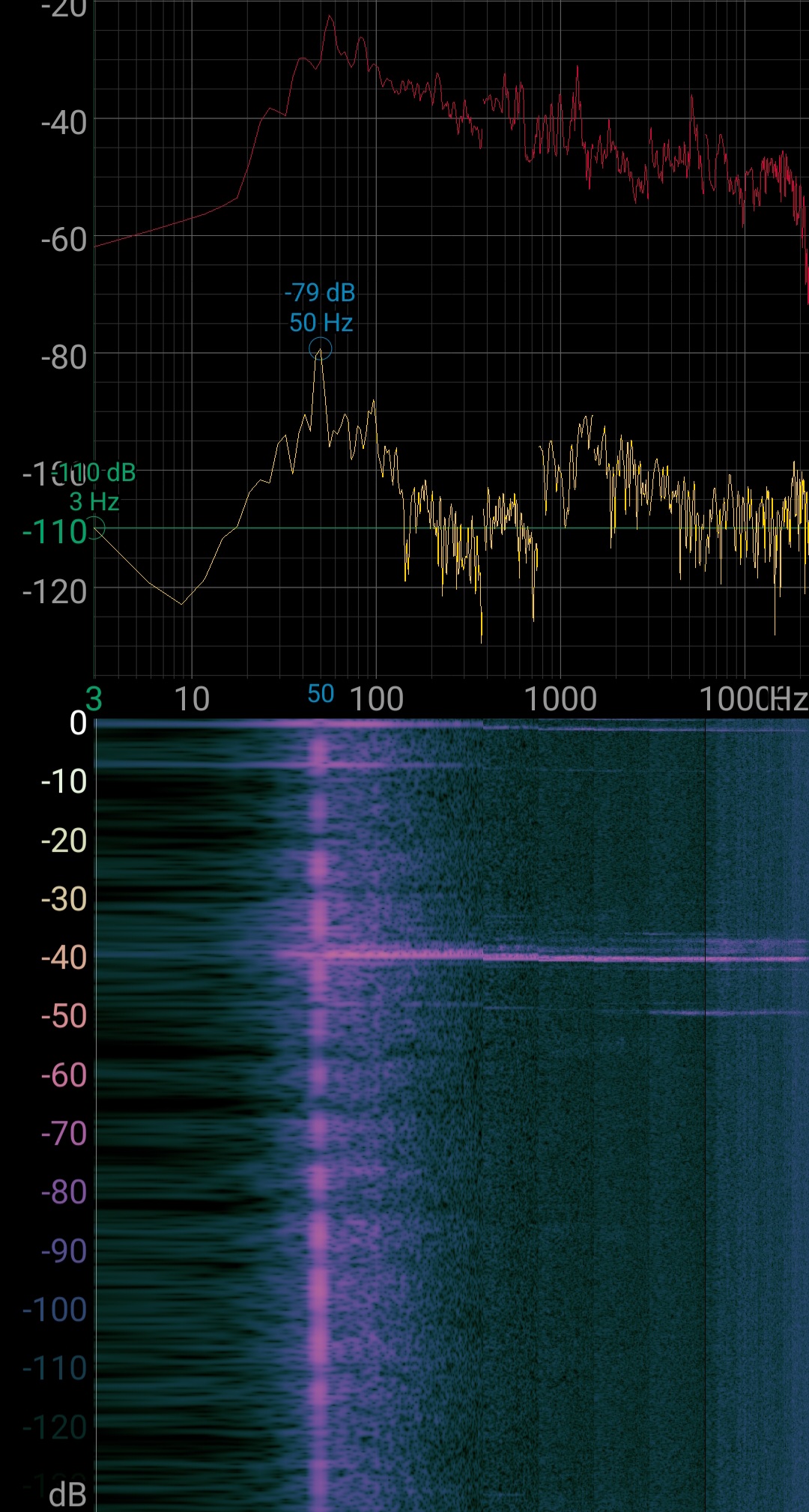

Die Aufnahmen variieren manchmal ist es ein langezogenes Brummen
manchmal so stotter artig wie es die Aufnahmen zeigen die nachts um 1
gemacht wurden
Evt hat jemand noch eine Idee :sweat_smile:

50 Hz?
Ja was könnte das wohl sein?
Ist das eine Sekundenzeitskala? Man würde eigentlich eher 100Hz
erwarten. Irgendwas wird da elektronisch geregelt periodisch
eingeschaltet.

Es könnte der Hinweis, das Du nicht die richtige Sicherung herausgedreht
hast. Ambesten du schaltest mal das gesamte Haus stromlos.

Schau mal in die Rubrik Haus & Smart Home, da gibt es den Thread "47Hz
Brummen in der Wohnung" vom 2. April. Es waren dann letztlich auch 50Hz,
die übliche Netzfrequenz.

Da wirst wohl jedes Gerät einzeln von der Steckdose trennen müssen um
das zu beantworten ... vielleicht isses die Beleuchtung, Befeuchtung
eines Cannabisplantage ...

Kann auch gut die Spülmaschine der Nachbarn sein. Die wird nach dem
Abendessen angestellt (so 20 Uhr pünktlich zum Fernsehabend) und die
neuen Öko-Teile laufen durchaus mal 3,5 Stunden.
Sonst kommt so ziemlich alles in Frage, 50Hz Verbraucher sind hier eben
üblich. Andernfalls Ohrstöpsel nehmen, wenn es zu sehr nervt.

Hochspannungsleitung in der Nähe?
Ich hatte mal das geiche Problem in einer Wohung im 2. Stock, praktisch
direkt unter einer 380kV-Trasse. Da haben sich wohl diverse
Masseschleifen im Haus als Sekundärseite eines Lufttransformators
betätigt und fröhlich vor sich hingebrummt. Interessanterweise hing die
Intensität vom Wetter ab, bei dichten Nebel oder Regen war es am
stärksten. Und es gab bestimmte Stellen in der Wohnung, wo die
Schallwellen interferierten und sich gegenseitig auslöschten, dort war
dann Stille, 30cm weiter hat's wieder gebrummt.
Die anderen Mietparteien hatten das gleiche Problem, aber wirklich
gestört hat es niemanden (bis auf einen Aluhut). Das Brummen verschmilzt
im Laufe der Zeit mit dem Hiuntergrundmodell :-)

Wenn du schreibst
Hast du dabei auch die Zirkulationspumpen abgeschaltet? die laufen gern
unabhängig von einen Heizungshauptschalter.

Unwahrscheinlich. Das Brummen ist auch Tags immer wieder zu hören
,allerdings mit Pausen. Gegen 19/20 Uhr, ich konnte es noch nicht genau
eingrenzen da ich um diese Zeit immer Arbeiten bin .Geht es in ein Dauer
Brummen wie auf denn Aufnahmen zu sehen . Das geht dann Durchgängig bis
5/6 Uhr morgens. Ohne Pause dazwischen

Die Messungen habe ich alle bei Sicherung raus Fenster und Türen
Geschlossen gemacht. Draußen kann ich diese Frequenz nicht erfassen. Nur
direkt vor dem Trafohäuschen 100hz aber das ist normal würde mir gesagt.
Ich komme in denn Raum der Heizanlage nicht rein der ist abgeschlossen,
man hört es durch die Türe . Direkt daneben sind die Stromzähler da
Rattern noch zwei alte Ferraris zähler . Aber ja dort in der Nähe komme
ich schon auf diese 50hz aber das wird wohl von denn Stromzähler kommen?
Ich weiß es nicht ob es das Trafohäuschen ist 🤷‍♀️ ich denke aber nicht.
Da es in dem Zimmer gegenüber des Trafohäuschen Toten Stille herrscht da
ist absolut nichts zu messen , geht man durch diese Türe in denn Flur
sofort wieder diese 50hz Wellen . Würden andere Personen das nicht auch
wahrnehmen würde ich denken ich werde verrückt 😂
Sorry, aber du hast keine Messmittel die den Ansprüchen an eine
glaubwürdige und amtlich verwertbare Messung genügen.
 Jedenfalls nicht für Akkustik an  der menschlichen Hörgrenze. Handy
Mikrophone sind eben nicht dazu gebaut um Störgeräusche wie Brummen
aufzuzeichnen. Für eine brauchbare Messung müsste man das Handy
bezüglich Frequenzgang kalibrieren, wenn man nicht gleich ein
Messmikrophon mit passender Elektronik verwendet.
Vielleicht kann der lokale Akkustiker (Hörgeräte) weiterhelfen, mit
solchen bunten App-Shots wie oben macht sich unter Profis nur
lächerlich.
Auch ein Indiz für mangelnende Professionalität, lässt sich von
Hörensagen Dahergelaufener beeinflußen. Natürlich brummt draußen mehr
als nur ein Trafohäußchen, stell dich mal unter eine Überlandleitung.
Zeilentrafos waren vor 20 Jahren auch omnipräsent etc. pp.

Das dies keine Profi Messungen sind ist mir bewusst, diese kostet
mehrere tausend Euro
Ein guter Anhaltspunkt ist diese App aber trotzdem, und hat sich schon
bei einigen Personen bewährt .
Auf einen Tipp hin habe ich die App in denn Einstellungen verändert und
bekomme die selben Ergebnisse.
Mumpitz, keine App ist besser als das verbaute Microphone. Und das ist
bei einem Handy bezüglich des Bereichs unter 100 Hz (absichtlich) gering
empfindlich.
http://pub.dega-akustik.de/DAGA_2012/data/articles/000160.pdf
Wie gesagt, es kommt auf die inneren Werte an (Hardware) , nicht
oberflächliches MakeUp (App). Vielleicht hast ja auch eine Demo
installiert, die unabh. von den Einstellungen immer das selbe zegt ..
alles Indizien für Amateurhafte Stümperei.

Hier heisst es plötzlich "Klappern", während oben noch von "50
Hz-Brummen" die Rede war. Sich selbst ein Bild/Ton von dem Schaden zu
machen ist auch nicht möglich, weil statt mit einem prägnanten
Audioschnipsel nur mit bekanntermassen durch Laien schwer analysierbaren
Wasserfalldiagrammen von ebenfalls bekanntermassen ungeeigneten
Messmitteln argumentiert wird.
