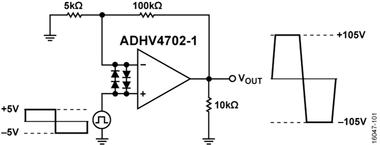

Hallo, ich hätte da einen OPV der +/-110V verträgt. In LTspice gibt es dafür sogar eine Simulation, ADHV4702-1.asc . https://www.analog.com/en/products/adhv4702-1.html#product-overview Zur Zeit das erfreulichste ist, man kann den ADHV4702-1 auch kaufen. Mouser hat etwas über 5000 Stück auf Lager. Kostet einzeln 20€. mfg Klaus

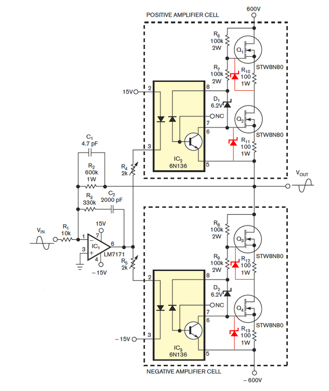

Vor einiger Zeit habe ich angefangen, für ein bestimmtes Projekt einen hier vielleicht ungefähr passenden Verstärker zu entwickeln. Die Idee war damals, entsprechende Hochspannungsnetzgeräte zu kaufen und die gewünschte Funktionalität durch einen Verstärker zu erzeugen. Die doppelte Rückführung ist dazu gedacht, dass man die Optokoppler nicht selektieren muss. Mit einfacher Rückkopplung findet man ähnliches im Netz. Das Projekt wurde abgebrochen, die Schaltung ist nicht erprobt. Vorsicht ist in jedem Fall geboten! Uffbasse!
ths schrieb: > as Projekt wurde abgebrochen, die Schaltung ist nicht erprobt. Im groben habe ich die Schaltung so auch schon oft umgesetzt. Man kann die Ansteuerung auch noch vereinfachen, in dem man den Versorgungsstrom des OPAmps durch die LEDs laufen lässt. Den OP lässt man dann gegen GND arbeiten.

Abdul K. schrieb: > Klaus R. schrieb: >> Hallo, >> ich hätte da einen OPV der +/-110V verträgt. In LTspice gibt es dafür >> sogar eine Simulation, ADHV4702-1 > > Wie die wohl die hohe Isolationsfähigkeit auf dem Chip hinkriegen? Sieht > man ja eher selten. Die +/-110V schafft der Chip von sich aus. Den Rest macht man mit passender Beschaltung. Sowie Falk. Beitrag "Re: 1500V Linearverstärker" Die letztere Schaltung von Falk finde ich dabei am elegantesten. Der ADHV4702-1 hat dabei den Vorteil, daß man da nicht erst bei +/-15V anfängt. mfg Klaus
