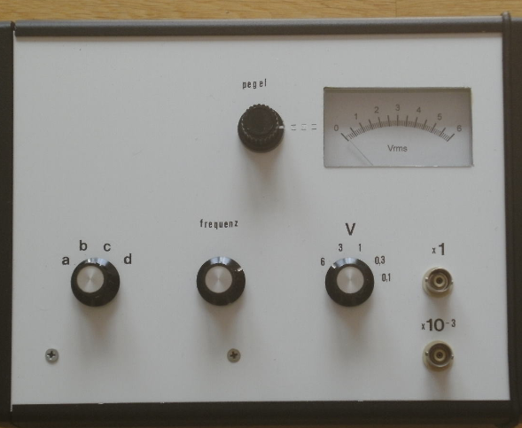

Dirk L. schrieb: > ich suche einen Ersatz für das defekte Doppel-Drehspulmesswerk meines > Netzteils: > > https://www.mwf-service.com/shop/images/product_images/popup_images/4657.jpg Ich hatte dies Netzgerät mal zur Reparatur (jedoch anderer Fehler als der des TE. Evtl. nutzt folgender Hinweis: Die Anzeigen sind nicht übermäßig genau (so +/-5% grob). Das erleichtert den Ersatz: Doppel -Vu Meter aus z.B. eb..-Auktioen, und dann die Skala austauschen. Bzw. wenn man es noch genauer machen möchte: Mit der Freeware "MeterBasic" oder "galva" neue skale zeichnen und einkleben. Funktioniert ganz gut, hier mal am Beispiel eines Sinusgenerator mit (ehemals) VU-Meter.
