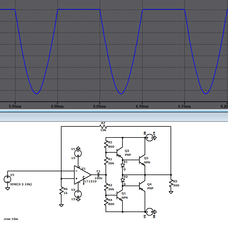

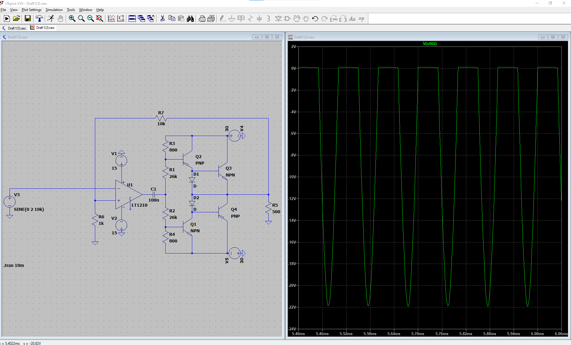

Hallo Zusammen, bin aktuell dabei gerade einen Verstärker zu designen bzw. zu simulieren. Ich möchte hier keinen diskreten Differenzverstärker aufbauen als Eingangsstufe sondern diese mittels OP umsetzen. Das Ausgangssignal steuert dann eine Spannungsverstärkerstufe und diese dann eine Endstufe an. Beim Simulieren kippt die Schaltung am Ausgang auf -Ub, trotz Rückkoplung. Leider weiß ich nicht genau warum. Die Schaltung befindet sich im Anhang. Die Schaltung habe ich erstmal versucht mit den Standardmodellen der Transistoren von Spice zu simulieren. Schon Mal Danke für Tipps und Anregungen.
Gunter schrieb: > Beim Simulieren kippt die Schaltung am Ausgang auf -Ub, trotz > Rückkoplung. > Leider weiß ich nicht genau warum. Die Endstufe invertiert das Signal, du hast einen Schmitt-Trigger gebaut.

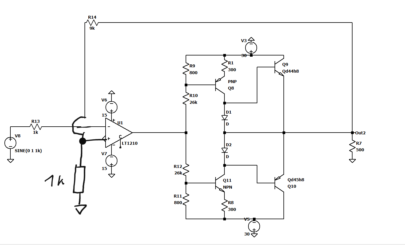

ArnoR schrieb: > Die Endstufe invertiert das Signal, du hast einen Schmitt-Trigger > gebaut. Ja. Nimm am OPV mal den nicht invertierenden (+) Eingang.
Gunter schrieb: > Beim Simulieren kippt die Schaltung am Ausgang auf -Ub, trotz > Rückkoplung. > Leider weiß ich nicht genau warum. Weil Q8 und Q11 das Signal invertieren. Du musst es zurückinvertieren, in dem du die Gegenkopplung an den nichtinvertierenden Eingang schaltest. Das Nutzsignal sollte weiterhin an den invertierenden Eingang dran bleiben, damit es am Ausgang wieder phasenrichtig rauskommt.

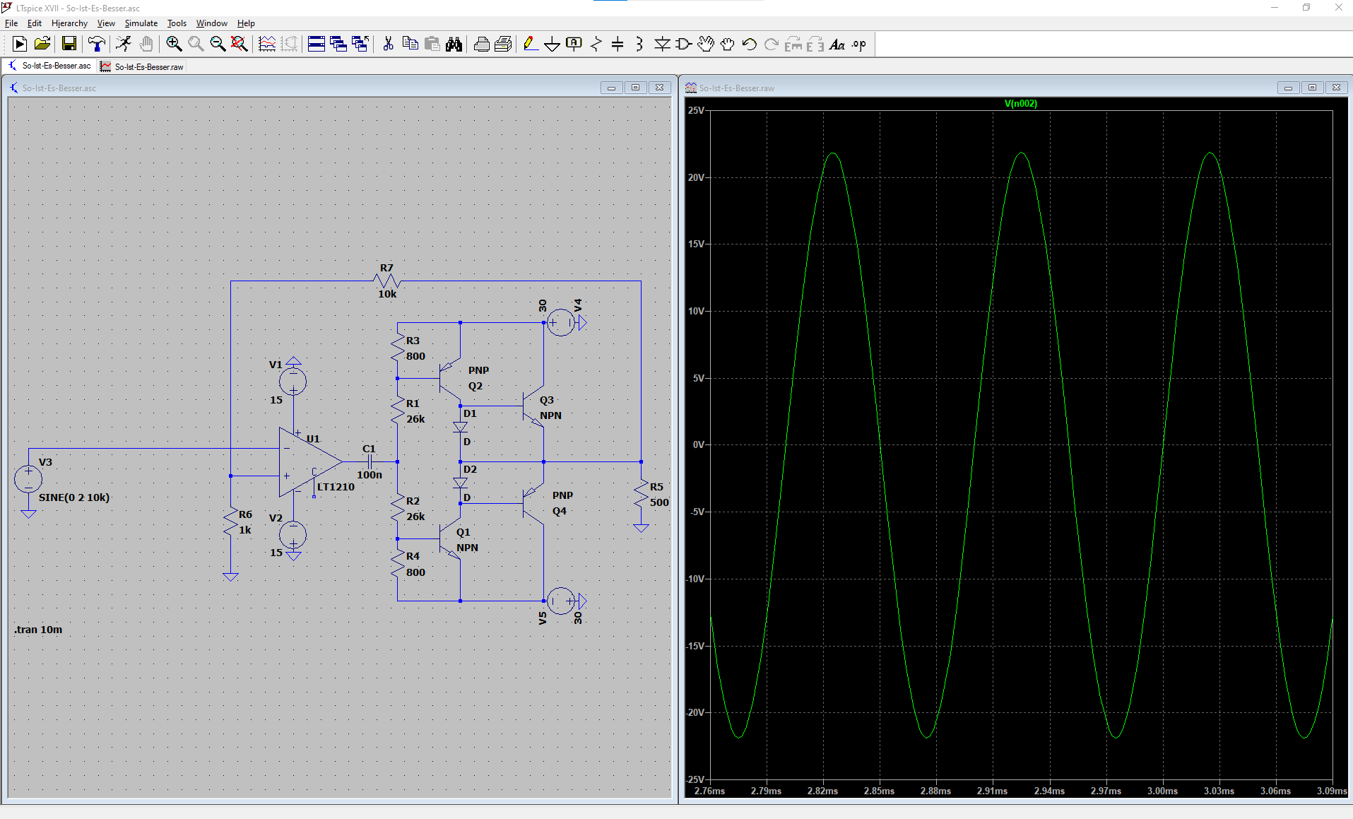

Hallo Zusammen, ich habe die Eingänge aktuell vertauscht. Leider wird nur ein Halbwelle verstärkt. Die Bilder und Simulation sind angehängt.

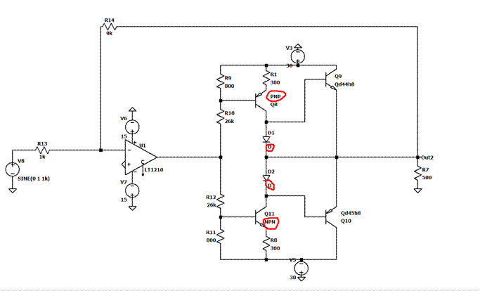

Hallo Gunter, dein Schaltungskonzept ist problematisch. Die Endstufentransistoren haben keine Emitterwiderstände für die Strom-Gegenkopplung. Beim Nulldurchgang sind beide Transistoren an und du erzeugst einen Kurzschluss. Wie hoch er ist wird temperaturabhängig sein, da die Dioden D1 und D2 bestimmen wie hoch die Basis-Emmitter-Spannung ist. Weiter hast du deine Endstufen über den Kondensator C1 AC-gekoppelt. Somit kann der OPV am Eingang deinen DC-Offset am Ausgang nicht regeln. Es gibt auch keine Einstellmöglichkeit, bei dem du den Offset am Ausgang erstmal auf Null drehst (Poti). Daher siehst du nur die negative Halbwelle. Das wirst du an der Ausgangsspannung sehen. Schau dir mal andere Endstufenschaltungen an. Da wirst du feststellen, was deiner Schaltung noch fehlt: Emitterwiderstände, ein anständiger Schaltkreis für die Ruhestrom-Einstellung und eventuell Schutzbeschaltungen. Und betrachte bei deinen Simulationen nicht nur die Ausgangsspannung, sondern auch den Strom durch die Ausgangstransistoren. Grüße, Jens
Gunter schrieb: > Leider wird nur ein Halbwelle > verstärkt. Ist doch klar. Wie soll denn durch Q2 und Q4 Strom fliessen??? Der Emmitter muß jeweils nach oben. Der Kollektor nach unten. mdf klaus

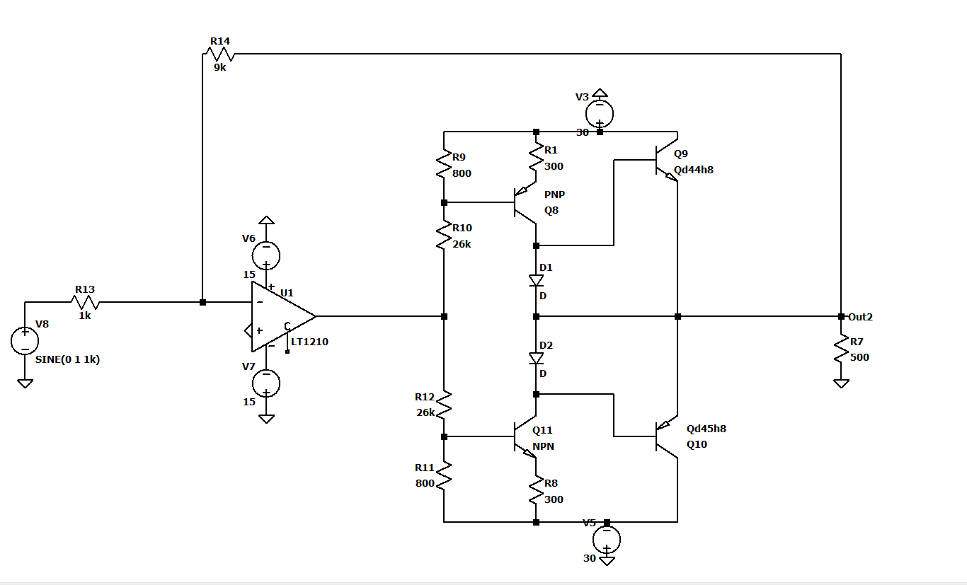

Gunter schrieb: > Sry Leute habe die falsche Datei angehängt. Gunter schrieb: > An welchen Stellen müssen die Widerstände zum Offset eingebracht werden Da ist soviel Mist drin dass du dich erst mal an einer bereits existierenden, funktionierenden Schaltung orientieren solltest. Siehe auch Hinweis von Hinz.

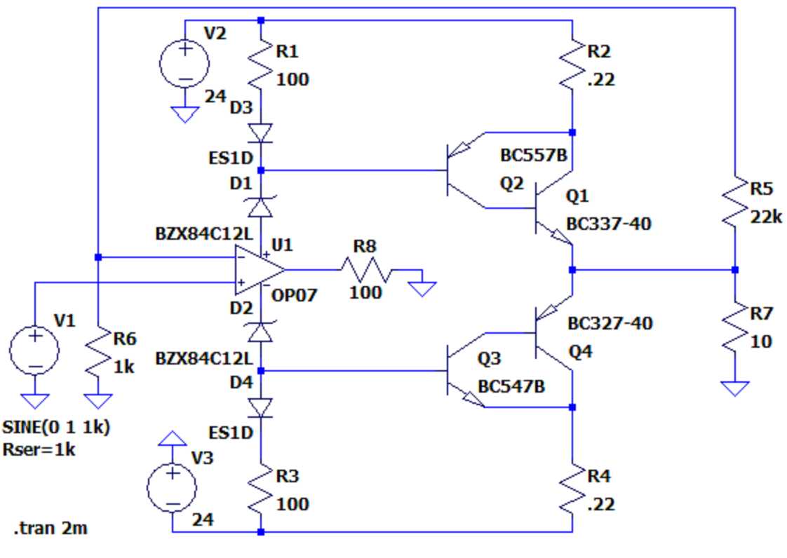

Vor längerem wurde mal diese Schaltung diskutiert Beitrag "Re: Endstufe - Funktioniert es auch in der Praxis" Da sind wenigstens einige der genannten Punkte vorhanden (Emitterwiderstände, Konstantstromquelle, korrekte Polarität der Transistoren)
Klaus R. schrieb: > Gunter schrieb: >> Leider wird nur ein Halbwelle >> verstärkt. > > Ist doch klar. Wie soll denn durch Q2 und Q4 Strom fliessen??? > Der Emmitter muß jeweils nach oben. Der Kollektor nach unten. > mdf klaus Siehe Anhang. Dauerte 5 Minuten, inklusive Versand. mfg Klaus
Und wenn man jetzt noch die Verbindung von D1+D2 zu den Emitter von Q3 + Q4 weglaesst funktioniert die Thermische Kompensation der Transistoren auch. Weil durch die beiden Transistoren Q1+Q2 zusaetzliche Verstaerkung im System vorhanden ist muss auch an der Frequenzkompensation der Schaltung was gemacht werden in dem ein kleines 'C' parallel zu R7 geschaltet wird.
C1 wird irgendwann so weit geladen sein, dass der OP am Ausgang an einer der beiden Betriebsspannungen klebt. Gruß Jobst

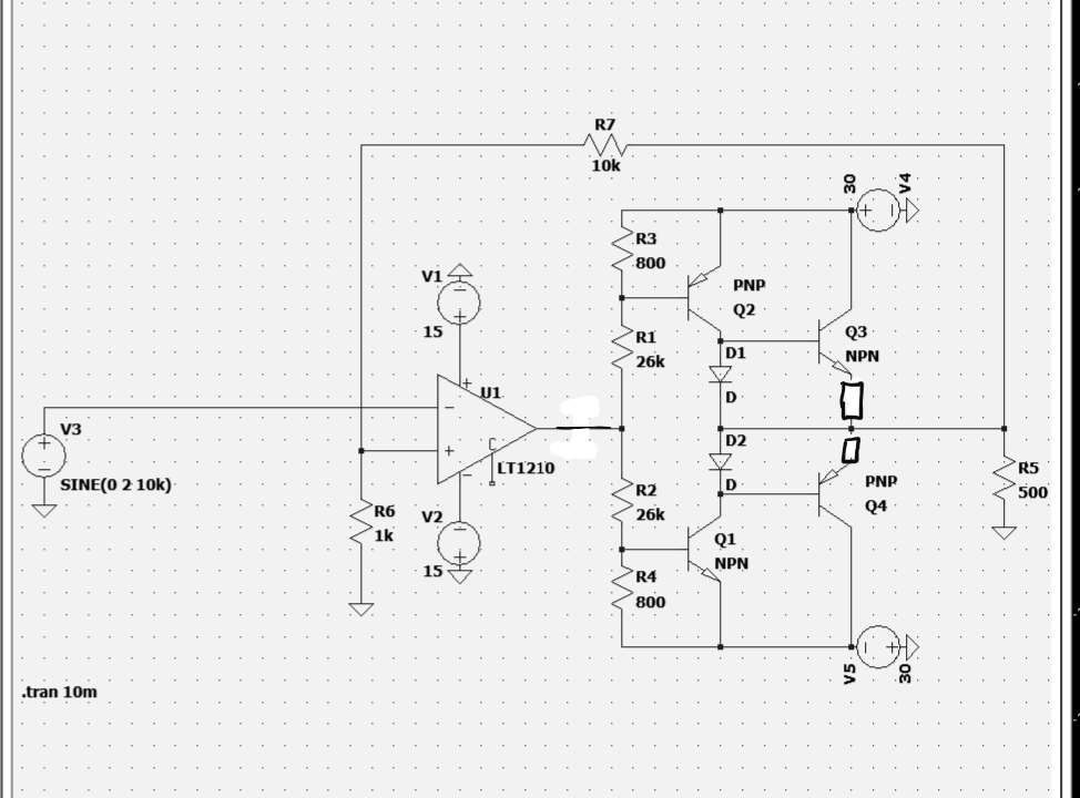

Klaus R. schrieb: > Siehe Anhang. Dauerte 5 Minuten, inklusive Versand. > mfg Klaus Da fehlen noch die 1 Ohm Emitterwiderstände an Q3 und Q4 und den C1 mit 100nF kann man weglassen, dann ist der Verstärker sogar noch gleichstromgekoppelt. Evtl. könnte man noch zur Temperaturstabilisierung in die Emitter von Q1 und Q2 jeweils einen Widerstand einbauen.

Unter 420 Ohm sind die Spitzen geclippt, oberhalb von 475 Ohm fängt die Schaltung anfangs an zu schwingen, fängt sich aber wieder, ab 750 Ohm aufwärts schwingt sie dauerhaft... keine gute Lösung!
