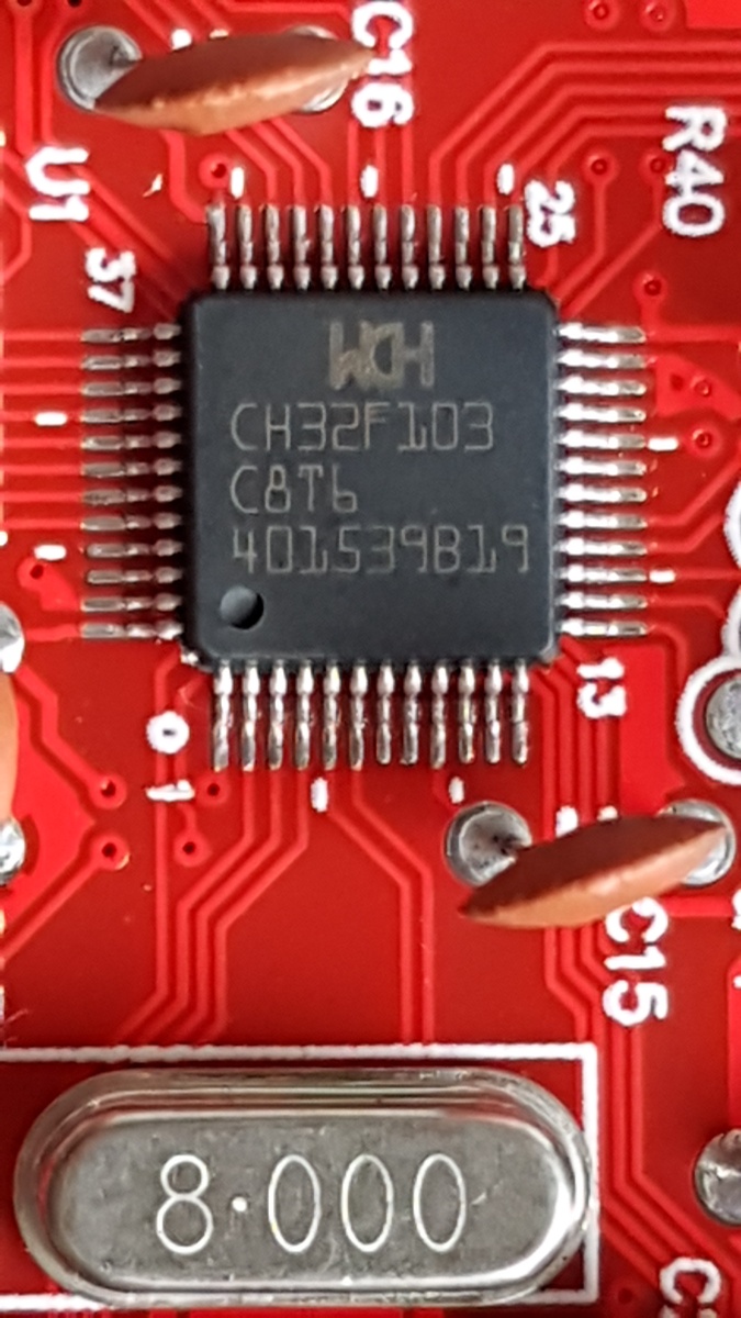

von A. B, (Gast)
Bei der derzeitigen Knappheit würde es mich nicht überraschen, wenn da
gar kein STM32F103 drin ist, sondern irgendein "Klon". Der hat wiederum
vielleicht gar keinen Booloader oder zumindest einen, der anders
arbeitet ... Foto vom uC?
von Daniel B. (kinglouie)
Naja, das ganze Ding ist ein chinesisches Design; es würde mich nicht
wundern, wenn das originale DSO138 schon einen falschen Chip draufgehabt
hätte. Deine Vermutung ist korrekt. Ich lese auf dem Chip:
CH32F103
C8T6
401539B19
Gibts da irgendwo eine Info über den Bootloader von speziell diesem
Chip?
Ich hab ehrlich gesagt gedacht, dass STM32-Chips normalerweise gar
keinen Bootloader haben, weswegen man ja sonst immer den ST-Link
benutzt. Beim DSO138 soll man aber nach Anleitung explizit den UART
benutzen. Ich hatte trotzdem schon mal den ST-Link versucht, aber damit
auch keinen Erfolg gehabt (hab aber auch nicht ewig probiert).

von Monk (roehrmond)
Es könnte auch dies sein:
> wenn da gar kein STM32F103 drin ist, sondern irgendein "Klon".
> Der hat wiederum vielleicht gar keinen Booloader
Ich habe vor 2 Jahren schon ein paar Berichte über gefälschte STM32F103
ohne UART Bootloader gelesen.

Da ist der erste Schritt eben, festzustellen, ob der eingebaute Chip
überhaupt einen funktionsfähigen UART-Bootloader im ROM hat oder eine
Fälschung ohne diese Eigenschaft ist. Das kann ich fachmännisch
begleiten, wenn ich das benutzte Tool kenne, sonst ist es wieder
Hörensagen aus 2.Hand. Optimal ist es, wenn ich das Tool auch noch im
Sourcecode habe und in der Lage bin, es zu modifizieren. Genau das habe
bereits mit dem STM32flash.exe von Roger Clarke erfolgreich gemacht. Und
da auch noch der TO die Arduino-IDE ideal fand, wüßte ich nicht, welches
Tool besser geeignet sein sollte, bin aber für Vorschläge sehr offen.
Die zweite Methode mit dem von Dir angeführten "STM32 Cube Programmer"
habe ich noch einmal ausprobiert, sie war schon auf meinem Rechner und
funktioniert einwandfrei. Da hat mein Gedächtnis ziemlich viel entsorgt
gehabt, ich konnte mich zunächst ja überhaupt nicht mehr daran erinnern,
daß es sie überhaupt gab. Sie ist aber natürlich "Closed Source" nach
meinem Wissensstand und deswegen eher sub-optimal, aber durchaus
geeignet.
Es gibt auch noch eine dritte Möglichkeit. Das Datenblatt von WCH ist
verfügbar. Es ist aber nur in Chinesisch erhältlich. Da es nicht mein
Chip ist, habe ich wenig Lust, es für den TO zu übersetzen.

von Stefan F. (Gast)
Jörg H. S. schrieb:
> Warum es so geht weiß ich auch nicht.
Offenbar, weil da ein gefälschter STM32F103 verbaut wurde, der keinen
seriellen Bootloader hat. Von solchen Fakes wurde hier und auf anderen
Webseiten schon öfters berichtet.

Naja, dass es zahlreiche unterschiedliche Fakes gibt, ist seit Jahren
bekannt. Mir sind folgende Probleme bekannt:
- Flashen geht nur über SWD, nur UART oder nur mit 115200 Baud
- Debuggen geht nicht
- Der Blink Sketch (Arduino) blinkt nicht
- DMA Controller löst falsche Interrupts aus und hängt sich auf
- OCN-Ausgänge der Timer funktionieren nicht
- USB funktioniert nicht
- Die Chip-ID lässt sich per Firmware auslesen (beim Original geht das
nicht)
Jeder schlecht gefälschte STM32F103 hat einen oder mehrere dieser
Mängel. Ob es fehlerfreie Fälschungen gibt, weiß ich nicht.
