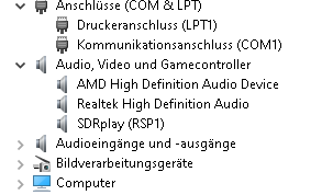

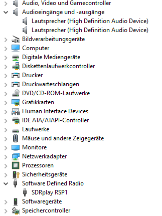

Ich glaube den Grund gefunden zu haben, warum de SA den SDR-Zugang umgebogen hat. Im ersten Bild wird sichtbar, daß die SDRplay-Software ein Device unter "Audio, Video und Gamecontroller" eingerichtet hat. Die Installationsroutine der API3 für den SA hat jedoch eine neues Device eingerichtet und den Pfad darauf gelegt, siehe Bild 2. Ich denke mal, meine SDR-Software sucht dann vergeblich das Device unter ersterem Pfad. Auch nach Deinstallation der SA-Software und der dazugehörigen API wird dieser Pfad nicht wieder hergestellt. Mal sehen ob ich das in der Registry wieder umbiegen kann.
Einfach den Treiber unter Audio, Video und Gamecontroller deinstallieren. Danach den SDRplay RSP1 Treiber normal installieren.
Michael M. schrieb: > Danach den SDRplay RSP1 Treiber normal installieren. Aber das ist ja das Problem, denn die Installationsroutine: SDRplay_ExtIO_Installer_1.2.exe installiert eben dieses Audiodevice und wenn ich den SA installiere, biegt der den Pfad um. Auch wenn ich den SA wieder deinstalliere und erneut die SDRplay_ExtIO_Installer_1.2.exe drüber ziehe, wird der Pfad nicht wieder hergestellt. Selbst wenn es mir gelingen würde, alle Überbleibsel zu entfernen und den alten Zustand wieder herzustellen, läuft dann der SA nicht. Ich muß mich für das Eine oder Andere entscheiden, beides gleichzeitig geht (scheinbar) nicht.
Ah ok. Sind wohl zwei verschiedene Anwendungsfälle, mit unterschiedlichen Treiber. Um auf den Thread titel zurückzukommen, fehlt es den SDR Empfänger eine Filterbank am Eingang. Einen mitlaufenden Bandpass wäre hier deutlich besser, der nur den aktuell empfangenen Frequenzbereich durchlässt.(In der Regel maximal 10MHz breit bei USB 2.0) So wären, wenn man z.b. im 10 m Band lauscht, die ganzen UKW Radiosender raus, die sonst durchschlagen. Auch der SDR erzeugt weniger zustopfeffekte und das Grundrauschen wird deutlich weniger. Man sieht dann im Wasserfall schwächere Signale.
Michael M. schrieb: > Um auf den Thread titel zurückzukommen, fehlt es den SDR Empfänger eine > Filterbank am Eingang. > Einen mitlaufenden Bandpass wäre hier deutlich besser, der nur den > aktuell empfangenen Frequenzbereich durchlässt.(In der Regel maximal > 10MHz bei USB 2.0) Deshalb habe ich ja meinen FiFi-SDR so geliebt, leider ist er verstorben. Selbiger hatte im Bereich bis 30MHz 7 Filterbereiche als Preselector on Board. Sowohl das visuelle, alsauch das akustische Empfangsergebnis war deutlich sauberer als bei den SDRplays die ich besitze. Schade, daß dieses Projekt nicht weiter verfolgt wurde.
Phasenschieber S. schrieb: > Im ersten Bild wird sichtbar, daß die SDRplay-Software ein Device unter > "Audio, Video und Gamecontroller" eingerichtet hat. Das ist bei mir auch der Fall. Und zwar NUR dort. > Die Installationsroutine der API3 für den SA hat jedoch eine neues > Device eingerichtet und den Pfad darauf gelegt, siehe Bild 2. Das ist bei mir NICHT der Fall. Ich habe so einen SDR-Geräteeintrag dort nicht und trotzdem funktioniert der SA. Leider habe ich keine Erinnernung, was genau ich wg API installiert hatte. Das war damals einfach nach Anleitung und hat sofort funktioniert.

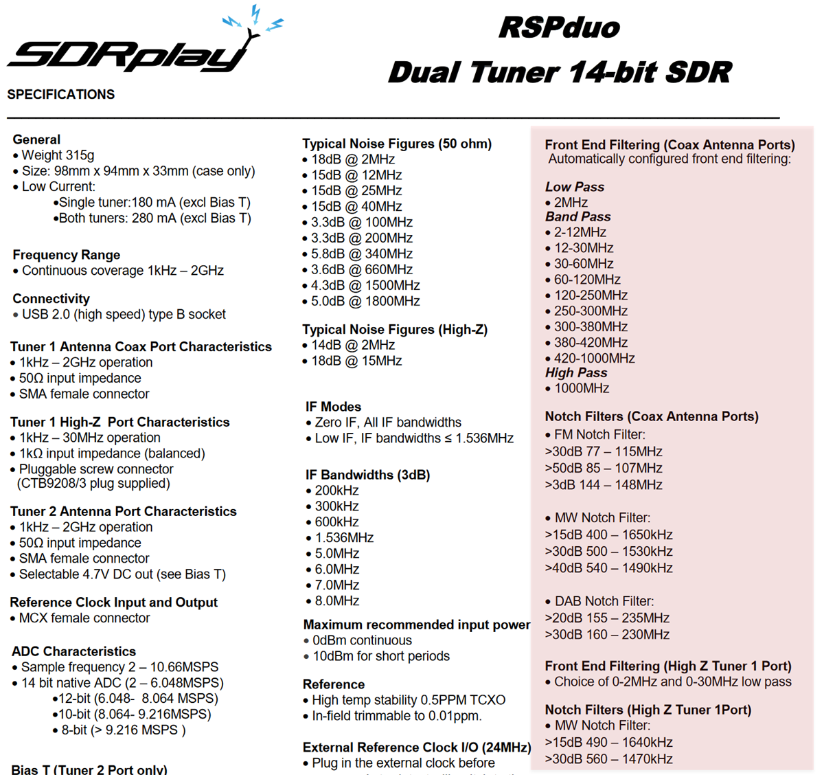

Simulant schrieb: > Sicher? Wenn ich in's Datenblatt des SDRPlay schaue gibt es dort > umfangreiche oktavbreite Bandpässe und diverse Notchfilter. 2 - 12 MHz ist aber schon sehr mutig ....
Simulant schrieb: > Michael M. schrieb: >> Um auf den Thread titel zurückzukommen, fehlt es den SDR Empfänger eine >> Filterbank am Eingang. > > Sicher? Wenn ich in's Datenblatt des SDRPlay schaue gibt es dort > umfangreiche oktavbreite Bandpässe und diverse Notchfilter. > > Oder was genau vermisst du? Ich beziehe mich generell auf die SDR Empfänger wie z.b. RTL2832 mit Rafael Mikro 820T(2) Tuner, Airspy one, Hack RF u.s.w. SDRPlay ist ja eher für die KW optimiert. Die anderen SDR haben einen größeren Frequenzbereich.
Michael M. schrieb: > SDRPlay ist ja eher für die KW optimiert. > Die anderen SDR haben einen größeren Frequenzbereich. Nenne mal die "anderen SDR" welche einen größeren Frequenzbereich aufweisen als der SDRplay mit seinen 2GHz. Was genau sollte am SDRplay für die Kurzwelle optimiert sein? wie sieht diese Optimierung aus? Meine beiden RSP empfangen einen größeren Frequenzbereich als meine RTL-Geräte, wovon ich 4 verschiedene Versionen hier habe. Auch in der Empfindlichkeit stehen die RSP den RTL-Dingern nicht nach.
Phasenschieber S. schrieb: > Nenne mal die "anderen SDR" welche einen größeren Frequenzbereich > aufweisen als der SDRplay mit seinen 2GHz. PlutoSDR
Wie man sieht gibt es grosse Unterschiede auch bei der Vorfilterung. Bitte nicht alle SDR so pauschal abhandeln, sondern Blockschaltbilder anschauen.

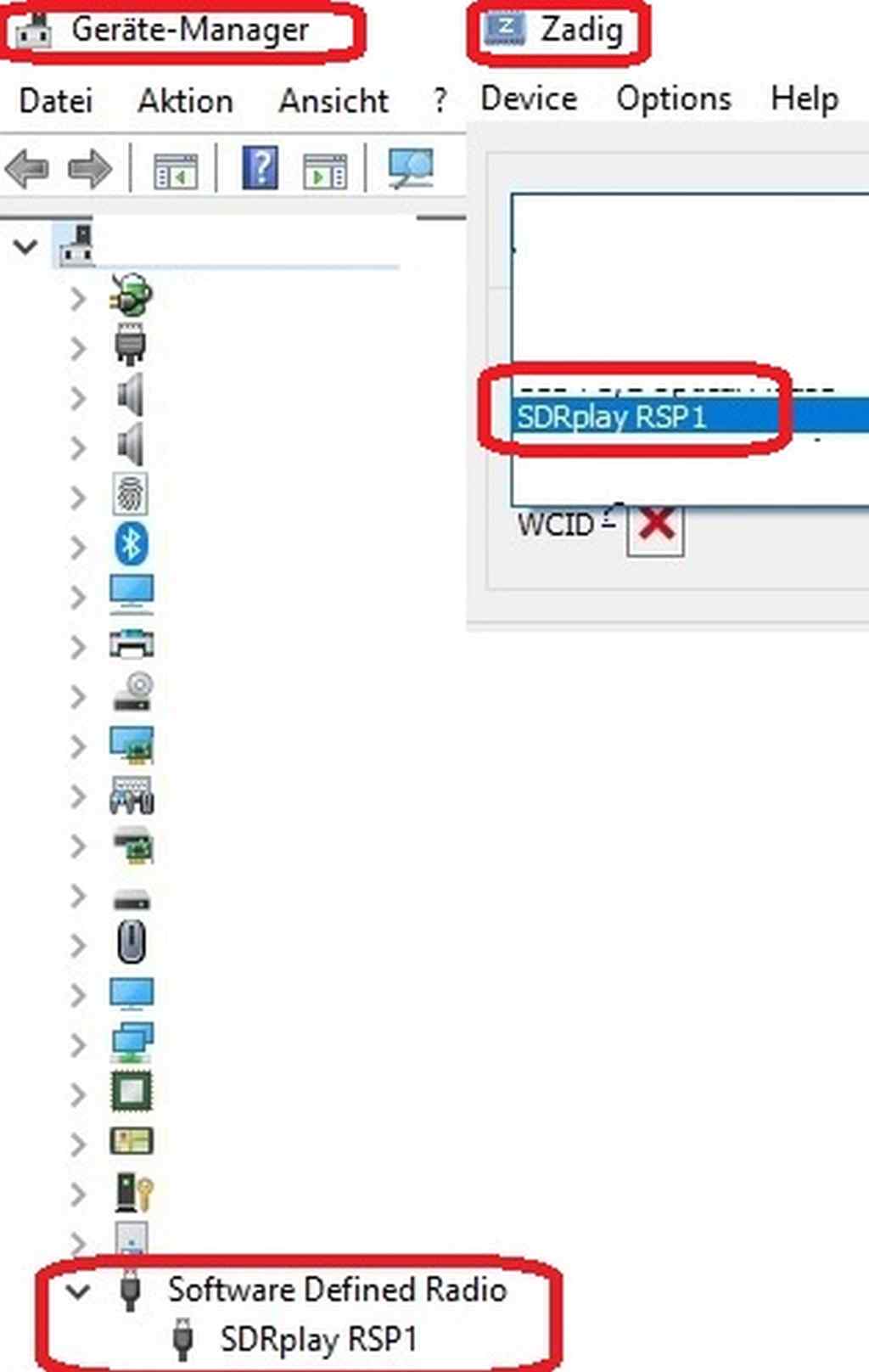

Hi, interessant. Hatte dasselbe Problem. Entweder läuft Spektrumsanalyzer und "Radioempfang" dann nicht. Oder nach Deinstallation des Spekrtumanalyzers der Empfänger wieder. Beides geht offenbar nicht ohne weiteres. Auch bei AirSpy als Empfängersoftware dasselbe. Der RSP wird dann bei AirSpy erst gar nicht erkannt. Also EntWDR oder? Oder? ciao gustav
Hallo Gustav, bei mir ist es aber noch viel schlimmer, denn auch nach der Deinstallation vom SA läuft das SDR nichtmehr. Da kann ich machen was ich will, das Ding will nichtmehr. Erst ein Rückspielen meines HDD-Clones bringt wieder den alten Zustand. Bei mir wird etwas unwiderruflich verbogen. Ich habe den Verdacht, daß es an der SDR-Software (HDSDR) liegt, welche das Gerät unter Audio-Videocontroller sucht und dort nichtmehr findet. Aber warum stellt dann die erneute Installation von SDRplay_ExtIO_Installer_1.2.exe diesen Pfad nicht wieder her? Ich muß noch ein bißchen forschen :-)

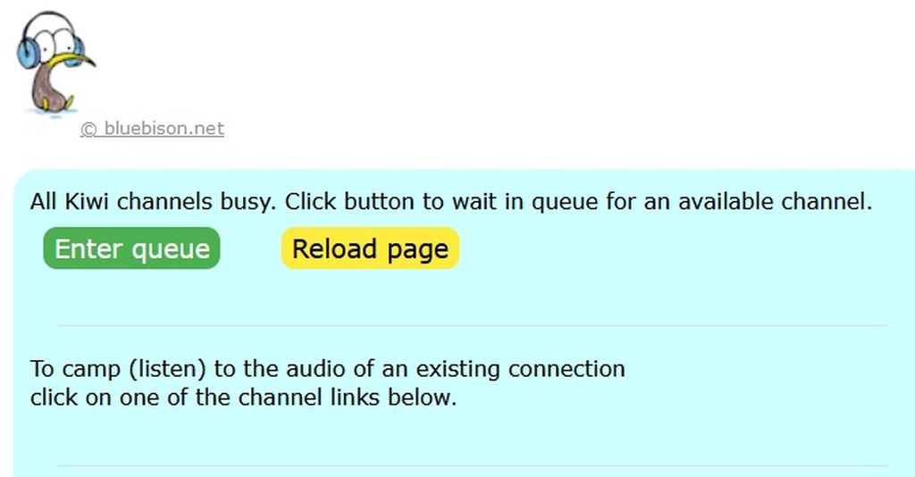

Karl B. schrieb: > Bei den Kiwi.SDRs ist meistens bei 8 Simultanusern Schluss Was bei mir in der Praxis noch nie vorgekommen ist.
Timo schrieb: > Was bei mir in der Praxis noch nie vorgekommen ist. Hab's gerade angetestet: 8 von 8 -> Ende Gelände. (SDR Twente ist da großzügiger.) ciao gustav
Timo schrieb: > Karl B. schrieb: >> Bei den Kiwi.SDRs ist meistens bei 8 Simultanusern Schluss > > Was bei mir in der Praxis noch nie vorgekommen ist. Und wenns doch mal passiert, gibt es genug Ausweichmöglichkeiten und man kann trotzdem seine Experimente zu Ausbreitungsbedingungen machen oder was auch immer man machen möchte. Was ich am Kiwi besonders mag, ist die unkomplizierte Bedienung ohne irgendwas installieren zu müssen und die vielen eingebauten Decoder. Andere Decoder kann ja auch über ein virtuelles Audiokabel trotzdem verwenden. Software wie SDRuno ist mir einfach zu überladen. Besonders am Anfang wird man da erschlagen und weiß erst mal nicht wie man den Empfänger startet, bzw dass man ihn überhaupt starten muss. Mit der Zeit kommt man damit zwar klar. Aber die investierte Zeit hätte sich so mancher sparen können

Nachmeldung: Mein Softwareproblem ist gelöst. Nachdem ich den Gerätetreiber für den RSP1 über den Gerätemanager deinstalliert habe, vorher hatte ich das über die Software gemacht, danach erneut die SDRplay_ExtIO_Installer_1.2.exe installiert und jetzt läuft beides...freu Auch der Eintrag unter Audio, Video und Gamecontroller ist wieder da und bleibt jetzt auch dort.

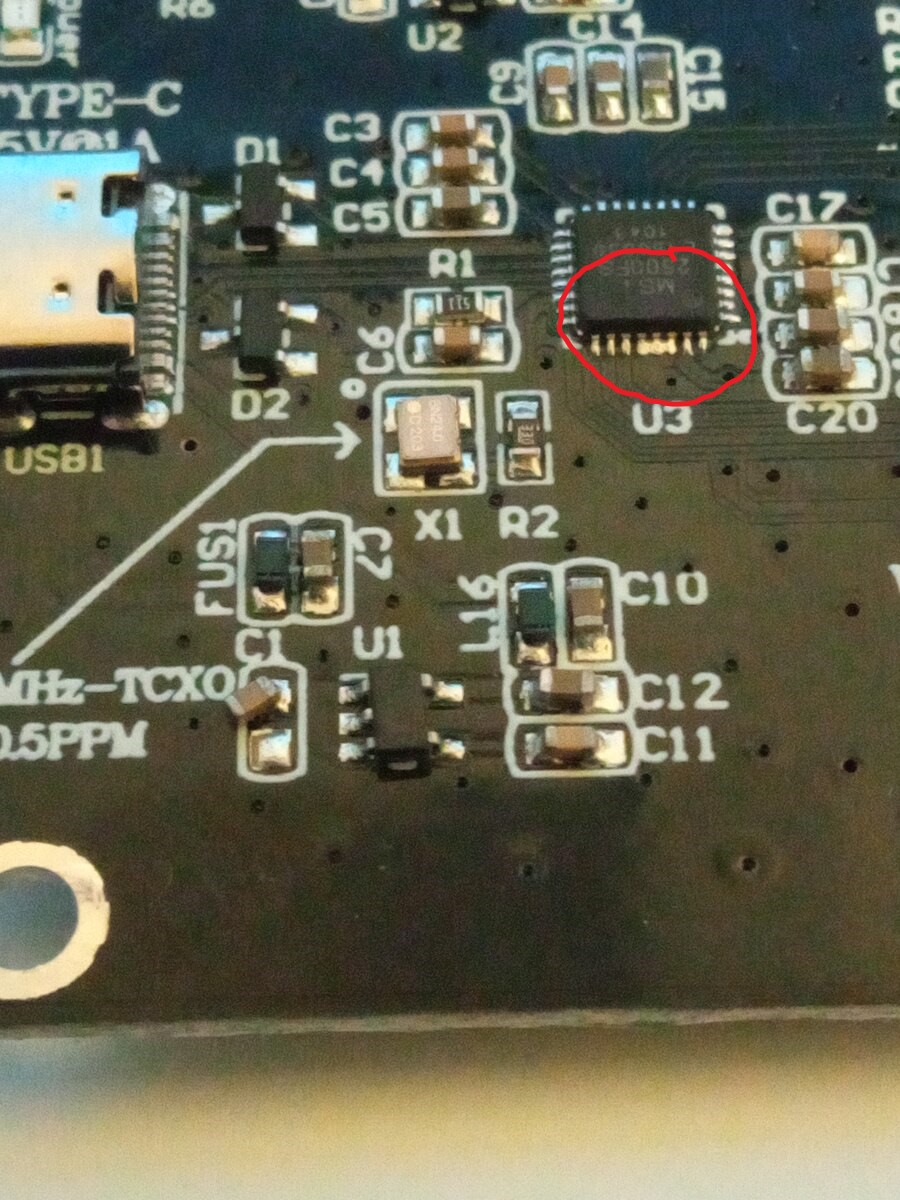

@Peter: Danke für die Rückmeldung. Keine Eile, ich hab Zeit. ;-) Mein MSI SDR ist auch auf dem weg, entweder heute oder spätestens morgen sollte er Ankommen. Fix per Luftfracht angekommen und in einem "Nahe" gelegenen Logistikzentrum bearbeitet. Ich bin schon so gespannt.. @Phasenschieber Hat dein MSI eigentlich Lücken im Frequenzbereich oder kann der tatsächlich wie das Original komplett durchgängig empfangen?
Kilo S. schrieb: > @Phasenschieber > Hat dein MSI eigentlich Lücken im Frequenzbereich oder kann der > tatsächlich wie das Original komplett durchgängig empfangen? Moin Kilo S., der kann durchgängig empfangen, die Filter überlappen sich. Ich habe die letzten Tage mal etwas herumgespielt mit meinen beiden RSPs, die Unterschiede sind marginal. Vor allem wollte ich meine Antenne optimieren, habe zusätzlich zu meiner Multiband Endfed einen Dipol für 40m aufgehängt und konnte mittels der beiden RSPs gleichzeitig auf zwei Rechnern das Ergebnis beobachten. Die Endfed hat haushoch gewonnen, bin gerade dabei den Dipol wieder abzubauen.
Phasenschieber S. schrieb: > Moin Kilo S., > der kann durchgängig empfangen, die Filter überlappen sich. > Ich habe die letzten Tage mal etwas herumgespielt mit meinen beiden > RSPs, die Unterschiede sind marginal. Super, mich hat die Beschriftung auf dem Bild etwas irritiert. Ich hätte es allerdings drauf ankommen lassen. Phasenschieber S. schrieb: > Die Endfed hat haushoch gewonnen, bin gerade dabei den Dipol wieder > abzubauen. Welche Endfed benutzt du? Meine ist auch nicht schlecht, allerdings eigentlich nur eine Monoband.

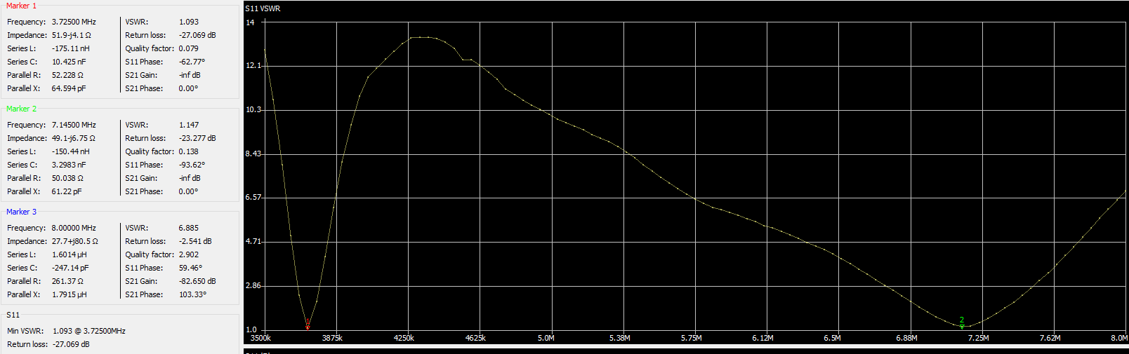

Kilo S. schrieb: > Welche Endfed benutzt du? So eine: https://buildthings.wordpress.com/ham-radio-end-fed-antenna-80m-40m-20-m-15m-10m-164-matching-network-balun/ Ich benutze sie hauptsächlich für 40m und 80m. Oben mal ein Plot bezüglich Frequenzgang. Für die oberen KW-Bänder bin ich dabei eine Maria Maluca Antenne zu bauen, dann bin ich zusammen mit meiner LogPer-Duo für VHF/UHF fast komplett bis 1GHz.
Kilo S. schrieb: > Meine ist auch nicht schlecht, allerdings eigentlich nur eine Monoband. Hast Du die schon mal auf dem Entsprechenden Band höher getestet? Also 40m Antenne auf 20m usw. Meine geht ganz o.K. . Ich hatte paar ferritte gefunden, und k.A. welche das sind, 2 zusammen, dazu noch ein kleiner Drehko (a'la Fuchskreis') und fertig. Der Drehko bringt nur kleine Anpassung, aber besser als feste Größe und rumprobieren (aus/einlöten) SSB mit 6W von Nähe DD nach Nordsee (RST 44) (da war ein Wald dazwischen, direkt an der Antenne) und Alpen zur Nordsee (RST wesentlich besser, aber vergessen :P) Ich hab auch etwas Koax dach dem Trafo.
Anfangsgefutterte Antenne schrieb: > Hast Du die schon mal auf dem Entsprechenden Band höher getestet? > Also 40m Antenne auf 20m usw. Ja, auch darunter höre ich doch noch ganz passabel. Heute kamen sowohl der RSP1 Klon als auch der Malachite DSP an. Danke nochmals für die Platine, so weit ich weiß lassen sich die chinaklone relativ simpel auf 2GHz Erweitern. Das passende Display habe ich schon gefunden, gibt's bei Ali um 20€. Gibt also auch noch am ein interessantes bastelprojekt. Der RSP1 ... Enttäuschend! Im Gegensatz zu den RTL Sticks lässt sich der nicht wirklich produktiv am Smartphone einsetzen. Mal funktioniert er für 10-20 Minuten tadellos, dann kommt plötzlich die Meldung "Unerwartet getrennt". Alle Energiespareinstellungen sind bereits aus, da hapert es allerdings schon beim Connect... Unter Linux sollte er funktionieren, kann allerdings nicht mit der API. Nur geschrabbel anstelle von brauchbarem Empfang. Morgen noch zwei tests mit dem Raspi und Windows. Wenn das teil da genauso rumzickt geht's zurück.
Hm! Ist mir gestern nicht ein mal aufgefallen... Ich ahne das ich dem Verkäufer schreiben muss. Unter Windows lässt er sich nicht Mal in HDSDR auswählen obwohl laut Gerätemanager installiert...

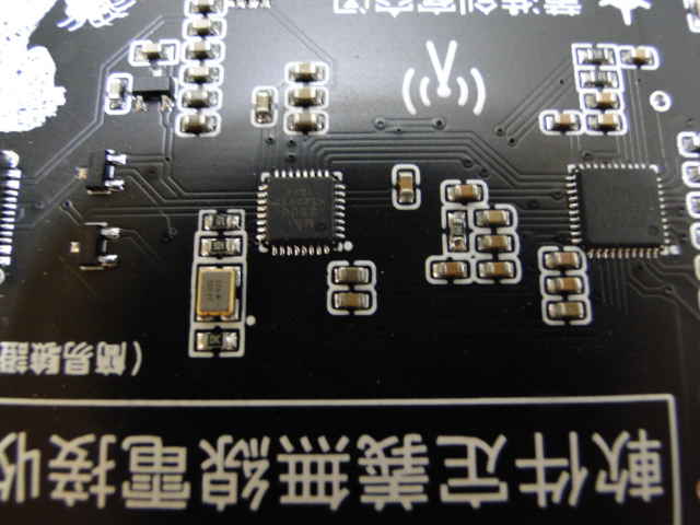

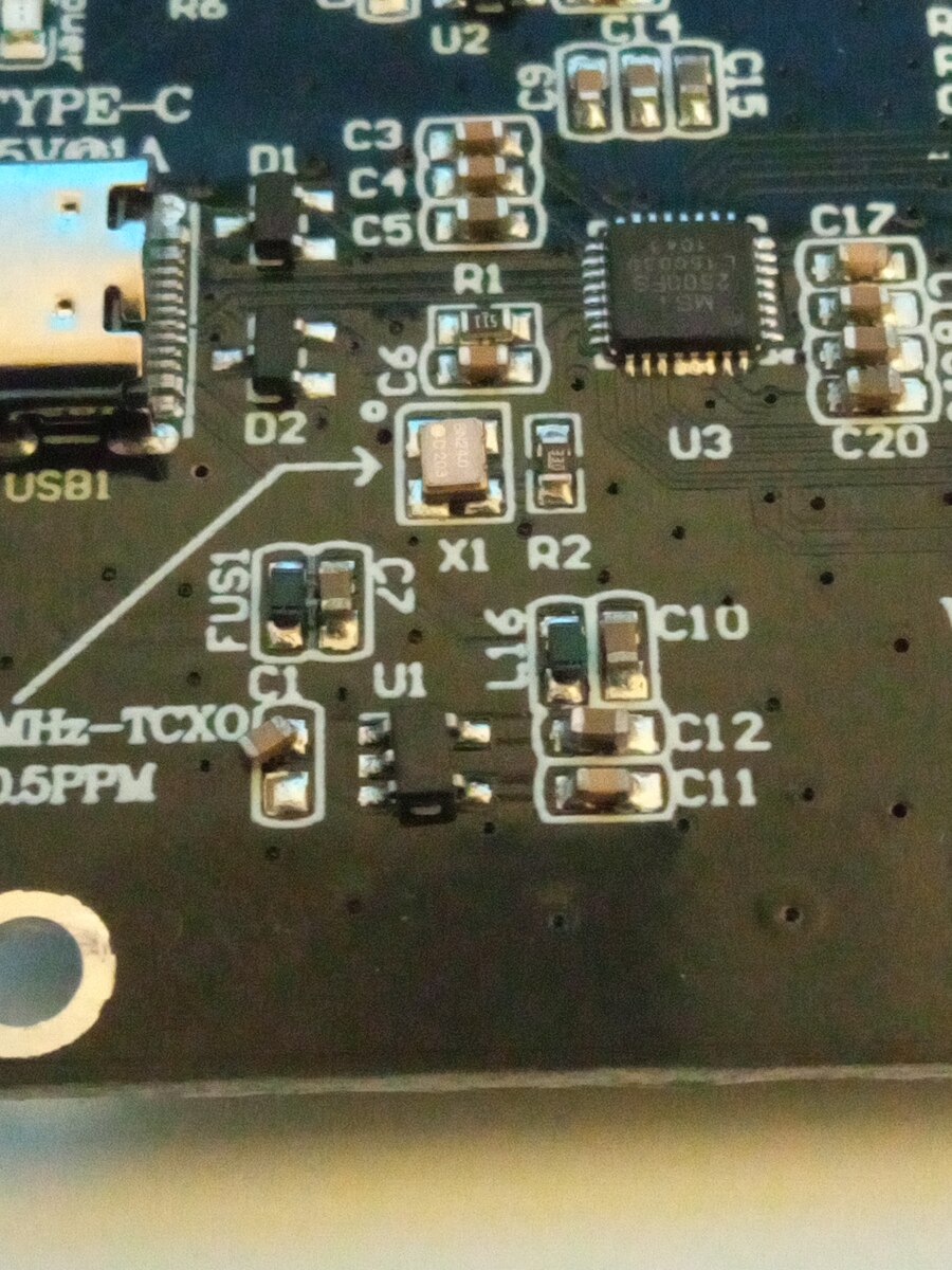

Moin Kilo S. in deinem Bild ist mir aufgefallen, daß an dem MSI-Chip ein paar Beine kurzgechlossen sind. Ich habs mal rot eingekreist. Ist das so? Dein Gerät hat eine andere Beschaltung als meins, siehe Bild2. Schade, daß du aufgeschmissen bist.
Phasenschieber S. schrieb: > in deinem Bild ist mir aufgefallen, daß an dem MSI-Chip ein paar Beine > kurzgechlossen sind. Ich habs mal rot eingekreist. Ist das so? Ja, allerdings gehen die alle auch auf eine gemeinsame Leiterbahn. Das dürfte also gewollt sein. (Anscheinend Test2/Test1/Xtal Select. vielleicht ist das bei deinem ebenfalls so nur eben hübscher gelöst?) Phasenschieber S. schrieb: > Schade, daß du aufgeschmissen bist. Was heißt aufgeschmissen, ist jetzt reine Verhandlungssache. Ich dokumentiere das jetzt, schreibe dem Chinesen und warte Mal seine Antwort ab.

Klötenbaron schrieb: > Angeblich werden da gebrauchte, also > ausgelötete ADC verwendet. :- angeblich ist die Erde eine Scheibe... Derartige Sch....hausparolen sollte man nicht einfach ungeprüft übernehmen.
swl schrieb: > Klötenbaron schrieb: >> Angeblich werden da gebrauchte, also >> ausgelötete ADC verwendet. :- > > angeblich ist die Erde eine Scheibe... > > Derartige Sch....hausparolen sollte man nicht einfach ungeprüft > übernehmen. Ja irgendwer hat einen Witz gemacht, andere haben es ernst genommen und weiter erzählt. So entstehen im Internet die verrücktesten Behauptungen. So ist auch die unsinnige Behauptung verbreitet worden, dass die Erde eine Scheibe ist.
swl schrieb: > Insofern ist dieser agressive > Perseus-Verteidigugs-Beißreflex vollkommen unangebracht. Hahahaha... ich bin also ein Perseus 'Fanboy'? Hier steht auch ein FDM-S3, ein Excalibur und sogar ein RSPduo. Den Perseus habe ich vorgeschlagen, weil der recht häufig gebraucht zu einem günstigen Preis zu bekommen ist. Abgewertet hast du ihn aufgrund des Alters; das muß man halt korrigieren. > angeblich ist die Erde eine Scheibe... > > Derartige Sch....hausparolen sollte man nicht einfach ungeprüft > übernehmen. Aber klar doch! Es ist auch eine Scheißhausparole, dass Chinesen massenhaft Halbleiter komplett fälschen oder abschleifen und umlabeln. Ach so, bei passiven Bauteilen (z.B. Elkos) wird das auch gemacht. Ja, wenn da nicht die Scheibe wäre...

Hi, da bin ich ja nicht alleine. Ganz komische Sache. Nach dem letzten Win10 monthly update läuft bei mir der HDSDR nicht mehr. Alle Möglichkeiten durchprobiert. Neuinstallation, alle Versionen durchgeprüft. Alle "redistributable Files" neu. Es kommt immer die Fehlermeldung: EXTIO falsch. Vorher hat das funktioniert. Und am SDR-Stick kann es nicht liegen. Bei SDRUno läuft er. Sogar nach Update auf Version 1.41. HDSDR sagt, die notwendigen Files (Plugins) würden ab Version .76 automatisch mit installiert. SDRUno Webseite weist in roten Lettern darauf hin, dass HDSDR eine eigenständige Softwareentwicklung ist, mit der SDRUno nichts zu tun hat und demzufolge auch keinen Support anbieten könne, wenn auch früher einmal beide Programme kompatibel gewesen sein könnten. Das muss dann wohl reiner Zufall gewesen sein. Also, es tut sich was. -> Der eine kickt den anderen raus. ciao gustav
Oh Gustav HDSDR ist generische unabhängige SDR Client Freeware, mit ExtIOs können beliebige SDR betrieben werden. SDR Uno ist eine proprietäre SDR Client Software des Hardware Herstellers SDRplay, gemacht für deren Produktlinie. Da kickt niemand irgenwen raus. Und wenn HDSDR auf deinem PC nicht läuft, sitzt die Ursache wahrscheinlich vor dem Bildschirm.
HTM schrieb: > Und wenn HDSDR auf deinem PC nicht läuft, sitzt die Ursache > wahrscheinlich vor dem Bildschirm. Zitat: "...A: The HDSDR software doesn't communicate with the SDR hardware directly. It communicates with the SDR radio hardware through an External Input Output Dynamic Link Library (ExtIO-DLL) file, which is a type of plug-in. Alberto di Bene designed the DLL interface so that Winrad can operate with a wide range of SDR hardware..." Vorher ging's ja. Da haben sie was geändert. Und die Hardware ist's nicht. Denn mit der anderen Software läuft der Stick ja. ciao gustav
Karl B. schrieb: > Vorher ging's ja. Da haben sie was geändert. Wer hat was geändert? Du hast Win10 upgedatet und jetzt soll dein HDSDR ExtIO Plugin angeblich nicht mehr laufen. Dann liegts doch nicht an der ExtIO, sondern an deiner Win10 Konfiguration.
Hallo Gustav, die ExtIO muss zu deinem Stick passen. Beim RTL ist das die ExtIO_RTL_2832.dll Selbige muss im selben Verzeichnis von HDSDR stehen. Hast du mehrere Geräte, stehen dort auch verschiedene ExtIO und man muss die richtige auswählen.
Phasenschieber S. schrieb: > die ExtIO muss zu deinem Stick passen. Yep. Von SDRUno wird die Hardware ja auch richtig erkannt. Siehe Auszug aus Gerätemanager und Zadic-"USB-Gerät-Erkenner". Und unter SDRUno läuft das Gerät ja fehlerfrei. Wieso HDSDR das nicht mag, erkläre ich mir so, dass etwas seit meiner Vorinstallation geändert wurde. Früher akzeptierte HDSDR folgendes laut Screenshot. "...SDRPlay Limited, Version 4.2, Built 0710 und HDSR v.2.80 ExtIO_SDRPlay_RSP1.dll..." Und zeigte das Popup mit den ganzen Adjustments für die HW Dabei wurde vorher die SDRplay_ExtIO_Installer_1.2.exe in den für HDSDR richtigen Pfad im Programme x82 HDSDR installiert. Klappt nicht mehr. Andere EXTIOS durchprobiert. Hardware wird nicht erkannt. OK. Bin nicht unbedingt auf HDSDR angewiesen. Hat auch kein DAB+ Plugin. Hauptsache der SDRUno geht. So what.
Hallo Gustav, ich hatte vor kurzem auch das Problem, daß SDRPlay nichtmehr lief, nachdem ich den Spectrumanalyzer installiert hatte. HDSDR wollte partout nichtmehr mit dem RSP1 kommunizieren. Ich hatte es hier im Thread beschrieben. Fehler war, daß die RSP1-API einen fehlerhaften Eintrag im Gerätemanager erzeugte. Habe dort alle SDR-Einträge deinstalliert und anschliessend nochmal neu die SDRplay_ExtIO_Installer_1.2.exe Dann war alles wieder paletti. Vielleicht hilft es dir ja.
Phasenschieber S. schrieb: > Vielleicht hilft es dir ja. Danke. Das ist wohl die Lösung. Entweder das eine oder das andere Programm. Beide geht wohl nicht. Und die alten Versionen sind sinnigerweise auf der Web-Seite als pdf-File zwar aufgelistet, die dahintersteckenden Downloads kann man natürlich nicht anklicken. Beobachte aber die Sache noch im Netz. Vielleicht kommt noch eine Reaktion in den Communities. Was mir nur auffiel, HDSDR ist wohl stark Winrad-affin. Und Winrad war (oder ist vielleicht immer noch) d e r SDR Standard. Zitat: "...There are problems with Windows 10..." /Zitat Quelle: https://www.winrad.org/ SCNR: Nun ja, brauchen sich nicht beeilen. Besser was für Win 11 programmieren. ;-) ciao gustav
Karl B. schrieb: > Früher akzeptierte HDSDR folgendes laut Screenshot. > "...SDRPlay Limited, Version 4.2, Built 0710 > und HDSR v.2.80 ExtIO_SDRPlay_RSP1.dll..." > Und zeigte das Popup mit den ganzen Adjustments für die HW > Dabei wurde vorher die > SDRplay_ExtIO_Installer_1.2.exe > in den für HDSDR richtigen Pfad im Programme x82 HDSDR installiert. > Klappt nicht mehr. Andere EXTIOS durchprobiert. > Hardware wird nicht erkannt. > OK. > Bin nicht unbedingt auf HDSDR angewiesen. > Hat auch kein DAB+ Plugin. > Hauptsache der SDRUno geht. > So what. Das ganze hat nichts mit HDSDR zu tun, sondern mit den neuesten SDRuno Versionen, die eine neue API installieren und damit auch eine ExtIO, mit der HDSDR (noch) nichts anfangen kann. Also: wenn du das neueste SDRuno nutzen willst, geht dein RSP1 nicht mit HDSDR. Wenn du wieder die alte API mit SDRplay_ExtIO_Installer_1.2.exe installierst, dürfte HDSDR wieder mit dem RSP1 laufen.
HTM schrieb: > Und wenn HDSDR auf deinem PC nicht läuft, sitzt die Ursache > wahrscheinlich vor dem Bildschirm. Danke für die Blumen. Man sollte nicht von sich auf andere schließen, vor allem wenn man die Programme selber nicht installiert hat, und das Problem nicht nachvollziehen kann oder will: Karl B. schrieb: > Der eine kickt den anderen raus. Dirk O. schrieb: > Das ganze hat nichts mit HDSDR zu tun, sondern mit den neuesten SDRuno > Versionen, die eine neue API installieren und damit auch eine ExtIO, mit > der HDSDR (noch) nichts anfangen kann. > Also: wenn du das neueste SDRuno nutzen willst, geht dein RSP1 nicht mit > HDSDR. Yep. "...The following downloads are available SDRuno 1.42-0817 SDRplay SDR Application 17-Aug-2022..." Keine Vorgängerversion wird mehr angeboten. ciao gustav
Hallo Gustav, ich weiß jetzt nicht ob es dir weiter hilft, möchte es dennoch erwähnen. Als ich den Spekki runter geladen habe, gab es einen Hinweis, daß zum Betrieb die API 3.0 notwendig wäre und auch einen Link zu dieser ominösen API. Auch einen Hinweis, daß das nur eine Beta-Version sei und der Autor keine Gewähr für fehlerfreie Funktion gäbe. Die API war fehlerhaft, definitiv und wird deshalb jetzt nichtmehr angeboten. In dem Link dazu wird nur lapidar bekanntgegeben "Die API steht nichtmehr zur Verfügung". Ich habe dann eine API 3.09 im Netz gefunden und mit dieser läuft alles wie es soll.

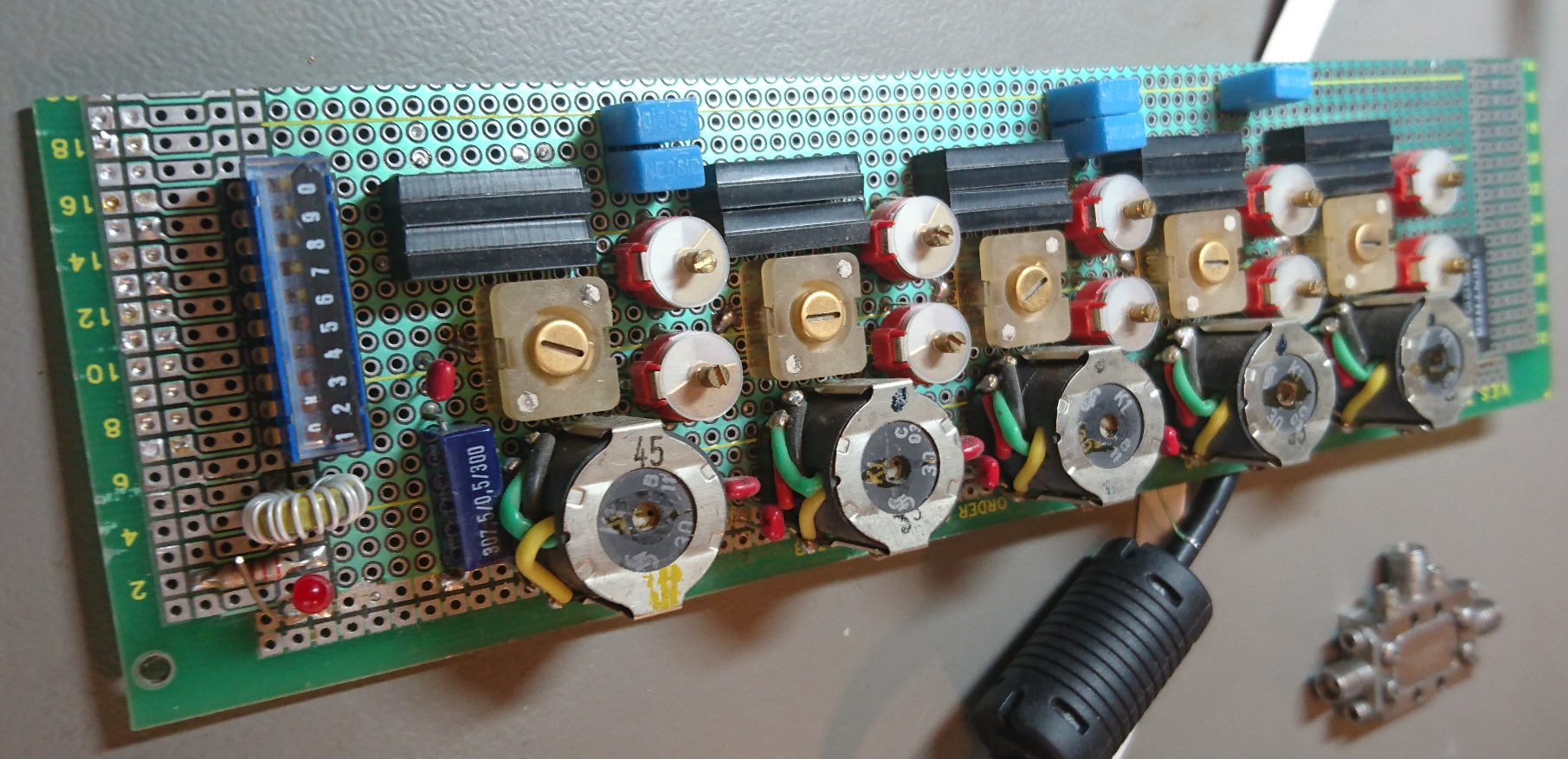

Hallo Herbert, ich habe diese Filterkaskade nachgebaut: https://www.box73.de/file_dl/bausaetze/BZ-029.pdf Ich habe nicht 1:1 nachgebaut, habe einige Modifikationen einflie0en lassen. Das Ergebnis hängt natürlich stark von deiner eventuell belasteten Umgebung ab. Wenn dich das Thema interessiert, dann lese mal diesen Thread durch, ist ganz aufschlußreich: Beitrag "Suche Infos zum Eigenbau Preselector"
