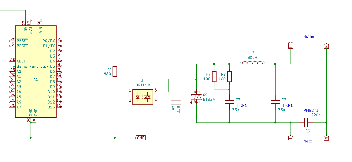

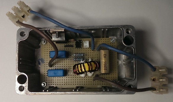

von Käferlein (Gast)
https://www.ta.co.at/en/news/es-ist-nicht-egal-welchen-pv-heizstab-sie-verwenden/
Letztendlich wird es auf den Schaltregler mit >20KHz PWM hinauslaufen,
oder auf Schaltstufen z.B. mit Spartrafo.
Ich habe letzteres aufgebaut für einen 1,5KW Boiler. Siehe Bild.
Der Boiler ist inzwischen gut heiß, ich erwarte das Auslösen des
Bimetallschalters.
Die Solaranlage hat ihr Leistungsmaximum überschritten.
Auch wenn der Schalter jetzt trennt, bleibe ich unter den 600VA.
Obere Reihe: Die einzelnen Momentan-Leistungen der drei Wechselrichter.
Untere Reihe: Mein Verbrauch, der des Boilers  und die Leistung der
Solaranlage.

von Michael W. (miks)
> Solaranlage.
Ist es tatsächlich sooo schwer, eine 'lesbare' Aufnahme zu
fabrizieren...?

Hallo Pinocchio,
anbei ein Bild vom Triac-Modul zur Steuerung der Leistung
eines Heizstabes.
Funktioniert bestens und ist unkaputtbar.
Es kann Phasenanschnitt und Pulspaketsteuerung.
Mani W. schrieb:
> Das ist Elektronikmurks....
Dann zeigt doch mal eure Steuermodule her,
statt nur rumzumeckern und besserzuwissen.

von Michael M. (Firma: Autotronic) (michael_metzer)
Ohh, das hört sich interessant an und sieht auf dem Bild auch schön
einfach und übersichtlich aus. Zeig doch mal den Schaltplan.
von temp (Gast)
Und ist nicht mal ansatzweise vernünftig aufgebaut. Von
Isolationsabständen hat das Käferlein sicher noch nie etwas gehört, das
hätte ich aber von dem auch nicht erwartet.
Anbei.
Selbst wenn Triac legal wäre, so hat die Relaisschaltung
ein gewisses Flair. Die Geräuschkulisse und die Optik, da
möchte ich gar nicht den Deckel drauf machen.
Eines habe ich dabei gelernt:
Verwende nur Relais bei denen man die Kontakte sehen kann.
Ohne das hätte ich nicht bemerkt, dass es da ein Funken-Problem
gab und ob das behoben ist.
Käferlein schrieb:
> Anbei.
Danke. Ich dachte aber eher daran, dass man auf dem Schaltplan die
Nulldurchgangsdetektierung und die Wellenpaketsteuerung erkennen kann.
