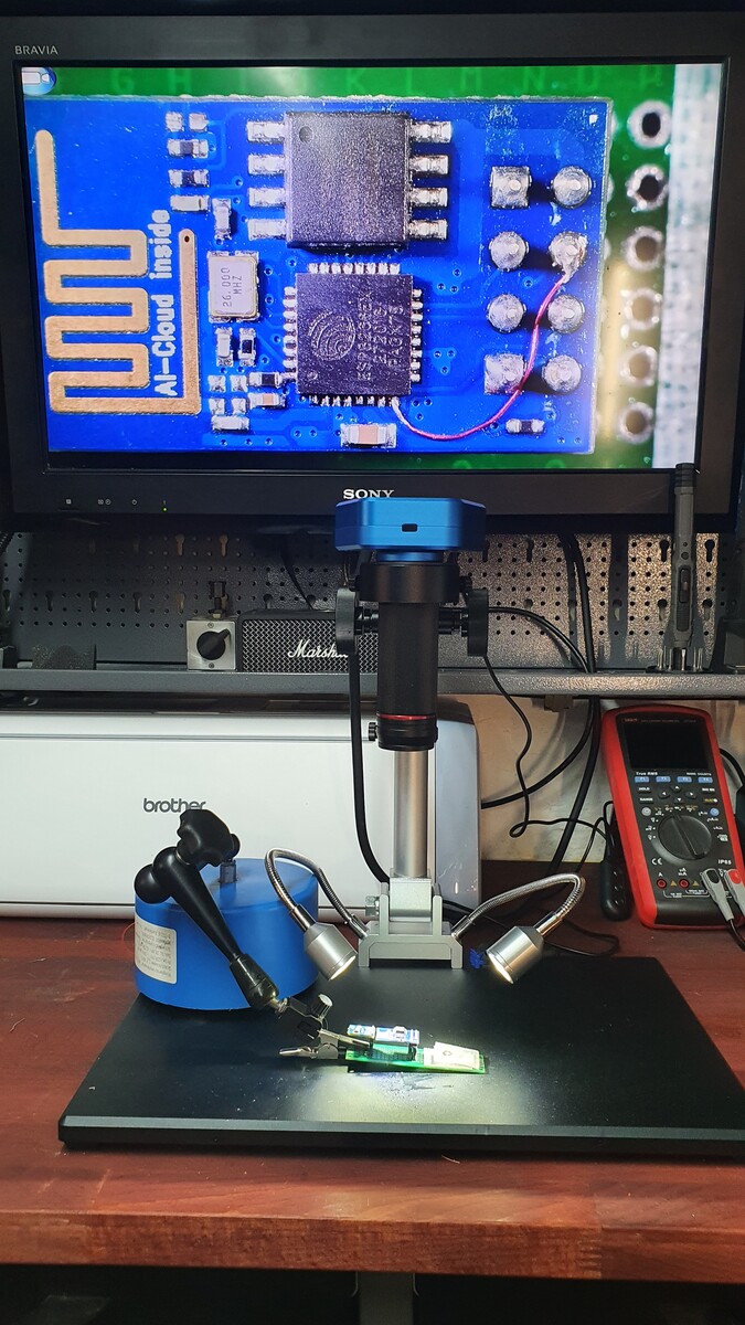

von Timo N. (tnn85)
Was bringt das Okular? Kamera + Bildschirm reicht doch?
Ich hab mir damals auch von Eakins so was:
https://de.aliexpress.com/item/4001228773540.html
für 90 Dollar geholt.  Dazu einen billigen alten Bildschirm mit HDMI
Eingang. Jetzt sind die viel teurer geworden, sehe ich gerade.
Für normale Arbeiten reicht das vollkommen. Ich bin vollkommen
zufrieden.
Etwas weniger Vergrößerung wäre noch wünschenswert, aber es geht schon
in Ordnung.

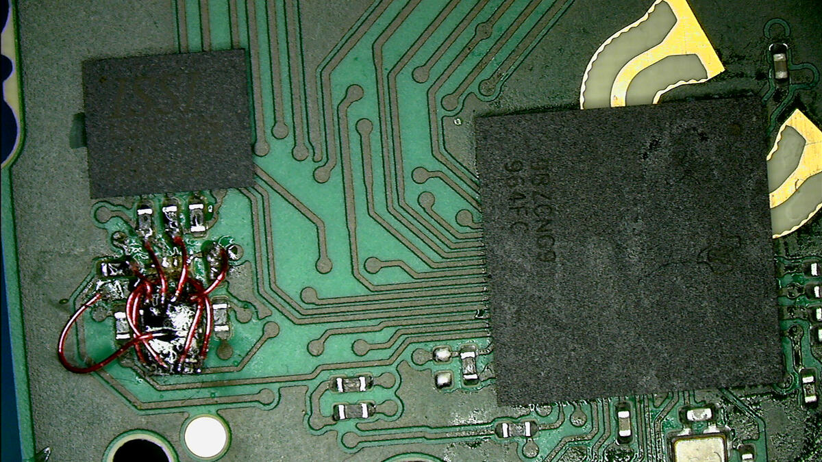

Nicht fuer Leute die ernsthaft unter dem Mikroskop arbeiten
weil man dann 3D-sicht braucht. Ich haenge mal ein kleines Beispiel
dran wo ich ein WSON8 Gehaeuse als Deadbug testweise auf die PADs
einen BGA8 geloetet habe. Widerstaende sind 0402, Draht 0.2mm.
Das kannst du ja mal mit so einem Bildschirmmikroskop machen. .-)
Olaf

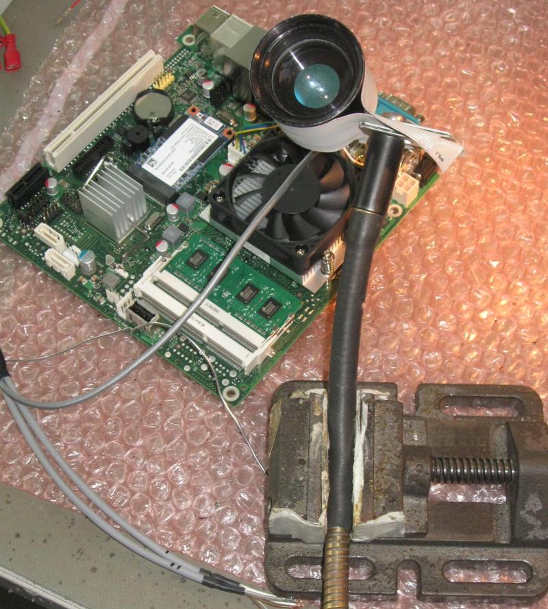

von HansguckindieLuft (Gast)
Ralph T. schrieb:
> für gelegentliche Löt- und Inspektionsarbeiten im privaten Bereich
nutze ich eine große Stand-Klapp-Lupe bzw. Fadenzähler ca. 9cm
Durchmesser fürs zweiäugiges Hineinsehen und sehe jedes Detail
supergenau - ca 10-15€
Du wirst Klötze staunen was damit möglich ist, sogar beidhändiges Löten.
Vorteil = gar keine irgendwie störenden Gegenstände am oder im Auge.
Zur Inspektion von Saphiren/Diamanten tuts ein Schüler-µScope vom
Flohmarkt für 5€. Beide Augen offen halten, ein Auge per Gehirn
ausblenden und nur die Details fokusieren, funktioniert prima.
Wer andere Hobbies hat, braucht ein Ziel- oder Fernrohr oder ein
Teleskop.
Viel Spaß noch im Leben!

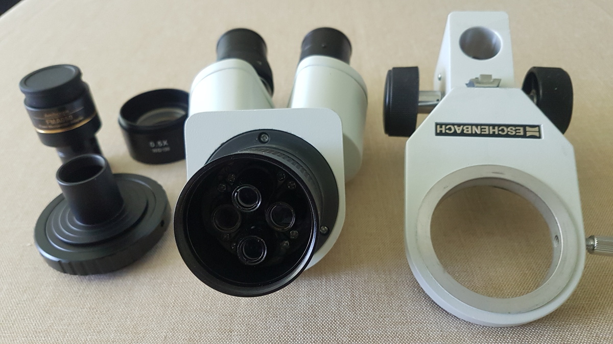

von Andreas S. (Gast)
Wenn Interesse besteht,biete ich ein Stereomikroskopkopf von Eschenbach
an.
Nur der Kopf mit 0,5 x Vorsatzlinse, 1x Adappter für Canon Kamera und
1 x C-Mount Adapter für eine Mikroskopkamera.
Ich weiß, das gehört in "Markt" - aber vieleicht ließt der TO hier noch
mit.
Über den Preis wird man sich bei Interesse schoneinig,daher sage ich
dazu erst einmal nichts.

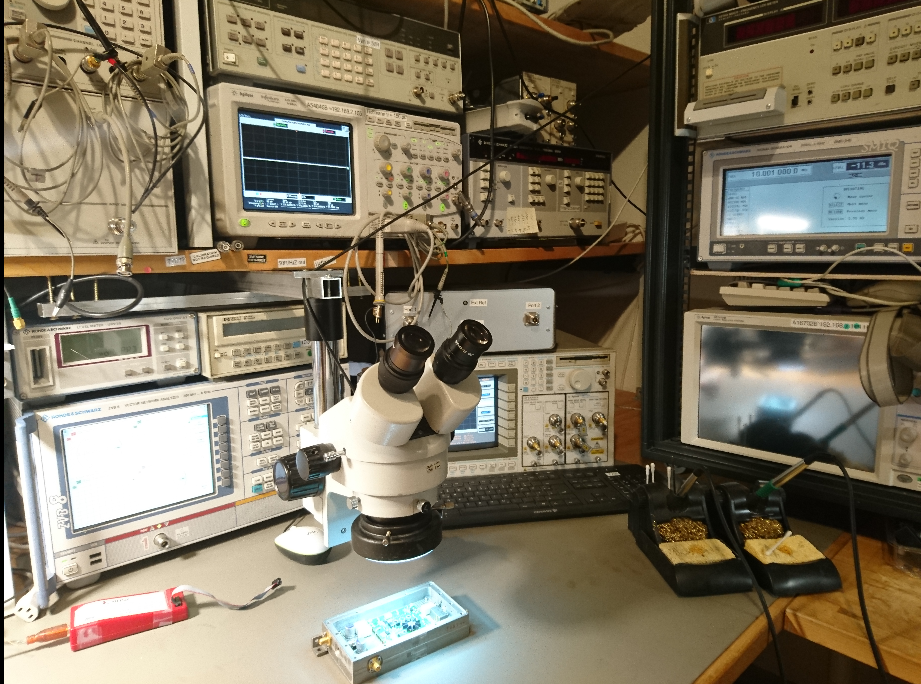

Ich habe den Fuß des Mikroskops im Keller eingelagert und statt
dessen einen Galgen an der 1. Etage des Arbeitstisches befestigt.
Der Arbeitstisch besteht aus 5 * Ikea Pronomen und unüblich vielen
Beinen. Die vertikale Säule kommt jetzt von oben. Der Arm an dem
die Säule hängt, ist 2 Stück Aluprofil aus dem Baumarkt. Damit kann
ich von mir weg / mehr zu mir einstellen. In die Ecke muss eine
selbstschneidende Schraube, sonst wackelts. Das geht auch schöner.
Die Stelle, an der die beiden Rohre ineinander stecken, ist leider
hinter dem Kabel des Ringlichts versteckt.
Der Arm ist auf der Rückseite des Tischs von unten an die Platte
angeschraubt die das scope trägt. Vorne liegt der Arm auf einer
Alu-Schiene. Damit kann man ihn links/rechts schwenken, oder
überhaupt aus dem Weg.
Das Mikroskop ist von Streppel Glasfasertchnik, schon länger her.
Das Ringlicht ist chinesisch. Es strahlt etwas mit 56 KHz.
Die Kaltlichtquelle von Streppel ist unerträglich laut, wird
nicht mehr benutzt.
Die Platine etc unter dem Mikroskop hat jetzt die ganze waag-
rechte Tischplatte unter sich und rutscht nicht mehr dauernd
von der Kante des Fußes, und sie stößt auch nicht mehr an der
Säule an.
So aufgeräumt ist da selten.
Gruß, Gerhard
Du hast vergessen zu erwaehnen das du eine Menge teure Messgeraetemasse
auf dein Regal gestellt hast damit nix wackelt. :-D
Olaf
Ich nehme an, der ist beweglich montiert und auch seitlich schwenkbar?

Jürgen S. schrieb:
Ja, das ist ja auf dem Photo vom 30.6. obendrüber zu sehen. Der
horizontale Balken hat einen Drehpunkt am hinteren Ende der Holzplatte
für die 1. Etage. (Spax-Schraube) Dort tritt keine Last auf.
Vorne liegt der Arm auf einer Alu-Profilschiene und kann darauf nach
links oder rechts verschoben werden. Zwischen Holz und Arm steckt man
am besten einen Schraubendreher. Provisorien leben am längsten.
Der Arm besteht aus 2 4Kant-Rohren ineinander. Damit ist auch vor/zurück
einstellbar.
Die vertikale Säule, die früher auf dem Mikroskop-Sockel stand, die
hängt jetzt von oben runter. Auf dem Tisch gibt es keine Hindernisse
mehr.
Gruß, Gerhard
von Uli S. (uli12us)
Damit kannst du aber doch nur nen Teilkreis beschreiben. Soweit der
Tisch frei ist, sollte das aber keine grosse Rolle spielen. Wobei die
Rundaufnahme
bzw, dass das Mikroskop vom Einstellmechanismus getrennt ist eine
einfache Einstellung ermöglicht, damit man immer grade reinschauen kann.
Ich muss mich jetzt wieder mal etwas mit meinem spielen, weil meine
Augen so krass unterschiedlich waren, konnte ich bis vor kurzem gar
nicht richtig damit sehen. Mit Brille funzt das ganze ja leider nicht.

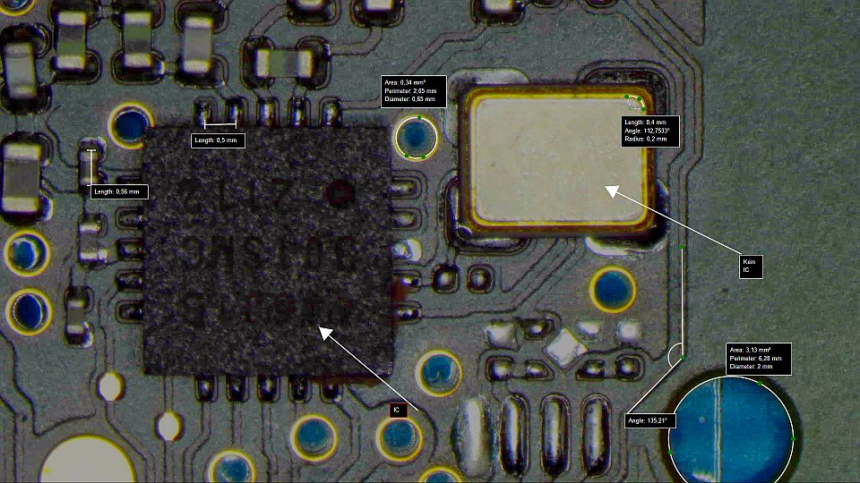

Denn wenn es ums Messen (egal ob mit oder ohne Doku) geht, dann ist
heute nichts einfacher als Gerät mit festem Kameraanschluss und der
richtigen Software. (ist bei den Mikroskop-Kameras mit USB Anschluss
dabei...)
Bei genauen Zoomstufen gibt man die in der Software an, wenn man
zwischen zwei Stufen hängt oder den Teilstrischen am Einsteller nicht so
wirklich vertraut kann man dem Programm die exakte Vergrößerung dadurch
mitteilen das man sich an irgendeinem bekannten Maß (Bohrloch, IC
Gehäuse etc. orientiert und dem Programm mitteilt wie lang die markierte
Strecke in wirklichkeit ist..
Also pro Zoomveränderung ein paar Sekunden und dann kannst du alle
möglichen Abmessungen bequem recht genau Messen und Dokumentieren. Und
das muss nicht einmal zwingend während der Arbeit am Skope sein. Das
kann auch später ganz in Ruhe nur mit den Aufnahmen gemacht werden wenn
man das möchte.
Siehe das angehängte Beispielbild wo ich damit mal etwas gespielt habe.
(Habe gerade leider nur eine stark komprimierte Version, muss morgen auf
dem anderen PC mal nach der Originaldatei suchen oder eine neue Aufnahme
machen)

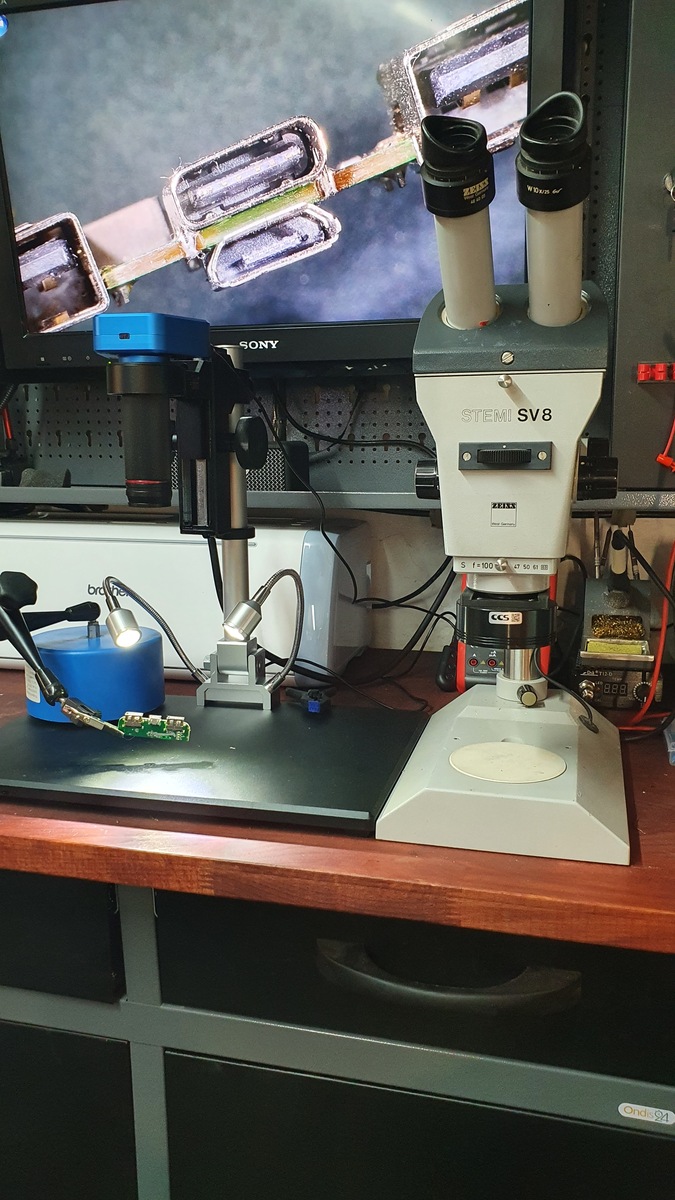

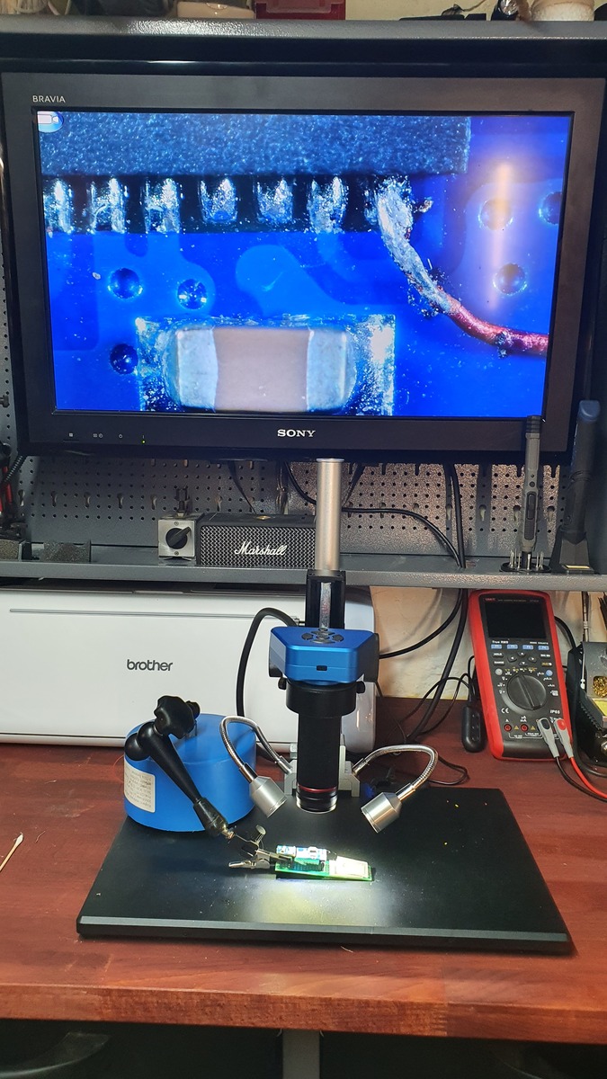

So ging es mir auch, wenn ich das Mikroskop (Zeiss Stemi SV8) für
Lötarbeiten nutze.
Daher habe ich mir ein Digital-Mikroskop zugelegt, da es gerade
angeboten wird:
https://www.elektor.de/andonstar-ad1605-4k-hdmi-digital-microscope
Ich war erst skeptisch, weil ich hier des Öfteren las, dass man zum
Löten ein räumliches Sehen braucht.
Habe es trotzdem probiert und bin letztendlich begeistert. Ich gucke
bequem nach vorne während ich z.B. löte. Keine Verzögerung bei der
Bildwiedergabe. Etwas Übung braucht es aber schon.
Der Lötabstand mit der normalen Vergrößerung ist 180mm

Im Ernst? Du ersetzt ein hochklassiges Stereomikroskop durch ein maßlos
überteuertes Digitalteil? Naja. Was soll man da sagen?

Nein, ich würde sagen "ergänzt". Bei Bedarf hole ich das echte Mikroskop
aus dem Regal. Ist doch ziemlich klobig. Das digitale Mikroskop schwenke
ich um 90° und kann den Prüftisch anderweitig nutzen.

Klobig ist da jetzt nicht die richtige Bezeichnung, halt ewig lang.
Ich sag mal mein Chinateil ist höchstens halb so lang, eher sogar bloss
1/3.
Hat aber dafür lange nicht die Qualität, von den Verstellmöglichkeiten
ganz zu schweigen. Die Länge wird wahrscheinlich dafür gebraucht werden,
damit man die Okularrohre beliebig verdrehen kann. Das können die
einfachen nur sehr beschränkt und nur vom Abstand her.

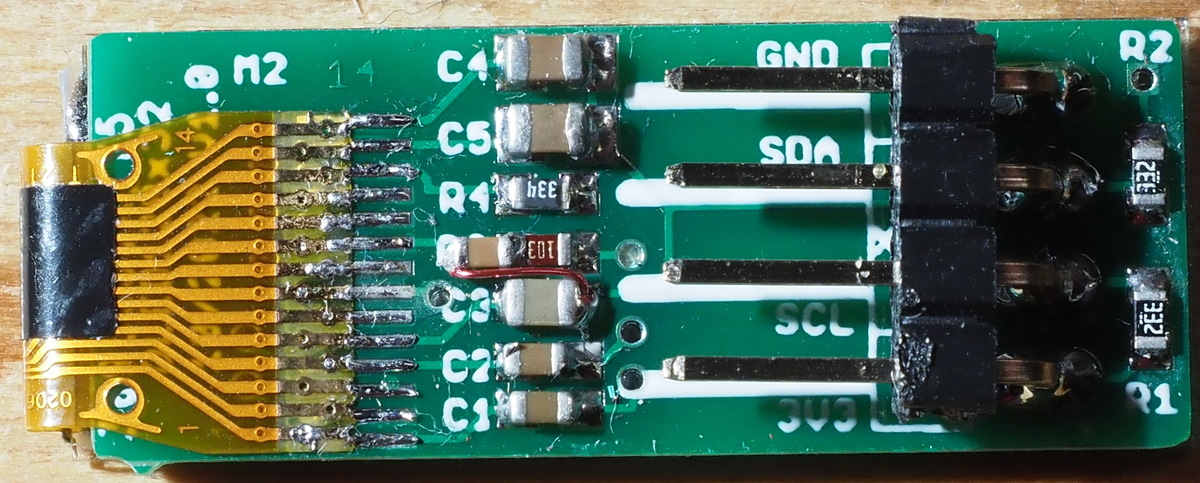

Und um es mal ganz klar zu sagen, ohne 3D koennte ich nicht arbeiten.
Man loetet ja nicht nur, man arbeitet da auch mit der Pinzette und
Loetkolben!
Hier mal ein kleines Beispiel von gestern wo ich einen Kondensator am
Reset des SSD1306 vergessen hatte. (palmface) Da moechte ich doch den
Draht anloeten koennen, ich moechte das in der Luft stehende Stueck vom
Draht danach verzinnen, mit eleganten Schwung um die 0603er verlegen um
es dann wieder anzuloeten. Das moechte ich nicht ohne Stereo. Liegt aber
bestimmt daran das ich keine JBC habe wo man SMD immer mit 2mm Meissel
loetet. :-D
Groessenvergleich: Auf der Rueckseite ist so ein 128x32pixel Oledmodul,
die fetten Chinafertig-module kann ich nicht verwenden was das in einen
4Ghz Messverstaerker kommt der an den BNC-Anschluss meines Oszis kommt
und dabei die anderen Anschluesse nicht ueberdecken soll.

Hier mal ein Screenshot von meiner Full-HD Kamera am Mikroskop
Kameraport mit 0,5 Barlowlinse auf max. Vergrößerung, d.h. die
Vergrößerung ist dann "nur" ca. 22,5.
Ist schon krass dass man quasi die Dicke des Bestückungsdrucks sehen
kann :-)
Also im Großen und Ganzen bin ich mit dem Mikroskop zufrieden (für den
Preis, um die 600 EUR). Habe nur einen einfachen Arm aus Platzgründen,
für eine bessere Konstruktion ist einfach kein Platz da.
> kann :-)
Krass ist es wenn du den ganzen Tag dicke Kupferbalken unter dem
Mikroskop biegst und das eigentlich nur 0.2er Faedeldraht ist. :)
Fuer feine Sachen nehme ich auch schon mal eine einzelne Silberlitze
aus dem Schirm von RG316.
Es gibt da aber Grenzen. Wenn der Kupferdraht zu duenn ist dann
kann man den zwar unter dem Mikroskop noch loeten, er loest sich
aber im Loetzinn auf und faellt einfach ab. Grummel....
