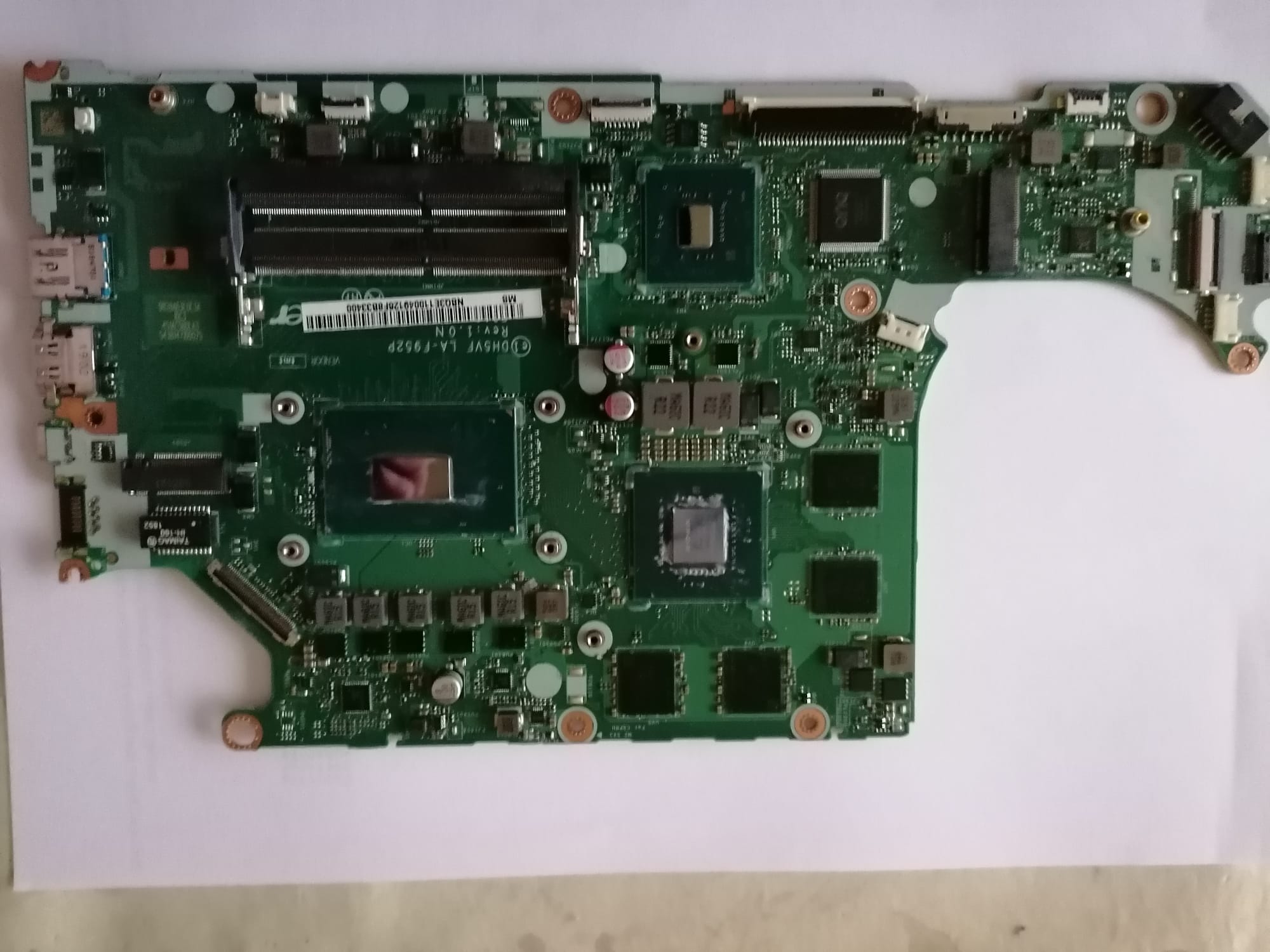

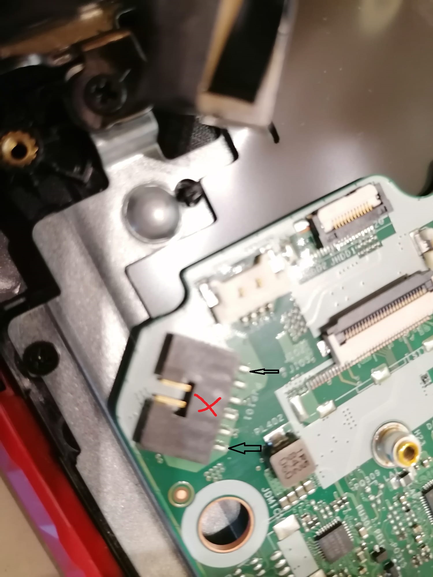

Hallo, ich habe ein Problem mit meinem Acer N17C3 Laptop, dieser geht
nicht mehr an. Es muss ein Problem an der Platine vorliegen, folgende
Situation liegt vor:

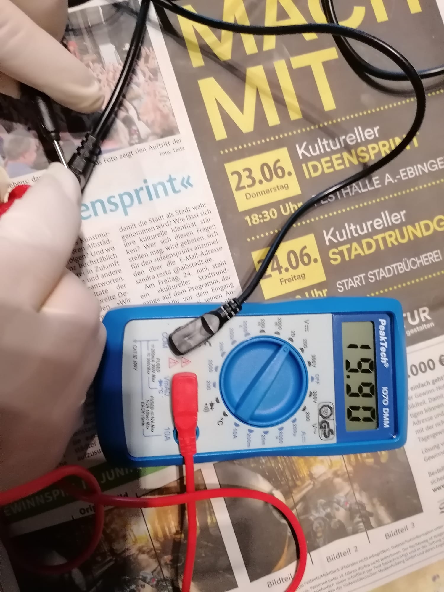

- Das Netzteil, welches ich mit dem Laptop benutzen möchte, liefert laut
Multimeter 19,9 V - also alles in Ordnung.
Die Buchse, die nur gesteckt werden muss, wurde erneuert. Wenn ich das
Netzteil in die Buchse Stecke und am dazugehörigen Ende der Buchse
messe, liegen an Pin 1 und Pin 6 ebenfalls 19,9 V an - also auch alles
in Ordnung.
Nun schiebe ich das Kabel am Ende der Buchse, die in den 6-Pin Stecker
auf der Platine gesteckt werden muss, ein und messe direkt auf der
Platine - hier liegen nun nur noch ~ 2,2 V an - das ist das Problem.
Daher geht das Gerät nicht an. Der Fehler muss also irgendwie an dem
Stecker auf der Platine liegen. Ich lade noch Bilder hoch. Ich bin seit
zwei Wochen dran, ich hoffe, ihr könnt mir helfen.
Bilder: Markierte DC-Buchse (Platinensteckplatz) mit rotem X muss defekt
sein, da dort nur 2,2 V anliegen.
von Max M. (Gast)
Oder auch nicht und ein Kurzschluss auf dem MB zieht das NT runter.
Kerko Bruch, TVS, Mosfet, Schaltregler durchlegiert etc. pp.
von Elektriker (Gast)
...der bei der Reparatur wurden die Kontakte verwechselt
... oder bei der Reparatur wurden die Kontakte verwechselt und die
Elektronik ist komplett verpolt angeschlossen (Totalschaden)
... oder der nachfolgenden Schaltregler ist hinüber und das Netzteil
geht in die Strombegrenzung (da ist vielleicht noch etwas zu retten)
... oder der Schaltregler steuert voll durch 7 regelt nicht und gibt die
19V direkt auf die Logikspannung und die Elektronik ist mittlerweile
verglüht (auch Totalschaden)
Merke - aus einer Messung kann man nicht unbedingt auf eine Ursache
schließen.

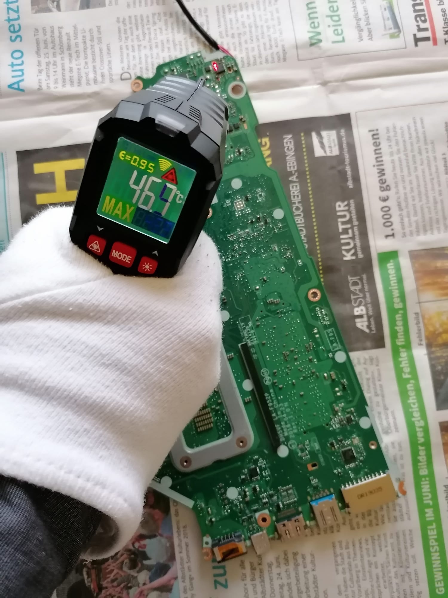

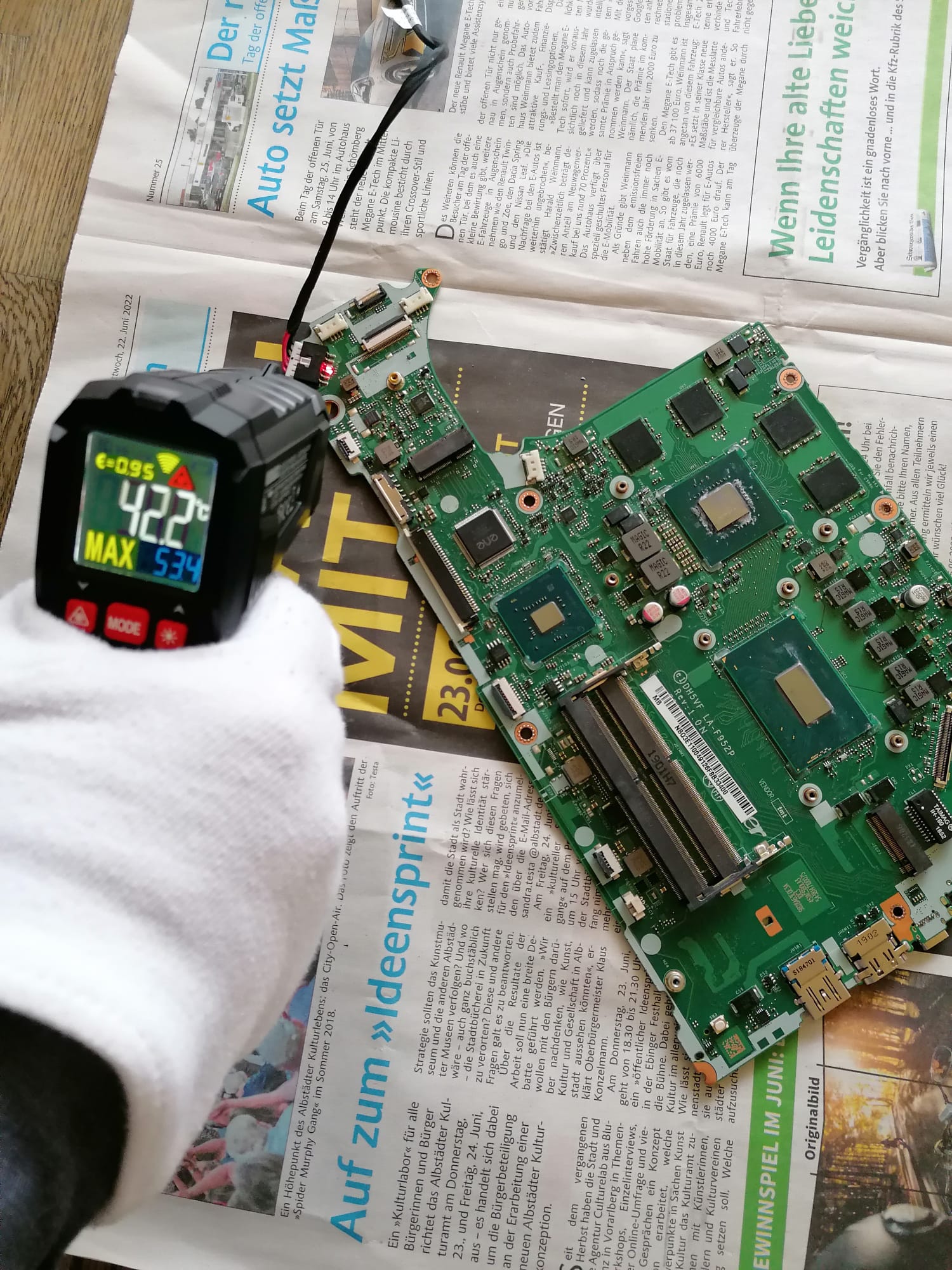

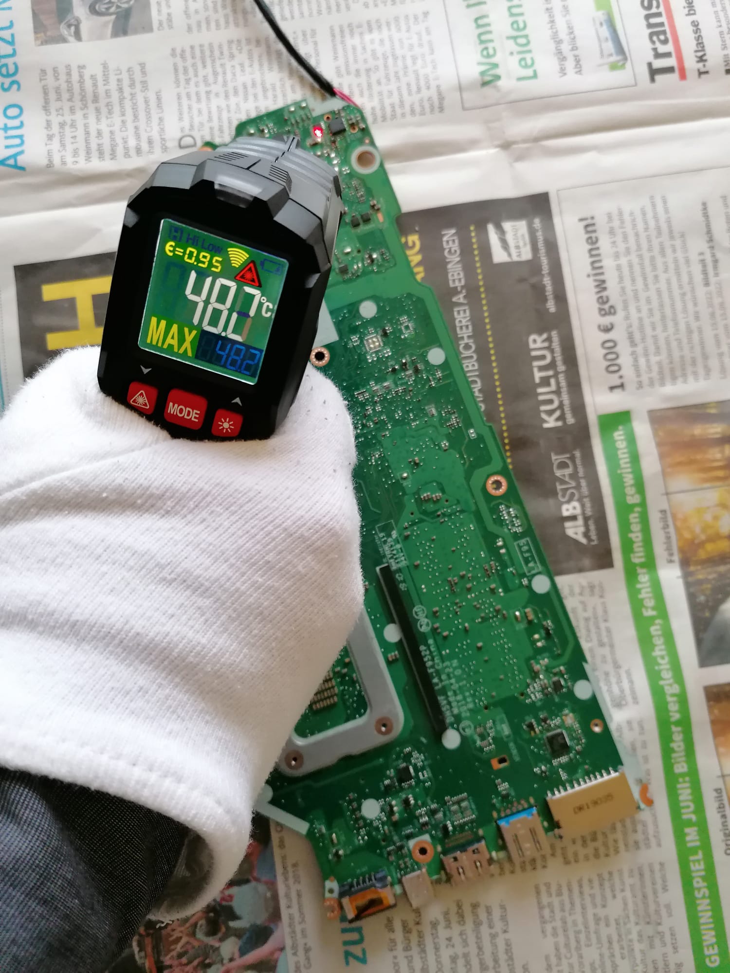

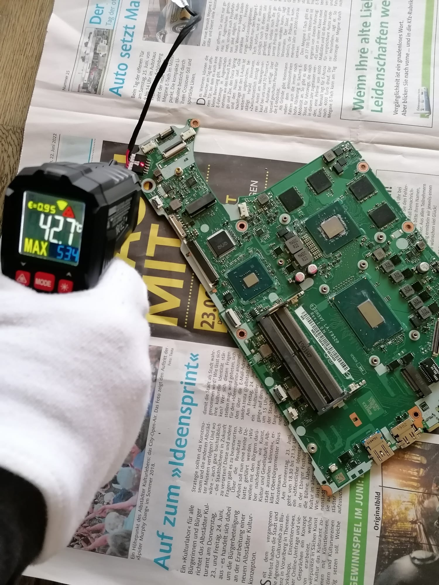

Vorschlag: Schauen ob irgendetwas warm wird (Netzteil / Bauelemente auf
Platine), gerne auch mit Wärmebildkamera. Außerdem wäre es günstig mal
den Strom zu messen der bei eingestecktem Netzteil fließt. Daran könnte
man zumindest abschätzen ob eine weitere Suche erfolgversprechend ist.

Hast Du 19,9V am NT mit LAST gemessen oder ohne?
Ein kaputtes NT ist billiger als ein NB.

von Thomas Z. (usbman)
Die Buchse ist nicht defekt. Lege mal Vorsichtig und strombegrenzt 1...
2V /2A
aus einem Labor NT an. Ich gehe jede Wette ein, dass dann irgendwo
Mosfets warm werden.
Vermutlich ist die Ursache ein defekter Kerko.

von Ano N. (anonymous21)
Wie meinst du das genau? Also ich hatte Strom auf dem Netzteil und die
DC-Buchse war an der Platine angeschlossen.
Wenn das Netzteil eingesteckt ist kommen an der DC-Buchse (mit "X"
markiert, nur 2 V an.

Was übrigens, soweit auf den unscharfen Bildern erkennbar,
wahrscheinlich nicht der Fall ist.
Ich kann gerne noch scharfe Bilder machen, aber verdreht, also das
schließe ich aus.
Onkel Hotte schrieb:
> Messung schon sehr "seltsam" ist,
Sorry, ich habe zuerst gelesen, die Ergebnisse der Messungen seien
seltsam. Die Schlussfolgerung, ja, dahinter sind x Sachen,das ist mir
klar. Aber der Stecker wird in die Platinenstecker reingesteckt, dort
sind sechs Pins bzw. Leitungen. Hinten am Platinenstecker kommen die
Leiter raus, ich messe dort, BEVOR die Leitungen die Platine berühren,
und bereits dort habe ich nur 2 V - andere Bauteile kommen ja erst
danach. Die Pins gehen auch nicht unterm Stecker in die Platine, sie
gehen gerade nach hinten und dann quasi im 90° Winkel nach unten. Stell
dir vor, ich messe am Winkel. Dort habe ich 2 V, aber zwischen dem Pin
vorne am Platinenstecker und dem Winkel ist keine Unterbrechung, keine
Abzweigung etc.,daher meine "Schlussfolgerung".
Ich würde den Laptop gerne weiter nutzen, ohne in in eine Werkstatt zu
bringen. Es wäre sehr nett, wenn ich mir helfen würdet. Vielen Dank!!

von Mark S. (voltwide)
Verstehe ich richtig dass Du meinst, dass wenn Du den Ladestecker in die
Platinenbuchse steckst und direkt an deren Anschlußdrähten 2V mißt, hat
das nichts zu tun mit einem evtl Fehler innerhalb des Notebooks?
Ungeachtet der Tatsache, dass jene Buchse elektrisch verbunden ist mit
dem motherboard?
von Onkel Hotte (Gast)
> danach.
Strom_KREIS_. Verinnerlichen, begreifen und nochmal über dein
geschriebenes nachdenken.
Ano N. schrieb:
> Wie würdest du
> es finden, wenn du mit dem PC ein Problem hast, mit einer Firewall
> Konfiguration etc. und ich dir so sinnlose Ratschläge geben würde?
(Vorweg: Wenn du unter "Firewall" albernes klicki-Desktop-Zeug meinst,
das setzt sowieso niemand mit Fachwissen ein.)
Was würdest du antworten, wenn der Fragesteller nichtmal grundlegende
Protokolle kennt, Reject als Rückgabe i.S.v. zurückschicken versteht,
serielle Konsolen als eine Reihe von Regalbodenträgern interpretiert
aber mal eben eine Firepower 4x auf CLI konfigurieren will?
Versuch mal "mitzudenken":
Dass BUCHSEN derartig defekt sind, das sie nicht genügend Spannung
"durchlassen", ist extrem unwahrscheinlich. Wenn dem so wäre, dann
müsste an/in der Buchse ja ziemlich viel elektrische Energie als Wärme
verbraten werden (19-2V = 17 V, und vielleicht 1 A = 17 Watt).
Damit du eine Vorstellung darüber hast, was 17 Watt Wärme-Leistung sind:
Nimm ein kleines klassisches 15 Watt Halogen-Lämpchen (keine LED) von
Deckenbeleuchtung oder so, und fass da mal mit den Fingern an. dann
weißt du wie sich 15 Watt Wärme anfühlen (ok, sind vielleicht nur 12
Watt)
--> Viel wahrscheinlicher ist es wohl, dass nicht der Stecker, sondern
"irgendwas auf der Platine" einen Kurzschluß verursacht, und das
Netzteil spannungsmäßig "in die Knie" zwingt. Das müsstest du aber schon
"direkt so" fühlen können. Falls nicht:
Lass die Platine erst mal 10 Minuten ruhen, dann nimm etwas Kältespray
(behelfsweise: Feuerzeug-Gas) und sprühe die Platine ordentlich bis zur
Reif-Bildung damit ein, vorzugsweise in bis zu 5 cm Nähe zur Buchse.
Dann nimmst du am besten deine Handy-Cam und filmst den Bereich die
ersten 10 Sekunden nach Einschalten des Netzteils.
Bereite allse gut vor, lasse dir wegen der Einspühung - einschalten -
filmen von einer 2. Person helfen.
Nach mehrmaligen sichten des Film-Materials kannst du vermutlich
erkennen, wo sich welches Bauteil schnell erhitzt. Dann meldest du dich
wieder.
Nachtrag: Was auch sein könnte, ist, das dein Netzteil einen Schlag
weg hat. "Leerlaufmessungen" (19 V) sind da nicht zuverlässig. hänge 2
HAlogen-Lampen 15 Watt/12V in Reihe an das Netzteil, und miss die
Spannung und den Strom des Netzteils in deisem Belastungs-Zustand.
Ich meine eine Hardwarefirewall (cisco etc.), keine "Desktopfirewall".
> Protokolle
Ob du es glaubst oder nicht, ich bin in vielen anderen Foren als
Mitglied und teilweise als Admin und versuche dort zu helfen soviel es
geht. Solche Aussagen, die hier getätigt würden, würden mir nicht in den
Sinn kommen - es ist respektlos! Glaubst du, du bist allwissend? Gerade
von diesem Forum habe ich wirklich mehr erwartet als sinnlose Aussagen,
die immer wieder die gleichen sind statt einfach SO zu schreiben, dass
es ein Nicht-Fachmann versteht - aber dazu seid ihr vielleicht einfach
nicht in der Lage - Fachidioten eben.
@Wegstaben V.
SCHÖN, dass es doch noch Menschen gibt, die helfen wollen.
Das stimmt, aber theoretisch könnte ja im Stecker, also die Pins im
Stecker sieht man so ja nicht, etwas verbogen sein oder ein Pin hat von
mir aus einen "Riss", dann kann es auch aufgrund der nicht komplett
vorhandenen Konnektivität zu Probleme kommen.
> "direkt so"
Ich werde das Netzteil anschließen (mit Spannung) und mal mit den
Fingern anfassen, wo es besonders heiß wird. Die DC-Buchse selbst wird
recht warm, aber das ist wahrscheinlich normal.
Ich werde das machen! Alternativ kaufe ich evtl. eine "billige"
Wärmebildkamera bzw. ich habe auch einen Infrarot Thermometer, mit der
ich mal die Bauteile "anstrahlen" kann.
> wieder.
Vielen Dank!!!!
> weg hat.
Das Problem tritt mit dem originalen NT auf aber auch mit meinem
Universal NT, welches x andere Geräte ohne Probleme versorgt.

von michael_ (Gast)
Ist das eine orig. Buchse?
Wegen dem Schaltkontakt.
Überprüfe alles da nochmal genau.
Ja, voller Kurzschluss-Strom, aber das weißt du ja alles schon.
Heul leise. Es ist nicht respektlos jemanden darauf hinzuweisen, dass
man anhand seiner Aussagen erkennt, dass jegliches Grundlagenwissen
fehlt und dadurch eine sinnvolle Hilfe kaum möglich ist. Aber sicher
wirst du jedem ohne Basics erstmal fünf Jahre lang Basics beibringen,
schon klar.
Nö.
> Fachidioten eben
Nö. Ich kann u.a. Cisco CLI und Laptops auf Bauteil-Ebene.
Du wurdest mehrfach gefragt, ob du das NT unter Last getestet hast -
keine Reaktion. Du hast die Intention dahinter also überhaupt nicht
erfasst, das gehört jedoch in den Bereich "einfachstes Grundwissen".
Ich bin jetzt hier raus. Wahrscheinlich, weil es zu ~ 80% die übliche
Fehlerquelle ist, wirst mit ein wenig Hilfe einen Kerko mit Schluss
finden, ihn rausknipsen und dich fortan für einen Spezi für
Laptop-Reparaturen halten. Nun ja, sachgerechte, nachhaltige Reparatur
sieht ganz anders aus. EOD.

von Hans (Firma: byterecycling) (bytepresser)
Wozu???
Ist es NICHT!
1.Die Buchse von der Platine trennen.
2. Den Widerstand zwischen den Steckerkontakten auf der Platine in beide
Richtungen messen.
3. 2 Bilder mit den Ergebnissen zeigen.

Ja, original. Aber ich habe eben mit dem Infrarot gemessen und dort
festgestellt, dass bereits nach Sekunden an einem Bauteil die Temperatur
in die Höhe schnellt, fast auf 50°C.
Zudem habe ich gesehen, dass auch die LED am Universalnetzteil blinkt -
was ja auf einen Kurzschluss hindeutet. Entweder war das bisher nicht,
oder, was wahrscheinlicher ist, ich habe es nicht gesehen bzw. das
Netzteil war so, dass die LED nach unten gezeigt hat und ich es nicht
gesehen habe.

wenn du mal ein vernüftiges Foto des Bereichs Einstellen würdest könnte
man ev sogar sehen welcher Kerko die Ursache ist.
Das Bauteil was heiß wird ist der Eingangsmosfet. Dieser wird heiß weil
ein Kerko hinter dem Mosfet den Schluss verursacht.
Wenn du 19V, ggv mit Strombegrenzungswiderstand, hinter diesem Mosfet
einspeist sollte der kaputte Kerko leuchten.
Wie schon gesagt macht man sowas normalerweise mit einem Labor NT. Meine
ursprüngliche Ferndiagnose scheint zu stimmen
Thomas Z. schrieb:
> wenn du mal ein vernünftiges Foto des Bereichs Einstellen würdest könnte
also eine Nahaufnahme aus dem Bereich, an dem das Bauteil extrem heiß
wird? Kann ich noch machen. Ich hatte jetzt erst mal ein Bild gemacht,
bei dem man eben die Temp sieht und das Bauteil, also wo e sich
befindet.
Ano N. schrieb:
> Sage mit bitte welche Steckerkontakte
Wo du die Spannung gemessen hast.  2. Bild ganz oben
Multimeter > in Pos. 2k (Diodentest)
Und das MB auf der "Presse" ist keine gute Idee wegen Elektrostatik.
O.K., werde ich machen!!

Ich erkenne auf Anhieb jede Menge Spannungswandler auf dem ganzen Board
verteilt, Stichwort Point Of Load. D.h. die 19V werden überwiegend über
eine Powerplane im Board zu diesen Spannungswandlern hin verteilt.
Wenn irgendeiner dieser defekt ist oder eben dessen eingangsseitige
Kondensatoren, aber auch ausgangsseitige Kondensatoren, dann zieht es
die 19V runter. D.h. der Kurzschluss kann irgendwo sein. Es muss nicht
"irgendein Kerko" sein. Auf Anhieb erkennt man mehrere
Tantal-(Polymer)-Kondensatoren, und Aluminium-Polymer bzw.
Aluminiumelektrolyt-Kondensatoren.
Die springen einen ja förmlich an.
Ich warte immer noch auf ein gutes Foto...
Miss den Widerstand gegen GND an den gekennzeichneten Stellen an einem
oder wahrscheinlich an allen Messpunkten werden es wohl 0 Ohm und damit
Kurzschluss sein. Hauptkandidaten sind wie gesagt die 10µF Kerkos die
auf der Platine verteilt sind.
Wenn du ein Labor Nt hast speise 2V..3V mit 2A an +P19V_1 oder +P19V_2
gegen GND ein. Das ergibt 4..6W mehr als genug um den kaputten Kerko
warm werden zu lassen.
