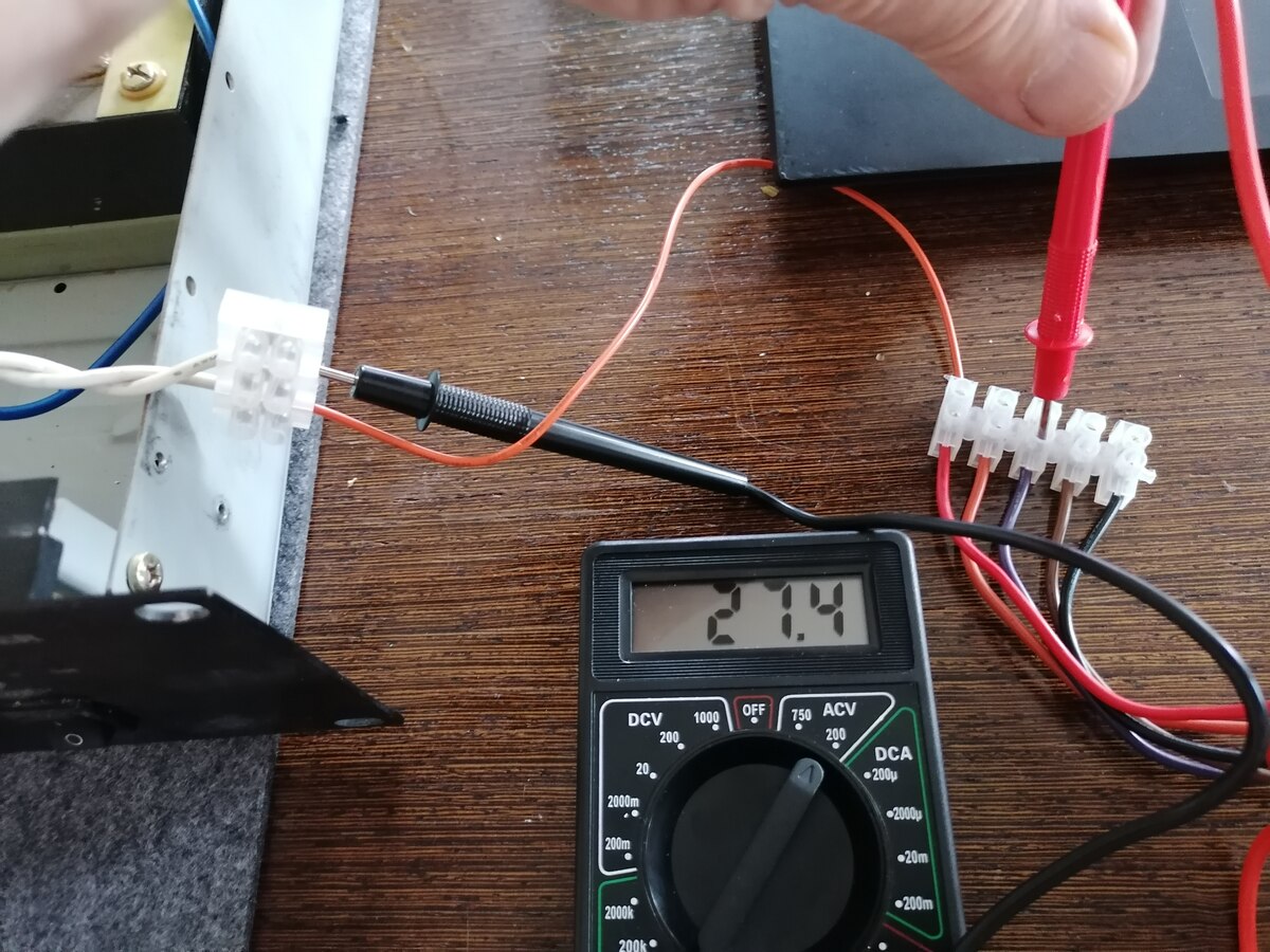

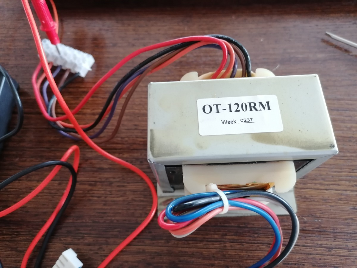

Hallo, ich habe noch einen Trafo. 5 Leitungen Primär. (5 Leitungen Sekundär) Ich habe 27V Wechselstrom ROT auf der Lüsterklemme zugefügt. Messspitze auf die zweite Wechselstromleitung der Stromquelle. An der Lüsterklemme zeigt mein Messgerät auf den restlichen Leitungen überall 27,4 V an. Kann ich davon ausgehen, dass der OT 120 RM Trafo einen Kurzschluss hat?

Thomas R. schrieb: > ich habe noch einen Trafo. 5 Leitungen Primär. (5 Leitungen Sekundär) Wir kommst du darauf, dass der Trafo eine Primär- und eine Sekundärseite hat ? OT könnte für Output Transformer stehen. Es kann einfach ein Spartafo sein.

MaWin schrieb: > Thomas R. schrieb: >> ich habe noch einen Trafo. 5 Leitungen Primär. (5 Leitungen Sekundär) > > Wir kommst du darauf, dass der Trafo eine Primär- und eine Sekundärseite > hat ? > > OT könnte für Output Transformer stehen. Es kann einfach ein Spartafo > sein. Welcher aus der Herde bist du? Solche Trafos sind keine Spartrafos.

Thomas R. schrieb: > An der Lüsterklemme zeigt mein Messgerät auf den restlichen Leitungen > überall 27,4 V an. Kann ich davon ausgehen, dass der OT 120 RM Trafo > einen Kurzschluss hat? Du brauchst einen Belastungswiderstand parallel zu Deinen Messspitzen, Dein Messgerät hat typisch 10 M Eingangswiderstand, da wirst Du nur irgend etwas messen, was nicht wirklich da ist... Wer misst, misst Mist! Das bewahrheitet sich immer wieder und ist ein ständiger Fehler von Vielen...
von Thomas R. schrieb: >Kann ich davon ausgehen, dass der OT 120 RM Trafo >einen Kurzschluss hat? Nein, wird eine Wicklung mit Anzapfungen sein. Du hast die Wicklung mit dem Meßgerät in Reihe geschaltet, und auf Spannungsmessung gestellt. Was hast du denn erwartet was da passiert? Du hast noch nicht verstanden wie ein Trafo funktioniert. Das mußt du erst mal Lernen. Wenn du das dann verstanden hast, kommst du von selbst drauf wie gemessen wird. Elektrotechnische Grundlagen sind auch noch nötig. https://klexikon.zum.de/wiki/Transformator https://www.sekundarschule-meinerzhagen.de/wp-content/uploads/2020/03/10-WP-NW-WILLE-Transformator-20Mrz2020.pdf https://www.elektronik-kompendium.de/sites/bau/0207222.htm https://de.wikipedia.org/wiki/Spartransformator Woher stammt der Trafo? Hat er ein Zweikammern- Spulenkörper?
Beitrag "Re: Trafo zum laufen bringen." Daß es sich hier wohl um den Ausgangstrafo desselben Gerätes handelt könnte man erahnen, wenn (!) man beide Threads liest. Gewußt hättest es DU. Also sag doch mal welche genaue ("Unter-")Type "AMP 120", und vielleicht finden sich sogar die Analyse erleichternde Infos. Falls sich nichts finden sollte: Mit dem Durchgangsprüfer Wicklungs-Anschlüsse zuordnen, dann mit R-Bereich gegeneinander -Widerstände messen kann gehen. Falls Multimeter die Widerstände nicht messen kann: Hast Du ein Labornetzteil, um mittels eines konstanten Stroms (Gleichstrom) im X00mA bis XA Bereich den Spannungsabfall zu ermitteln, kannst Du auch sehr kleine R-Werte messen (R=U/I). (Ansonsten: Hierauf Wir nahmen früher nur schrieb: > Fachleute. > > Du kannst nicht messen, daher unterlasse es bitte darüber unsinnig zu > schwafeln! würde ich einen Dreck geben, denn es ist noch nicht mal völlig klar, WAS der komische Vogel sagen hatte wollen - geschweige denn WEM. Also nicht alles auf sich beziehen, und bitte nicht hypersensibel sein. Ok?)
Mani W. schrieb: > Thomas R. schrieb: >> An der Lüsterklemme zeigt mein Messgerät auf den restlichen Leitungen >> überall 27,4 V an. Kann ich davon ausgehen, dass der OT 120 RM Trafo >> einen Kurzschluss hat? > > Du brauchst einen Belastungswiderstand parallel zu Deinen Messspitzen, > Dein Messgerät hat typisch 10 M Eingangswiderstand, da wirst Du > nur irgend etwas messen, was nicht wirklich da ist... > > Wer misst, misst Mist! > > Das bewahrheitet sich immer wieder und ist ein ständiger Fehler > von Vielen... Das ist völlig richtig. Allerdings würde ich mit weit weniger als 27VAC auf Wicklungen bzw. Wicklungsteile bisher unbekannter Spannungsratings gehen (eher mit 3...6VAC aus einem Heiztrafo oder Vielspannungs-/"Bastlertrafo"). Spannungen weit oberhalb der spezifizierten Spannung können/werden eine Wicklung sehr schnell durchbrennen lassen. (Auch die von mir genannte DC-Konstantstromeinspeisung zwecks Widerstandsermittlung muß zeitlich streng limitiert werden, aber immerhin kann man den Aufbau fertigstellen und dann erst (kurz) messen. Ungeplant erst AC-Spannung an die Anschlüsse legen, dann langsam mal die Spannungsmeßklemmen an sämtliche Kombinationen nacheinander führt höchstwahrscheinlich zum Durchbrennen mit schon etwas höherer Spannung als wofür die Wicklung "gemacht" ist.) Und vielleicht kommt man ja sogar ohne all das zurande, z.B. sofern entspr. Unterlagen aufzutreiben wären. Falls nicht, muß der TO halt lernen, wie sowas geht, ohne was kaputtmachen zu können. So schwer ist das im Grunde nicht.
