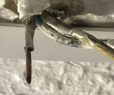

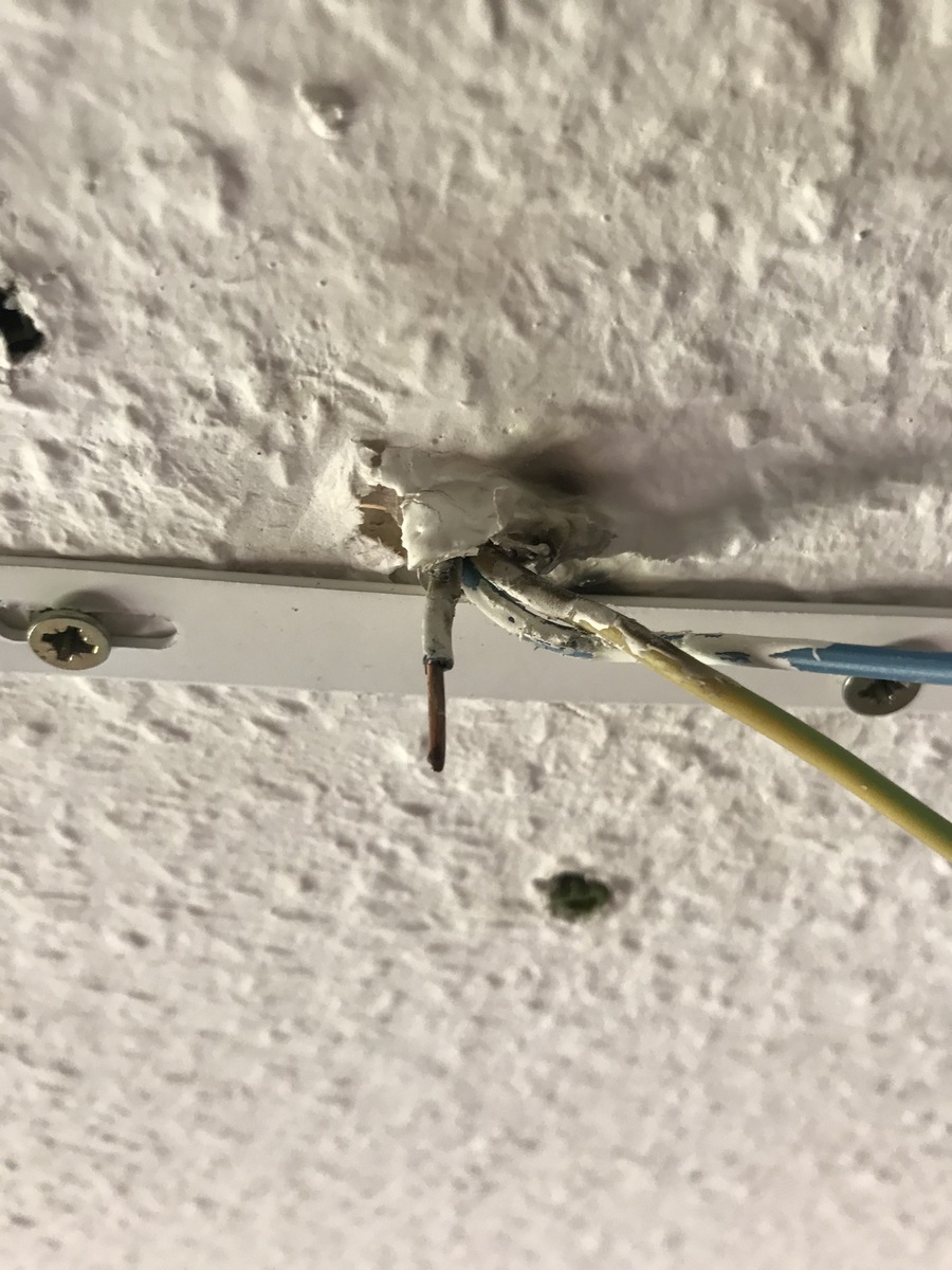

im Haus meiner Eltern wurde beim Montieren einer neuen Deckenlampe ein
Kabelbruch festgestellt. Die Leitung ist ca. 2 cm unterhalb der Decke
gebrochen (siehe Anhang).
Gibt es eine Möglichkeit die Leitung ohne Pfusch zu verlängern, sodass
wieder eine Lampe angeschlossen werden kann? Ich würde die Leitung nur
ungern austauschen, da sonst der Flur neu verputzt werden muss.
von H. H. (Gast)
Wago 221
Gibt es mittlerweile auch in Baumärkten.
von Sven L. (sven_rvbg)
wenn man hat, dann Stoßverbinder und Schrumpfschlauch,
wenn man nicht hat, dann verzinnen, verlöten und Schrumpfschlauch.
Man muss nicht aus allem eine Wissenschaft machen, der Strom durch die
Leuchte wird sich in Grenzen halten.

von Pete K. (pete77)
Noch kleiner ist WAGO 2273-202, wenn es ein fester Leiter ist (sieht so
aus).
von oszi40 (Gast)
1.Ob diese Wagos nach dem nächsten malern noch schön sind? Kleine Dose
wäre eine Idee um die Sünden zu verstecken und das Kabel zu verlängern.
2.Bohrt aber bitte nieee ins Kabel!

von Michael W. (dbru61)
Wand aufpickern und mit Quetschverbinder aus dem KFZ-Bereich verbinden.
Anschließend Schrumpfschlauch drüber. So machen das auch die
Elektroklempner. Weichlöten ist i.d. Elektroinstallation soweit ich weiß
nicht zulässig, aber in seiner eigenen Hütte kann man natürlich machen
was man will.

von Ansgar K. (malefiz)
Nimm eine Klemme. Quetschverbinder haben in der Regel keine Zulassung
für stare Drähte.
von Manuel X. (Gast)
Michael W. schrieb:
> aber in seiner eigenen Hütte kann man natürlich machen was man will.
Joa, und zwar genau solange wie nix passiert. Fackelt die Hütte ab, ist
die Versicherung sehr wissbegierig damit sie nicht zahlen muss...
asl schrieb:
> Ja das übliche Dummgesabbel hier im Forum.
So wie von dir gerade?
Onkel Hotte schrieb:
> Leitereinführung auf gegenüberliegenden Seiten.
Die Wago 221 gibt's mittlerweile auch als 'Durchgangsklemme', rechts
rein, links raus ;)
Ich würde ja aber egal welche Variante ich nehme, mir erstmal den total
korrodierten Leiter vornehmen...

von Andre (Gast)
oszi40 schrieb:
> Bei dem verkeimten Draht an der Decke macht löten weniger Spaß.
Den kann man mit etwas Schleifvlies wieder blank machen, das würde ich
auch beim Einsatz von Wago-Klemmen empfehlen.
Etwas kritischer: An der Isolierung sieht man schon direkt die nächste
Kerbe im Kupfer. Der Draht wird da irgendwann wieder brechen.
Wahrscheinlich muss man hier etwas mehr Leitung freilegen, dann sehr
sorgfältig abisolieren und alles in einem etwas größeren Baldachin
verstecken. Nicht schön, wird aber betriebssicher funktionieren.

von Karl B. (gustav)
Man könnte auch nachträglich UP-Deckenleuchten-Anschlussdose setzen.
Wie bekommst du den Schrumpfschlauch NACH dem Verbinden der Leitung noch
über die Leitung?
von Harald W. (wilhelms)
> über die Leitung?
Angeflickten Draht aus dem Mantel ziehen, Schrumpfschlauch über
den Draht ziehen. Anschliessend Draht wieder in den Mantel stecken.
