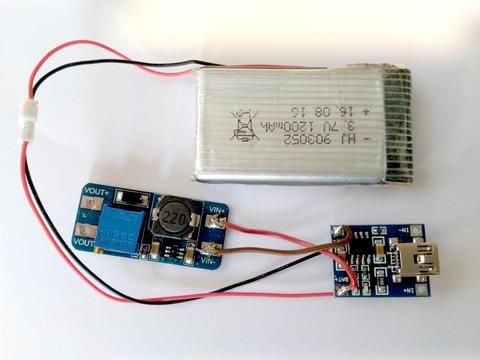

Guten Tag, hoffe ihr könnt mir Helfen. Das Foto ist nur ein Beispiel habe den Akku aber eigentlich nur durchgetauscht mit einem 18650 Akku. Ich habe eine Einstellbare USV gebaut aus - einem Akku Li-Ion 18650 - MT3608 DC-DC Netzteil Adapter Step up Modul - TP4056 Mini USB 5V 1A Laderegler Lithium Wenn ich das dann aber in Betrieb nehme mit meinen Radiowecker (Pure Siesta S6) findet dieser kein Radiosender, weder FM noch DAB. Mit 2 Weckern getestet selbes Problem. Schließe ich beide Wecker wieder normal ohne USV dazwischen an das Stromnetz an, finden beide Wecker auch wieder Sender. Wie kann man das Beheben? Bin da bisschen überfragt. Hoffe ich habe das in die richtige Forum Abteilung gesetzt. Wusste nicht so richtig wo zu das besser passt ^^ . Mfg

Maik L. schrieb: > > > Wie kann man das Beheben? Bin da bisschen überfragt. > Alles in ein Weißblechgehäuse einbauen und was da an Leitungen raus - und reingeht mit Durchführ-Ko's und Drosseln abblocken. Viel Erfolg
Maik L. schrieb: > Wie kann man das Beheben? Ersteinmal messen, ob die tatsächlich gelieferte Spannung den Bedürfnissen des angeschlossenen Geräts genügt. Wenn das der Fall ist, stellt man mit einem Spektrumanalyzer, -oder notfalls einem Scanner- fest, auf welchen Frequenzen der Spannungswandler stört, und wie er diese abstrahlt. (Eingangs- oder Ausgangsleitung, bestimmte Bauteile auf der Platine). Wenn die Ursache des Nichtfunktionierens ermittelt ist, kann man sich mit Abhilfemaßnahmen beschäftigen.

Maik L. schrieb: > werde es pauschal mit einem Weißblechgehäuse probieren Bevor ich diesen Aufwand betreiben würde, hätte ich erst mal nur zum Test das ganze Wunderwerk isoliert und in Alu-Folie eingewickelt. Wahrscheinlich liegt das Übel jedoch schon an der unsauberen Spannung?
Oder erst mal über Batterie betreiben. Und nach und nach die "Störsender" in Betrieb nehmen.
oszi40 schrieb: > Bevor ich diesen Aufwand betreiben würde, hätte ich erst mal nur zum > Test das ganze Wunderwerk isoliert und in Alu-Folie eingewickelt. > Wahrscheinlich liegt das Übel jedoch schon an der unsauberen Spannung? Vermutung ist nach dem StepUp, wenn das ganze allerdings an einem typischen Netzteil (5V 2A sind ja quasi Standard) Betrieben werden kann, so würde ich in Betracht ziehen die vermutlich besser entstörte Netzteilbuchse/USB zu nutzen um mit der USV das Radio zu betreiben. Im Batteriefach an den Kontakten geht man von Glattem Batterie DC aus, da gibt's keine Drossel am Eingang gegen HF, ect...
