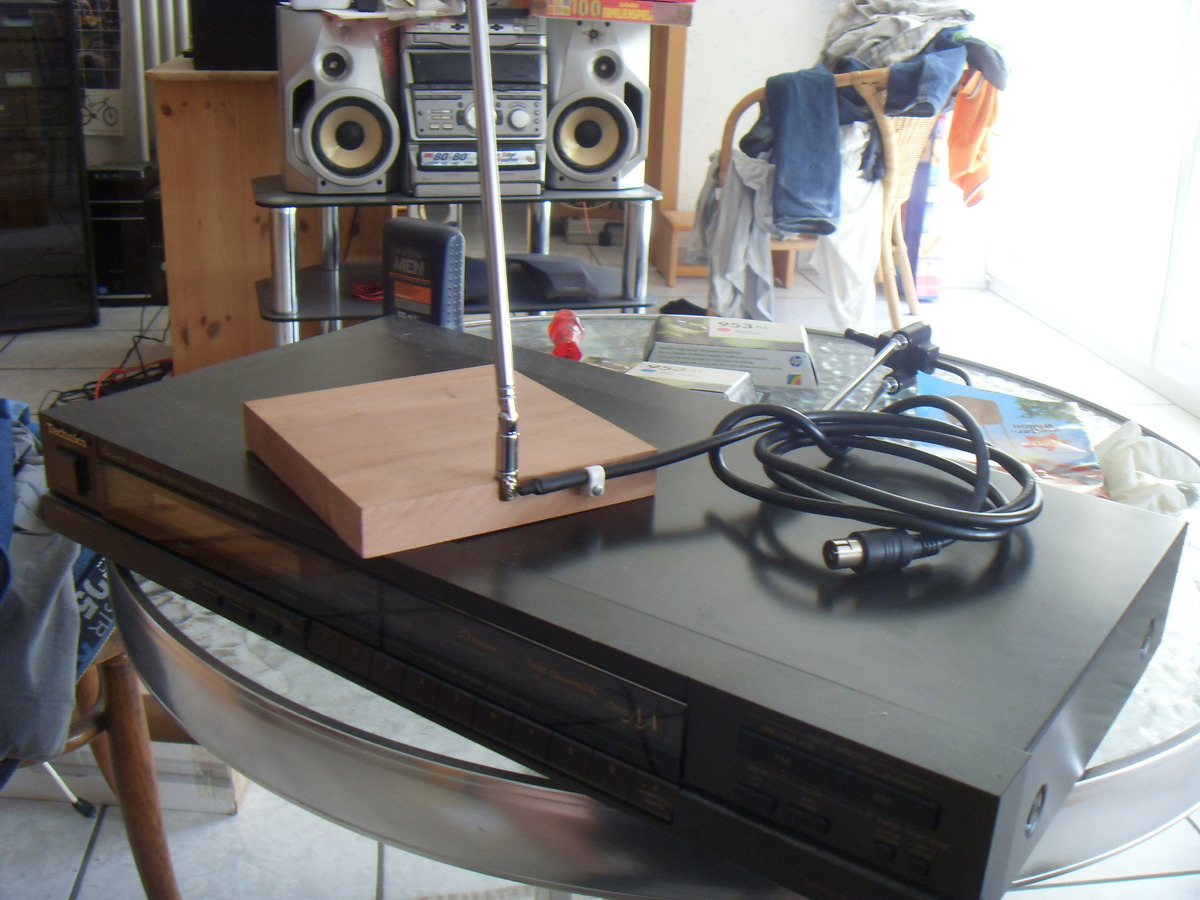

ich habe mir an meinen Radiotuner eine einfache Autoantenne (1- polig)
an das 2- polige Kabel angeschlossen. Der Empfang ist ok, nur die max.
einstellbare Lautstärke ist etwas niedrig. Hat das einen bestimmten
Grund ? Was ist genau der Unterschied zwischen 1- u. 2- poligen Antennen
Danke für Antworten !

Gibt das überhaupt? Im Foto sehe ich auch eine 2-Polige Antenne, wobei
der Schirm des Kabels die Funktion des zweiten Pols übernimmt und der
Sparkgel die Funktion des ersten pols.

Antennen gibt es derer seeeehr viele. Du hast nur eine der häufigsten
genutzt, den "gestreckten Dipol". Ein einfacher Dipol wäre zu einem "U"
gebogen und dann würden beide Enden an das Koaxkabel angeschlossen. Nun
hast du eine "Fehlanpassung" weil der gestreckte Dipol nicht wirklich zu
dem Koaxkabel bzw. der Eingangsimpedanz des Tuners paßt.
Das kann man verbessern, indem man einen passenden Adapter (Balun)
verwendet. Ist aber für "einfaches Radiohören" den Aufwand nicht wert
(und beliebig komplex; die Funker hier werden mich erschlagen)

das hat in dem Fall nichts mit der Antenne zu tun. Die Lautstärke
bestimmt der Tuner. Eenn die Antenne Probleme hat gibt es rauschen,
keinen Stereoempfang, Störungen beim vorbeilaufen an der Antenne usw.

Mach am Schirm 75cm Draht dran und laß ihn runterhängen,
dann ist der Empfang besser. Und die UKW-Sender senden
horizontal polarisiert, also die Antenne nicht senkrecht
stellen. 1- polige Antennen gibt es eigentlich nicht,
es gibt immer ein Gegenpol. Bei einem Radio mit solch
einer Teleskopantenne ist es die Masse des Radios,
beim Auto ist es die Karosserie usw.

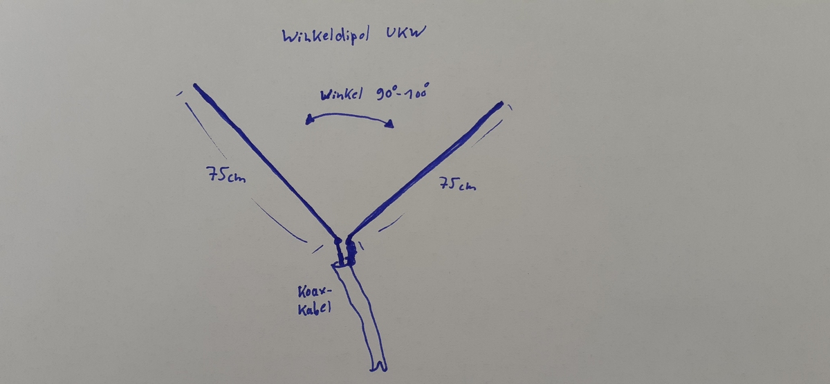

Bau Dir einen Winkeldipol.
Das ist das effizienteste  was man mit wenig Material bauen kann.
Wenn möglich auf den Balkon oder den Dachboden stellen.
Je höher desto besser.

Wenn du eventuell Empfangsprobleme haben solltest (Rauschen usw.), dann
montiere deine Stabantennen nicht auf so einem Holzbrettchen, sondern
auf einer Blechplatte. Stab an die Seele des Kabels, Blech an den
Schirm. Ob du deiner Frau nun einen Topfdeckel entwendest oder dir ein
anderes Stück Blech suchst, ist deinem Geschmack überlassen.

Bei UKW Radio hat es selbst ohne Anpassung noch genug Signal.
Optimal dürfte die Länge von ~0,75m sein, das entspricht ca. 1/4
Wellenlänge ohne Verkürzung.
Verbessern kannst du den Empfang in dem du den Mantel des Kabel mit
möglichst viel Metall verbindest da möglichst unter der Antenne liegt.
(Backblech, Dosendeckel ect...)

befindet, hat man sich dann sich doch  jede Menge häusliche Störungen
(Schaltnetzteile und DCDC Wandler aller Art an erster Stelle -siehe z.B.
auch hier:
Beitrag "Radiowecker USV FM/DAB Empfangs Problem" da wohl aber als
Direkteinstrahlung oder Kabelgebunden) über den zweiten Pol (den sich
die Antenne "irgendwie" sucht) hereinholt (gut ein den unteren KW
Bändern und soweit noch genutzt auf MW zu erleben)

von Günter Lenz (Gast)
von Manfred S. schrieb:
>(1- polig)
Das Problem was da entsteht, ist daß selbe wie bei
manchen CB-Funkern, die zu Hause eine Mobil-Magnetfuß-
Antenne auf dem Fensterbrett oder einen Tisch stellen,
und sich wundern daß sie beim Senden nicht richtig
funktionieren will, aber auf dem Autodach einwandfrei
funktioniert hat. Beim Senden fällt das eben eher auf als
wenn man nur empfängt.
von Kilo S. (kilo_s)
>> (1- polig)
Es geht hier aber auch nicht Primär um Anpassung und vor allem nicht um
den besten Wirkungsgrad beim senden.
Der Deckel des Tuner ist Recht groß, vermutlich verbunden mit GND, also
auch mit dem Außenleiter des Koax.
Ein gewisses Gegengewicht ist also vorhanden.
Allerdings sehr undefiniert und es wäre möglich das durch die Kabellänge
und Eigenschaften sogar frequenzabhängig überhaupt nichts mehr empfangen
läss.  (Coax Stub Noch Filter ->
https://www.changpuak.ch/electronics/Coaxial_Stub_Filter_Designer.php )
Die Maximale Lautstärke könnte auch durch den Tuner selbst "niedrig"
sein wenn der Tuner eigentlich zum Anschluss an einen externen
Verstärker vorgesehen ist. Oder die falschen Boxen verwendet werden
ect...
