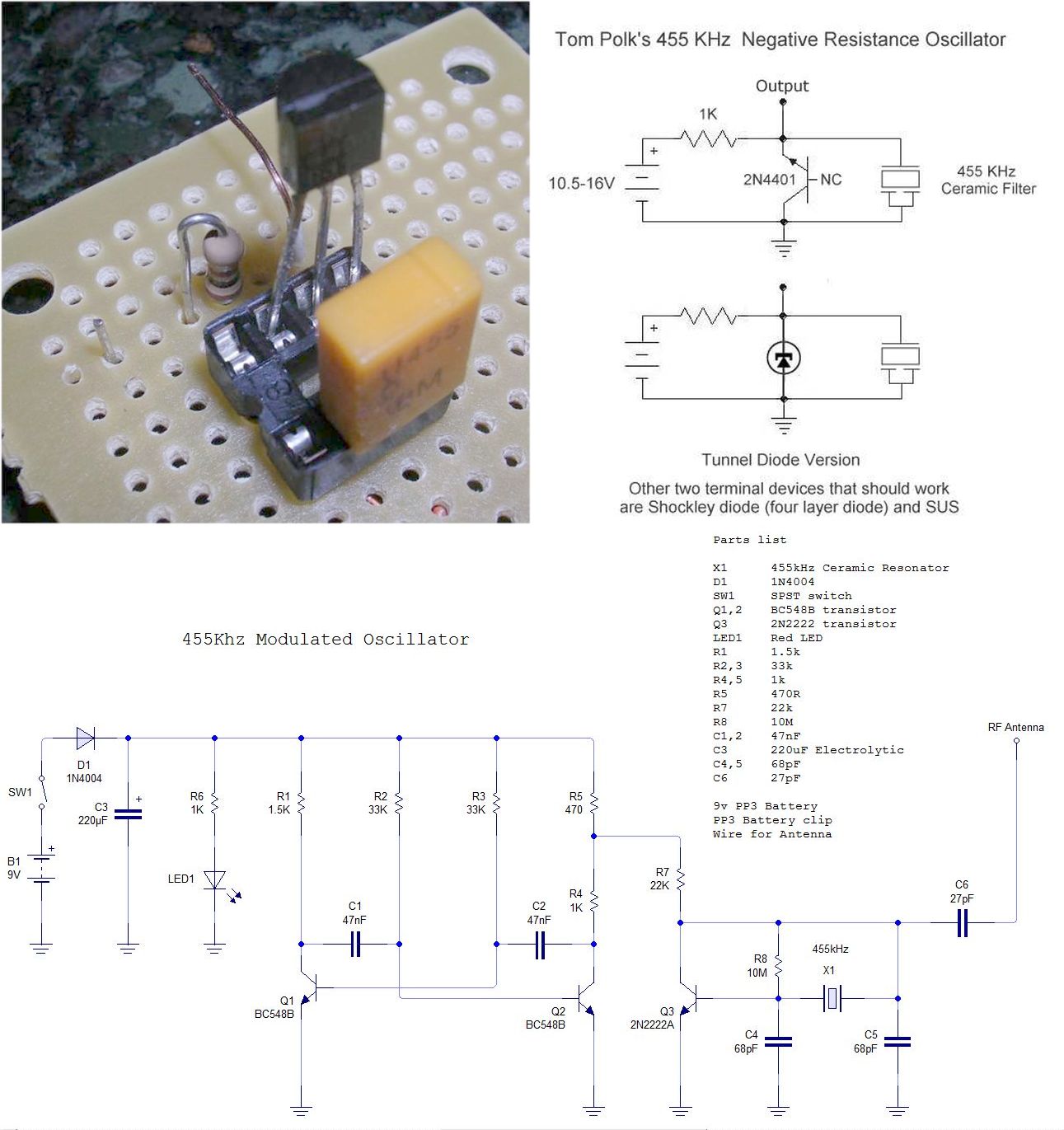

Angehängt werden Kommentarbeiträge unten, also zum Vor-hang oben: Ziel: Filtertester und ZF-Nachabstimmung AM und FM ohne Wobbler. Quellen der Testschaltungen: http://www.tompolk.com/inventions/455_KHz_Oscillator/455_KHz_Oscillator.html http://electronics-alfiemalfie.blogspot.com/p/455khz-intermediate-frequency-generator.html gute Infoseite zu Filter und Resonatoren: http://earmark.net/gesr/cf.htm Frage an die ZF-Experten: Schwingt die untere Schaltung auch gut auf 10,7 MHz und ginge damit auch ein einfacher FM-ZF-Abgleich?
Filtertester schrieb: > Schwingt die untere Schaltung auch gut auf 10,7 MHz und ginge damit auch > ein einfacher FM-ZF-Abgleich? Für 10,7 Mhz dürften die Kapazität der Kondensatoren C4/C5 zu hoch sein, und die Schwingungen quasi gegen Masse kurzschließen. Wenn man die Kapazitäten anhand des Blindwiderstandes umrechnet, würden sich für C4/C5 Standardwerte von 2,2pF bis 4,7pF anbieten - ausprobieren. Der Transistor Q3 2N2222A sollte bei 10,7Mhz auch noch ohne Probleme anschwingen. Für einen einfachen Abgleich auf ZF-Maximum würde die Schaltung wohl gehen, für FM (insbesondere bei Stereoempfang) ist aber nicht nur Maximumabgleich sondern auch die Form der Durchlasskurve wichtig, dafür nimmt man üblicherweise Wobbelgeneratoren. MfG Arne

Filtertester schrieb: > Schwingt die untere Schaltung auch gut auf 10,7 MHz und ginge damit auch > ein einfacher FM-ZF-Abgleich? Mit Sicherheit schwingt die Schaltung auchnoch auf 10,7MHz, ohne ein Bauteil zu verändern. Aber zum Abgleich einer ZF-Durchlaßkurve taugt das Ding nur bedingt. Siehe diese richtige Antwort: Arne B. schrieb: > ist aber nicht nur > Maximumabgleich sondern auch die Form der Durchlasskurve wichtig, Wobbelgenerator ist mittlerweile ein antikes Gerät geworden, besser wäre ein NanoVNA (Vektornetzwerkanalysator). Der macht zwar auch so etwas ähnliches wie wobbeln, aber mit deutlich mehr Informationen. Nebenbei, den Multivibrator kannst du dabei ganz weg lassen, der nutzt garnichts.

Hallo Michael, prinzipiell gebe ich dir recht, das sehe ich auch so. Aber die Frage war: Filtertester schrieb: > Schwingt die untere Schaltung auch gut auf 10,7 MHz und ginge damit auch > ein einfacher FM-ZF-Abgleich? Wozu einen Quarzoszillator, der mittels Multivibrator AM-moduliert wird? Eventuell ist auch ein bißchen FM mit dabei (Mischmodulation). Das taugt dazu überhauptnicht, außer daß man irgendwie mitbekommt, daß da irgendetwas "durchkommt". Man kann eben nicht mit nur einem Schraubendreher ein Auto reparieren. Natürlich kommt es auch auf die Erfahrung an, man kann auch mit einem nassen Finger den Durchgang prüfen. Hab´ ich alles schon gemacht :-) Jedoch so wie die Frage gestellt wurde, bezweifele ich, daß der TO damit zu einem zufriedenstellenden Ergebnis kommt.
Arne B. schrieb: > Für einen einfachen Abgleich auf ZF-Maximum würde die Schaltung wohl > gehen. OK, wird gebaut. Thomas R. schrieb: > Ich lese hier gerne mit weil ich immer noch auf der Suche nach einem > einfachen Signalgenerator für 10,7MHz bin. Ich wüsste allerdings nicht > woher man einen 10,7MHz Keramikfilter nehmen sollte. Ich pflückte Murata-10,7 und andere Zwei- und Dreibeiner aus Defekten, gibts aber noch im Handel: https://www.ebay.com/itm/324130580105 64 ct + VK kosten wie alle zehne oben, lohnt nur als Beikauf. Und vorher unbedingt nachfragen, die haben ein Bilderchaos aufm server: https://www.reichelt.de/de/de/keramik-zf-filter-10-7mhz-30khz-sfecv-10-7-p89695.html?r=1 https://www.reichelt.de/keramik-zf-filter-4-5-mhz-sfe-4-5-p17489.html?r=1 Michael U. schrieb: > Naja, er moduliert den AM-Träger, ist viel besser den Ton zu hören beim > Abstimmen als den unmodulierten Träger... Fazit vorm Überschlafen: Filter umsteckbar und Modulator abschaltbar.
Nachtrag: Der Pierce Vor-Hang ist nur ein Beispiel, wo die grundsätzliche Funktion erklärt wird, das wird nicht gebaut, ich will Sinus. Quelle: https://www.wikiwand.com/de/Pierce-Schaltung

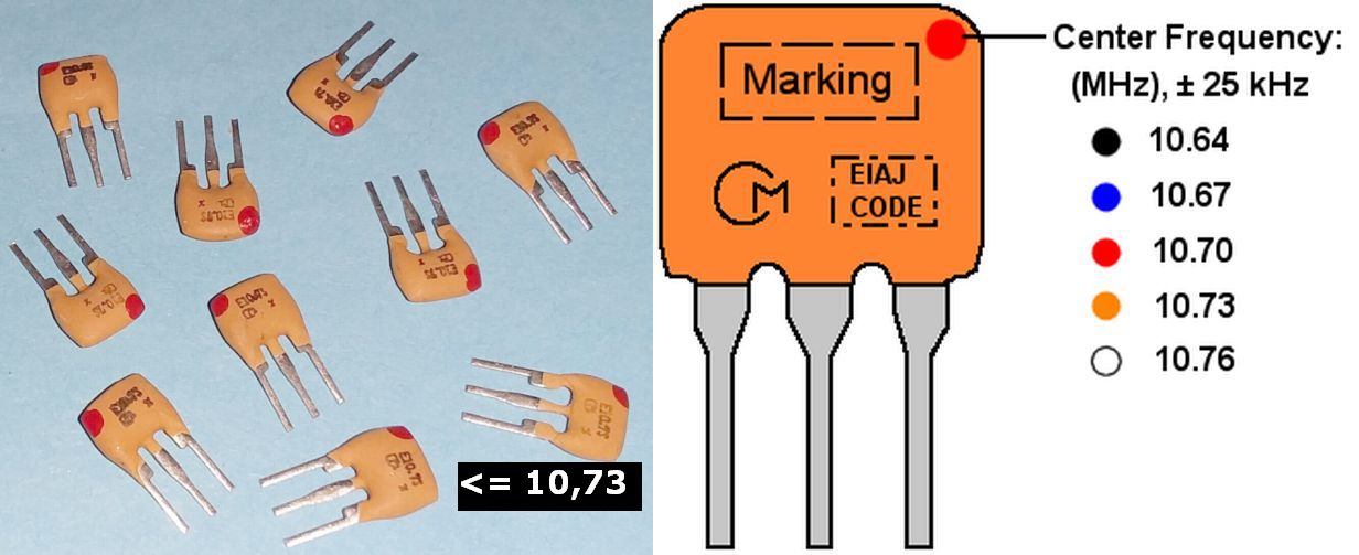

VNachtrag: Vorsicht, FAKE-Angebot, NICHT kaufen! Verkäufer vorher kontaktieren: Filtertester schrieb: > Ich pflückte Murata-10,7 und andere Zwei- und Dreibeiner aus Defekten, > gibts aber noch im Handel: > > https://www.ebay.com/itm/324130580105 10x org. Murata 10,7 MHz SFE 10.7MS2GKY RED ROT 3 Pin NOS E10.7MS R Murata rot = ! 10,70 ! Murata schwarz = 10,67 Murata orange = 10,73 - im Bild von eBay 10,73 = orange http://earmark.net/gesr/cf.htm
Höllisch aufpassen, egal ob Reichelt oder Chinaimporter, im Zweifel bei Amidon kaufen.

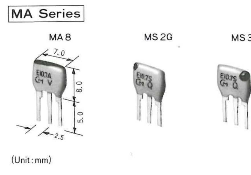

Filtertester schrieb: > Vorsicht, FAKE-Angebot Du erzählst Stuss, im Gegensatz zu Reichelt und Amidon passt das Bild aus dem Ebay-Angebot genau zur Beschreibung. Auf den Filtern steht E10.7S, der rote Punkt ist links, genau wie im Murata-Katalog.
Michael U. schrieb: > ich mache mir da mal eine nette Abgleichschachtel ... Da sind bestimmt einige interessiert, vielleicht hast Du Lust dazu einen neuen Thread aufzumachen? So als Ideen- & Brainstorm-Thread.

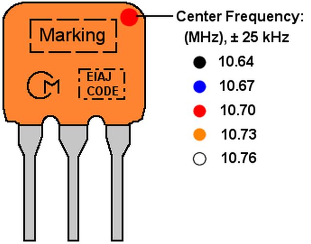

Filtertester schrieb: > Höllisch aufpassen, egal ob Reichelt oder Chinaimporter, im Zweifel bei > Amidon kaufen. Die Farbe des Punktes gibt nur die Mittenfrequenz an, die Lage des Punktes die Durchlassbreite (diese und der Insertion Loss wird aber noch durch andere Markierungen codiert). Die Lage des Punktes ist also kein Hinweis auf Fake. Die Dokumentation zur Gehäusecodierung der ZF-Filter ist bei Murata recht dürftig und nicht ganz leicht zu durchschauen.
Bearbeitet durch User
Mario M. schrieb: > Du erzählst Stuss, Danke für die Blumen, aber diese Antwort ist schlicht defizitär. Filtertester schrieb: > VNachtrag: Vorsicht, FAKE-Angebot, NICHT kaufen! Verkäufer vorher > kontaktieren: Was bitte haben Sie an den Worten "Vorsicht" und "Verkäufer vorher kontaktieren" nicht verstanden? Das klärt doch Missverständnisse, falls es welche im Vorfeld gibt. Und Vorsicht ist ein Gefahrenhinweis. Es bedeutet, daß etwas unbeabsichtigtes sein könnte und nicht, dass etwas definitiv so sein muss. Welchen Sinn hätte es denn sonst, den Verkäufer zu kontaktieren wenn im vorhinein etwas definitiv feststeht? Phasenschieber S. schrieb: > Das Problem mit den Keramikfiltern war/ist, daß die Ein-und > Ausgangsimpedanz, bei meinen waren es damals 330Ω, ziemlich genau > eingehalten werden musste, andernfalls war die Durchlasskurve stark > verbogen. IMHO spielt Kurve und Impedanz keine Rolle, der Resonator wird hier nicht als ZF-Filter verwendet, sondern bestimmt die Oszillatorfrequenz, wo ist das Problem?
