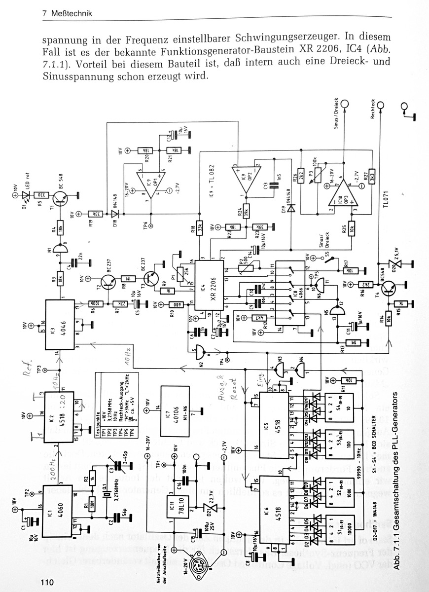

von Harry R. (harry_r2)
Ob es der
339_b_18D-1Led-4T-7U-4IC-10V_4060 4518 4046 XR2206 40106 4066 ELO
NF-PLL-Generator sinus drei_1a.pdf
ist, den man, sofern registriert ( ich nicht) bei schaltungen.at laden
kann?
von Andreas G. (Gast)
Ja, habe ich auch gefunden. Bin ebenfalls nicht registriert.
Ich erkenn anhand der Aktiven Bauteile die Schaltung wieder.
in dieser besagten ELO- Schaltung war an den NF Ausgang eine aktive
Regelung mittels Operationsverstärker, welche die analoge
Ausgangsspannung immer auf einen bestimmten Wert nachregelte. Soll
heißen  UA der Schaltung entspricht möglichst immer UE. Sozusagen eine
aktive nach Regelung der Ausgangsspannung bei Belastungswechsel.

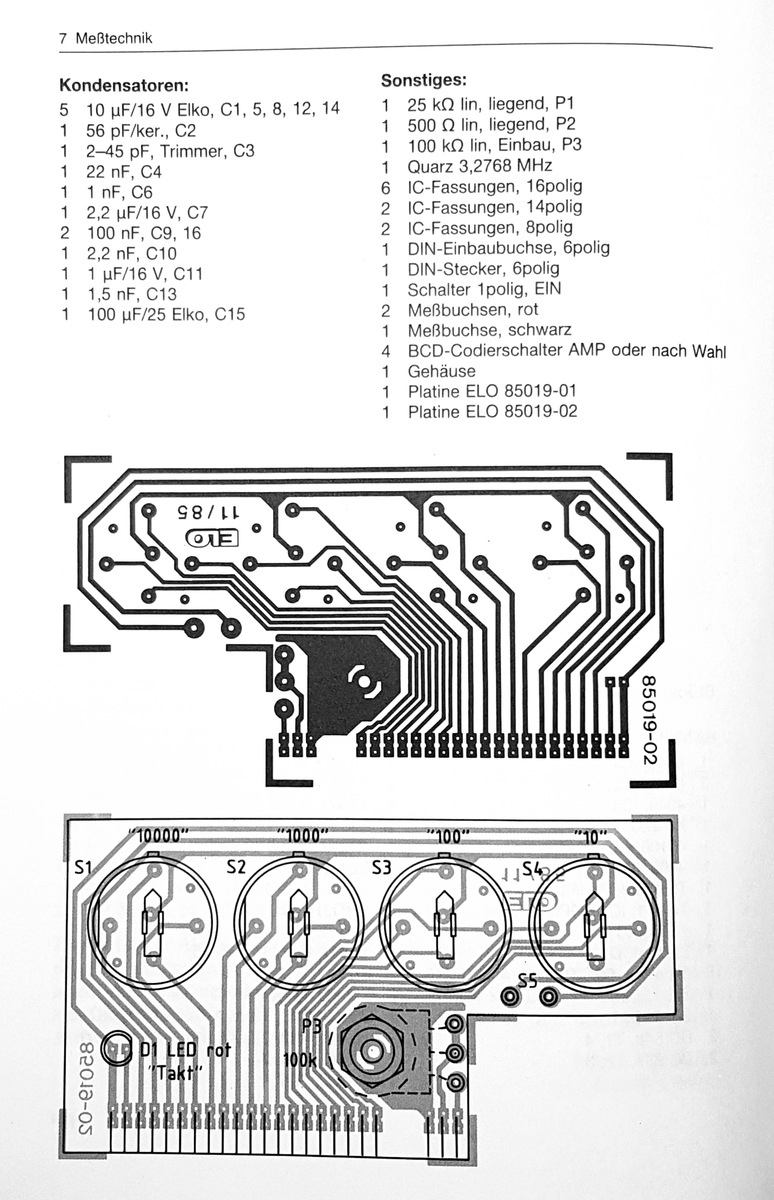

von Michael M. (Firma: Autotronic) (michael_metzer)
Die gleiche Schaltung gab es auch mal 1988 in einem Franzis Buch von
Henning Kriebel. Sogar mit Layout und Bestückungsseite. Und der Griff in
die Trickkiste ist auch noch gratis mit dabei.

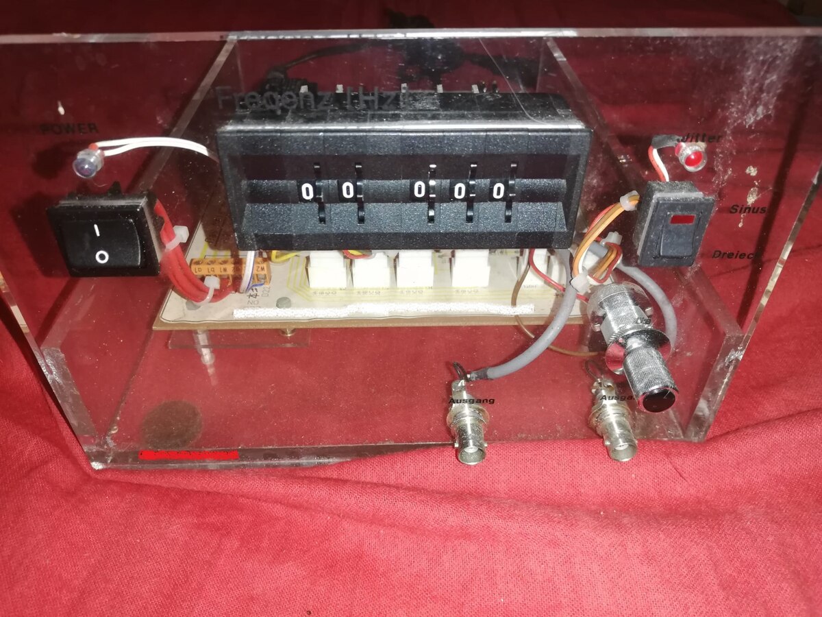

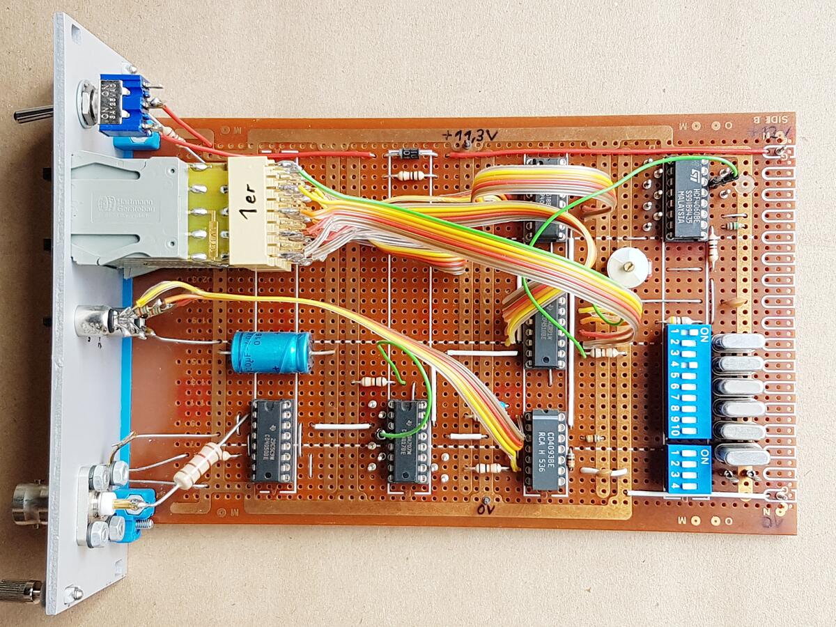

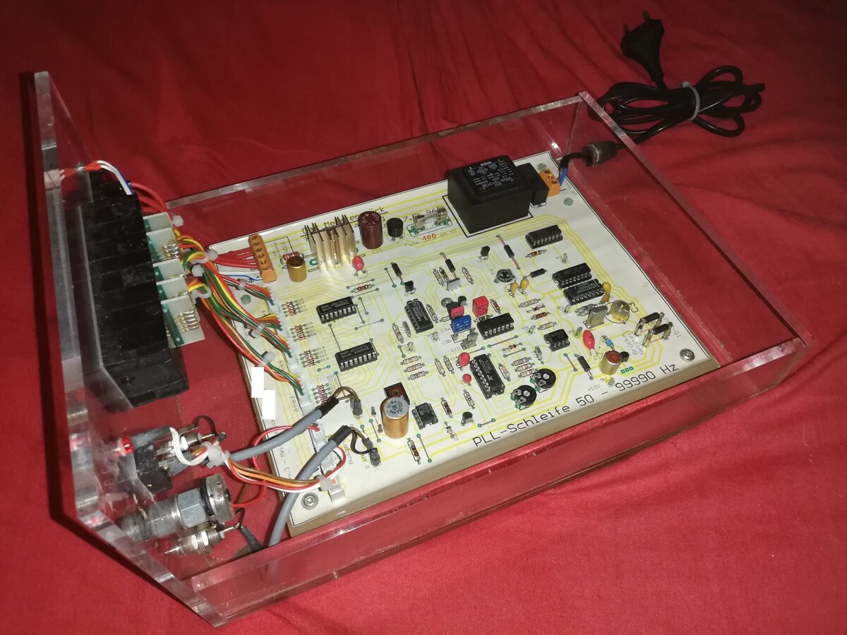

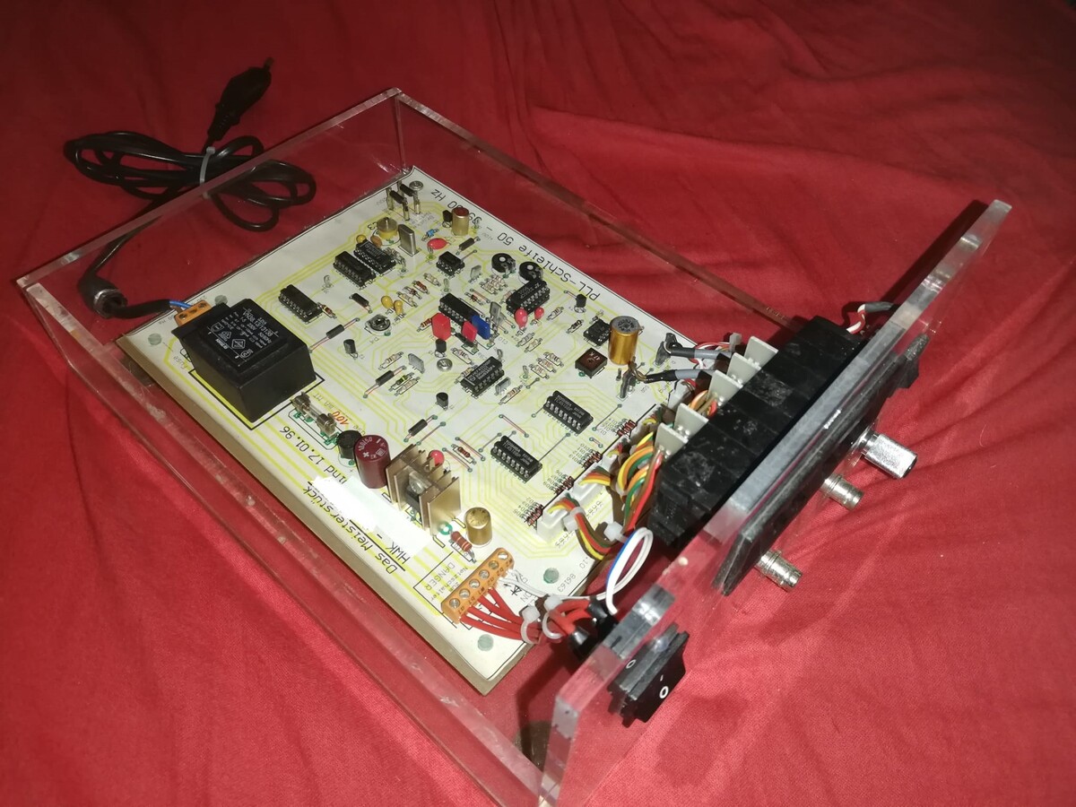

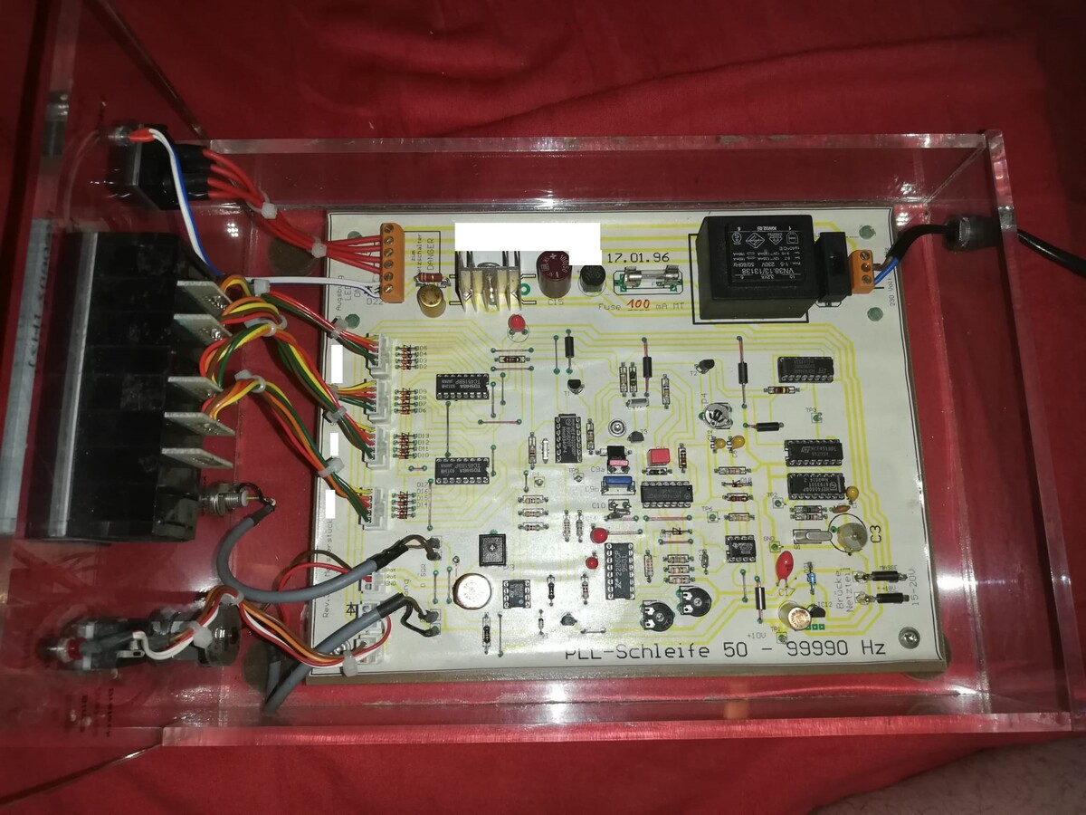

Zur Geschichte:
Ich war mal so frei und habe mein altes Meisterstück aus dem Keller
geholt.
Die Schaltung habe ich während meiner Ausbildungszeit so ca. 1989 schon
einmal auf Lochrasterplatine mit Blankdraht aufgebaut.
Damals schon irgendwie immer fasziniert von diesem Teil...
Da habe ich mich entschlossen dies als Meisterstück zu bauen.
Der Prüfungsausschuss tat sich schwer mit der Bewilligung dieses Themas.
"Das hat nichts mit Bürogeräte zu tun" meinten diese. Mein Einwand war,
dass ich kein Bürogeräte-Techniker bin sondern Elektroniker und damals
bei Siemens im PC Werk beschäftigt war. Und dass ein Gerät mit einer
exakten Frequenz niemals ein Fehler ist, wenn es etwas abzugleichen
gilt. Nun ja was soll ich sagen... Irgendwie hatte ich das Gefühl dass
ich die Quittung bei der Benotung dieses Stückes bekommen habe. Ich kann
mich noch daran erinnern dass die Note nicht so besonders gut war.
Das Berufsbild des ITSE-Technikers gab es damals noch laaange... nicht.
Und ich wurde immer als Seiteneinsteiger betrachtet... wohl nicht
unbedingt würdig in diesem Kreis. Und am Ende wohl aus meiner Sicht das
Quoten-Opfer schlechthin. Mehr möchte ich dazu nicht sagen!
Ich war der einzige der sich diese immense Arbeit gemacht  hat eine
komplette Schaltung in das damals noch junge Programm "Eagle" zu
übertragen. (DOS-Zeiten). NIX Windows und Festerle guckgn.
Noch dazu die Arbeit mit dem Druckertreiber ... Ein Farbdrucker war
damals nicht so richtig vorgesehen! Der Treiber musste für meinen
damaligen Epson (einer der ersten Farb-Tinte Drucker) mühsam durch
vieles experimentieren angepasst werden.
Nun ja... Es kommt immer darauf an wie man sich selbst fühlt.
Seltsamerweise war das Ladegerät eines Kollegen welche nur eine
Teilfunktion aufwies (das Entladen hat nicht funktioniert) kein Problem!
Es war nur ein Bausatz der Firma Conrad welcher diese eingereicht hatte.
So ist es halt nun mal mit Leistung und können ... Damals genauso wie
heute einfach ein Problem und nicht wirklich gewünscht.
Nun zu dem Thema mit dieser Schaltung von ELO.
Ich habe den RIM-Bausatz FGG6 wieder in Eagle aufgebaut. Mein Gedanke
ist die GAIN-Schaltung aus diesem ELO-Bauvorschlag einfließen zu lassen.
Das Ergebnis soll ein robuster analoge Funktionsgenerator geeignet für
Umschüler sein. Mit gegenläufigen TTL-Spannungen in 5 V und 3,3 V. Einen
Wobbeleingang wird es wohl auch noch zusätzlich geben. Ich denke dann
ist die Sache auch wirklich "Rund".
von hf werker (Gast)
Abdul K. schrieb:
> Der Jitter kommt vom Oszillator.
Voll der Käse!
Wer schon PLLs gebaut bzw. designt hat weiss dass der VCO nur
sehr untergeordnet in den Jitter eingeht. Alles was schlecht
ist macht die Referenz, besonders Nebenlinien (Jitter) und
Phasenrauschen.
Schlichtweg scheisse ist an dem angesprochenen Design dass
offensichtlich eine sehr niedrige Phasenkomparator-Frequenz
verwendet wird um feinstufig die Frequenz ändern zu können.
Damit vervielfachen sich leider die Probleme mit Nebenlinien
und Phasenrauschen. Alles was die Referenz und die Schaltung
an Mist produziert bildet sich im Ausgangssignal ab und
lässt sich nicht mehr wegbringen.
Brauchen sich nur noch ein paar Störungen - verursacht durch
schlechte Abblockung - in den Phasenkomparator einschleichen
und schon ist die Kacke am dampfen.

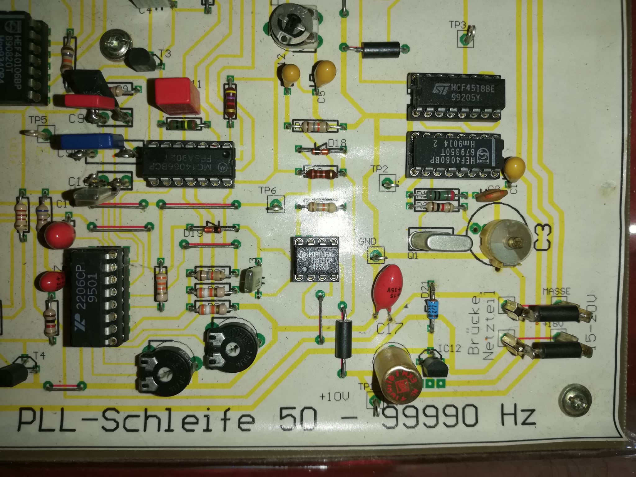

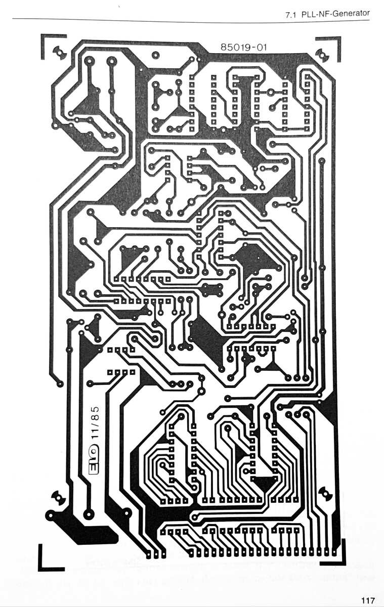

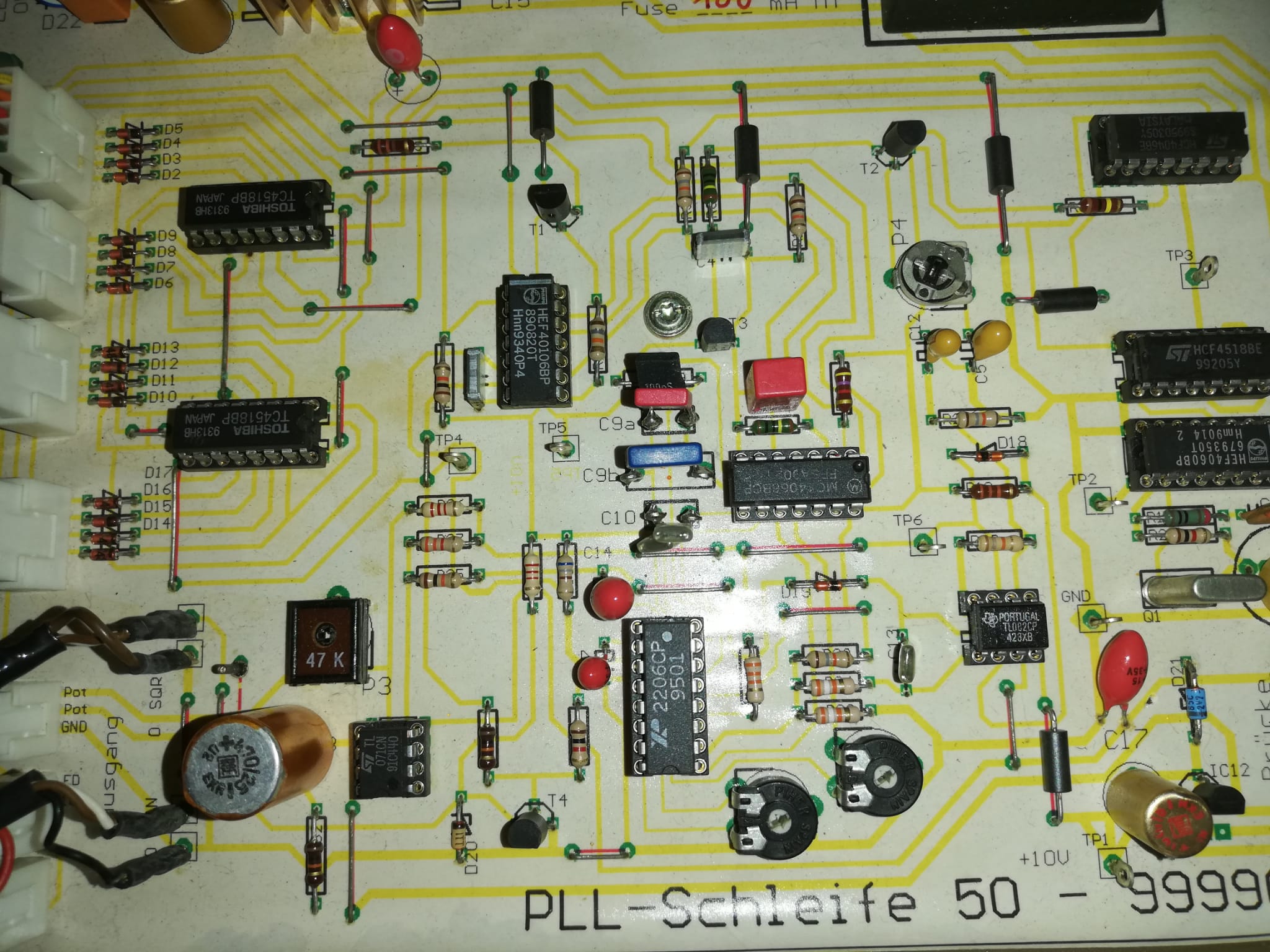

Redesign Fgg6 von RIM
Die Datei FGG6_-Redesign .... hier sind sicherlich noch Fehler drin!
Hm... und die SV muß spätestens mit der Gain-Schaltung neu Designt
werden.

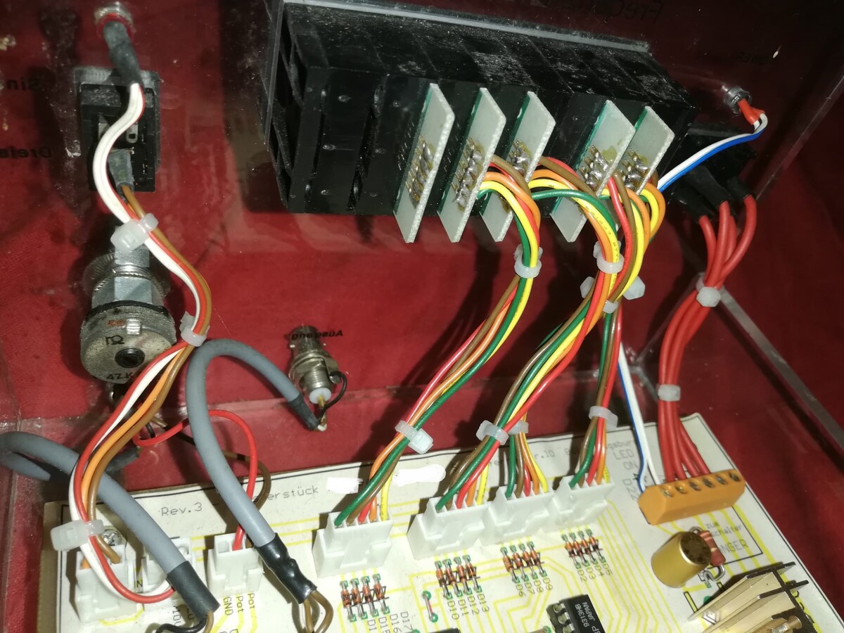

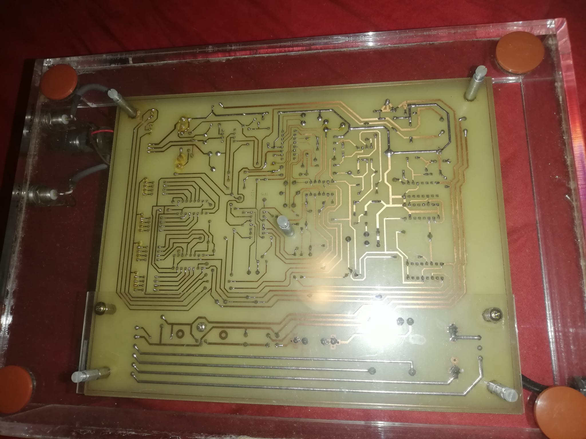

> geholt.
Das sieht grandios aus, allein die Bezeichnung "Das Meisterstück" als
Bestückungsaufdruck mit aufs Board drauf zu Drucken... ;)

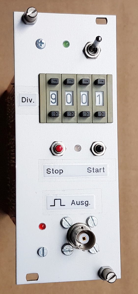

Wieso sind bei dir fünf BCD Codierschalter in die Schaltung eingebaut,
statt nur vier?
Ich habe die Schaltung damals ohne den XR2206 aufgebaut. Man hat dann
zwar nur Rechtecksignale, aber dafür eine mit Dip-Schaltern anwählbare
Quarzbank und somit mehr Frequenzen zur Verfügung.
> statt nur vier?
Ich sehe gerade, dass ein BCD Schalter nicht angeschlossen ist. Dann ist
der Grund klar :)
von Andy (Gast)
dir fünf BCD Codierschalter ...
Der Rechte CodierSchalter ist ein blind und blockiert, und nicht
verdrahtet.
Irgendwie besser wie "x10". Reine Design und Geschmackssache eben.
Grüß
Andy
