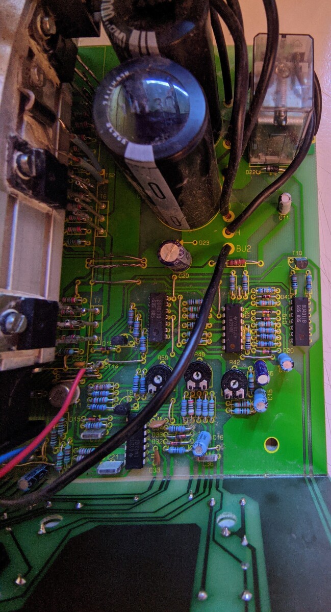

Hallo zusammen, ich habe mein Labornetzteil ELV PS 9030 rückwärts mit einem Bleiakku bestromt. Weiß jemand spontan, was kaputt gegangen sein könnte? In Beitrag "ELV Netzteil aufbohren" gibt es einen Schaltplan der meinem Gerät sehr ähnlich ist. Auch das PPS 5330 ist meinem Gerät sehr ähnlich: Beitrag "Verständnisfragen zum Schaltplan eines Netzteils (PPS 5330)" Was ich noch weiß: - Die Ausgangsdiode ist explodiert - damit muss sie nicht ausgelötet werden und macht keinen Kurzschluss, schön - Nach Anschalten wird keine Spannung eingestellt, das Gerät verharrt auf 0V - der Ausgang ist dabei relativ hochohmig, d.h. ich kann ihn anheben mit einer externen Spannungsquelle - die Digitalanzeige funktioniert einwandfrei - die Endstufe aus Darlington TIP142 funktioniert laut Multimeter einwandfrei - die vom Trafo gleichgerichtete Spannung liegt an den Kondensatoren an Danke!

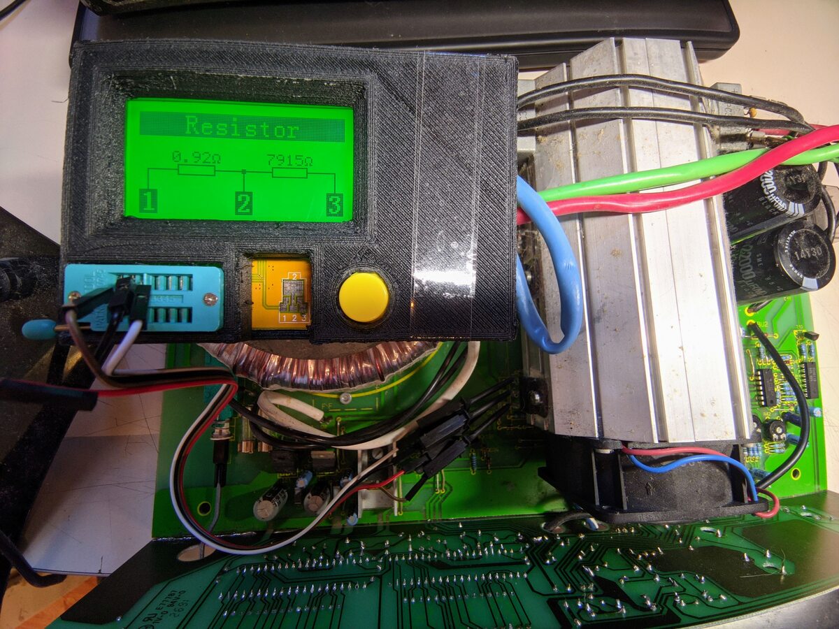

Jörg R. schrieb: >> Was ich noch weiß: >> - Die Ausgangsdiode ist explodiert >> - damit muss sie nicht ausgelötet werden und macht keinen Kurzschluss, >> schön > > Hast Du die Shuntwiderstände überprüft? Jetzt ja. Ich bekomme Werte von 600 Ohm - 1k Ohm. Ich kann es kaum glauben, das sollte < 1 Ohm im eingebauten Zustand sein. Die 4 kleinen sind laut Schaltplan die Symetrierungswiderstände für die Ausgangsstufe. Beschädigungen sieht man aber nicht, siehe Bild. Habe ich mich vermessen?

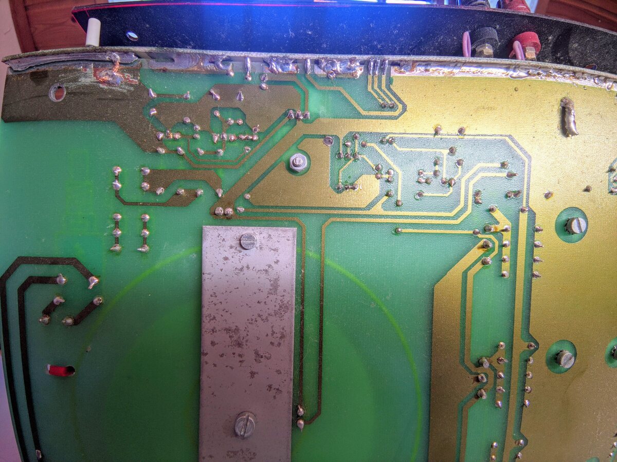

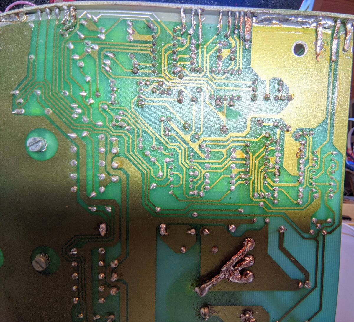

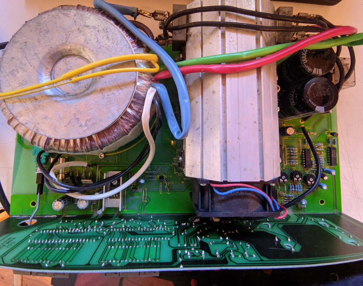

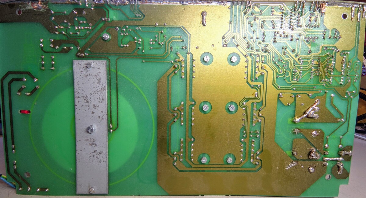

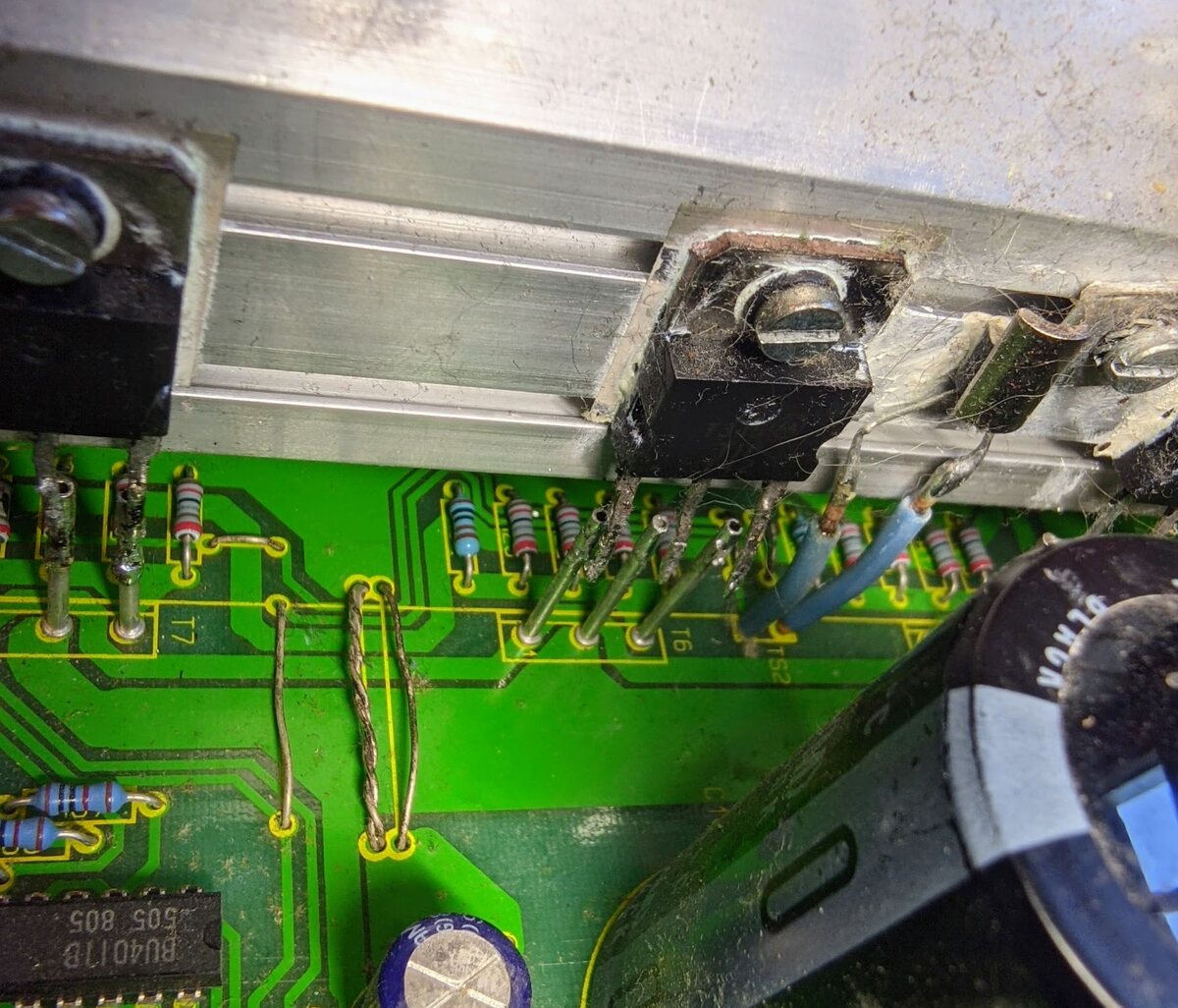

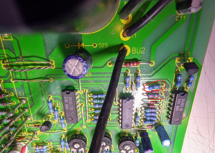

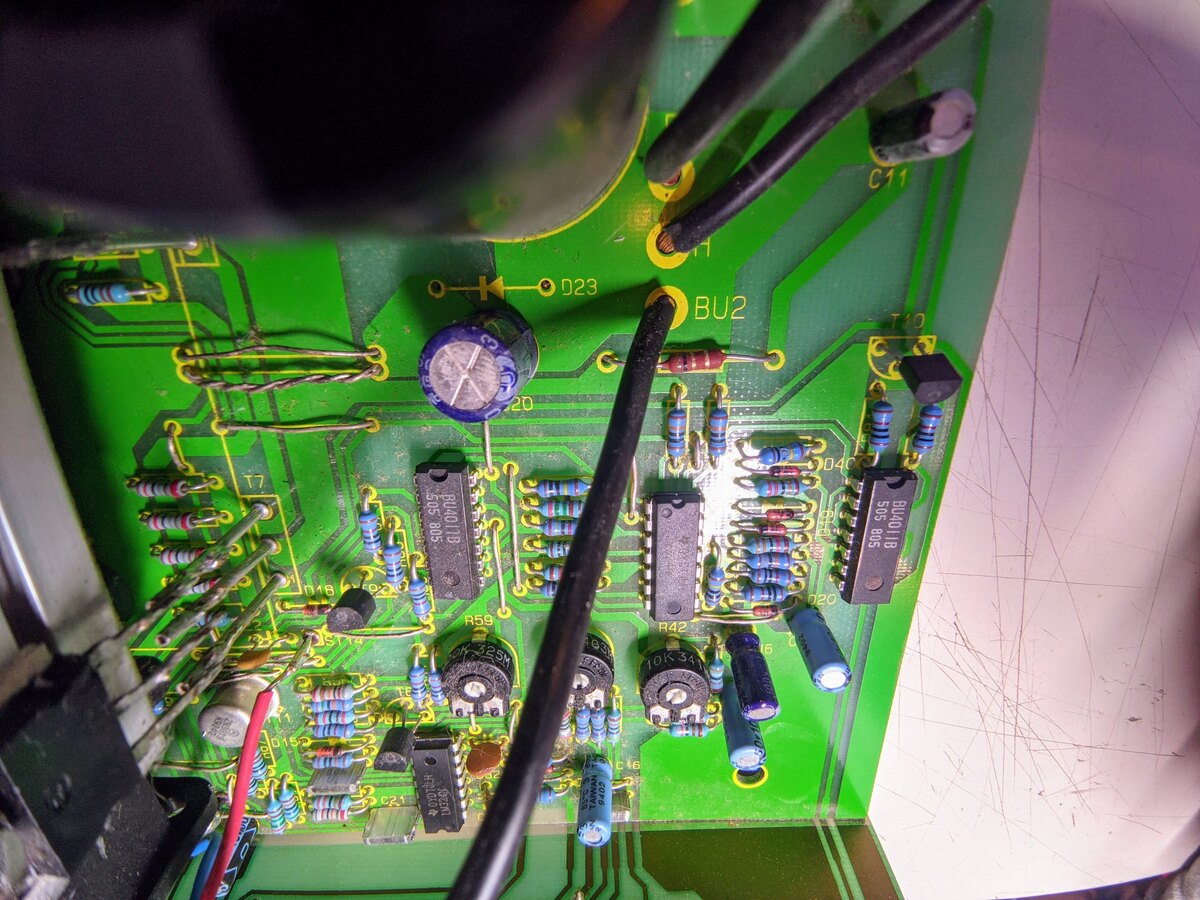

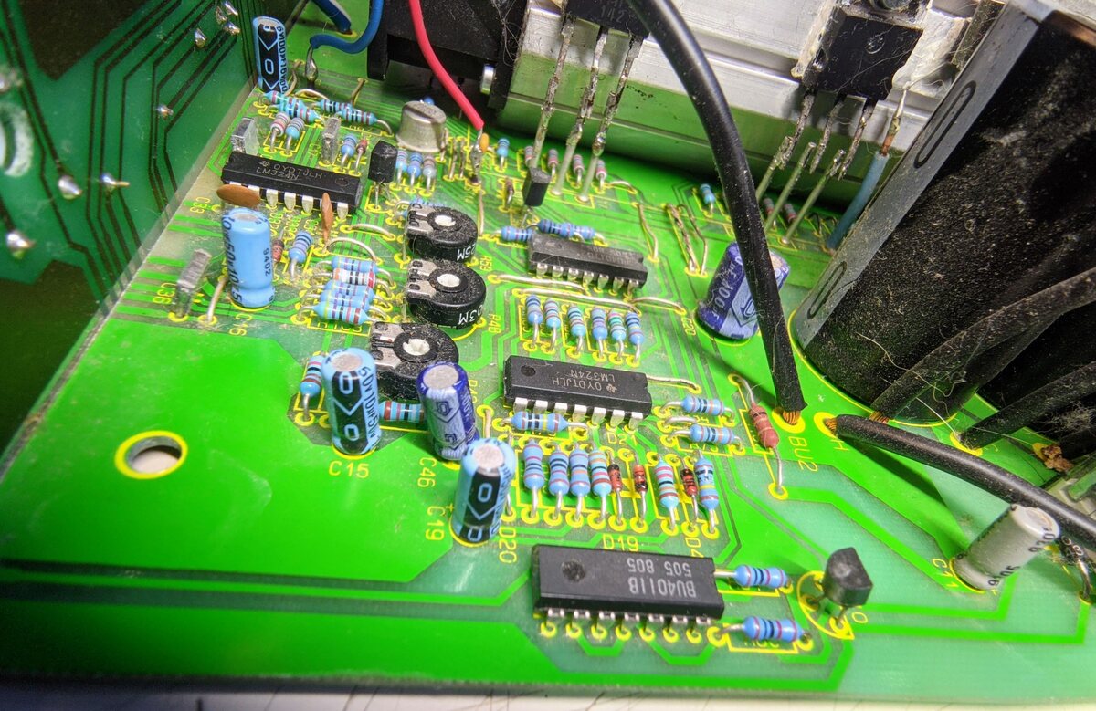

So, der Patient ist eingetroffen (Danke an Ralf Waldukat!), und die Analyse ist durch. "tot" sind alle 6 Leistungstransistoren am Kühlkörper, ebenso die 6x4=24 Emitterwiderstände (ELV hat da immer 4 Stück a 1/8W parallelgeschaltet), sowie die Diode gegen Verpolung (hat avion23 ja schon richtig gesagt) sowie die beiden Regel-OPV. Das ganze läßt sich durch Austauschen wieder reparieren. Ich habe es mal testweise an einem Transistor, 4 widerständen und Tausch der OPV verifiziert. Somit läuft das Gerät grundsätzlich. Was mir jedoch echtes Bauchweh bereitet ist die Gesamtkonstruktion. ELV hat da (so wie bei kleineren leichteren ELV Netzgeräten schon bekannt) diese "Frontplatte hält an Hauptplatine nur durch Verlöten der Kupferplatine" Konstruktion. Das ist mechanisch für leichte Geräte akzeptabel. Für das massive 10A/150W NT wie dieses reisst damit regelmäßig das Kupfer ab wegen des erhöhten Gewichtes - der TE hat es bereits mehrfach nachgebessert und mit Litze verstärkt. Denn leider laufen auch wichtige Signalverbindungen über diese Verbindungskonstruktion. Ich stelle morgen mal ein paar Bilder ein. Insgesamt ist das Platinen Konstrukt sehr geschädigt. Man muß das Gerät wie ein rohes Ei transportieren. Wirkliches Zutrauen habe ich nicht mehr in dies Gebilde. Eigentlich müßte man die Platine komplett erneuern, um die Sicherheit wiederherzustellen. Falls mal jemand in die ähnliche missliche Lage kommt, dies Gerät reparieren zu müssen, helfen folgende Hinweise: Die Schaltung ist wie fast alle ELV Labor-NG der letzten Auflage ähnlich. Als Beispiel hier zu finden: https://www.manualslib.de/manual/16544/Elv-Pps-7330.html?page=9#manual dort Seiten 8 und 9. Kernaufbau als da wäre festzuhalten: - Regelteil 2 OPV - Hilfsspannung + und - 5V - Endstufe Darlingtontransistoren mit massiv unterdimensionierten Emitterwiderständen. - Umschaltung niedriger/hoher Rohspannungsbereich durch Spannungsverdoppler (siehe weblink, Seite 9) Der Rest ist dann ggfs. Lüftereinschaltung, Temperatursicherung, "Komfortfunktion". Diese Dinge sind dann je nach Netzgeräte Ausführung vertreten oder nicht ausgeführt. "Kleine" NG bis 40W haben z.B. keine Lüfter etc. Was zum Ausfall dieses Gerätes führte sieht wohl so aus: - Akku geladen - dabei (siehe eingangspost) "rückwärts bestromt" - Regelschaltung braucht einige zig Mikrosekunden um das abzufangen. *) - dabei die Längstransistoren zu lange offen gehalten. - so deren SOA überschritten, Sperrschicht durchlegiert. - zu hoher Strom durch die Emitterwiderstände, diese fallen aus (hochohmig) - die OPV zeitgleich (über die durchlegierten Basen der Längstransistoren) zerstört. *) die Strombegrenzung wir rein über den OPV Regelkreis gefahren. Der ist bei derartiger Überlastung zu langsam von der Reaktion-- es fließt kurzfristig ein vielfaches des Geräte Nennstromes.. Es fehlt ein schneller dynamischer zweiter Begrenzungkreis, der das Gerät auf 130% Nennstrom limitiert (und so die SOA der Transistoren einzuhalten hilft), bis der OPV dann die eigentliche Strombegrenzung übernimmt. HP hat das z.B. in fast allen moderne Geräten, und ich habe es in allen meine Aufbauten nachgerüstet. Es war eine für mich interessante Analyse, und dieser Post hier hilft ggfs. anderen im Forum bei ähnlichen ELV Geräten diese zu reparieren.

Vielen Herzlichen Dank für deine Analyse! Vor allem, dass die Opamps durch sind, bedeutet, dass ich noch länger für eine Analyse gebraucht hätte. Die Frontplatine ist schon in leicht-verschmandet bei mir so angekommen. Ich hatte da auch Kopfschmerzen mit. Sinnvoll wäre es wohl die Verbindungen mit etwas längerem Draht nach zu löten. Insgesamt viel zu tun, ich bin froh mir die Arbeit nicht gemacht zu haben ;)

Andrew T. schrieb: > So, der Patient ist eingetroffen (Danke an Ralf Waldukat!), und die > Analyse ist durch. > > "tot" sind alle 6 Leistungstransistoren am Kühlkörper, ebenso die 6x4=24 > Emitterwiderstände (ELV hat da immer 4 Stück a 1/8W parallelgeschaltet), > sowie die Diode gegen Verpolung (hat avion23 ja schon richtig gesagt) > sowie die beiden Regel-OPV. Hallo Andrew, das war ja eine schnelle Analyse;-) Ich habe habe mal ein Hameg NT eines Users hier aus dem Forum repariert. Das Fehlerbild an defekten Bauteilen war ähnlich, vermutlich weil die Fehlerursache dieselbe war. Auch dort wurde verholte Spannung angelegt. Das Hameg NT ist allerdings Servicefreundlicher aufgebaut. Dafür hat es SMD-Bauteile. Die Reparatur hat Spass gemacht. Wenn ich mir die Bilder von dem 9030 ansehe hast Du noch einiges vor Dir. Da wurde scheinbar schon ganz schön wild rumgelötet. Berichte mal weiter wenn es Neuigkeiten gibt;-) Beitrag "Reparatur Hameg Netzteil" Beitrag "Re: Reparatur Hameg Netzteil" https://www.mikrocontroller.net/attachment/447206/IMG_3080.jpg Beitrag "Re: Reparatur Hameg Netzteil" Von mir jedenfalls weiterhin viel Spaß und Erfolg bei der Reparatur;-) Gruß Jörg

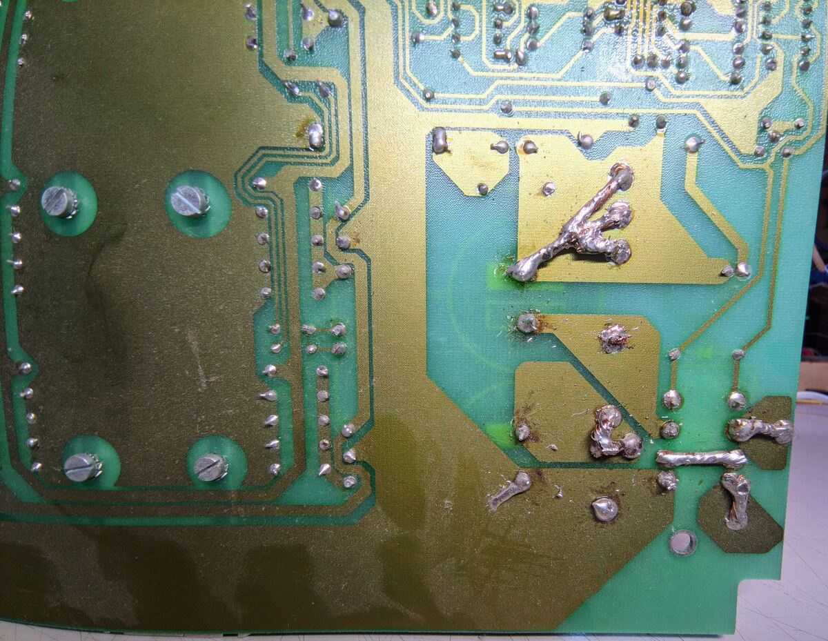

Jörg R. schrieb: > Da wurde scheinbar schon ganz schön wild rumgelötet. Vielleicht hat jemand das Teil selber zusammengelötet. ELV hat diese Netzteile auch als Bausatz verkauft.
Kurt A. schrieb: > Jörg R. schrieb: >> Da wurde scheinbar schon ganz schön wild rumgelötet. > > Vielleicht hat jemand das Teil selber zusammengelötet. ELV hat diese > Netzteile auch als Bausatz verkauft. Das kann natürlich sein. Hat ELV überhaupt fertige Geräte verkauft? Mich haben die Geräte von ELV ehrlich gesagt nie interessiert, daher weiß ich es nicht.
