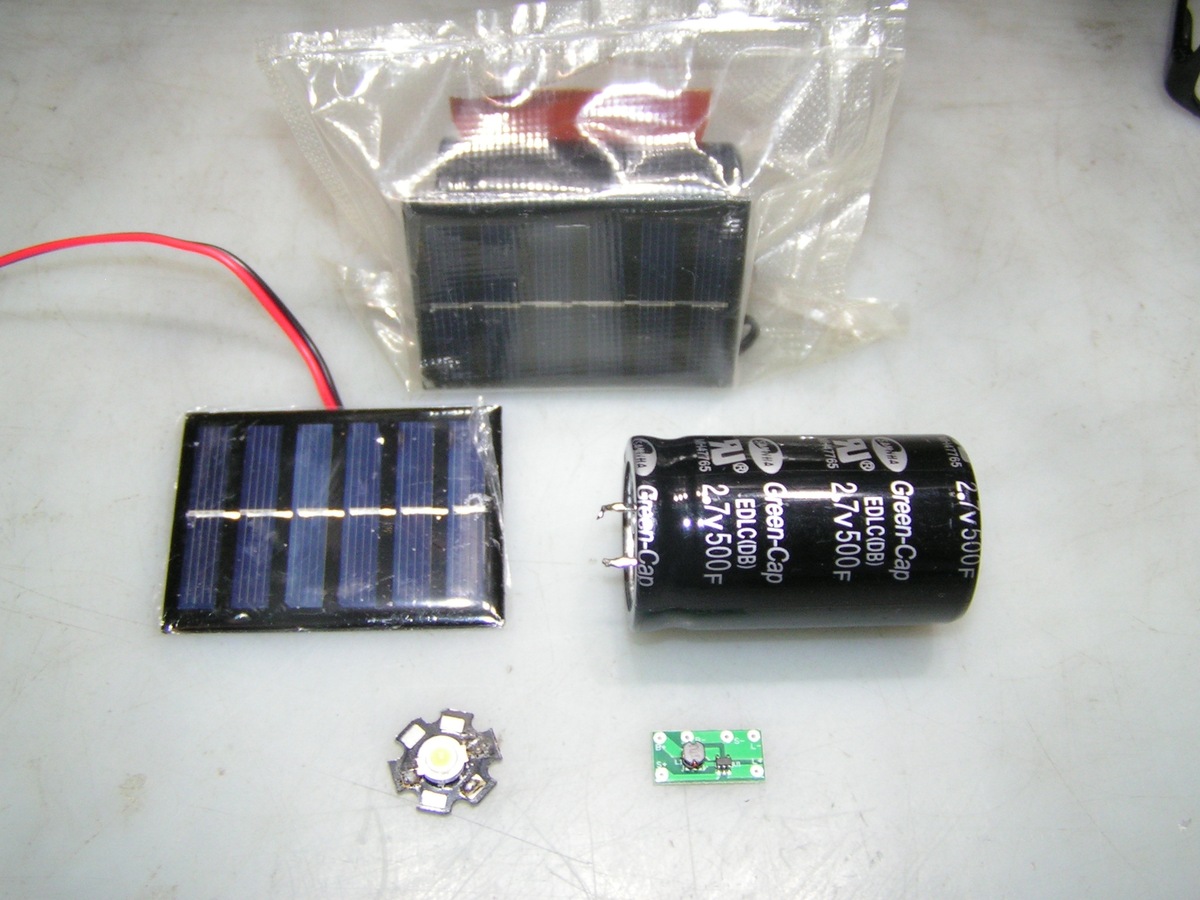

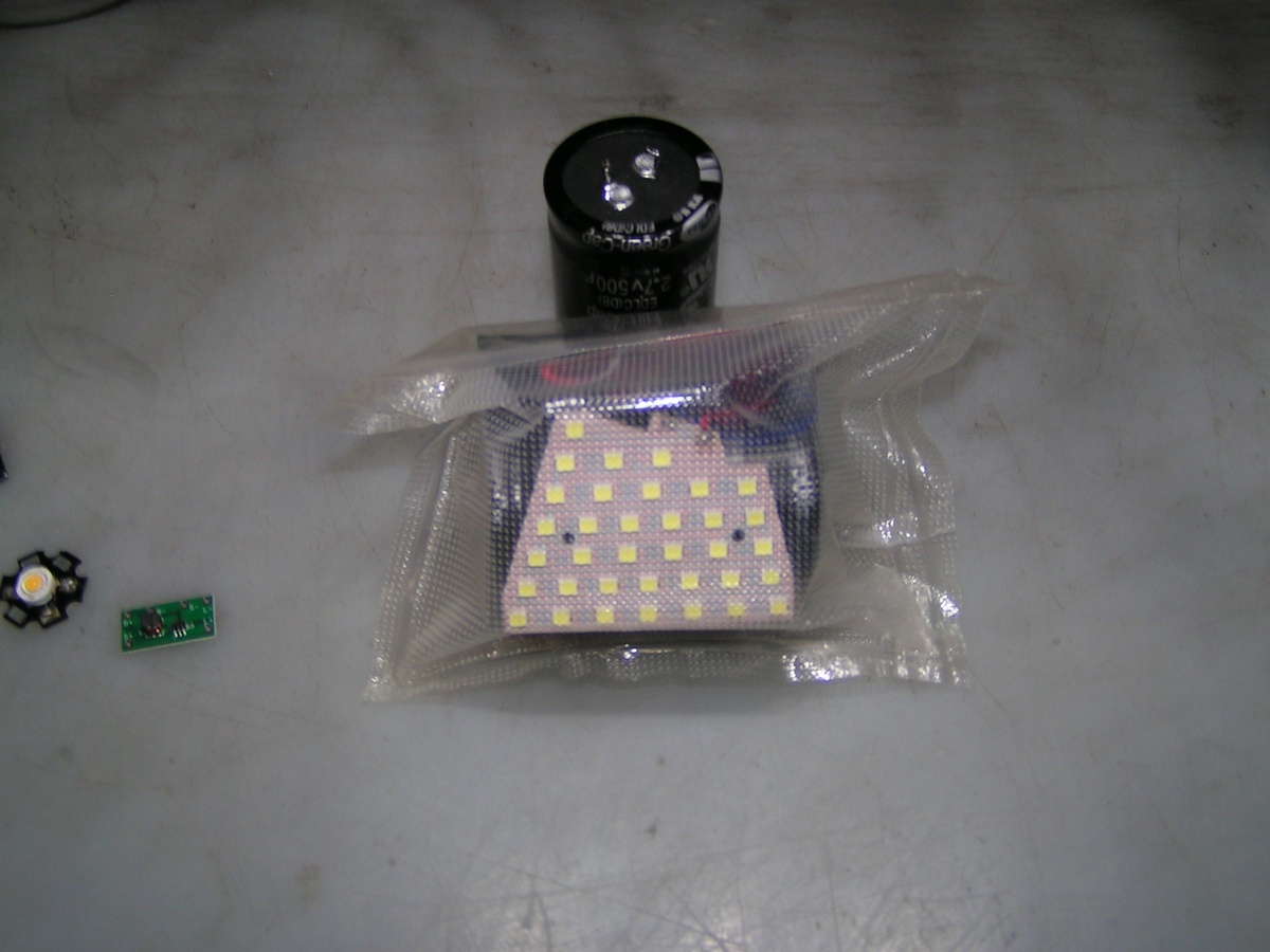

von Leuchti (Gast)
Irgendwann hatte ich genug von defekten Akkus und korrodierten
Anschlüssen bei Solarleuchten. Die Lösung war ein 500F Supercap, eine 3V
Solarzelle, eine LED Treiberplatine und eine passende LED.
Das ganze wurde verschaltet und mit einem Vakuumiergerät verschweißt
Ob das "ewige" Licht den Winter im Freien übersteht  wird sich zeigen.
Ein besonders helles Licht bei etwa 30mA Stromverbrauch erhält man durch
ein LED Array aus einem Bewegungsmelder.

von Kunstoffversteher (Gast)
Falls das Polyethylen(PE) ist, wird das bald undicht wegen den UV
Strahlen.

Leuchti schrieb:
> eine 3V Solarzelle,
Bei einen Doppelschichtkondensator, der nur 2,7V verträgt, wohl eher
nicht.
von Martin (Gast)
Gute idee!
Allerdings ist eine 3V solarzelle nicht geeignet.
2.5V, also nur 5 einzelzellen dürfte viel länger leben.
Ausserdem brauchst du keine helle LED, wenn das jeden tag einige stunden
leuchten soll brauchst du was stromsparendes.

von Harald W. (wilhelms)
> nicht.
Man sollte auf jeden Fall eine Spannungsbegrenzung,
z.B. mit dem 431 vorsehen.

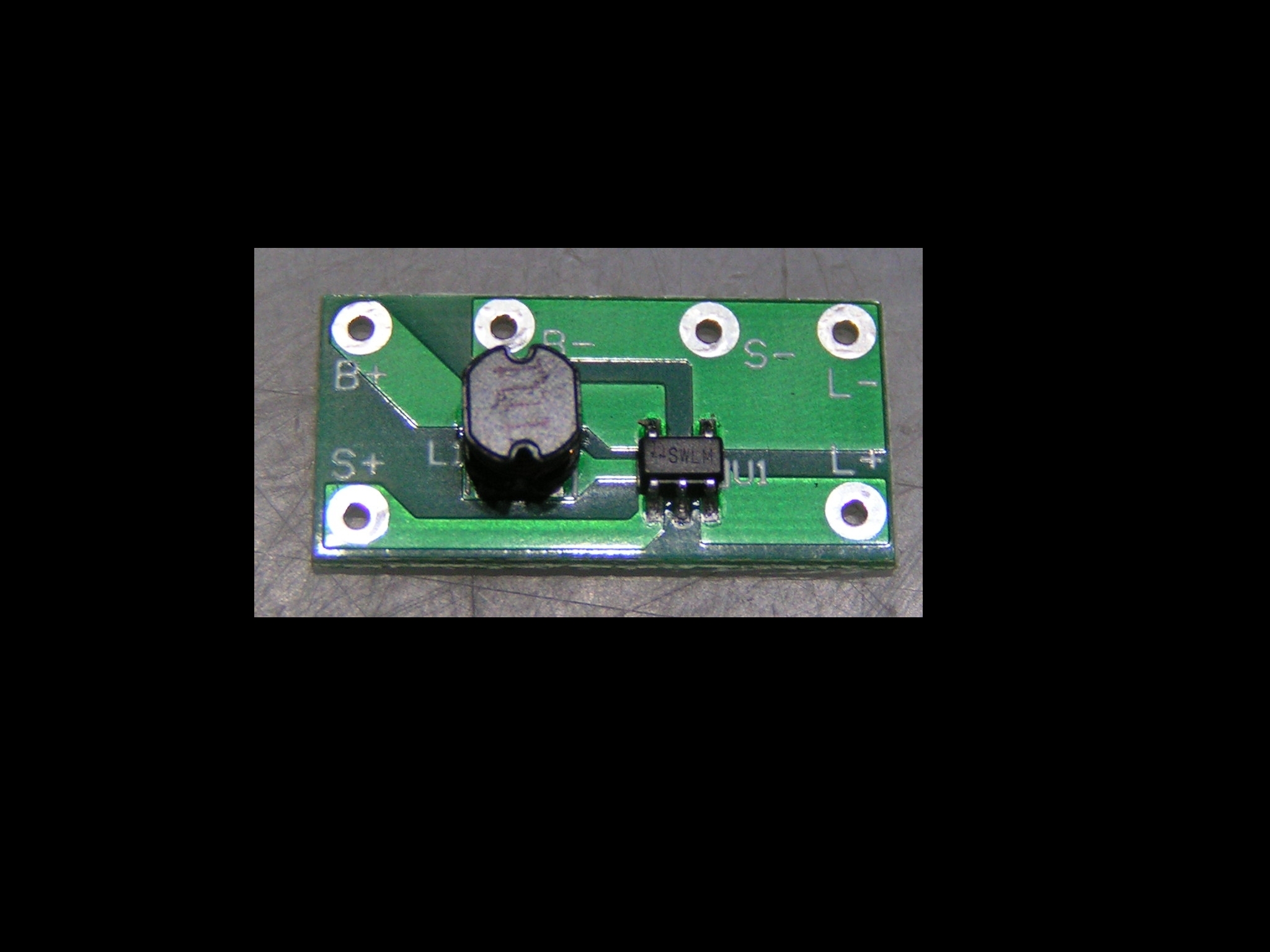

von Dieter (Gast)
Folgendes beachten:
a) Nur bis 2,5V laden. Im Sommer wird das zu warm und der SuperCap muss
auch jährlich gewechselt werden, weil kaputt.
b) Der Wandlerchip kann sekundär etwas über 5V. Daher nimm zwei LED in
Reihe als Last.

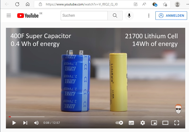

Damit hätte also ein normaler kleiner NiMH-Mignon-Akku mit 800mAh/1.2V
dann 2400 F ???
> dann 2400 F ???
Wie bereits gesagt: Kapazität von Akkus und Kapazität von Konden-
satoren kann man nicht ineinander umrechnen. Man könnte höchstens
bei beiden die gespeicherte Energie ausrechnen. Dazu kommt noch das
Problem bei Kondensatoren, das sich bei der Entladung die Spannung
laufend vermindert und man die Energie unterhalb eines bestimmten
Spannungsniveaus meist nicht mehr nutzen kann.

von Dieter (Gast)
Da die Energie proportional U^2 ist wegen:
E=0,5*C*U^2
kann z.B. von 2,5V auf 1,0V rund
(2,5^2-1^2)/2,5^2=(6,25-1)/6,25=5,25/6,25=0,84 also 84% der Energie im
Elko genutzt werden. Daher funktionert das schon mit der groben
