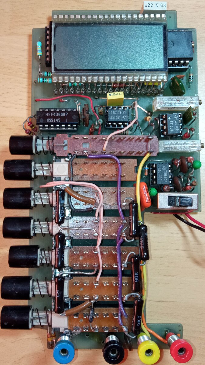

Hallo Allerseits! Ich habe das Gerät ca 1990 geschenkt bekommen. Es lag lange rum, jetzt habe ich das Ding wieder gefunden aber über die Jahre hat es Eigenleben entwickelt. Evtl. schlechte Kontakte usw. das gucke ich mir natürlich an. Meine Frage: kennt jemand eine gängige selbstbau Multimeterschaltung aus der Zeit? Evtl. aus ELV oder ähnliche. Es sind 3x TL061CP, HEF4066BP, HEF4030BP und TSC7106CPL verbaut.
Da war sicher mal ein Gehäuse drum rum. Das Datenblatt zum ICL7106 sollte den größten Teil der Schaltung enthalten. https://datasheets.maximintegrated.com/en/ds/ICL7106-ICL7107.pdf Die Analogschalter CD4066 zur Bereichsumschaltung, die EXOR CD4030 helfen dabei. Im Datenblatt sind sie zur Kommapunkt-Umschaltung nötig. Der 7106 braucht eine potentialfreie 9V-Batterie, sonst wird die Schaltung etwas komplizierter.

Christoph db1uq K. schrieb: > Da war sicher mal ein Gehäuse drum rum. Glaube ich auch, für eine Bastelei aus der Zeit schaut es zu professionell aus. Harald W. schrieb: > Ein ähnliches Multimeter mit Drucktasten gabs mal von Fluke. Ja sogar mehrere, und auch in der DDR gab es eines (RFT G 1004.500). Ich habe jetzt mal kurz nach Multimetern mit seitlichen Tasten gegooglet aber das oben gezeigte nicht gefunden. Multimeter mit seitlichen Tasten wären: - SOAR ME-501 - SOAR 5030 - Monacor DMT-4000 - Fluke 8060A - Fluke 8020A/B - Fluke 8022A/B - Fluke 8024A/B - Voltcraft 6010 / Hung Chang 6010 - TEL DM1000B Aber so richtig passt keines davon.

Marc X. schrieb: > Christoph db1uq K. schrieb: >> Da war sicher mal ein Gehäuse drum rum. > > Glaube ich auch, für eine Bastelei aus der Zeit schaut es zu > professionell aus. Die Platine ist selbstgeätzt mit Initialen. Ich glaube derjenige würde sich über die Wertung freuen.

bastler schrieb: > Evtl. schlechte Kontakte usw. das gucke ich mir natürlich > an. Ja, kann nicht schaden. Ausserdem solltest du die grünen Tantals durch moderne Elkos ersetzen. Die waren immer für eine Überraschung gut.

Die IC-Fassungen (Sockel) sind eher von minderer Qualität. Wie äußert sich denn der Fehler? Herstelldatum der ICs? 8136 = 1981KW36 Spannung zwischen Batterie-Plus und Common (Gnd-Anschluss)? Sollten um die 3 Volt sein.
K. H. schrieb: > Das nur mal so nebenbei. Unterschätz die Leute nicht! Ich unterschätze niemanden, für mich sah die Leiterplatte nach Lötstopplack auf der Rückseite aus und das ist für die meisten Basteleien aus der Zeit ziemlich unüblich. Außerdem hat es auch nichts mit Unterschätzung zu tun, ob das jetzt ein Bastler privat oder ein Entwickler hauptberuflich gemacht hat spielt ja keine große Rolle, sind beides nur Menschen die auch nur mit Wasser kochen ;) K. H. schrieb: > What? Alle IC's sind gesockelt, wann gab es das für die preiswertesten > IC's? Naja schau dir beispielsweise das Norma D1216 aus den 80ern an auch hier sind die ICs gesockelt. Wenn ich unrecht habe und sich jemand gekränkt fühlt tut es mir natürlich leid für die Person. Der Aufbau ähnelt auch anderen Multimetern aus der Zeitepoche (siehe dem erwähnten Norma Multimeter).
Die oberste Taste (Schalter?) ist offenbar ein Einzelobjekt und nicht Teil des Aggregats. Könnte der AC/DC Umschalter sein.
Wenn der TO schreiben würde, was nicht funktioniert... Interessant, dass 3 Opamps verbaut wurden. Einer als AC Gleichrichter hätte gereicht. Der Spannungsteiler ist sehr rudimentär aufgebaut. Bei 1000V hätte ich bei dem Gerät echte Bedenken. Frequenzkompensiert ist der Teiler auch nicht. Damit werden nicht mehr als 400Hz bei der Wechselspannung möglich sein.

Matthias S. schrieb: > Ausserdem solltest du die grünen Tantals durch > moderne Elkos ersetzen. Die waren immer für eine Überraschung gut. das ist ein guter Hinweis und danach mal schauen was geht bzw. was nicht. K. H. schrieb: > Es gibt tatsächlich Leute, die bauen solche Schalter auseinander und > "reinigen" die Kontaktlächen mit Schmirgelpapier. Dann sind die Kontakte > wirklich blank und die galvanisierte Oberfläche ist im Arsch. > Hat mal einer gemacht und stolz davon berichtet, wie er so ein 2000 € > Tischmultimeter (Keithley 2000 meine ich) geschrottet hat. Tja, das ist aber kein Keithley sondern ein unbekanntes Gerät ohne Gehäuse bzw. ohne Bild vom Gehäuse ... willst Du alle Schalter neu kaufen, falls Du sie überhaupt in der gleichen Qualität noch bekommst? Das lohnt ganz sicher nicht. Falls nein, geht sowieso nur diese Form der Reinigung - was will er denn sonst machen ? Den on/off Schiebeschalter würde ich in jedem Fall ersetzen.

Schalterreiniger schrieb: > Bei meinen solchen Aktionen hat immer Spiritus auf Wattestab gereicht. richtig, so würde ich das auch erst einmal probieren und in der Regel reicht das auch schon.

Jetzt wieder zurück zum Thema bzw. der eigentlichen Frage des TE: bastler schrieb: > Meine Frage: kennt jemand eine gängige selbstbau Multimeterschaltung aus > der Zeit? Evtl. aus ELV oder ähnliche. Es sind 3x TL061CP, HEF4066BP, > HEF4030BP und TSC7106CPL verbaut. Hier ist ein großer Bericht über das Hung Chang HC 601, auch bekannt als Conrad Voltcraft 6010. Mit Schaltbild ziemlich gegen Ende des Textes. https://www.eevblog.com/forum/testgear/voltcraft-6010-(nos-from-1984)-unboxing-and-teardown-(picture-heavy)/ Anders gezeichnetes Schaltbild desselben Geräts auch hier https://elektrotanya.com/hung-chang_hc6010.pdf/download.html Übrigends ein Gerät, welches bei mir bis heute funktioniert. Erstaunlich. Gruss

Petra schrieb: > Interessant, dass 3 Opamps verbaut wurden. Einer als AC Gleichrichter > hätte gereicht. eben > Der Spannungsteiler ist sehr rudimentär aufgebaut. Bei 1000V hätte ich > bei dem Gerät echte Bedenken. Das Gerät geht bis 200V > Frequenzkompensiert ist der Teiler auch > nicht. Damit werden nicht mehr als 400Hz bei der Wechselspannung möglich > sein. Kondensatoren sind rechts von den Schaltern, auf dem Foto nicht sichtbar
Hannes J. schrieb: > Meinst du die Pins die man gerade so auf der linken Seite vom LCD sehen > kann? Ich vermute das ist die Fassung des vom TS erwähnten HEF4030BP und > dass die Pins nichts mit dem LCD zu tun haben, sondern nur die Fassung > unter dem LCD sitzen. korrekt
Hallo! Der Multimeter funktioniert wieder. Die Schaltung habe ich endlich aufgenommen, hoffentlich ohne Fehler. Die Schaltung scheint abgeänderte "ELO-Meß-Multi" von 1981 zu sein. Danke an Alle.
