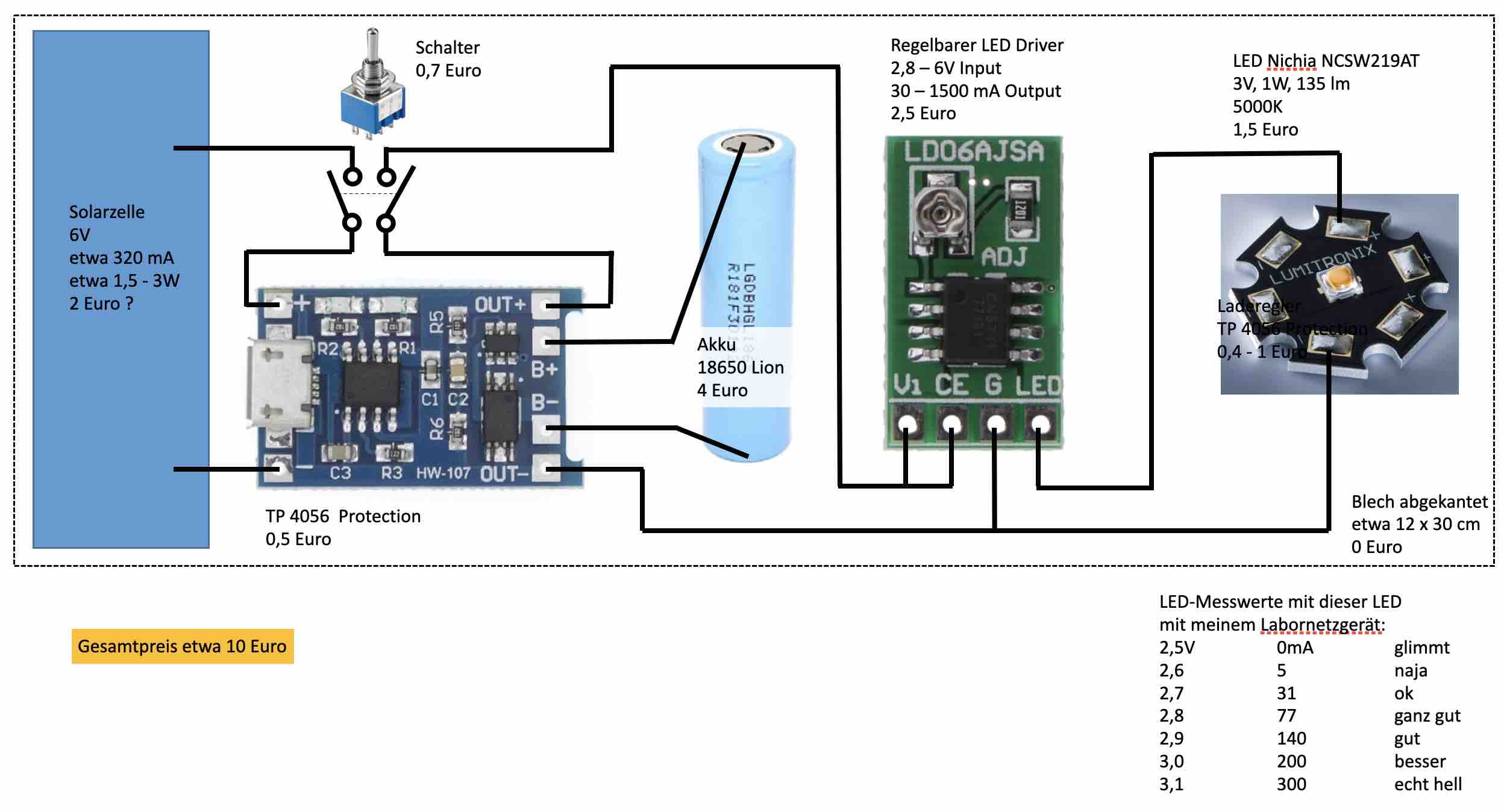

Hallo Elektronikgemeinde,
Ein Freund aus Nigeria braucht solarbetriebene Schreibtischlampen für
Schüler die dort immer noch mit Petroleumlampen lernen. Ja da gibts
viele aus China oder auch in edel bei uns. Allerdings sind die aus China
klapprig und nicht sehr hell und die edlen zu teuer.
Also möchte ich Bauteile und eine Bauanleitung schaffen welche dort vor
Ort zusammengebaut und auch wieder repariert werden können. Ich hoffe,
daß ich das für weniger als 10 Euro hinbekomme.

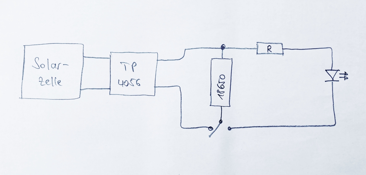

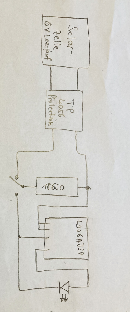

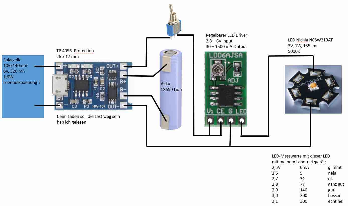

Nun zur Schaltung (siehe Anhang) und zu den Fragen:
- Die Solarzelle hat 6V und 2W. passt das für den 18650 Akku ?
- der Laderegler TP4056 ist der richtige und entlädt den 18650Lion Akku
auch nicht rückwärts ?
- Die LED hat 3V und etwa 1W. Funktioniert diese automatisch als
Tiefentladungsschutz für den Akku ?
- Der Widerstand vor der LED hat bei Akku=3,7V und LED=3V/1W infolge nur
1,5 Ohm. Funktioniert das ?
Ihr seht ich bin kein Elektroniker sondern beruflich Konstrukteur aber
für größere Bauteile :-) Trotzdem hoffe ich mit Eurer Hilfe in Nigeria
eine Solarlampenwerkstatt aufbauen zu können.

Jochen S. schrieb:
> Funktioniert diese automatisch als Tiefentladungsschutz für den Akku ?
Nein.
Nimm ein Modul, das den TP4056 zusammen mit einem Tiefentladeschutz
mitbringt. Sind nicht teuer, wahrscheinlich sogar billiger als die
Einzelteile für dich.
da nichts verloren. Da gehört eine Konstantstromquelle hin.
Allerdings ist das nicht ganz einfach, weil dein Akku je nach
Ladezustand zwischen 2,5V und 4,2V hat. Du bräuchtest also einen
Buck-Boost-Wandler, selbstredend nach dem Tiefentladeschutz-Modul.
Vergiss den Kühlkörper nicht, bei 1W solltest du einen kleinen
Kühlkörper spendieren.

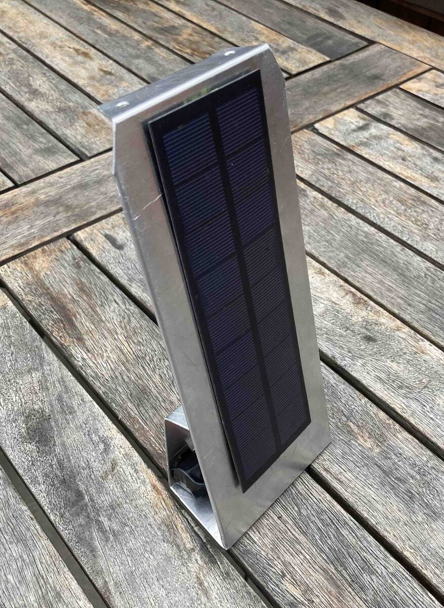

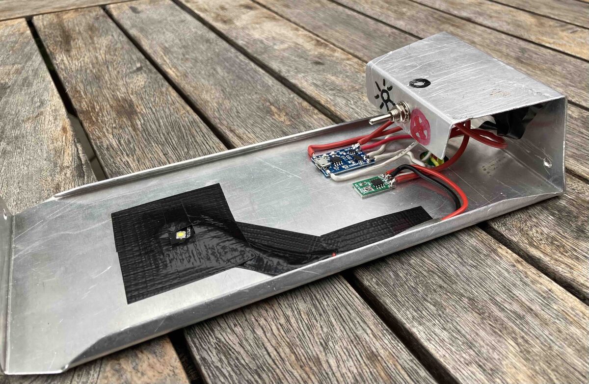

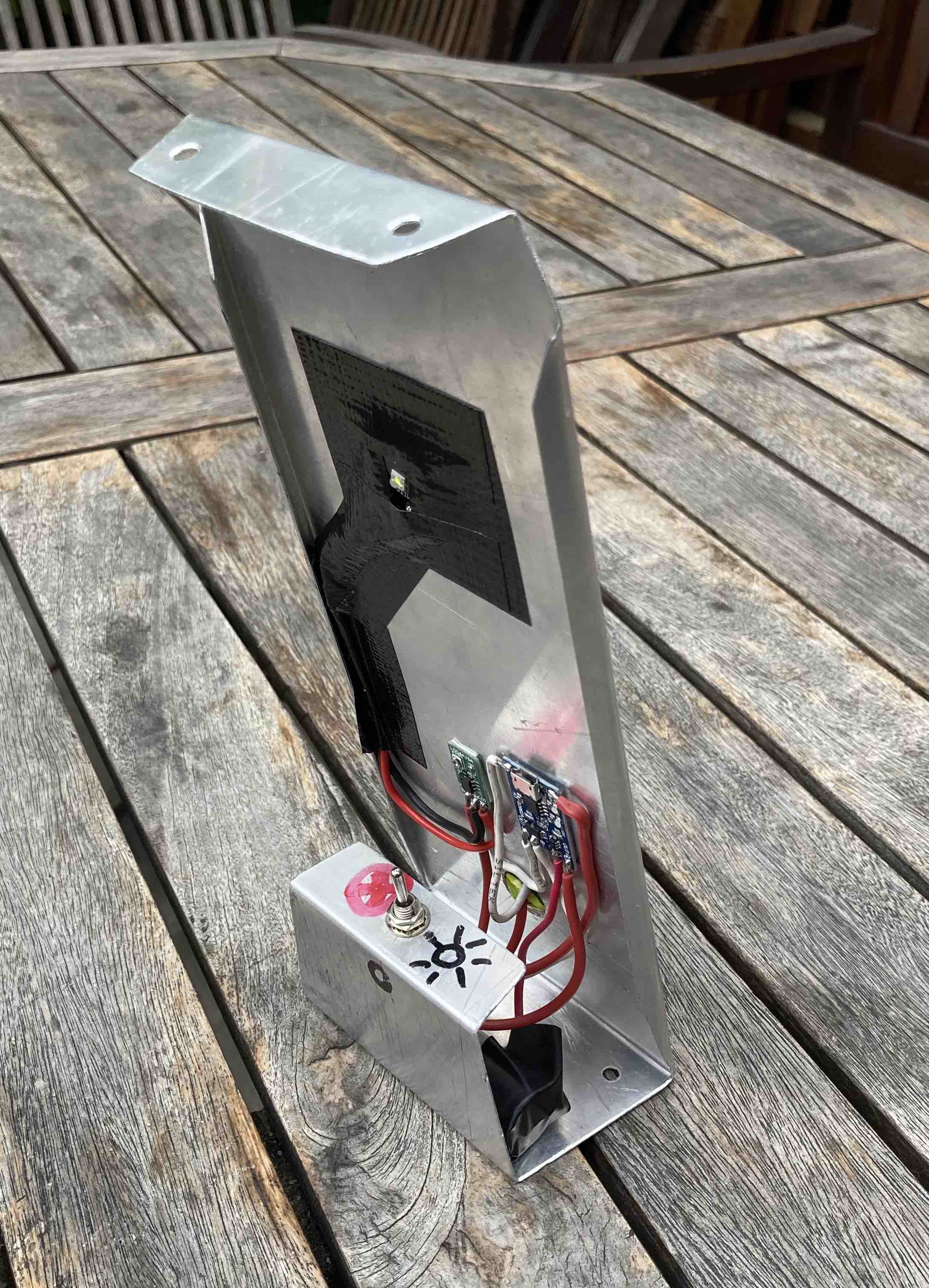

Also: Es soll ein Ding sein mit einer Solarzelle, einem Akku und einer
LED. Ja mit Kühlkörper, daher hätte ich es auf ein Blech geklebt.
Solarzelle auf der einen Seite und LED mit Akku etc auf der anderen
Seite.

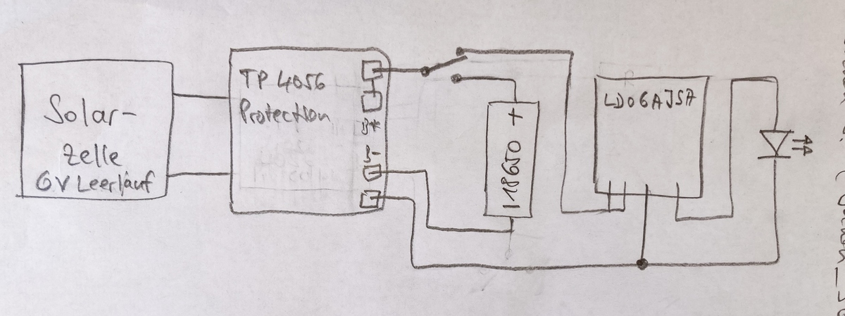

An Bierkonsument: kannst Du mir die Bezeichnung solch eines Moduls
nennen ? Und welche Konstantstromquelle ?

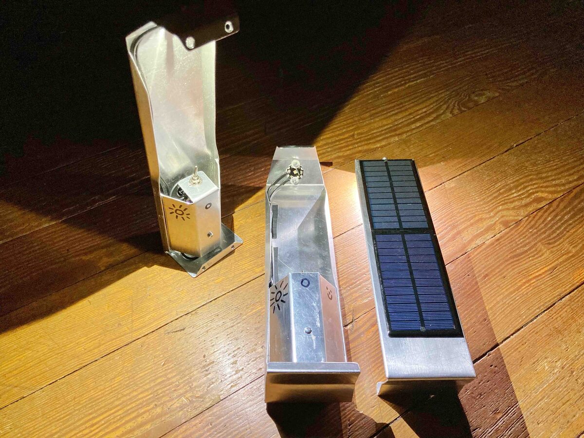

An Stefan: die erste Lampe sieht am besten aus, aber ich zweifle die
größe der Solarzelle an - das wird nicht reichen. Hab experimentiert.
Brauche 200x60mm Solarfläche mindestens.

von MaWin (Gast)
Sicher kein TP4056 vor Ort bestellbar.
Erst mal Grundlagen: eine Petroleumlampe (kein Glühstrumpf) bringt 30
bis 150 Lumen und kostet hier in Deutschland so 10 EUR.
Eine 1W LED ist also nötig, je effektiver, je besser. Die zieht um 350mA
und leuchtet an einer 18650 ca. 6 Stunden, das sollte reichen.
Hängt die Solarzelle 12 Stunden am Tag in der prallen Sonne (was man
auch in Afrika nicht erwarten kann) braucht man eine mit ausreichend
Leerlaufspannung (6V) und 250mA Kurzschlussstrom. Deine reicht. Bei
trüberem Wetter aber eher das 10-fache, dafür reicht's nicht, dann eben
keine Hausaufgaben.
Vorwiderstand ist schlecht, legt man ihn bei einer 3.2V LED für
Nennstrom bei 4.2V aus, sind bei Nennspannung von 3.6V nur noch 40%
Helligkeit übrig, bei 3.2V ist noch Restkapazität übrig.
Es gäbe (natürlich nicht in Afrika) als Linearregler den CN5711, der
hält die Helligkeit bis ca. 3.35V, er hätte auch einen Enable-Eingang
mit Schmitt-Trigger, leider keine klare Schaltschwelle. Der Wirkungsgrad
bei 4.2V mit 76% erträglich.
Bierkonsument schrieb:
> Du bräuchtest also einen Buck-Boost-Wandler
Ja, wobei die auch nerven, volle Helligkeit bis zum Schluss, dann
schlagartig zappenduster. Besser wenn sie bis 3.3V volle Helligkeit
haben, und dann bis 2.5V bei sinkender Helligkeit länger leuchten.

Die einfache Haupt-Frage haben wir bei der Diskussion ganz vergessen:
Jochen S. schrieb:
> Funktioniert das ?
Ja, das funktioniert so.

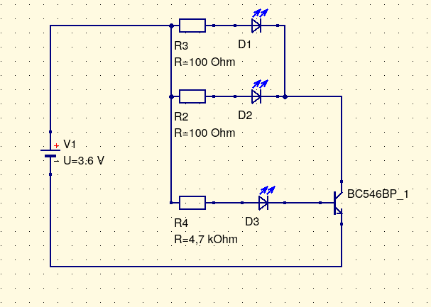

Als untere Grenze der Verbesserung:
Eine ganz einfache Schaltung wäre zwei solche Hocheffizient-LED mit
jeweils einem Vorwiderstand an dem Akku zu betreiben. Als
Unterspannungsschutz dient eine LED auf einen Schalttransistor.
Die Schaltung kann mit einem Schalter fliegend verlötet in irgendwelche
leeren Kunststoffverpackungen eingebaut werden.
Ein geladener Akku hält hier ein paar Tage zum Lernen. In dem Falle
könnte Leuchte und Ladegerät getrennt aufgebaut und betrieben werden.
Im Ladegerät könnten über Schottky-Diode mit Vorwiderstand weitere Akkus
parallel geschaltet werden (werden dadurch aber nur bis auf 80%
vollgeladen), als erste Lösung, bis genügend Ladegeräte gebaut worden
sind.

von Jochen S. (jochen_s651)
Hallo Fangemeinde,
ich habe Eure Beiträge gelesen und nachgedacht. Danke für Eure Ideen.
Prinzipiell möchte ich vom Prinzip der selbstladenden und tragbaren
Lampe nicht weg.
Ich habe den Widerstand vor der LED durch einen LED-Driver ersetzt. Der
Einwand mit der Spanungsschwankung hat mich überzeugt.
Wenn ich also mit einer 2W, 6V leerlaufspannungs Solarzelle mit einem
TP4056 mit Protection den 18650 Akku lade, dann sollte das
funktionieren.
Für die LED habe ich den LD06AJSA LED-driver gefunden. Ich hoffe, dass
er den Akku vor Tiefentladung schützt.
Das ganze auf ein Blech geklebt, vorn die Solarzelle und hinten den Rest
sollte als Schutz vor Sonnenstrahlung beim Laden und als Kühlkörper beim
Leuchten funktionieren.
Ja das kostet mehr als 10 Euro - eher 12-15 Euro, mal sehen.
Wenn ich dann 100 Lampen brauche, dann sinds halt 1500 Euro. Wenn ihr
mal einen Menschen kennengelernt habt, dessen hoffnungsloses Leben ihr
um 180° zum Guten gedreht habt, dann wisst ihr, dass es sich lohnt. Ich
finde bestimmt finanzielle Helfer.
So und jetzt hoffe ich auf "Kritik" an der Schaltung.
Jochen
von Dieter (Gast)
Gegen die Tiefentladung sollst Du ein TP4056-Modul verwenden, das noch
einen zweiten Chip drauf hat.
Zum Beispiel ist dort ein DW01A als Tiefentladeschutz enthalten:
Beitrag "Lademodul TP 4056"
Allderdings ist dieser nur als letzte Sperre gedacht, weil mit 2,4V
fällt die Grenze zu niedrig aus für die Dauerverwendung. Aber ist immer
noch besser als gar nichts.
Dieter schrieb:
> Als Unterspannungsschutz dient eine LED auf einen Schalttransistor.
Bei dem Pfad R4, D3 und dem Transistor würde der Stromverbrauch unter
3,2V abgewürgt und die Beleuchtung wird merklich schwächer.
von Dieter (Gast)
Die kommt nun, weil bei Deiner Skizze fehlt die Nutzung des internen
Schutzes des TP4056 Moduls. Das Modul hat dann Anschlüsse für den Akku
und zusätzliche Anschlüsse für die Last. D.h. Die Last wird nicht an den
Akku, sondern am TP4056 Modul angeschlossen.
Du hast recht (ich Hasenhirn) deßhalb hab ich den ja genommen.
Allerdings finde ich die 2,4V nicht so toll, das stimmt.
Gibts da nen Ausweg ?
von Teo D. (teoderix)
Der Schalter ist falsch. Du schaltest nur die Last, der Akku bleib immer
mit dem Modul verbunden.
Das Modul wirft beim laden, allerdings die Last ab. Da sollte man mal
genauer nachforsche, ob da nicht der Dunkelstrom der Solarzelle, evtl.
zu groß werden könnte.
Hi Ihr,
ist mal wieder spät - aber ich muss halt tagsüber arbeiten :-) dann
abends noch Familie und dann bin ich wieder dabei.
Ok, der Schalter war falsch - klar. Danke Teo. Die beiden Module kaufe
ich, dann muss keiner SMD löten. Wenn ich das so mache dann muss ich
auch keine Platine fertigen lassen.
Ich hab mal ein Bild von den Komponenten gemacht und ne Seiten- und
Draufsicht des Ganzen gemalt. Das Trägerblech als Gehäuse bekomm ich
gesponsert denke ich.
Des weiteren hab ich mir ein Labornetzgerät gekauft (hätt ich schon
früher machen sollen) und ne LED gekauft.
Die Messwerte der LED stehen im Bild. An MaWin: 200lm/W hab ich nicht -
mal sehen was ich noch so finde.
Der TP4056 hat ja einen DW01 drauf - glaub ich, daher sollte das doch
passen, oder Helge ?
Der Transport nach Nigeria ist gesichert - umsonst mit dem Flugzeug.
Die Preise hab ich mal gesucht. Vielleicht gehts auch noch billiger bei
100 Stück. Vielleicht lande ich doch bei etwa 10 Euro.
Tropenfestigkeit ist ein gutes Stichwort. Ich wollte das ganze mit einem
2K Klarlack bepinseln. Das muss ich mal ausprobieren.
Sonst noch was ?
Gruß, und danke fürs mitdenken
Jochen
von MaWin (Gast)
Jochen S. schrieb:
> Sonst noch was ?
Helge hat recht, Solarzellen begrenzen den Ladestrom, man braucht keinen
Laderegler, ein DW01 reicht schon wenn man nur eine Diode spendiert
damit sich nachts nicht der Akku in die Solarzelle entlädt. Und wenn der
18650 ein 'protected mit PCB' Akku ist, dann ist der DW01 schon drin
(oder ein Äquivalent). Er muss dann nur die Leerlaufspannung der
Solarzelle abzüglich einer Diode aushalten, 5.5V werden alle abkönnen.
Damit reduziert sich der Aufwand:
      Diode      /
    +--|>|--+--o/ o--+
    |       |        |  LED
Solarmodul Akku  LDO6A--|>|--+
Hallo Jungs (gibts auch Mädels ? )
danke für Eure weiteren Kommentare.
OK, die Sache mit der Diode oder dem DW01 hab ich verstanden. Ich hab
festgestellt, daß ein Akku mit eingebauter Protection teurer ist als der
Laderegler. Und einen DW01 hab ich nur als nacktes Bauteil gefunden, das
kann ich aber nicht so einfach löten.
Jedenfalls habe ich einen Prototyp gebaut und ausgiebig getestet.
-> Es funktioniert richtig gut !!! Ich bin begeistert.
Die 1W LED ist bei etwa 300mA echt hell, das Licht hat ne angenehme
Farbe und die Leuchtdauer ist locker 4 Stunden. Mein Kumpel aus Nigeria
ist ebenso begeistert - läuft :-)
Der nächste Schritt ist 20 Stück zu bauen, an meinen Freundeskreis zu
verteilen und die Rückmeldungen abzuwarten. Ich werde vielleicht die LED
etwas stärker nach unten scheinen lassen, aber die 120° Abstrahlwinkel
sind gut. Verschiedene Linsen vor der LED haben mir nicht gefallen.
Ich werde weiter berichten wenns was neues gibt.
Danke Euch nochmal fürs mitdenken.
Gruß Jochen

Falls es noch jemanden interessiert:
das sind mal 3 Prototypen. Hab die Abstrahlrichtung geändert damits
nicht so blendet, die Solarzelle durch 2x6V ersetzt und ein "Gehäuse"
gemacht. Außerdem hab ich viel mit dem Strom und der subjektiven
Helligkeit experimentiert und bin dann bei 300 mA gelandet. Hab dann
wegen der LED Leistung mit Lumitronix telefoniert. Der meint, dass meine
1W mit 300mA lange halten wird. Hab dort auch die LED´s als Restposten
für die Hälfte gekriegt. Ob ich noch mehr Lumen/Watt realisieren kann
wird sich zeigen.
Ende Oktober nimmt ein Bekannter 2 Lampen nach Indien mit. Dort kenne
ich ein Kinderheim mit Elektrik-Ausbildungsstätte. Die gucken sich das
mal an. Im Dezember gehe ich dann auch dort hin und spreche mal mit
denen. (Ich könnte mir auch ein Handy-Ladegerät mit den Solarzellen
vorstellen, 12V auf USB und so)
In Nigeria muss ich wohl erst noch ein bissle Elektrik-Aufbauarbeit
leisten damit die das dort bauen können.
Alles in Allem läufts bisher ganz gut. Danke an alle für die Hilfe.
Gruß Jochen
von Stefan F. (Gast)
Haut das finanziell mit dem Aluminium hin?
Ich mag das Material, aber zumindest hier in Deutschland ist das doch
recht teuer. Meine Tochter hat mich dazu gebracht, Gehäuse aus Balsa
Holz zu schnitzen. Das ist ultra leicht aber dennoch wesentlich stabiler
als man auf den ersten Blick meinen mag.

Ich finde das schon gut gelungen, auch wenn so ein bearbeitetes Alublech
die Anforderungen an die Selbermacher hochschraubt. Daher damals mein
Vorschlag, leere Blechdosen zu verwenden (als Hängelampe).
