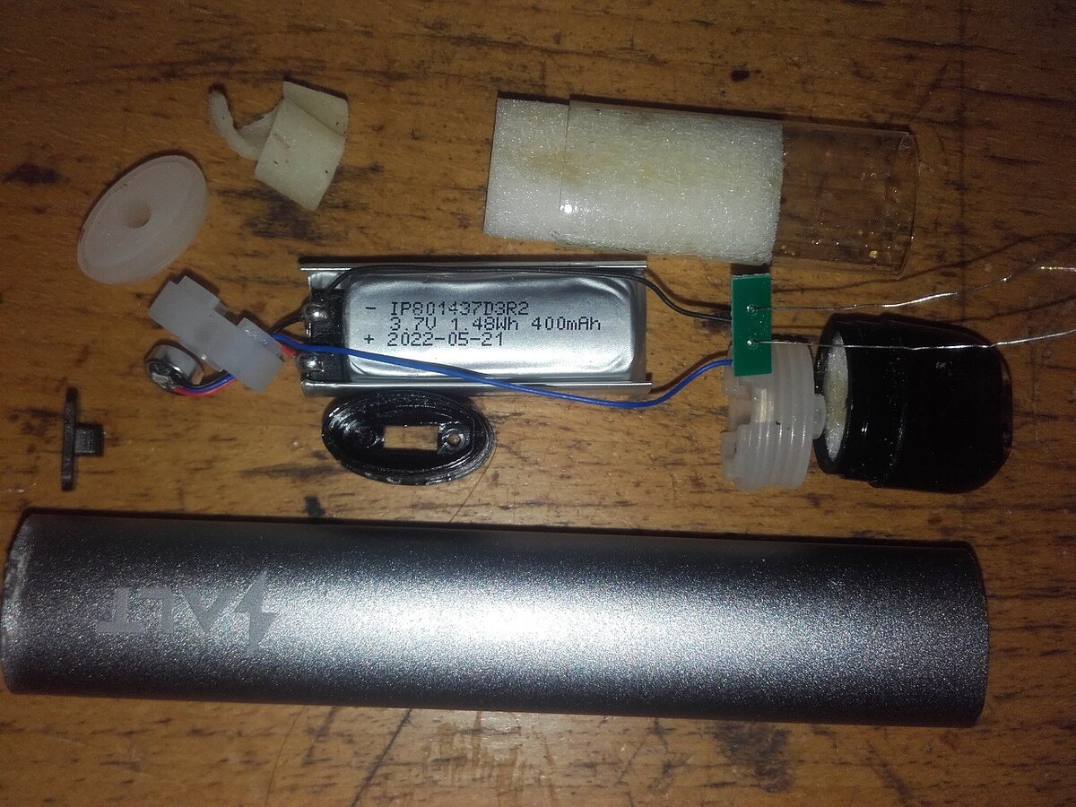

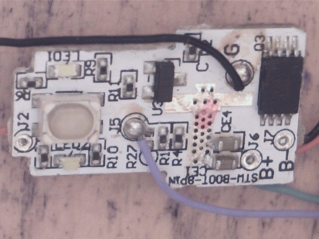

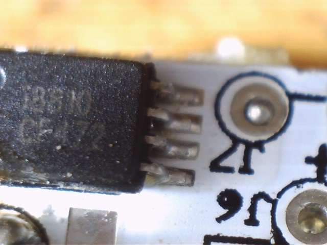

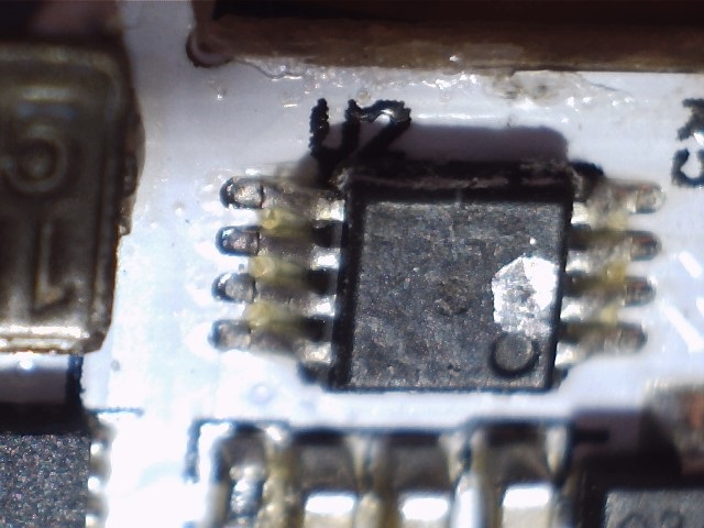

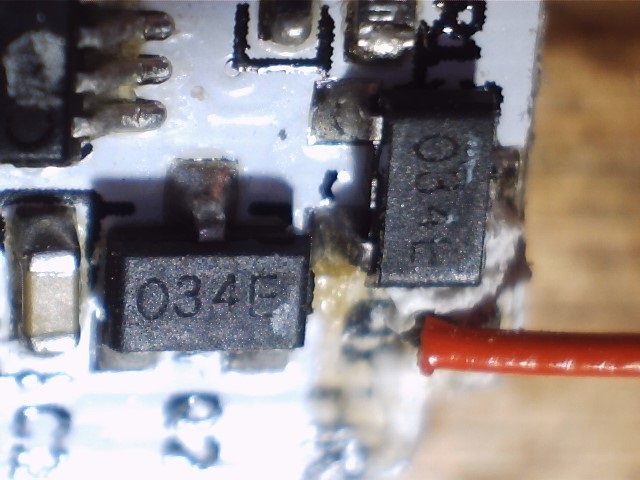

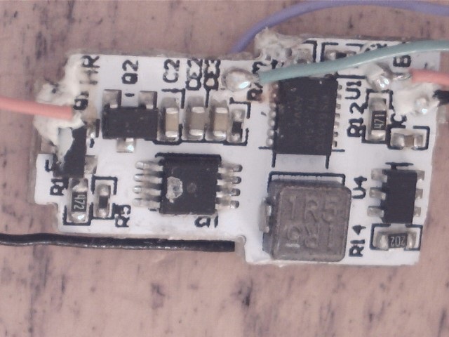

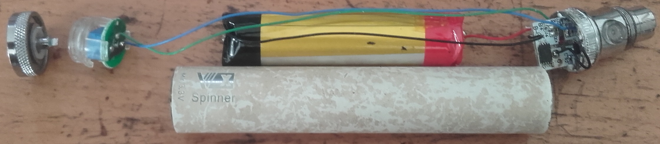

Hab so einen Einweg-vape geschenkt bekommen, in dem Schwamm ist noch
viel Parfüm drin, aber es tut sich nix mehr. Nur die blaue LED auf dem
kleinen runden controllerchen blinkt.
Das ganze läßt sich einfach aus dem Alurohr rausziehen, wenn man mim
Messer die beiden Enden löst.Ich war etwas ruppig bei der Heizspirale,
die ist langgezogen. Vorher war das ein Wendel, der in einer kleinen
Schaumstofftasche saß. Diese war in der Mitte des größeren Wattepads,
das das Parfüm enthält.
Luft strömt in das Controllerchen, das hat 2 Löcher dafür. Auf der
anderen Seite strömt die Luft durch das Vlies, an der Batterie vorbei
und dann zum Heizdraht. Wird Luftstrom erkannt und die Batterie hat
>3,3V, leuchtet dle LED und der Heizdraht bekommt einen 1-2s langen
Stromimpuls. Das wird alles in dieser Minidose gesteuert.

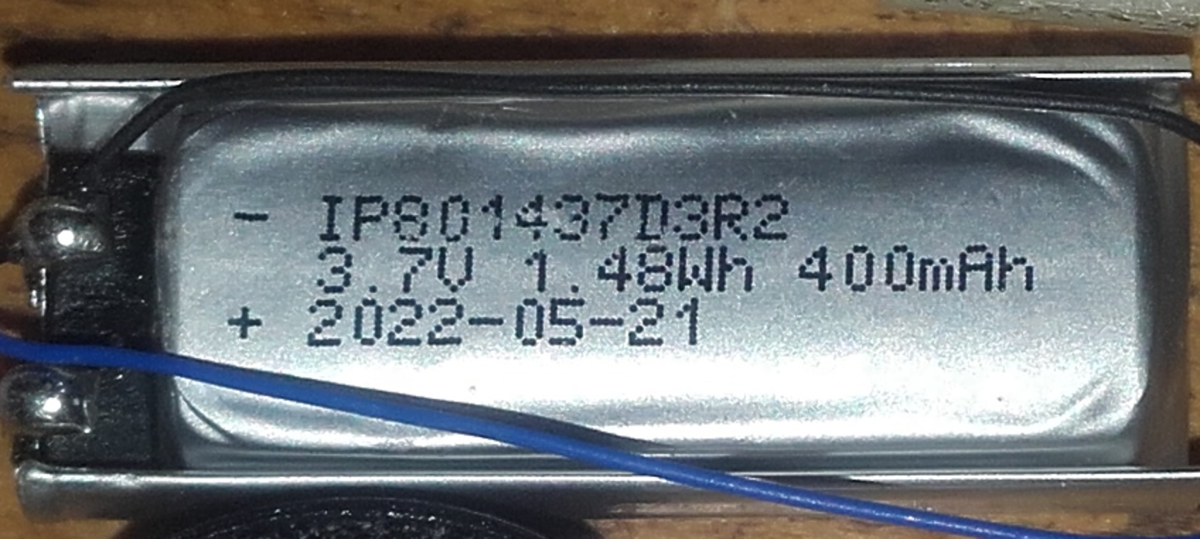

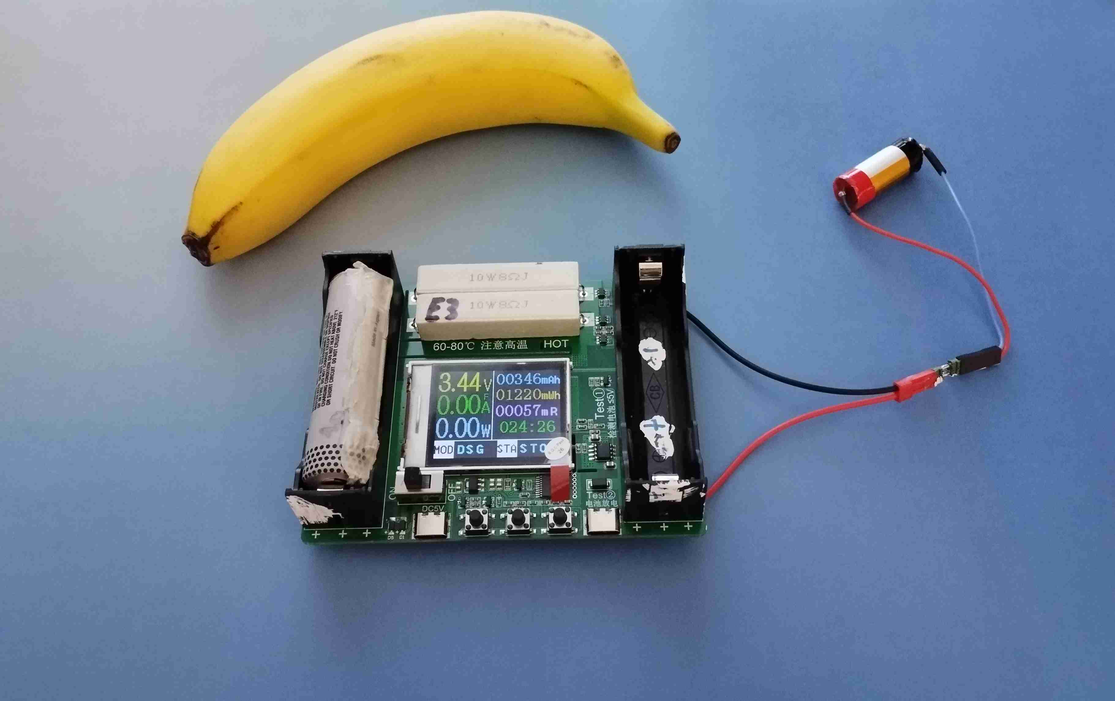

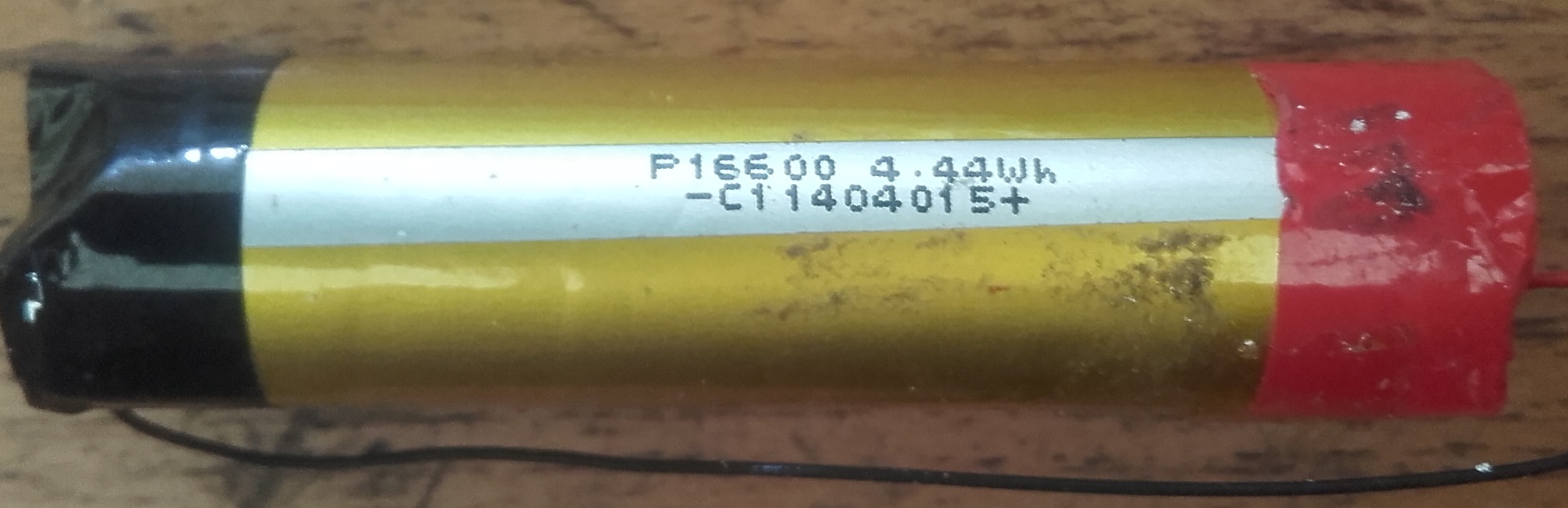

Jetzt aber die Frage: Die Batterie hatte noch 3,25V. Lege ich 1A an,
springt die Spannung auf 3,35V und steigt dann ziemlich langsam an.
Nehme ich den Strom bei z.B. 3,5V weg, hält die Batterie 3,4V im
Leerlauf.
Das Ding verhält sich doch wie ein Akku, oder soll das ernsthaft nicht
aufladbar sein?

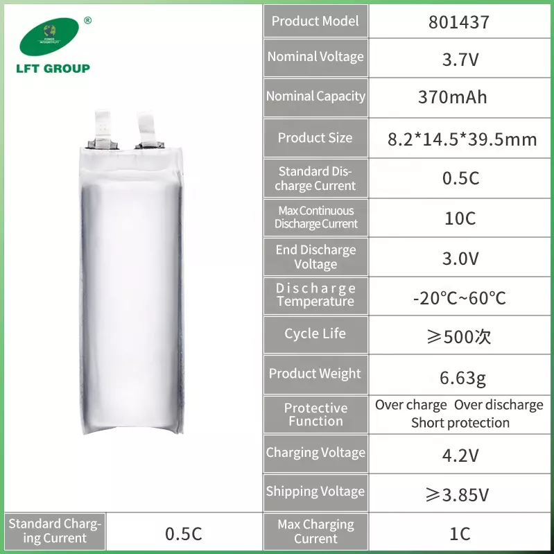

von Helge (Gast)
Lustigerweise hab ich eine chinesischen Hersteller-Webseite gefunden,
hier: http://www.lxt-battery.com/pd.jsp?id=65 - wenn ich das durch den
Übersetzer jage, kommt raus:
Standardspannung: 3,7 V
Standardkapazität: 370 mAh
Batteriegröße: 8  14  37 mm
Ladetemperatur: 0-45℃
Entladungstemperatur: -20~60℃
Anwendungsbereiche: elektronische Zigaretten, elektrische Zahnbürsten,
Bluetooth-Produkte usw.
Modell: IP801437
Wandern da wirklich jeden Tag hunderte Akkus in den Müll, obwohl man die
nur aufladen bräuchte?

von Helge (Gast)

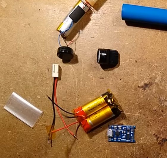

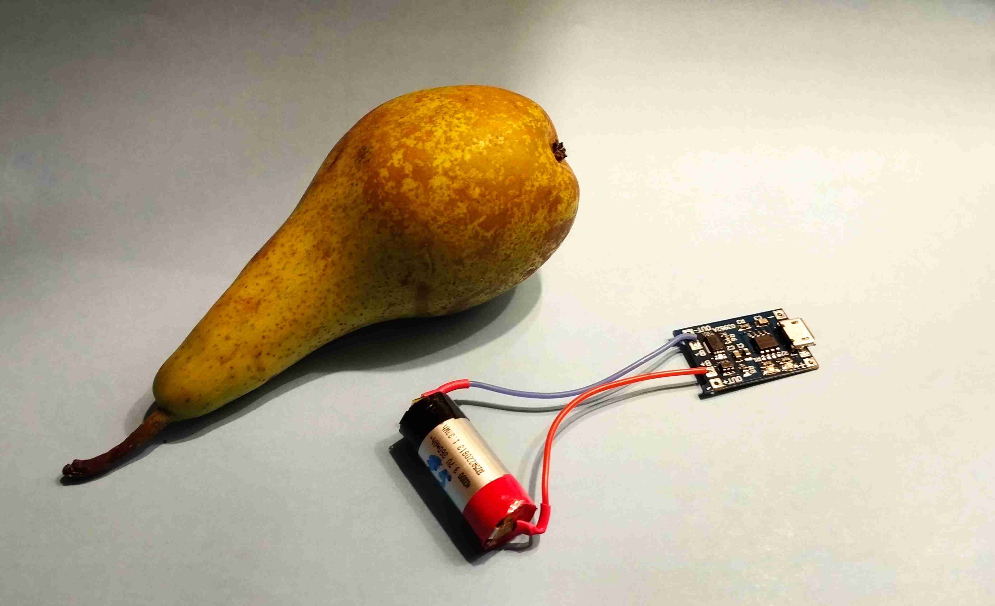

lädt. Nach 3h 0,1A bei 3,81V. Das Aluröhrchen dürfte sich für ne
Taschenlampe eignen. Aber ich hab schon so viele :-)

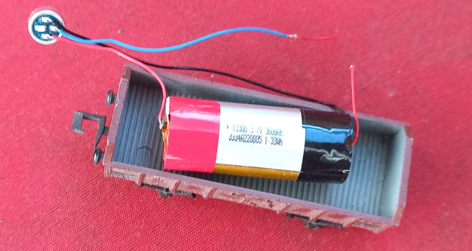

von Andreas B. (bitverdreher)
Einen Halter für das Ebike dazu bauen. Mit jedem Batteriechen erhöhst Du
die Kapazität Deines Bikes. :-)

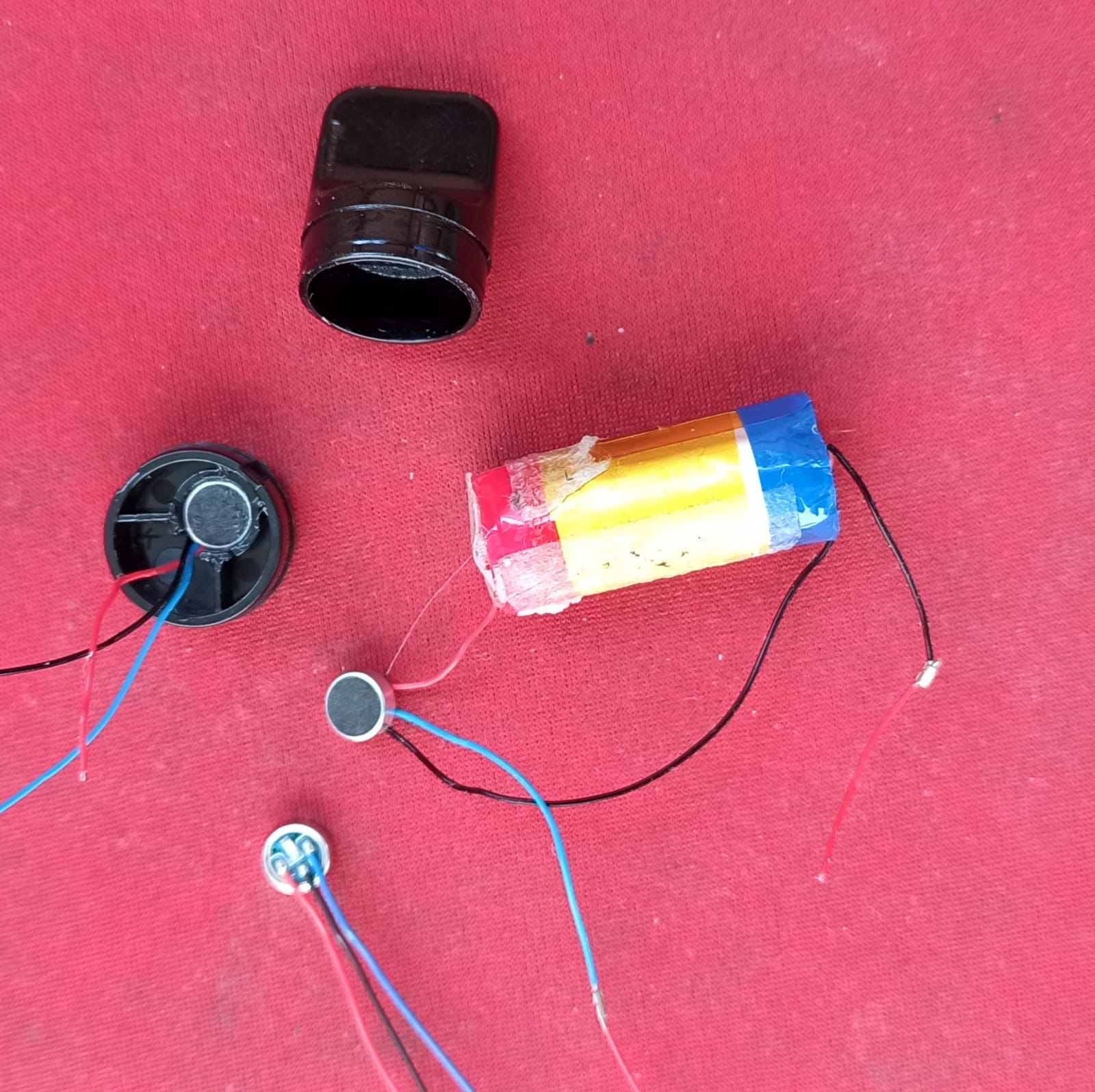

von Monk (roehrmond)
Helge schrieb:
> Fotos
Ach schau mal einer guck! Jetzt wissen wir ganz sicher, wo Bernhard im
Beitrag "Mikrofon Schaltung" sein (nicht)
Electret-Mikrofon her hat.

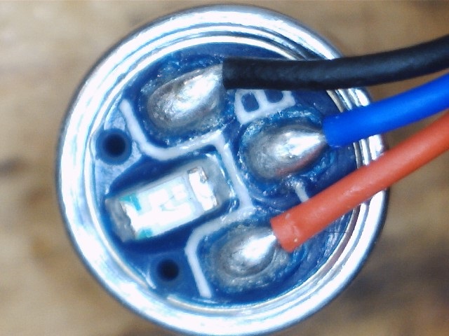

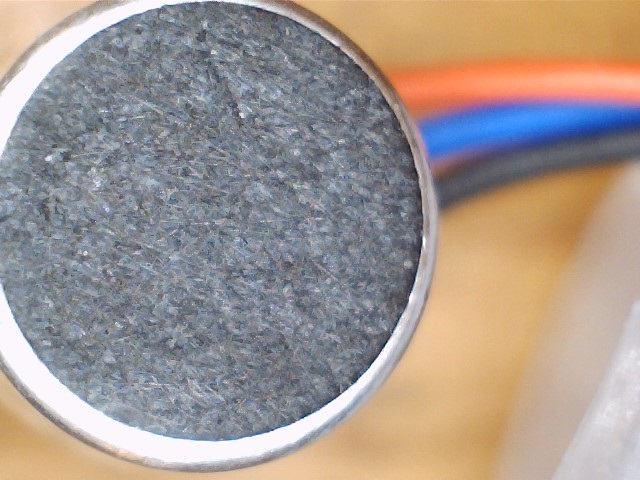

von Kolja L. (kolja82)
Ist das nicht einfach ein microphone?
von someone (Gast)
Genau. Die Dampfe hoert dich ab. Gut das du das entdeckt hast.

von Helge (Gast)
Kolja L. schrieb:
> microphone
ziemlich sicher nicht: ohne Vlies

Gestern ist mir so ein rundes Dings zugelaufen. Aus dem Aufdruck
schließe ich, daß auch das was mit vape zu tun hat, wahrscheinlich
schraubt man die Chemie oben drauf?
Unterseite betätigt den kleinen Trimmer, aber zieht man den Knopf ab,
zerbricht die einmal-Plastikhalterung. Oberseite gepresst, geklebt, läßt
sich mit Pumpenzange raushebeln. Das sieht dann so aus. Wie ich die
eingeklebte Elektronik aus dem Kopf rausbekomme muß ich noch erforschen.
Akku 3,85V, Größe 16600, 4,44Wh, eingebaute Schutzelektronik.
von Helge (Gast)
Bild Akku
von Jack V. (jackv)
Helge schrieb:
> wahrscheinlich
Ja. Das Gerät ist ein sogenannter „Akkuträger“, mit einem
„510er“-Schraubanschluss für den eigentlichen Verdampfer. Ziemlicher
Standard – was interessant ist, wenn man bedenkt, dass es zu der Zeit,
als der Kram aufkam, keiner irgendwas reguliert hat – die Hersteller
selbst haben auf Interoperabilität gesetzt.
Waren halt nicht die großen Läden, die dem Zahlvolk ihren proprietären
Mist für ein effektives Lock-In aufzuzwängen versuchen, sondern die
pragmatische Lösung vieler anfangs kleiner Hersteller und Anbieter …
Mit dem Drehrad an der unteren Seite des vorliegenden Geräts hat man die
Leistung eingestellt, wenngleich das Teil diesbezüglich sowieso eher
bescheiden war. Geladen wurde über den Verdampferanschluss, das
Gegenstück war ein handelsübliches 5V-Steckernetzteil, IIRC
Edit: willst die Erforschung von so Dampfkram zu deinem Hobby machen?
Ich hätte da noch Einiges rumliegen: Akkuträger für 18650er Li-Zellen,
mit Display und Knöpfen zum Einstellen der Leistung und anderer
Parameter, sowie Anzeige des Widerstands der Verdampferwicklung und so
Sachen – würde ich gegen P/V-Erstattung abgeben.

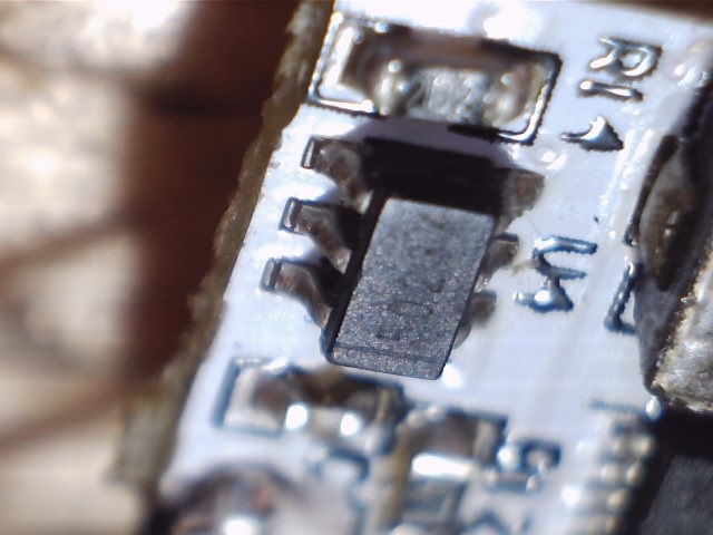

von Helge (Gast)
"Ratespiel" - was sind das für Bauteile?
Q1, Q2 Aufdruck: 034E
Q3 Aufdruck: i8810 CF472 - das marking ist nicht Kexin, was ist das?
U1 Aufdruck: PS63020     = TPS63020 4A 1,8-5,5V buck-boost regulator
U2 kann ich nichts lesen = ?
U3 Aufdruck: 431         = TL431?
U4 Aufdruck: 5023X       = ?
von Helge (Gast)
Ah, OK. Nach Untersuchung des Platinchens kam mir auch diese Vermutung.
Modernere (kosten ab $5/Stück FOB) haben gleich USB am Boden, aber da
sehe ich kein Rädchen mehr.

von Helge (Gast)
die Akkus haben 350-1500mAh, idR ist das Produktionsdatum aufgedruckt
(zienlich neu meine), und es ist ein Schutz-chip eingebaut: laden bis
4,25V und entladen bis 3,25V meine 3 gemessen. Ladezyklen geben die
Hersteller mit mindestens 400x an bei 0,5C laden / 10C entladen.

von Alt G. (altgr)
Wir bauen uns eine power bank aus alten vape lithiums:
https://www.youtube.com/watch?v=W7XB6D7q92g

von Zulangsam (Gast)
Helge schrieb:
> Lege ich 1A an
Gute Idee einen 400mAh LiPo mit 1A laden zu wollen, also mit 2,5C ...
Vermutlich kannst du froh sein das dir das Ding nicht um die Ohren
fliegt.

von Peter K. (Gast)
Üblicherweise begrenz der Ri den möglichen LAdestrom..also keine Panik
Danach werden die üblicherweise  spezifiziert
> fliegt.
von Jack V. (jackv)
Allerdings nicht bei Lithium-Akkus – hat schon seinen Grund, warum der
Strom in der ersten Ladephase vom Ladegerät begrenzt werden muss (CC).
Wenn man sich da beim Laden auf den Innenwiderstand des Akkus verlässt,
kann man auch gleich ein Feuerzeug nehmen.
von Mike J. (linuxmint_user)
Der Entladestrom darf recht hoch sein, der Akku darf nur nicht zu warm
werden.
Der Ladestrom muss möglichst niedrig sein, damit sich keine
Lithium-Dendriten bilden und die Membran durchstoßen, den das sorgt für
einen Parallelwiderstand innerhalb der Zelle, dadurch dann
Selbstentladung und im schlimmsten Fall (sehr geringer
Parallelwiderstand) führt das zu einer thermischen Zerstörung der Zelle.
Ideal wäre es die Zelle nur mit 0,02C aufzuladen.
von Jack V. (jackv)
Die gefürchteten Dendriten spielen im normalen Spannungs- Temperatur-
und Strombereich eher keine große Rolle. Wenn die Akkus mit 0,5 C
Ladestrom angegeben sind, wird man bei 0,02 C keinen nennenswerten
Vorteil bezüglich der Lebensdauer haben. Tatsächlich geben viele
Hersteller schon 0,1 C als Ladeschlusskriterium im CV-Bereich an. Es
gibt LiPos, die mit 5 C Ladestrom spezifiziert sind – da bilden sich
auch keine Dendriten. Wenn man das allerdings häufig ausreizt,
verringert sich die Lebensdauer trotzdem recht deutlich.

AM WE hab ich auch 2 dieser Teile gefunden und heute mal geknackt. Im
grösseren war genau so eine Pille wie im Eingangspost drin. Beim
kleineren hab ich nix gefunden, vielleicht war die Elektronik ja ganz
nahe bei der Heizung.
Jedenfalls ist da ein 13300 Akku drin in der Richtung 370-400mAh.
von Udo (udo_heinrich)
habe gerade ein kurzes YT video gefunden das den controller auseinander
nimmt.
https://www.youtube.com/watch?v=Bc5MO6WgRZc
und ein datenblatt einer chinesischen firma
https://belchip.by/sitedocs/44943.pdf

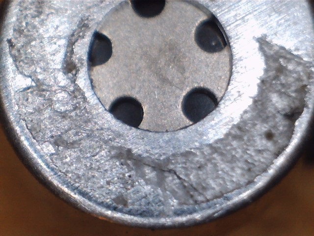

also ich hab jetzt in meinem DHL Shop mal nachgefragt und gleich eine
Tüte
zurückgegebene e-vapes bekommen. Hab noch ein paar verschiedene
geknackt. Ich denke mittlerweile ist es klar - der "microfone-like"
controller ist ein differenzdruck schalter, der beim ziehen an dem ding
nach innen einen Unterdruck sieht. Deshalb kann man auch wenn man von
hinten vor pustet, den Schalter auch im ausgebauten Zustand noch
einschalten ( led leuchtet - na ja gibt auch meist noch ein wenig fiesen
qualm).
ansonsten waren die Akkus eigentlich alle noch ganz gut geladen. Was für
ne zusätzliche energieverschwendung. Heisst aber auch die Akkus sollten
alle noch ganz gut nutzbar sein. Die hatten als Angabe aussen alle 400
mAh
Ps.: nach dem Datenblatt sollte der chip im Differenzdruck-Schalter wohl
irgendwie eine Ladeelektronik enthalten. Kann sich jemand vorstellen wie
das funktionieren soll.

von Klaus H. (nikolaus10)
Hallo
Hab mal ein paar von dennen Aufgemacht (mit Handschuhen).
Sind durchweg Accus mit aufgedruckten 360MAh dabei.
Die habe ich parmal auf und entladen (!).
Der Wert stimmt einigermassen und die Accus sind fuer den mehrfachen
gebrauch durchaus nutzbar.

Also eine Ladeelektronik ist in den normalen Wegwerf-Dingern gar nicht
drin. Da hast du nur den Akku, den Chip in der Kapsel und die Spule mit
dem Docht.
Der Chip wird durch die Kapazitätsänderung aktiv, schaltet den internen
MosFET durch und damit fließt dann Strom durch die Spule.
Die Heizwendel können dran bleiben, du brauchst nur eine Ladeplatine
(TC4056A) um den Akku zu laden. Da ist gleichzeitig auch eine
Unterspannungsabschaltung mit drauf (zwei weitere Chips).

Also vielleicht ist mein post mit dem Datenblatt von dem Schalter den
ich gefunden habe in den ganzen Stammtisch - Posts unter gegangen
deshalb noch mal
das Bauteil - der Differenzdruckschalter - findet man unter der
Bauteilnummer
C6027L-C104-RS von
Weifang Qinyi Electron Science And Technology Co.,Ltd
einen Drucksensor mit IC der exact dem in den Abbildungen des Thread
starters entspricht. (und auch dem in meinen exemplaren)
In der Beschreibung heisst es:
 Characteristic:
1). ASIC design.
2). Low quiescent current in Power Saving Mode (<5uA).
3).Short Circuit Protection(SCP).
4). Under voltage lock out(UVLO).
5). Over-temperature protection(OTP).
6). LED working indication.
7).Wide charging voltage(4.5-6V),superior Rechargeable performance, safe
charging process.
8). Little measurement error for charging voltage (within 1%).
9). Perfect Battery protection trickle charge mode when battery voltage
is lower than 2.7V, quick charge mode when voltage between 2.7V and
4.2V,constant voltage charging at 4.2V.
10). Simple periphery circuit, ow cost.
Die Punkte 7-9 beziehen sich auf : EINE LADESCHALTUNG.  :-)
und wenn man den RAR file herunterlädt: findet man dieses Datenblatt-
hier auch direkt
Und da ist für den Pin AT des eingebauten chips
( der normalerweise zur heizwendel geht)
angegeben:
load voltage, Charging as a power supply pin mit einem spannungsbereich
bis zu 6v-
Operating chracteristics:
im Ladebetrieb 4,5 bis 6V und ein Ladestrom von 120 ma wenn an AT irgend
was zwischen 2,8 und 4,1 v anliegt.
Sieht mir doch klar nach ner Spezifikation für eine Ladeschaltung aus.

Helge schrieb:
> Jedenfalls gehts mir gesundheitlich nicht gut, seitdem ich das Teil
> auseinander habe. Dabei hab ich das Zeugs im Schwamm berührt, paar
> Tropfen auf die Hände. Bekannte sagte mir vorhin, daß manche die hier
> verkauften Dinger überhaupt nicht vertragen. Schwindel, Müdigkeit,
> Übelkeit. Andere vertragens gut. Den nächsten mach ich jedenfalls viel
> vorsichtiger auf.
TL:dr
Ich möchte noch mal sagen das ist echt ernst zu nehmen. Man muss nicht
mal direkt auf den Schwamm fassen.
und wenn man die Dinger re- oder Up-cyclen will für Projekte muss man
sie ECHT reinigen.
udo
Long version:
Also:
habe jetzt mehrere verschiedene geöffnet - der erste den ich hatte war
ohne nikotin :-) einfach nur ein sehr aufdringlicher Duft. Da gabs keine
Schwierigkeiten.
Dann hab ich mir im Vaperladen eine Tüte zurückgegebene einmal Vapes
besorgt.
Die waren alle mit Nikotin - denke es werden nur diese zurückgegeben, da
dort ein netter kleiner Totenkopf aufgedruckt/geklebt ist, mit der bitte
zu recyclen. Sieht schon unangenehm aus.
Da sah die Sache jetzt etwas anders aus: Es gab jetzt einige - da waren
die innereien quasi mit nem öligem Film überzogen - geruchsmässig -
nikotin. Leider war ich wegen der neutralen Erfahrung mit dem
Nikotinfreien exemplar leider etwas unvorsichtig.
Da hat auch Finger und Hände häftig waschen nix genützt (das parfümzeugs
wollte ich eigentlich loswerden). Am nächsten Tag hab ich mir dann naiv
an die augen gefasst danach hatte ich echte probleme mein onlineseminar
weiter zu verfolgen- es hat heftig gejuckt und - na ja nicht direkt
gebrannt - aber so ähnlich.
Also bei manchen Dingern reicht es, sie auch nur von aussen anzufassen -
ohne zu öffnen um auf den Schleimhäuten eine direkte Wirkung zu haben.
Und um anderen Kommentaren vorzubeugen: Bin zwar kein Raucher aber nein
ich hab auch keine Nikotinallergie.
Bei den verschiedenen einmal vapes gab es verschiedene Nikotinsalze
1: Nikotin Benzoat
2: Nikotin Salizyat.
Ich hatte den Eindruck das Benzoat is bösartiger. aber das is nur ein
Eindruck. Hab grad noch mal in den seiten der Dampferszene nachgeschaut
das Salicylat soll am wenigsten halskratzen hervorrufen. Mannoh - ich
hab schon seit februar 2020 kein halskratzen mehr gehabt.
Wer sichs wirklich antun will kann ja mal nachsehen:
https://www.red-vape.ch/red-vapes-dampferblog/welche-nikotin-salze-werden-verwendet-und-warum/
Ausserdem waren die eimal Vapes von verschiedenen Firmen unterschiedlich
versifft.
Es gab ein paar "dicke" 1,5 - 2 cm dreieckig aus Hagen die waren
einigermassen sauber. Die "dünneren" ca. 1cm Durchmesser ohne
Herstellerangabe waren wirklich schlimm. Denke das liegt daran wie sich
im inneren der Nikorindampf verteilen kann. Bei den Dickeren waren ein
paar Silikon Dichtungen vorhanden und der Dampf ist gar nicht erst an
die "elektronik" gekommen.
Ohne Reinigung lassen sich viele von den accus definitiv nicht (immer)
benutzen.
Und der Rest von den Vapes der da drin ist, muss definitiv als
Sondermüll verbrannt werden.
Wenn man es benutzen will (also den Verdampfer) so wie ich das wollte
werde ich wohl nur den nikotinfreien Vape nehmen können. Vielleicht kann
man die "Dinger" mit aceton einigermassen reinigen - Alkohol reicht
jedenfalls nicht. Der Schalter war eigentlich immer in Ordnung.
Udo
