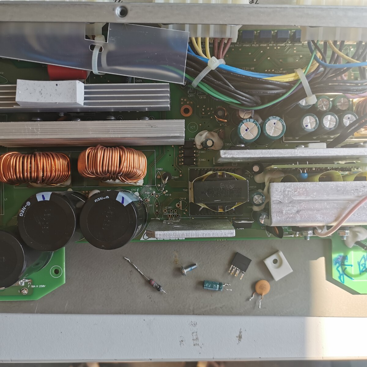

Hallo Zusammen, ich habe hier einen Rechner (HP Z820 Workstation) bei dem das Netzteil (HP Z820 PSU) defekt ist. Beim Einschalten gab es einen Knall. Danach war es nicht mehr möglich den Rechner zu starten. Nachdem ich die Power Supply Unit ausgebaut habe, hatte ich zunächst damit gerechnet einen geplatzten Elko vorzufinden. Dem war nicht so. Neben dem TOP259 (IC901) ist ein Widerstand (R901) bei dem ein Stück weggeplatzt ist. Ich nehme an, dass dieser den Knall verursacht hat. Nun zu meinem Problem: Der Widerstand ist Hochohmig und ich weiß nicht, was für einen Wert gehabt haben könnte. Er hat fünf Ringe und ist demnach ein Metallfilmwiderstand. Mit der Farbkombination (rot, rot, silber, gold, schwarz) kann ich aber leider nichts anfangen. Vielleicht kann mir hier jemand weiterhelfen. Hat einer noch eine Idee warum dieser Widerstand kaputtgegangen sein könnte? Neben dem Widerstand ist noch ein 10nF (C901) Keramik Scheibenkondensator bei dem, wenn ich ihn mit Kältespray behandle, die Kapazität auf 5nF einbricht. Der TOP259 ist zwischen D und S hochohmig. Ich denke ich werde den TOP259, den 10nF Kondensator und den Widerstand bestellen. Leider weiß ich nicht welchen Widerstand… Anbei Bilder von Netzteil und Widerstand. Grüße daniel
Sieht aus wie ein Sicherungswiderstand mit 0,22 Ohm - womöglich der Shunt für die Strommessung. Da wird noch mehr im Argen sein.
daniel schrieb: > Hat einer noch eine Idee warum dieser Widerstand kaputtgegangen sein > könnte? Weil der Schalttransistor kaputt ist. Und der hat den Widerstand "mitgenommen". Und einiges mehr.
Zeichne dir den Schaltplan rings um den TOP259 raus, anhand der Vorlage im Datenblatt. Dann siehst du ja wo der Widerstand sitzt. Ein Sicherungswiderstand ist das auf jeden Fall, und wenn Silber wirklich stimmt, dann hat Wolfgang dir ja schon den Wert genannt. Der Kerko verhält sich soweit normal.
Wolfgang R. schrieb: > womöglich der > Shunt für die Strommessung. Glaub ich nicht, das macht der TOP259 eleganter.

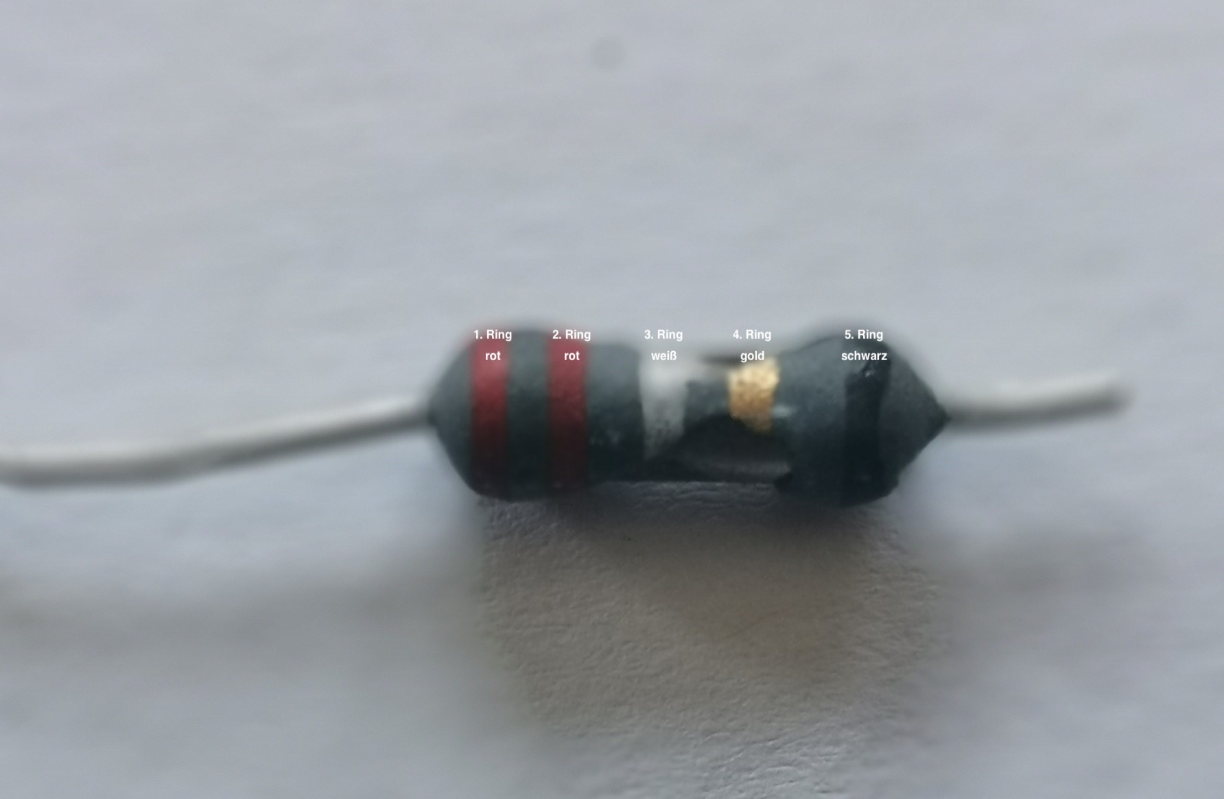

daniel schrieb: > Er hat fünf Ringe und ist demnach ein > Metallfilmwiderstand. Mit der Farbkombination (rot, rot, silber, gold, > schwarz) kann ich aber leider nichts anfangen. Vielleicht kann mir hier > jemand weiterhelfen. Du willst ein SNT reparieren und bist nicht in der Lage einen Widerstand an Hand der Farbringe zu dekodieren? Laß es das ist definitiv eine Nummer zu goß für Dich. Noch ein Tip: Der Dritte Ring ist weiß - silber ist gibt es beim dritten Ring nicht Wolfgang R. schrieb: > Sieht aus wie ein Sicherungswiderstand mit 0,22 Ohm Nö es ist ein ganz normaler Metallschichtwiderstand und mit 0,22Ohm haste Dich um 2 Zehnerpotenzen vertan - zumindest lt. Widerstandsrechner von z.B. von Farnell. Bei Widerständen mit 5 Ringen gibt es Silber als 3. Ring nicht.
Arno H. schrieb: > @Zeno: klassisches Eigentor. > > Arno Tja Arno erst mal richtig recherieren, dann Gedanken ordnen und erst dann die Fingerchen benutzen. Damit Du meinen Post mal nachvollziehen kannst hier mal 2 Links und dann können wir ja weiter diskutieren. https://leds-and-more.de/Widerstandsrechner https://de.farnell.com/widerstand-farbcode-rechner Da kannste ja mal die Ringe eintippen und dann schauen wir mal was da raus kommt. Und jetzt noch mal für Dich zum Mitschreiben: Das Teil hat 5 Ringe und zwar rot-rot-weiß-gold--schwarz. Kannst ja mal versuchen als 3.Ring Silber einzugeben. Eigentlich wollte ich ja keine Links zu den Widerstandsrechnern posten, weil das der TO selber herausfinden kann, leider gibt es noch mehr Leute die unfähig sind 5 Farben in einen Widerstandscoderechner einzutippen.
Und da der Arno und der Hinz ganz offensichtlich nicht bis 5 zählen können, noch einmal ein das bearbeitete Foto vom Eingangspost.
Zeno schrieb: > Nö es ist ein ganz normaler Metallschichtwiderstand und mit 0,22Ohm > haste Dich um 2 Zehnerpotenzen vertan - zumindest lt. Widerstandsrechner Irgendwie schreibst du Mist - nach deinen Angaben habe ich genau den Widerstandswert genannt - deine Angabe wären dann 0,229 Ohm, den es nicht gibt... Der 5. Ring bezeichnet bei Sicherungswiderständen die Charakteristik.

@daniel der Widerstand gehört wahrscheinlich nicht zum TOP-Switch (der nur die Standbyspannung erzeugt), sondern ist eventuell der Sense-Widerstand vom PFC-Kreis. Das ganze ist schließlich ein 1150W Netzteil. Es ist auf jeden falls empfehlenswert sämliche Mosfets und Dioden vorher zu prüfen.

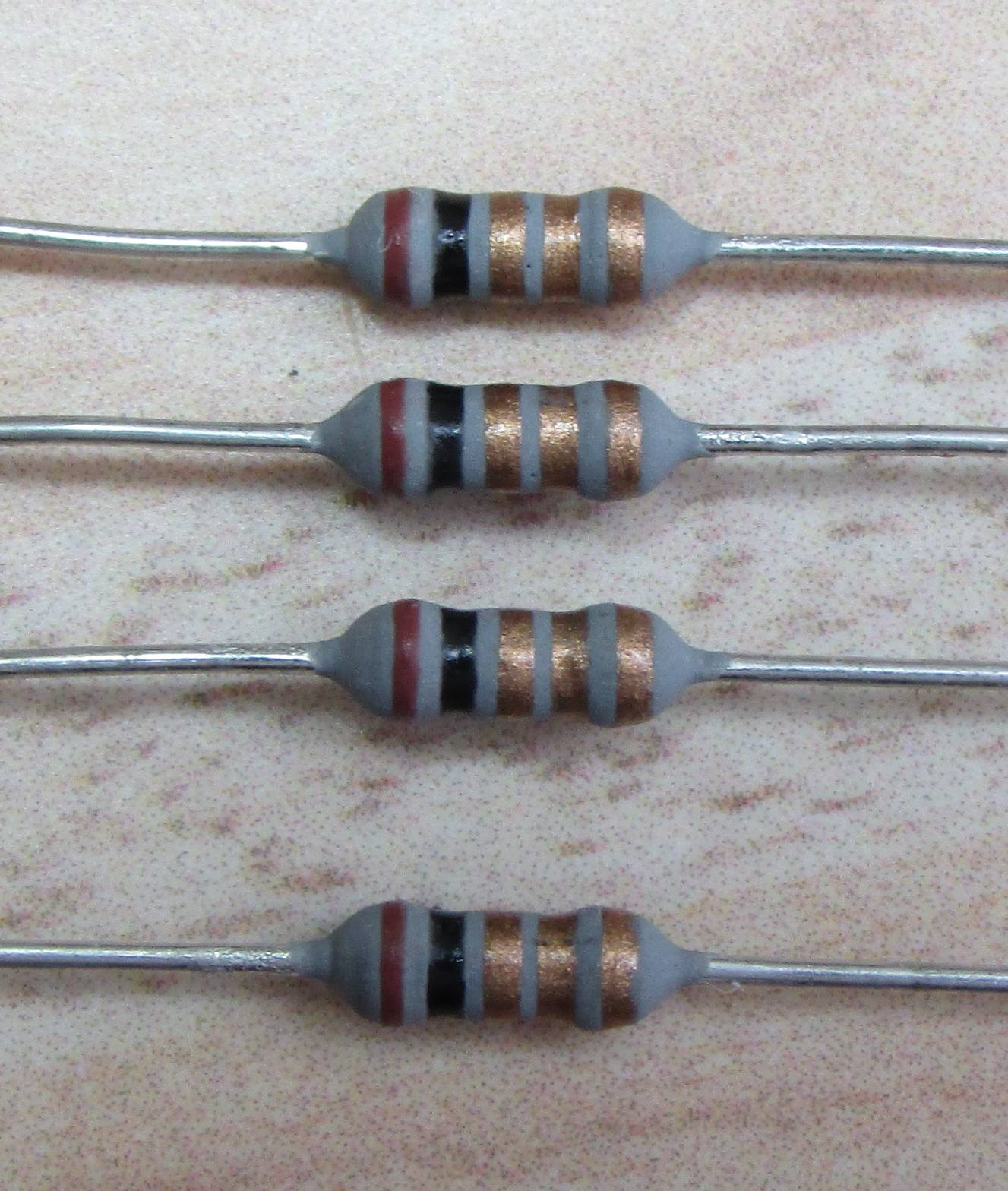

Habe mir den Widerstand eben nochmals unter dem Mikroskop angesehen. Ring zw. rot und gold ist definitiv silber. RGB, ach is des sche. schrieb: > R. H. schrieb: >> wertlos da leider keine Aufschlüsselung des Farbcodes ! > > Must du halt nochmal reinschauen. > > Wenn der 5., schwarz, das Teil als "Fusible Resistor" ausweist, > bleiben vier Baender uebrig, und die folgen mit an Sicherheit grenzender > Wahrscheinlichkeit ueblicher Konvention. RGB, ach is des sche. schrieb: > R. H. schrieb: >> wertlos da leider keine Aufschlüsselung des Farbcodes ! > > Must du halt nochmal reinschauen. > > Wenn der 5., schwarz, das Teil als "Fusible Resistor" ausweist, > bleiben vier Baender uebrig, und die folgen mit an Sicherheit grenzender > Wahrscheinlichkeit ueblicher Konvention. RGB, ach is des sche. schrieb: > R. H. schrieb: >> wertlos da leider keine Aufschlüsselung des Farbcodes ! > > Must du halt nochmal reinschauen. > > Wenn der 5., schwarz, das Teil als "Fusible Resistor" ausweist, > bleiben vier Baender uebrig, und die folgen mit an Sicherheit grenzender > Wahrscheinlichkeit ueblicher Konvention. Wenn der scharze Ring ganz rechts den Widerstand wirklich nur als "Fusible Resistor" kennzeichnet, müsste er einen Wert von 0,22Ohm +-5% haben. Auf der Platine ist besagter Widerstand direkt mit der Primärseite des Übertragers verbunden. In den Applikationen im Datenblatt kann ich so einen niederohmigen Widerstand nirgens erkennen. https://www.power.com/sites/default/files/documents/topswitch-hx_family_datasheet.pdf Werde versuchen die Schaltung um den TOP259 aufzuzeichen. danke und gruß Anbei noch ein Bild vom Widerstand vom Mikroskop.
Arno H. schrieb: > Nimm das, Ungläubiger. > > Arno Hat nichts mit Ungläubiger zu tun. Dann zeig doch mal die Tabelle mit dem Farbcode für Sicherungswiderstände her, dürfte ja dann kein Problem darstellen. Ich habe da nix plausibles gefunden.
Zeno schrieb: > Ich habe da nix plausibles gefunden. Macht ja auch jeder Hersteller anders. Manchmal braucht es nur etwas gesunden Menschenverstand dazu, dann liegt man mit guter Sicherheit richtig. Rot-Rot-Silber : 0,22 Ohm Rot-Rot-Weiß-Gold : 0,229 Ohm? Gibt es in der Reihe nicht. Also doch besser 0,22R mit 5% und der schwarze Ring ist für Fusible Wird auch hier erwähnt: Beitrag "Undefinierbare Sicherung"

daniel schrieb: > Wenn der scharze Ring ganz rechts den Widerstand wirklich nur als > "Fusible Resistor" kennzeichnet, Dem ist so! Wobei die Farbe des 5. Rings je nach Hersteller und Serie variiert. Eine bestimme Charakteristik ist damit nicht verbunden.
daniel schrieb: > Auf der Platine ist besagter Widerstand direkt mit der Primärseite des > Übertragers verbunden. Das zeigt deutlich, dass es ein Sicherungswiderstand ist.
