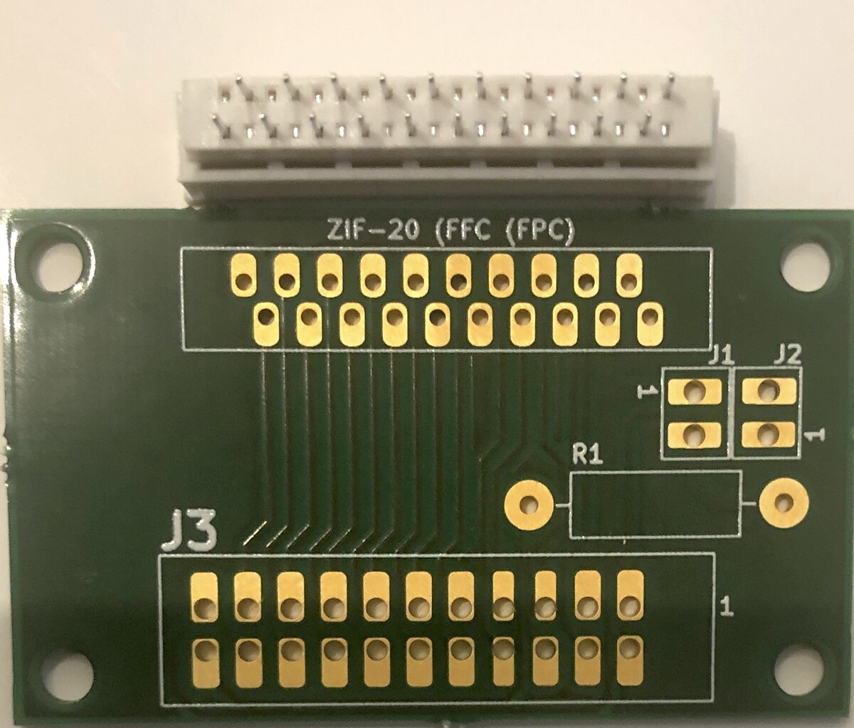

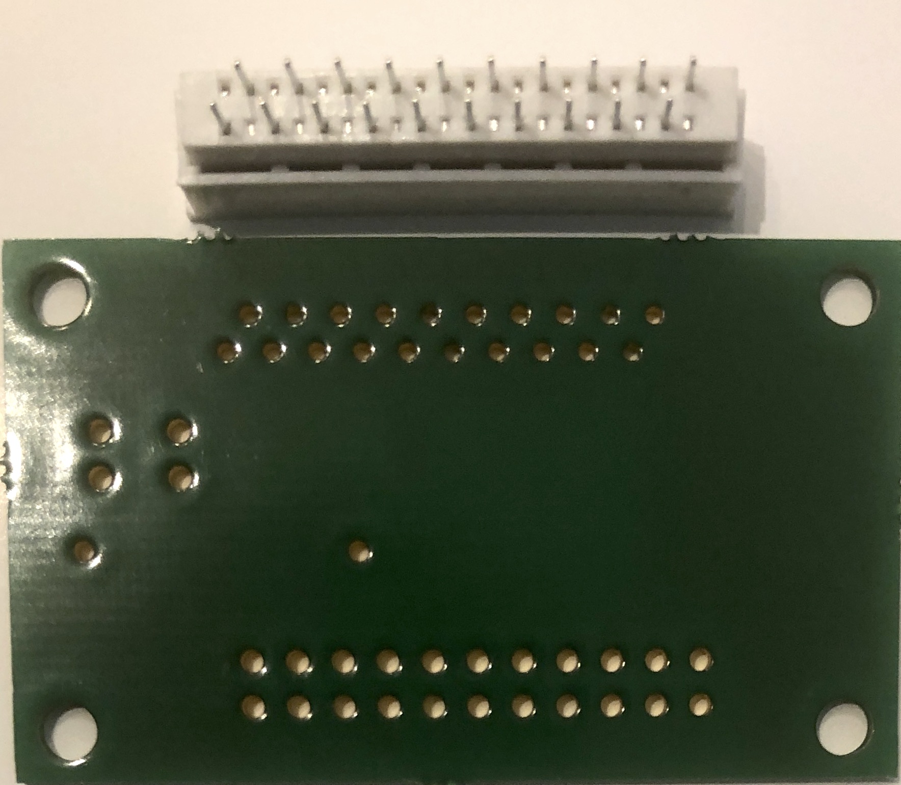

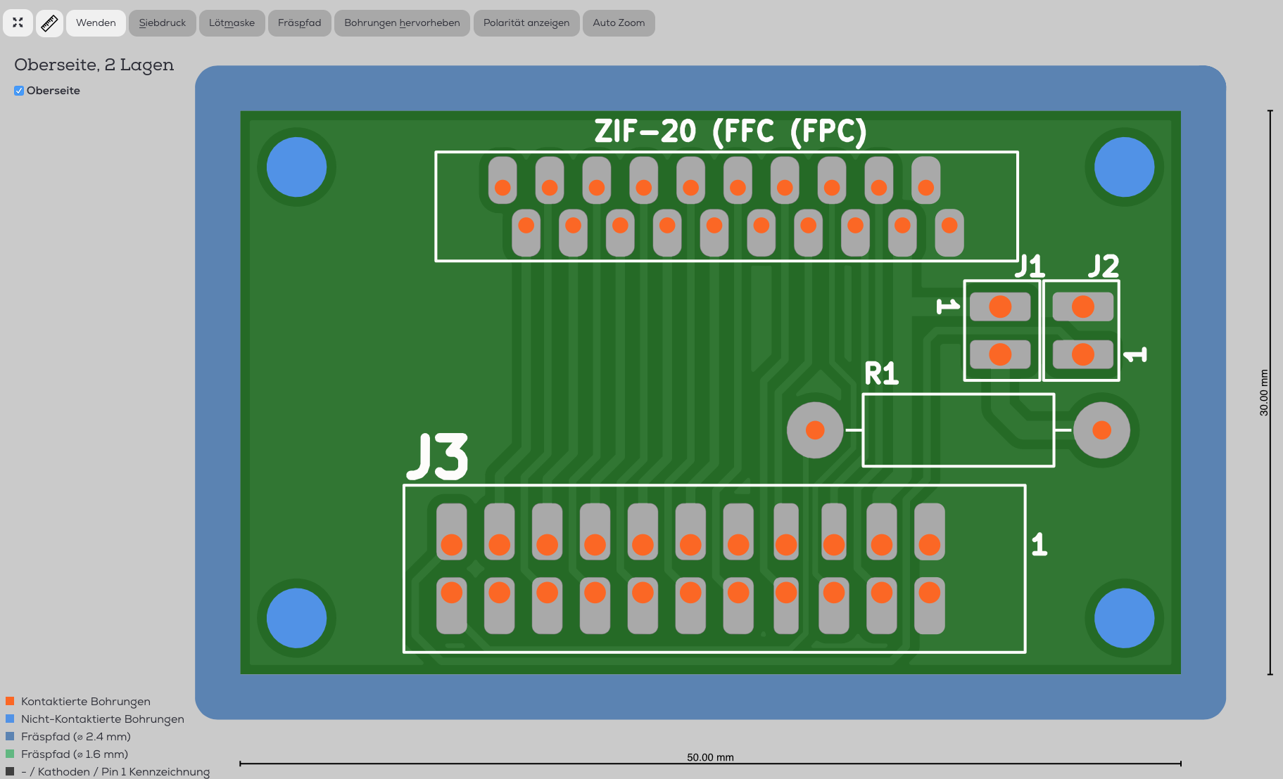

Hallo zusammen, erstmal vielen Dank für die Aufnahme hier im Forum! Ich bin kein Elektronik-Profi und hätte da mal ne Frage an Euch bzgl. PCB Erstellung bei Aisler. Kann mir von Euch jemand erklären, warum die heute erhaltenen 3 PCB's von Aisler spiegelverkehrt produziert worden sind? "Oberseite" bei Aisler meint doch die Komponentenseite und "Unterseite" entsprechend die Lötseite, oder irre ich mich da? Die Beschriftung der Komponenten ist doch auch auf der falschen Seite... In der Vorschau bei Aisler sah mit dem Gerber File alles korrekt aus. Ich bekomme jetzt den ZIF Connector nur auf die Lötseite gelötet. Das wird so eher nicht funktionieren... Eventuell liegt der Fehler dann doch im GerberFile? Ich würde mich sehr freuen, wenn jemand von euch dazu eine Lösung hätte. Viele Grüße Pit

Sieht für mich gefertigt wie bestellt aus, du solltest das nächste mal deine Leitungen auf der Unterseite verlegen. Nun vorsichtig den Lötstop vom Restring der Unterseite abkratzen, und den Stecker mit genug Lötzinn im Loch einlöten, die Löcher sind eh zu gross.
Lieben Dank für die Info! Ah, da liegt der Fehler!!! Das Gerberfile ist für mich freundlicherweise erstellt worden, da ich sowas eigentlich nicht benötige. Hintergrund der Platine ist ein Adapter von ZIF 20pol. zu Stiftleiste 24pol. inkl. LCD(A) & LCD(K), um in einem Roland Sampler das Display austauschen zu können. Nochmals lieben Dank!!!
Das Foto "Loetseite.JPG" zeigt doch die Bauteilseite einer völlig normalen Platine, nur der Name des Fotos ist irreführend. Auf der Seite passt ja auch der Stecker. Bis dahin sieht nichts spiegelverkehrt aus. Wahrscheinlich fehlten bei den Gerber-Files die Lötstopp-Daten für die andere Seite der Platine. Lötstopp-Daten sind immer negativ; dort, wo man löten will, muss in den Daten eine Fläche sein. Also: keine Daten = vollflächiger Lötstopp und nichts spiegelverkehrtes. Früher hat man manchmal je einen Film pro Lage abgegeben. Wenn der Lötstopp auf beiden Seiten gleich war, hat man gemogelt und nur einen Lötstopp-Film abgegeben. Ja, Aisler hätte das merken können. Aber heute gibt es dank SMD kaum noch Platinen, bei denen so ein Trick möglich ist. Also kommt niemand auf so eine Idee, noch dazu in der Pool-Fertigung.
Aisler hat alles richtig gemacht. Du hast auf der falschen Seite gezeichnet und wie Du es geschafft hast denn alles ersäufenden Lötstopplack auf der Unterseite zu verbrechen wage ich nicht mal zu vermuten. Das wäre nicht mal Prozesssicher zu löten wenn es seitenrichtig wäre. Kein Layout Programm macht sowas von sich aus. Was hast Du verwendet und wie hat Du das denn hinbekommen?

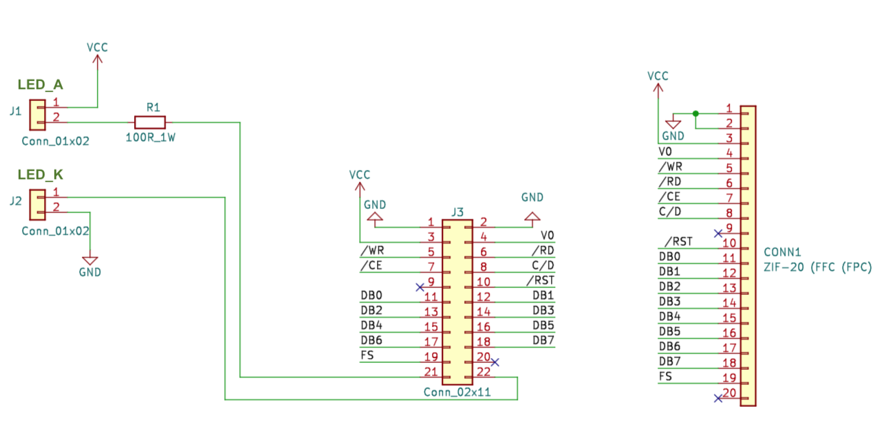

Vielen Dank für die Info! Ups, das ist ja Mist... Die Schematic und das Gerberfile habe ich mal in einem Forum downgeloaded. Allerdings nur als KiCad PDF (Schematic) und gezipptes Gerberfile. Mit PCB Herstellung kenne ich mich leider gar nicht aus.

Max M. schrieb: > Aisler hat alles richtig gemacht. > Du hast auf der falschen Seite gezeichnet und wie Du es geschafft hast > denn alles ersäufenden Lötstopplack auf der Unterseite zu verbrechen Da ist nix falsch gezeichnet. (Sieht man an der Siebdruckmaske) In den Gerbers hat vermutlich einfach die Lötstoppmaske für die Lötseite gefehlt oder war falsch. Somit ist die Gesamte Lötseite mit Lötstop zu. Wie mawin geschrieben hat, vorsichtig abkratzen. Eventuell gehts sogar ohne Abkratzen wenn die Bohrungen innen frei von Lötstop sind.
Nachtrag: Ich bin mir grad gar nicht sicher ob die Durchkontaktierungen innen überhaupt metalisiert sind. Sieht so aus, als ob die Kupferlage auf der Lötseite komplett fehlt. Evtl. sind Löt- und Bestückungsseite im Kupfer und Lötmaskenlayer vertauscht. Oder jemand hat im kicad beim Design wirklich totalen Mist gebaut.
Andreas M. schrieb: > Sieht so aus, als ob die Kupferlage > auf der Lötseite komplett fehlt ja das ist so der Entwurf war einseitig. Da Aisler nur 2 seitig anbietet hätten da beim hochladen der Gerber Files die Alarmglocken angehen müssen. Die Bohrungen sind durchkontaktiert, das Lötzinn wird da reinlaufen, ist mech. aber sehr instabil und nicht prozesssicher. Ob die Belegung der Stecker noch passt wenn von der falschen Seite bestückt wird, wäre noch zu prüfen.
Hab's gerade mal durchgemessen. Die Bohrungen sind durchkontaktiert. Das die Lötpads auf der Komponentenseite fehlen, war für mich in der Vorschau bei Aisler nicht ersichtlich. Und das Aisler "nur" zweiseitig anbietet habe ich dann wohl leider beim bestellen übersehen. Hätte nicht einer von Euch Lust und Interesse mir das kleine Adapterplatinchen zu erstellen? Ich würde mich da sehr drüber freuen! Unterlagen für den Zif Connector von Ninigi habe ich. Der originale ZIF Connector von Molex ist leider nicht mehr lieferbar. Hätte das PDF aber auch. Viele Grüße Pit
Pit T. schrieb: > Hätte das PDF aber auch. -Schaltung -Stückliste (Stecker, Jumper, R1 mit Wert und Leistung fürs RM) -Position und Durchmesser der Bohrungen Die mißlungenen Leiterplatten könnte man als Abdeckung der Lötseite verwenden.

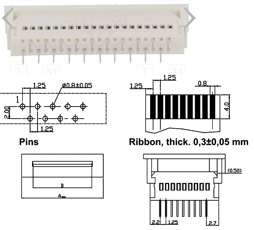

Pit T. schrieb: > Stiftleisten 0,64mm > Metallschicht Widerstand 0,54mm Da solltest du nochmal drüber nachdenken.
Die 4 Bohrungen zur Montage 3,2mm und die Position der Bauteile. Wäre so meine Idee.
Wenn Durchkontaktierungen vorhanden sind, dann würde ich vor einem neuen Layout mit neuer Leiterplatte, den "Pfusch" mit dem Einlöten an den Durchkontaktierungen versuchen. Zumal es sich nicht um ein zu verkaufendes Produkt handelt. Thomas Z. schrieb: > Die Bohrungen sind durchkontaktiert, das Lötzinn wird da reinlaufen, ist > mech. aber sehr instabil und nicht prozesssicher. Die mechanische Festigkeit könnte man verbessern, indem man den Stecker rundum zwischen Stecker und Leiterplatte mit einem Epoxidkleber verbindet. Der "Pfusch" ist fast nicht sichtbar wenn, das Epoxid dünn aufgetragen wird und das Epoxid in den Spalt zwischen Stecker und Leiterplatte kriecht.
H. H. schrieb: > Nicht raten! So ist es. Ich würde die Bauelemnet, sofern vorhanden, aus der Bauelementedatenbanke ins Layoutprogramm importieren. Dann sind mechanische Abmessungen inkl. Bordurchmesser vorgegeben und Pin 1, so hoffe ich, an der richtigen Stelle.

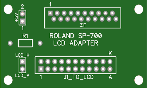

Würdest Du bei Aisler in der Vorschau mal mit drüber schauen wollen? Für mich sieht alles gut aus! Also zumindest für ne kleine Adapterplatine. Das ZIF Component habe ich nicht gefunden, so habe ich mir selbst eins erstellt mit den Angaben von Ninigi. Viele Grüße Peter
Ja, sieht gut aus. Oben und unten Pads. Ich würde die Bohrungen der Stecker kontrollieren und die Lage von Pin 1 Speziell bei dem Stecker für den es keine Vorlage gab. Noch ein Tipp: ich würde einen Abstand zwischen die Jumper vorsehen. Ein falsches Stecken der Jumper kann sonst die Spannungsversorgung kurzschließen. (wenn Jumper quer gesteckt werden)

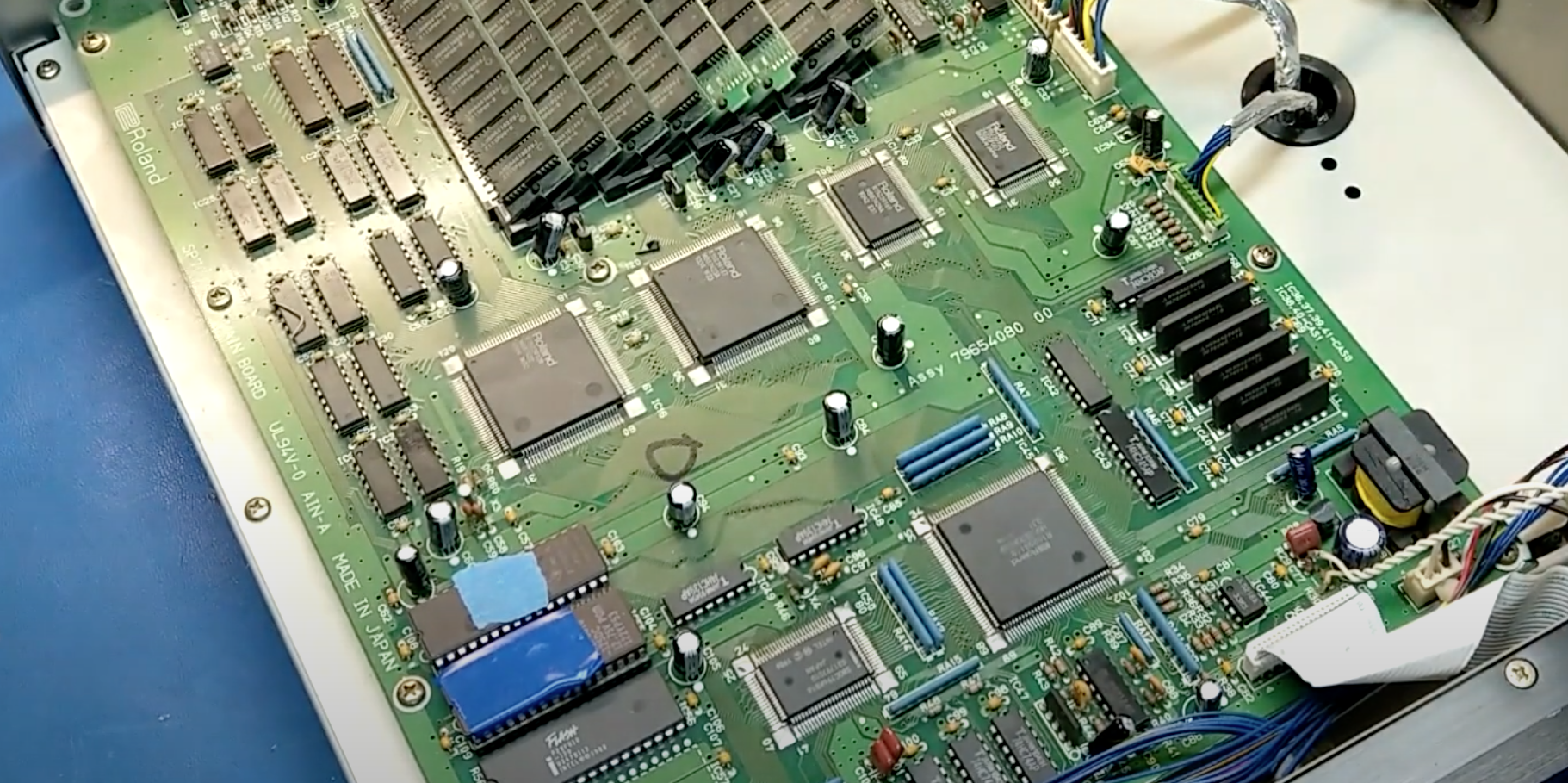

Ein aktuelles von Molex "Premo-Flex Flachbandkabel FFC, 20-adrig, Raster 1.25mm Nicht abgeschlossen" ausgelegt für 30 V/1,2 A. Aber das verbaute... keine Ahnung, vielleicht sollte ich es direkt mit austauschen...? Supply Current wären bei dem neuen LCD Typ. 160mA. Anbei mal zum Check, das Innenleben eines SP-700 (nicht meiner). Unten rechts der Trafo für die AC Spannung des jetzigen LCD. Darunter das ZIF-Kabel zum LCD. Wobei am ZIF-Connector "CN5 Pin1 & Pin2 GND" auf dem Board laut Service Manual fett verbunden sind. Sorge bereitet mir eigentlich die zusätzlichen 5V über Pin3. Möchte das Teil halt nicht in den Silizium-Himmel schicken... :-(
