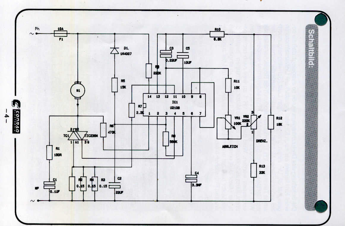

Ich möchte zwecks Leistungserhöhung einen TIC236-600 gegen einen BTA41-600 autauschen. Es geht um einen Conrad Drehzahlregler 609722. Siehe auch: Beitrag "Suche Steuerung für 2kW Heizwendel (230V)" Sind die beiden Triac einfach so austauschbar?
Rainer D. schrieb: > Sind die beiden Triac einfach so austauschbar Im Prinzip ja, beide kommen mit 50mA Gate-Strom aus. Aber ich würde den 800V Typen nehmen, und deine Schaltung enthält eine Leistungsmessung über R2,R3, R4 die man anpassen müsste.
Rainer D. schrieb: > Ich möchte zwecks Leistungserhöhung einen TIC236-600 gegen einen > BTA41-600 autauschen. > Es geht um einen Conrad Drehzahlregler 609722. Siehe auch: > Beitrag "Suche Steuerung für 2kW Heizwendel (230V)" Normalerweise sind Phasenanschnittsteuerungen für Leistungen über 400W in D nicht mehr zulässig, weil sie starke Netzstörungen hervorrufen. Auf jeden Fall wird eine grosse (und teure) Sieb- drossel für die hohe Leistung benötigt.
MaWin schrieb: > Rainer D. schrieb: >> Sind die beiden Triac einfach so austauschbar > Im Prinzip ja, beide kommen mit 50mA Gate-Strom aus. Danke, das hilft weiter! MaWin schrieb: > Aber ich würde den 800V Typen nehmen, und deine Schaltung enthält eine > Leistungsmessung über R2,R3, R4 die man anpassen müsste. Jepp, stromabhängig wird ggf die Motordrehzahl nachgeregelt. Da ich einen 3,3kW Motor steuern möchte muss ich wohl einen weiteren 150mOhm Widerstand parallel schalten. Allerdings brauche ich ausschliesslich den Sanftanlauf der Schaltung. Zudem möchte ich die mit einer schnellen Strombegrenzung erweitern. Siehe: Beitrag "Strombegrenzung für 230V Netzspannung"
So ganz einfach austauschbar würde ich noch nicht sagen. Auf jeden Fall die Kennbuchstaben hinter dem Typ prüfen, ob das Gehäuse isoliert ist oder nicht! Wo mehr Leistung ist, könnte auch mehr Wärme sein. Deshalb Kühlkörper beobachten, ob er noch ausreichend ist.
oszi40 schrieb: > ob das Gehäuse isoliert ist oder nicht! Ganz einfach, der TIC236 ist nicht isoliert. > Wo mehr Leistung ist, könnte auch mehr Wärme sein. > Deshalb Kühlkörper beobachten, ob er noch ausreichend ist. Das spräche evtl. dafür, den BTB-Typ zu nehmen, unisoliert mit deutlich geringerem Wärmewiderstand.
Manfred schrieb: > Ganz einfach, der TIC236 ist nicht isoliert. > [....................] > Das spräche evtl. dafür, den BTB-Typ zu nehmen, unisoliert mit deutlich > geringerem Wärmewiderstand. Deswegen möchte ich die gesamte Schaltung in den Anschlusskasten verlegen und den Triac direkt aufs Alu-Motorgehäuse schrauben.
Rainer D. schrieb: > und den Triac direkt aufs Alu-Motorgehäuse schrauben. Damit er sich zusammen mit dem Motor schön erwärmt und er gleichzeitig das Motorgehäuse unter Spannung setzt?
Harald W. schrieb: > Damit er sich zusammen mit dem Motor schön erwärmt und > er gleichzeitig das Motorgehäuse unter Spannung setzt? Du hast offensichtlich nicht gelesen welchen Typ ich einsetzen werde, und antwortest auf Fragen die niemand gestellt hat: > Normalerweise sind Phasenanschnittsteuerungen für Leistungen über > 400W in D nicht mehr zulässig, weil sie starke Netzstörungen > hervorrufen. Auf jeden Fall wird eine grosse (und teure) Sieb- > drossel für die hohe Leistung benötigt. Wozu soll das gut sein?

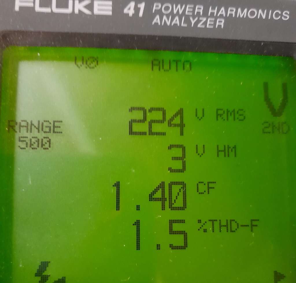

Harald W. schrieb: > Und das, was man nicht sehen kann, gibt es ja bekanntlich nicht. Wenn ich mir den Sinus vom Netz so ansehe, dann sehe ich was ganz anderes: Harald W. schrieb: > Menschen, die unser Versor- > gungsnetz versauen... Der Sinus ist quasi schon durch die ganzen SNTs mehr oder weniger versaut und ist jetzt eher trapezförmig.
Michael M. schrieb: > Der Sinus ist quasi schon durch die ganzen SNTs mehr oder weniger > versaut und ist jetzt eher trapezförmig. Kann ich eigentlich nicht bestätigen. Allerdings, liebe Mitleser, am besten ihr ignoriert die Posts von Herrn W., denn der scheinbt nicht ansatzweise zu wisses worüber er schreibt. Er scheint nicht zu wissen was eine Kernbohrmaschine ist, und kann offensichlich nicht im entferntesten definieren in welchem Umfang die von einem Privatmann eingesetzt wird.

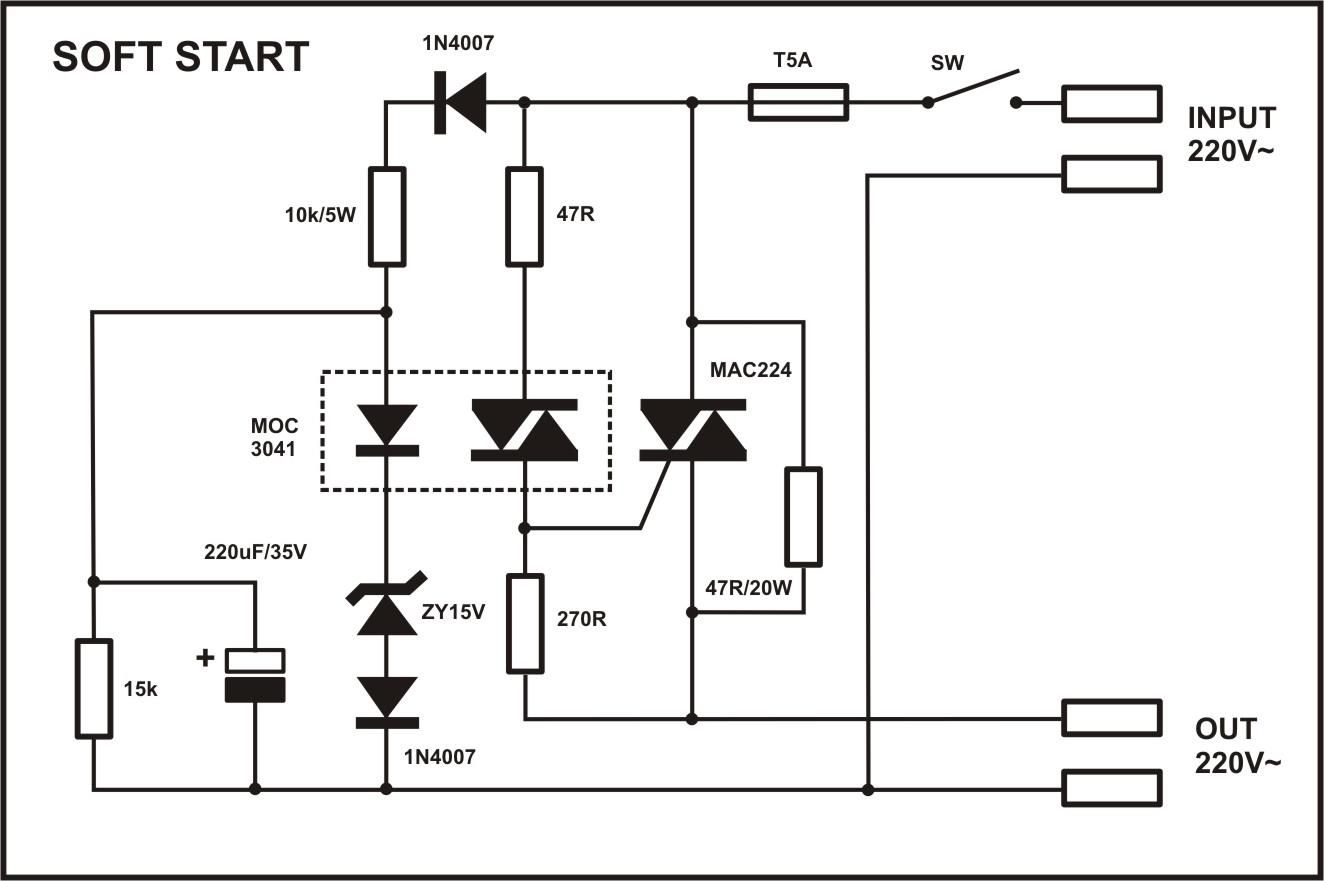

Ich habe im Netz eine Stoftstart Schaltung gefunden. Dazu habe ich zwei Fragen: Welche Funktion hat die Diode 1N4007 unterhalb der ZY15? Welche Funktion hat der 47R/20W Widerstand? Ich möchte den Widerstand aus Platzgründen weglassen, jedoch die Schaltung für einen 2kW Universalmotor verwenden. Geht das so, oder braucht man noch irgendwelche RC Kombinationen?
Rainer D. schrieb: > Welche Funktion hat der 47R/20W Widerstand? Er sorgt für einen Grundlaststrom, wenn der Triac nicht arbeitet. Man könnte ihn als Null-Anlaufstrom bezeichnen, somit ist der Motor schonmal vormagnetisiert und kann mit dem Triac weiter aufgesteuert werden. > Welche Funktion hat die Diode 1N4007 unterhalb der ZY15? Rückspannungsschutz für den MOC? Da bin ich mir auch grade nicht sicher, was die Diode da wirklich bewirkt, außer die Schwellspannung vom DIAC noch etwas an zu heben.
Rainer D. schrieb: > Da ich einen 3,3kW Motor steuern möchte Wenn der Motor ein Kondensatormotor ist wird das nichts! Das funktioniert nur bei den bereits angesprochenen Universalmotoren(die mit Kohlebürsten)
Armin X. schrieb: > Das funktioniert nur bei den bereits angesprochenen Universalmotoren(die > mit Kohlebürsten) Korrekt! Funktioniert hervorragend!
Ingo Less schrieb: > Er sorgt für einen Grundlaststrom, wenn der Triac nicht arbeitet. Man > könnte ihn als Null-Anlaufstrom bezeichnen, somit ist der Motor schonmal > vormagnetisiert und kann mit dem Triac weiter aufgesteuert werden. Ok, also keine elementare Funktion und kann weggelassen werden. Danke!
