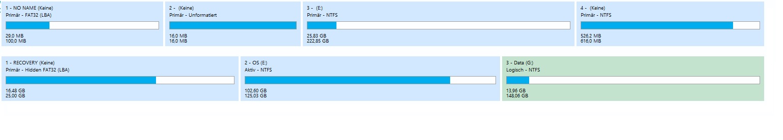

Moin, ich soll für Verwandschaft einen PC wieder herstellen, auf dem sich scheinbar jemand drauf gesetzt hat. Auf der alten Festplatte sind die Partitionen: - Recovery (primär) 25gb - OS - Daten Ich habe einen neuen Laptop bekommen, auf dem ich das kopieren soll. Die neue Festplatte hat die Partitionen: - no name (primär) 100MB - (primär unformatiert) 16MB - (primär) E: (betriebssystem) - (primär) 616MB Von beiden habe ich ein Backup erstellt. Die alte Festplatte eingebaut, dann findet der Laptop kein Bootmedium. Wie bekomme ich das am besten zum laufen?
Bernd schrieb: > Von beiden habe ich ein Backup erstellt. Die alte Festplatte eingebaut, > dann findet der Laptop kein Bootmedium. Mal mit abgeschaltetem UEFI probiert?

Wieso hat die neue Festplatte 4 Partitionen. Das ist absolut unüblich für eine NEUE Platte. Die einfachste Lösung ist, die gesicherte de alten Platte auf die Platte des neuen Laptop zu spielen. Gute Backup-Programme passen dabei die Parameter (nach Rückfrage) entsprechend an. Ist ja immerhin der Sinn des Backups. Bei ein Defekt der Platte die Daten auf ne neue (meist größere) zu bringen. Die NEUE Platte wird dabei logischer Weise gelöscht und mit den NEUEN (alten) Daten gefüttert. PS : Bei der Operation sollte man das Backup-Prg. mit seinen eigenen Start-System (fast immer ein Mini-Linux) starten. Ich persönlich habe das mit ACRONIS die letzter 25 Jahre, ca. 20 x gemacht. Auch in Firmen gehen Platten kaputt ;)
Rattenschwanz schrieb: > Das wüsste ich gerne genauer. :) Mal eben auf den PC setzen sollte > dieser abkönnen. Es ist ein Laptop. ;) Da bricht die Platine oder noch eher das Display. klick-klack. Festplatten sind Stabiler. Ein Desktop hält locker 100 KG aus wenn man sich drauf stellt. Habe ich bei meinen alten 486er mal gemacht. ;)
Schlaumaier schrieb: > Die einfachste Lösung ist, die gesicherte de alten Platte auf die Platte > des neuen Laptop zu spielen. Gute Backup-Programme passen dabei die > Parameter (nach Rückfrage) entsprechend an. Das habe ich gemacht. Aber irgendeine Anpassungsoption wurde mir nicht angeboten? Wenn ich die Festplatte vom alten Läppi auf die neue kopiere, wird angeblich keine boot fähige Partition/Medium gefunden. Rolf M. schrieb: > Mal mit abgeschaltetem UEFI probiert? Probiere ich mal, wenn ich das finde und verstehe :). Schlaumaier schrieb: > Ich persönlich habe das mit ACRONIS die letzter 25 Jahre, ca. 20 x > gemacht. Auch in Firmen gehen Platten kaputt ;) Ich habe jetzt Macrium Reflect unter Windows genutzt.

Gerald B. schrieb: > Präzisiere mal, um welches betriebssystem es sich handelt. Alt: Win10 Neu: Win11 Versionen unbekannt, bzw. müsste ich jetzt alles umbauen um die irgendwie herauszufinden. Trotzdem finde ich es irritierend, dass kein Bootmedium gefunden wird und auch bei der Auswahl im Bios (wo ich dann hingeleitet werde) die Liste >leer< ist. Wohlgemerkt, nachdem ich die alte Festplatte auf die neue kopiert habe.
Korrektur: Angeblich war das OS vorher Windows 7. Daher würde ich hier vorziehen, das nur zum Laufen zu bringen, so dass die sich dann selber ihre wichtigen Daten ratten können, um anschließend Win11 zu nutzen ---

Anbei ein Bild der Partitionen. Oben: neue Festplatte mit Win11 Unten: Alte Festplatte mit scheinbar Win7
Rattenschwanz schrieb: > Puh, das wird heikel. Warum installierst Du nicht auf dem Laptop Windows > 11 neu und hängst wegen der Daten die alte Festplatte z.B. über ein > USB-SATA-Adapter zum Lesen und Kopieren an? Habe keinen auf die schnelle parat. Könnte ich sicherlich bestellen, aber ... Rattenschwanz schrieb: > Im Eingangspost schreibt der TO, es hätte sich jemand auf einen PC > gesetzt und er soll es nun auf einem Laptop wiederherstellen... Ja, tut mir leid. Sind beides Läppis :)
Alles klar. Schlaumaier kam mir mit dem Vorschlag des USB-SATA-Adapters zuvor, als ich noch am Schreiben war. Halte ich ebenfalls für die beste Lösung. Wenn die Daten auf der Ursprungsfestplatte nicht verschlüsselt sind, kannst Du sie einfach kopieren. Den Adapter gibt's bei iebäh für wenige Euros.

Der neue Laptop mit W11 wird mit der alten Platte nicht ohne weiteres starten, da die Hardware vermutlich nur UEFI mit SecureBoot kann. Vielleicht ist auch noch TPM eingeschaltet usw. Ohne tiefere Fachkenntnisse bleibt nur der Tip von oben: Lasse auf den neuen Laptop alles so wie gekauft. Installiere die Software neu, und hole dann via den Adapter über USB alle DATEN zurück zur neuen Kiste. DATEN NICHT SOFTWARE.

Für Win 10 und 7 hat eine Partition für den neuen Rechner die falschen Basistreiber für den Bootvorgang auf der Partition. Daher wird das nichts.
oszi40 schrieb: > Das braucht mehr Zeit als ein funktionierendes Image. Meinst du? Wenn du vom alten Laptop mit W7 ein Image ziehst und dann versuchst, dieses Image auf dem neuen Laptop mit vermutlich neuer Hardware zum Laufen zu bringen? Selbst wenn das irgendwie gelingen sollte, muss er noch das W7 auf W11 upgraden. Dann schleppt er sämtliche Altlasten von W7 mit. Ich würde es auch als die praktikabelste und schnellste Lösung finden, das auf dem neuen Laptop bereits vorhandene W11 zu lassen und nur die Daten des alten Laptops mit USB-Adapter rüberzuziehen.
