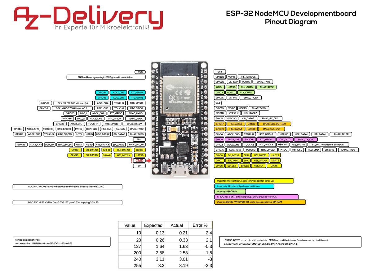

Moin! Beim Untersuchen der Schematic vom ESP32 NodeMCU von Az Delivery (siehe Link unten oder Anhang) fiel mir eine Ungereimtheit bezüglich der Spannungsversorgung auf. Nach meinem Verständnis erfolgt die Spannungsversorgung über den 5V am Pinheader (V3, Pin 1 an J5), die 5V vom USB (V3, Pin 1 an J2) oder den 3,3V Anschluss am Pinheader (3V3, Pin 19 an J5). Die ersten beiden sind nach der Schematic direkt miteinander verbunden und gehen über die Diode D2 auf den 5V->3,3V-Spannungswandler. Allerdings ist die Diode doch falschherum eingezeichnet, oder nicht? Eigentlich wollte ich lediglich überprüfen, inwieweit das Board auch direkt über den 3,3V Anschluss funktioniert und welche Komponenten möglicherweise nicht funktionieren und da hat mich die Einbaurichtung der Diode verwirrt. Soweit ich das sehe, sollte der ESP32 problemlos direkt über den 3,3V-Anschluss betreibbar sein, lediglich mit der Einschränkung, dass der CP2102 für die USB-Kommunikation nicht funktioniert? Wobei für die Kommunikation ja i.d.R. immer 5V über USB bereit stehen, sodass es m.E. eigentlich keinerlei Einschränkungen beim direkten Betrieb über 3,3V gibt? Schöne Grüße Julian Az-Delivery-Artikelseite: https://www.az-delivery.de/products/esp32-developmentboard Schematic: https://cdn.shopify.com/s/files/1/1509/1638/files/ESP-32_NodeMCU_Developmentboard_Schematic.pdf?v=1609851470

Und außerdem ist sowohl im Schaltplan, als auch in der Beschriftung auf dem Board selbst noch ein weiterer Fehler: Der Pin links unten neben den 5V ist kein GND, sonder CMD. Siehe offizielle Korrektur von AZ im Anhang.

MaWin schrieb: > Julian schrieb: >> Und jetzt bitte zurück zum Thema! > > Was von deiner Frage ist denn noch nicht geklärt? Julian schrieb: > Wobei für die Kommunikation ja i.d.R. immer 5V über USB > bereit stehen, sodass es m.E. eigentlich keinerlei Einschränkungen beim > direkten Betrieb über 3,3V gibt?

Julian schrieb: >> Wobei für die Kommunikation ja i.d.R. immer 5V über USB >> bereit stehen, sodass es m.E. eigentlich keinerlei Einschränkungen beim >> direkten Betrieb über 3,3V gibt? Du hast die Haupteinschränkung doch selbst schon erkannt. Was mit dem AMS-Regler passiert, wenn man ihn rückwärts bestromt, weiß ich nicht.

Joachim B. schrieb: > Willhelm T. schrieb: >> Du arbeitest für den laden oder machst du gratis werbung? > > das würde ich auch gerne wissen, Da, dass Thema ja von Relevanz zu sein scheint, wieso auch immer(!?): Ich studiere Elektrotechnik und wollte für eine Studiumsarbeit wissen, inwiefern ein ESP32-Board direkt über die 3,3 V betreibbar ist und welche Komponenten es benötigt, dass Breakout Board weg zu lassen und den "reinen" ESP32-Kern zu kaufen. Entsprechend suchte ich nach Schaltplänen von Breakout Boards und wurde u.a. bei AZ Delivery fündig. Das der Schaltplan nicht direkt für alle Boards übertragbar ist, ist mir klar. Somit zur Frage: Nein ich arbeite nicht für AZ-Delivery, es war einfach die erste Seite, die ein Schaltplan für ein Boards ausspuckte. > 1. habe ich ein deja vu (den Thread gab es schon mal!) Ich habe kein Thread zum Thema "Ist die Diode falsch herum eingezeichnet" gefunden. Falls du ein kennst, darfst du den gerne hier verlinken, ggf. stehen dort ja noch weitere Informationen? Dann täte mir die Threaddopplung leid. > 2. kann ich die Behauptung im Öffnungsbeitrag nicht nachvollziehen Welche Behauptung? Ich kann deine Behauptung, dass meine Behauptung nicht nachvollziehbar sei, leider mangels Angaben nicht nachvollziehen... > 3. bin ich bei > > MaWin schrieb: >> Ist nicht der einzige Fehler in den Datenblättern dieses Schrottladens. Schön. Tatsächlich noch eine threadrelevante Aussage! :O Großartig, was die Forumsgemeinschaft hier so interessiert... OMG
