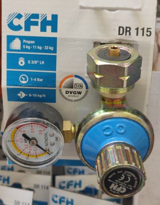

hi, hoffe ich bin hier richtig und die Experten könne helfen;) ich weiß, mit Gas ist vorsichtig umzugehen, dennoch folgende Frage ob technisch möglich 11kg Propangas als Eigentumflasche - auf Campingkocher oder Heizstrahler mit Niedrigdruck oder um leere Kartuschen wieder zu befüllen - habe im Baumarkt keine richtige Antwort bekommen, nur auf Schlauch und Druckminderer mit stufenloser Regulierung verwiesen worden. der Anschluss passt aber nicht. siehe beigefügte Bilder. im Netz auch nicht wirklich was gefunden, ein Kunde meinte, 'es gäbe da einen Adapter für kleines Geld, um z.b. die Kartuschen wieder zu befüllen" beide Camping Kocher haben den Anschluss für die Kartuschen, wie im Bild zu sehen. hat jemand eine Info für mich?
Was willst du jetzt eigentlich, die 11kg Flasche an die Kartuschenbrenner anschliessen, oder aber die Kartuschen von der Flasche aus wiederbefüllen? Beides ist möglich, erfordert aber völlig andere Sachen.
propan ! = butan die dosen sind nicht genügend druckfest für nur propan. kocher über druckminderer wird zur adapterschlacht. wieso?
Name n/C-Atome Siede-T Dampfdruck(bei 20°C) ------------------------------------------ Methan 1 -162°C ? Ethan 2 -88,6°C 3800kPa Propan 3 -42°C 836kPa Butan 4 -0,5°C 208kPa Man beachte die Unterschiede zwischen Propan und Butan!!! Ich vermute, man benötigt zum Umfüllen dieser Gase einen Verdichter, wenn das Gas im Endgefäß (wieder) verflüssigt vorliegen soll. (alle Angaben ohne Gewähr) Das ganze klingt auf jeden Fall recht gefährlich, die Gefäße usw. müssen den jeweiligen Druck bei der jeweiligen Temperatur aushalten können, die Gefäße dürfen nicht mit der Zeit rosten, es dürfen keine entzündlichen bzw. explosiven Gas-Sauerstoff-Gemische frei werden, man könnte auch beim Einatmen ohnmächtig werden oder schlimmer und beim Kontakt mit flüssigem Gas könnte man sich u.U. Erfrierungen zuziehen. Daniel S. schrieb: > 11kg Propangas als Eigentumflasche - auf Campingkocher oder Heizstrahler > mit Niedrigdruck oder um leere Kartuschen wieder zu befüllen Wie willst du nach dem Umfüllen anschließend die Kartuschen verschließen, die sind ja schon angepieckt?
An die 5kg oder 11kg Flasche passt das: 21,8 x 1/14" Linksgewinde Innengewinde Überwurfmutter Am Kocher passt das: 7/16" UNEF-28 Rechtsgewinde Außengewinde Das Ding https://www.amazon.de/dp/B08X1MS41W ist wohl das richtige. Oder eben https://shop.gase-dopp.de/Regler-Schlauch-Set-fuer-Gas-Kartuschen-Geraete-Anschluss-7-16-28-UNEF-AG Druckminderer auf 1,5bar oder so ist jeweils mit dran. Aufpassen wegen Dichtheit, mit Seifenwasser zu prüfen ist immer ne gute Idee. mfg mf

https://www.hausundwerkstatt24.de/Gase Da gibt es befüllbare Flaschen, entsprechende Adapter usw. Der hat auch bei Youtube zum Thema Videos.
Sven L. schrieb: > https://www.hausundwerkstatt24.de/Gase Jawoll Sven, der da passt z.B. auch: https://www.hausundwerkstatt24.de/Regler-Schlauch-Set-fuer-Gaskartuschen-Grillgeraete-13-m-mit-Schnellkupplung-fuer-Propanflasche-5-11-kg-GARDINGER Vom Umfüllen würde ich dem TO bei der Sachkenntnislage eher abraten. Primärziel ist, nicht mehr die überteuerten Kartuschen mit Schraubgewinde nutzen zu müssen. mfg mf
sehr kewl, danke für die wirklich vielen, schnellen und auf den ersten blick qualitativ tollen Antworten. damit kann ich was anfangen und richtig, ich bin laie und primär Ziel ist von den teuren Kartuschen wegzukommen. hab nen Adapter schon, um die schmaleren günstigeren flaschen zu nutzen, über mr. togi und Outdoor chiemgau aufmerksam geworden drauf und über surao bezogen und das ganze halt als alternative Kochmöglichkeit für den Fall von dem keiner will, das er eintritt aber, wenn das ideologische umdenken nicht stattfindet, leider in den Rahmen des möglichen kommt. Kohlenmonoxid Melder ist vorhanden, Balkon auch. scheine hier wirklich ein super forum gefunden zu haben 👃😅
