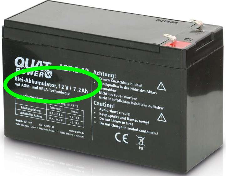

Guten Tag, eine Frage zum Blei-Akkumulator QUATPOWER LB7.2-12, 12 V-/7,2 Ah das Teil ist im Orginal Verpackten Zustand. Habe mal aus Jux nachgesehen....der Aku ist Leer! Hat ihr nen passen denen Akulader? ein erster ladeversuch mit 13,5V +720mA klappe nicht hatte mein Regelbares Netzteil angeschlossen....laut anzeige ist Kein Strom Geflossen? Gibt es passende lade geräte wenn ja wo? ansonnsten selber Bauen? habe alles da.....? zur Zeit ist eh alles zu Teuer oder nicht lieferbar Danke ür die Antorten...

Das ist ein GEL-Akku. Im Datenblatt ist die Ladespannung und der maximale Ladestrom angegeben. Temperaturfaktor beachten. https://www.pollin.de/productdownloads/D271197D.PDF Das Ladegerät sollte einen konstanten Strom, der bei der Ladeschlussspannung heruntergeregelt wird liefern. Eine Ladezeitbegrenzung sollte für den Fall der Fälle nicht fehlen.

Ganz sicher ist er das nicht... Wieso kommt immer allen zuerst "Das ist ein Gel Akku"?!?!? Als erstes wäre "Das ist ein AGM Akku2 wahrscheinlich, so wie in diesem Fall. Gel Akkus kosten gut und gerne das doppelte und sind eher extrem selten anzutreffen und haben viele NAchteile gegenüber AGM.... Nautilus schrieb: > Das ist ein GEL-Akku. ZUm ALden. Auf 13,8V einstellen, Strombegrenzung falls vorahnden auf 1A oder weniger und dann einfach mal einen TAg dran lassen, dann irgendwann wirst du sehen das er Strom aufnimmt, un d später, wenn er dann voll ist, sinkt er wieder ab
Hans Ath schrieb: > Hat ihr nen passen denen Akulader? ein erster ladeversuch mit 13,5V > +720mA > klappe nicht hatte mein Regelbares Netzteil angeschlossen....laut > anzeige ist Kein Strom Geflossen? Eine dermaßen beschissene Rechtschreibung ist schon bewundernswert. Peter K. schrieb: > Als erstes wäre "Das ist ein AGM Akku2 wahrscheinlich Auch Deinen Rotz mal Korrektur lesen, bevor er abgesendet wird? Laut Aufdruck ein geschlosserer AGM. > ZUm ALden. > Auf 13,8V einstellen, Strombegrenzung falls vorahnden auf 1A Hans Ath schrieb: > Hat ihr nen passen denen Akulader? ein erster ladeversuch mit 13,5V Quatpower ist die Hausmarke von Pollin, deren VRLA ich bei mir niemals wieder sehen möchte. Laut Katalog tolerant gegen Tiefentladung, war meiner sofort tot - immerhin hat P* ihn klaglos ersetzt. Wenn das Teil unter 10 Volt ist und bei 13,5 V keinerlei Strom nimmt, hat es sich erledigt, ab zum Blei-Recycling. Siehe Katalogfoto, die Spannungen sind sogar aufgedruckt, kann Mutti Dir vielleicht vorlesen.

Manfred schrieb: > Wenn das Teil unter 10 Volt ist und bei 13,5 V keinerlei Strom nimmt, > hat es sich erledigt, ab zum Blei-Recycling. Ist bei AGM nicht so. Dass er tiefentladen ist, ist natürlich kein Pluspunkt. Aber anders als normale Blei Akkus hat man beim AGM die Chance, dass er sich erholt / regeneriert. Stell Deinen Lader so ein, dass er bis 13,8 V könnte, und den max-Strom auf dem, der aufgedruckt, oder im Datenblatt steht. Sollte bei diesem Akku so bei 700 mA sein. Lass ihn ruhig 14 Tage dran. Entweder er kommt dann, oder nie mehr. Aber wenn er kommt lass die 700 mA laufen, das braucht er, um sich regenerieren zu können. Babystrom mit 200 mA schadem ihm nur.

Nautilus schrieb: > ich habe einen anderen Wert im Datenblatt gelesen. MAg sein, aber mit 13,8V macht man nichts falsch. 15V bedarf eine Abschaltung bei 15V um dann auf einen anderen Lademodus zurückzuschalten. 14V ist stark temperaturabhängig etc pp Also 13,8V und er ist erstmal geladen.. Ein gezieltes bubbern lassen, was bei AGM auch erforderlich ist, ist aber sehr mutig ohne automatische Regelung. Passiert schnell das die Rekombination nicht mehr hinterher kommt und die Ventile öffnen
