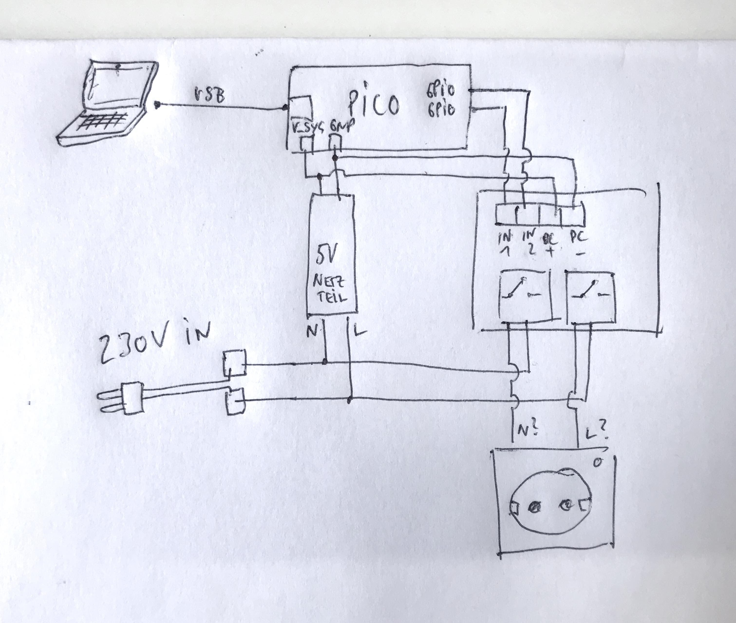

Hallo Forum,
für mich ist's ein Mysterium, für euch bestimmt nicht. Ich hab eine
Schaltung aufgebaut, die Aquarienpumpen an- und ausschalten soll.
Ganz ohne Last oder mit einer 60W-Schreibtischlampe funktioniert alles
wunderbar, aber sobald ich die Pumpe (5W) schalten will, steigt der
Controller manchmal aus aus.
Ein zusätzlicher 100u Elko verbessert die Lage nur unwesentlich.
Mir scheint, dass vor allem das Aussschalten den Reset verursacht.
Das das Ein- und Ausschalten von so einem Motor irgendwelche
Störungen/Funken verursachen, kann ich mir noch vorstellen. Aber wie
finden die denn jetzt ihren Weg in das 5V/3.3V Netz von meinem
Mikrocontroller? Und was kann ich dagegen tun?
Danke für eure Hilfe und schönes Wochenende,
Hans

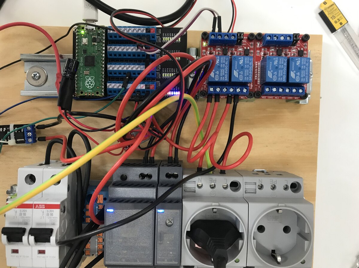

von N. M. (mani)
Verdrahte deinen Aufbau Mal sauber. Sieht ja schrecklich aus. Das es da
EMV Probleme gibt wundert mich nicht.
Kurze Wege. Keine riesen Schleifen.
Von links nach rechts:
uC, Relais, Sicherungen, Steckdosen
um Abstand zwischen 230V/Störer und uC zu bekommen.
Eine Ground Plane mit guter Masseanbindung was die 5V Seite betrifft
kann hilfreich sein.
Zieh Mal dass USB Kabel ab und schau ob du immernoch das Problem hast.
Oder läuft dein Laptop wirklich nur mit Akku? Wenn ja, auch keine
anderen Verbindungen angesteckt? z.B andere USB Geräte o.ä?
Ansonsten kannst du deine Schaltung Mal mit Akku versorgen und schauen
ob es über das Netzteil rein kommt.
Weitere Möglichkeit, Snubber an die Pumpe/Relaiskontakt.

Leg mal die Masse deines 5V Netzteils auf PE.

Jaja, die Schaltung momentan noch ein bisschen wild. Ich muss wohl
dringender als befürchtet Aufräumen...

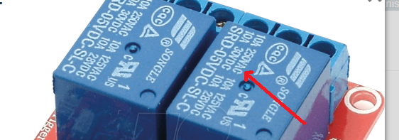

Und ordentliche Relais verwenden! Die jetzigen bieten keine sichere
Trennung zwischen Spule und Kontakt.

Danke für den Hinweis! Geht es um die verbauten Relais oder das ganze
Modul?
Die jetzigen habe von Reichelt:
https://www.reichelt.de/entwicklerboards-relais-modul-2-channel-5-v-srd-05vdc-sl-c-debo-relais-2ch-p242810.html
Die Platine macht eigetnlich einen vernünfigen Eindruck (hat eingefräste
Schlitze zwischen COM und GND).
Wenn ich anderes Relais(-modul) besorge, worauf muss ich achten bzw. wie
erkenne ich "sichere" Relais?

von H. H. (Gast)
Ja.
Mindestens 4kV Spannungsfestigkeit zwischen Spule und Kontakten.

Spannend... ich habe einige Tests gemacht. 20x das Relais für 1 Sekunde
geschaltet in verschiedenen Setups:
1) 5V Netzteil aus der Schaltung entnommen. Versorgung über USB vom
Computer. Computer selbst nicht am Netzteil: 1 Reset
2) Computer am Netzteil: 2 Resets
3) 5V Netzteil wieder dran, Computer von Akku: 1 Reset
3) Computer am Netzteil: 1 Reset
Insgesamt viel weniger Ausfälle als zu Begin, wahrscheinlich weil auch
ein paar Kabel entwirrt habe...
Trotzdem würde ich mich nur ungerne auf einen saubereren Aufbau
verlassen.

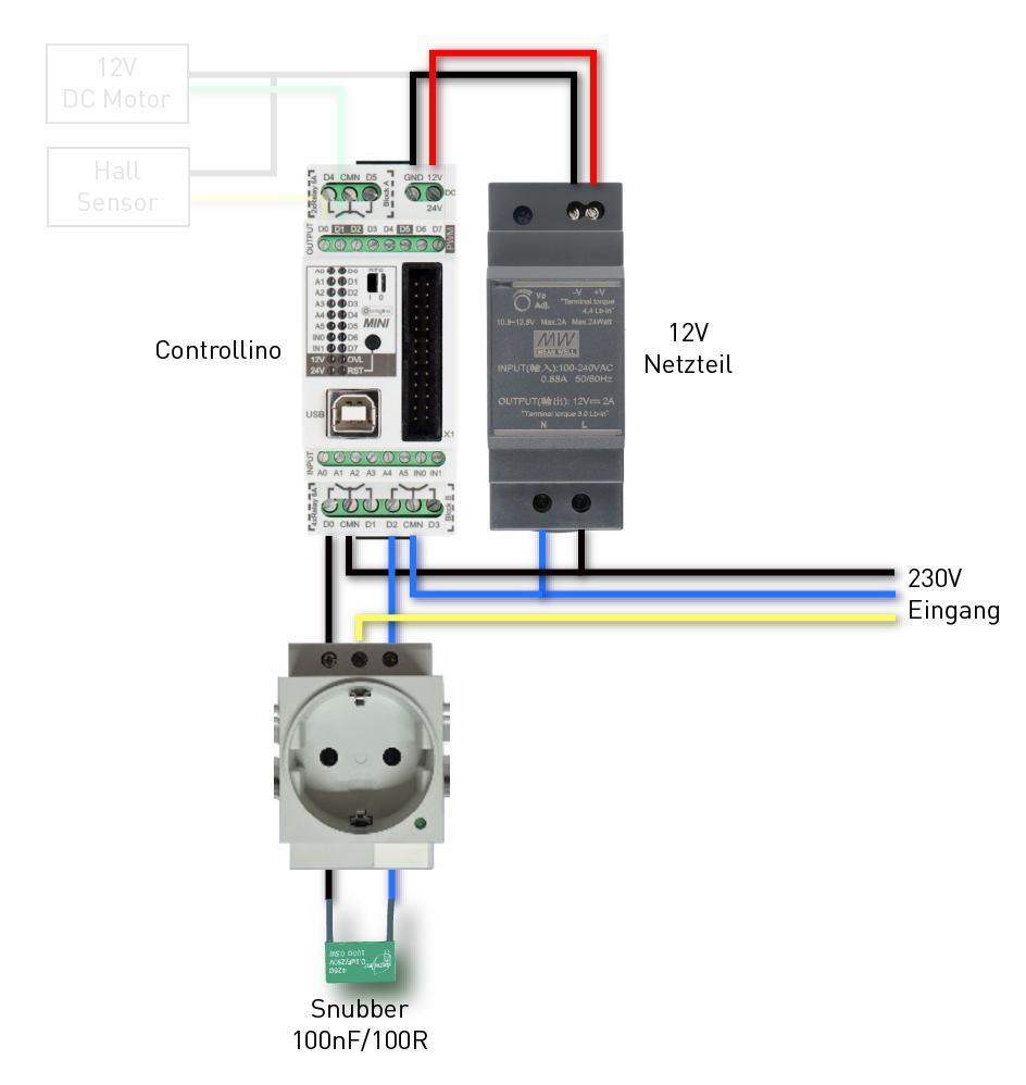

Ich habe diese Module für die Hutschiene gefunden:
https://www.schuetze24.com/installationsschuetze/zubehoer/rc-glied-rc-r-230

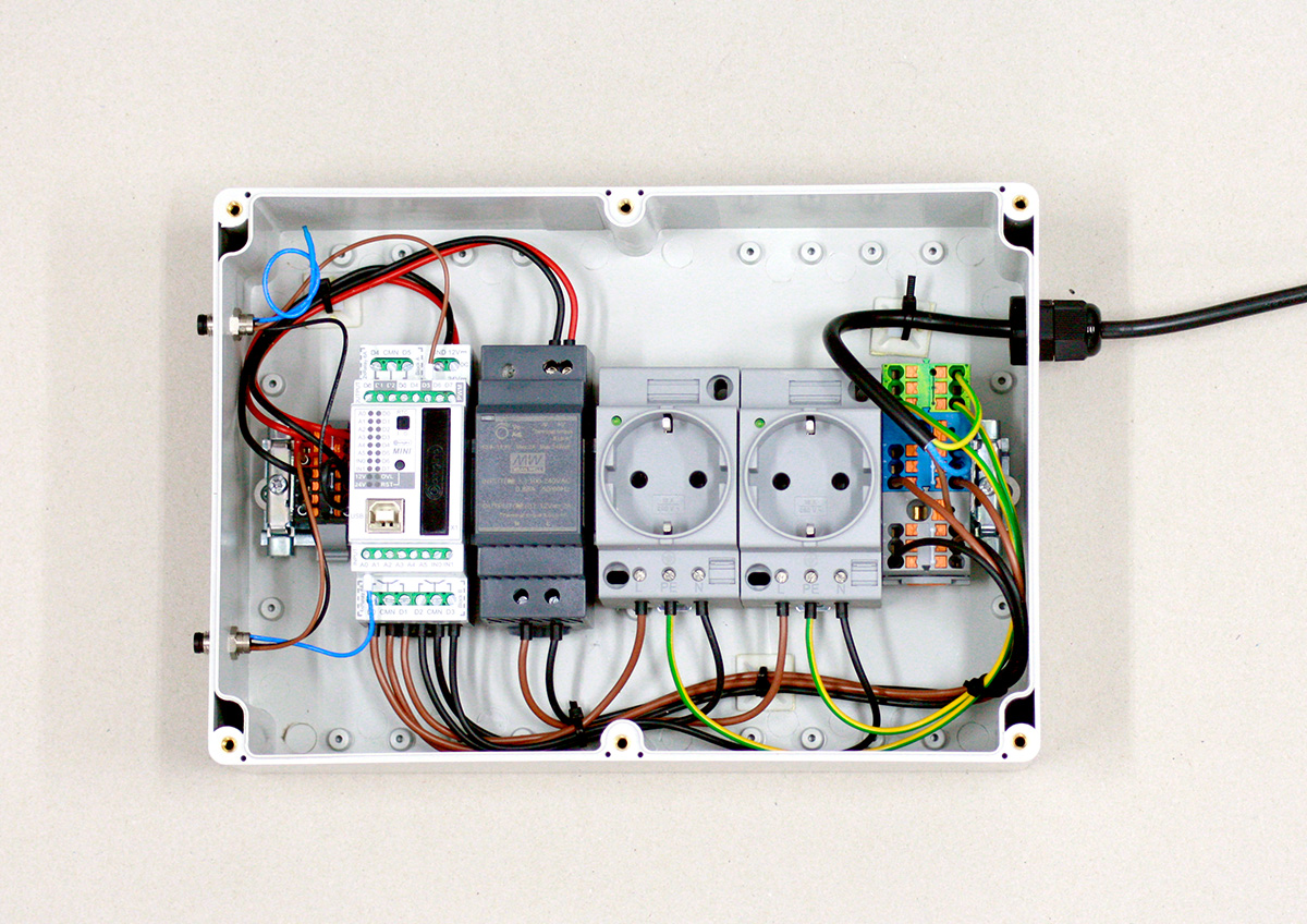

Außerdem tendiere ich mittlerweile fast schon zu einem Controllino als
Basis für das Projekt. Das würde einige Kabellage einsparen...

> Wenn keiner lügt, sollten diese Relais für 230V~ reichen.
Sie können 230VAC schalten, aber die Spule ist nicht ausreichend gegen
die Kontakte isoliert!

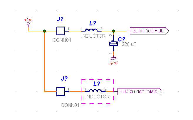

von PC-Freak (Gast)
Trenn doch mal die Versorgung der Relais-Karten und dem Pico. Will
heißen, den Relais-Karten eine separate Versorgung.
Oder in die Versorgung des Pico's ein L (Spule) einbauen.
Der Kakbelwirr-warr ist zwar nicht unbedingt schön, dass darf aber nix
ausmachen.
von PC-Freak (Gast)
Oder So wie im Anhang.
von Stefan F. (Gast)
Ja, aber eben nicht für die alltäglichen Spannungsspitzen, die deutlich
höher sind. Und schon gar nicht, um VDE und Versicherung im Schadensfall
zufrieden zu stellen, insbesondere wenn jemand einen Stromschlag
erleidet. Wie bereits gesagt wurde, sind in diesem Aufbau Relais mit
4000V Isolation notwendig.

Leitungsführung und fehlende Funkenlöschung (Snubber) im Lastkreis.
Snubber kann man fertig als kompaktes Bauteil mit isolierten
Anschlussdrähten kaufen, üblich sind 100Ω+100nF. Diese schließt man
parallel zur 230V Last (Steckdose) an.
Zur Leitungsführung: Hin- und Rückleitungen sollen immer paarweise
parallel oder verdrillt verlaufen. Denn dann hat man zwischen den
Leitungen nur minimalen Abstand, was auch minimale Abstrahlung von
elektromagnetischen Feldern (Radiowellen) bewirkt, und ebenso minimaler
Empfang der selben.
Auch sollte man bedenken, dass jede Leitung eine gewisse Induktivität
hat, also hohen Innenwiderstand für hohe Frequenzen, die bei allen
digitalen Schaltvorgängen auftreten. Speziell GND Leitungen müssen kurz
und dick sein weil fast alle Spannungen relativ zu GND gelten. Man
braucht ein ruhiges stabiles GND Potential, das nicht bei jedem
Schaltvorgang einen Sprung nach oben macht.
Zudem sollte man größere Last-Ströme von den Versorgungsleitungen der
empfindlichen Elektronik separieren, damit deren Stromversorgung stabil
ist. Das heisst in diesem konkreten Fall, dass die rot-schwarte
Versorgungsleitung vom Relais-Board gekürzt werden soll und direkt zum
Netzteil gehen soll, nicht von der Versorgungsleitung der
Mikrocontroller-Platine oder der Platine selbst abzweigen.
"Sternförmige Verkabelung" und "Leitungsführung" sind zwei gute
Stichworte zum Googeln.

von Fabian H. (fabianh84)
Laut Datenblatt …
Z.B.
https://www.circuitbasics.com/wp-content/uploads/2015/11/SRD-05VDC-SL-C-Datasheet.pdf
… bietet dieses Relais eine Isolationsspannung (coil-contact) von
1,5kVac was für berührbare Anwendungen (USB) völlig unzureichend ist.
Für sekundär geerdete Applikationen sollte das Relais mindestens 2,5kVac
bieten, besser 4kV.
Nimm die Schaltung schnellst möglich vom Netz!

Für jetzt habe ich ein Controllino bestellt. (Dem Datenblatt meine ich
zu entnehmen, dass dessen Spulen bis 3000VAC/1min isoliert sind.)
100nF/100R Snubber habe ich diesen bei Reichelt gefunden: GL 4260
Im Anhang den aktualisierten Aufbau in 2.5D :) (Später kommen noch ein
12V DC-Motor + Sensor hinzu, transparent angedeutet)
Nochmals vielen Dank für Erklärungen und Hilfe & erstmal schönes
Wochenende
Hans
von Joachim B. (jar)
Fabian H. schrieb:
> Laut Datenblatt
ist die Nennspannung 250V~ und da in Europa üblicherweise im Netz jetzt
230V~ mit bis zu +10% gilt kann man diese kleinen Würfel mit 250V als
nicht zulässig betrachten (Versicherungen würden sich im Schadensfall
darauf stürzen), miese Leiterbahnführung und mangelnde Abstände in diese
Arduino Modulen kommen noch hinzu!
Wer sicher gehen will nimmt Finder Printrelais mit größeren Abständen
und diese im Gehäuse auf Hutschiene.
https://www.google.com/search?q=finder+koppelrelais
Man(n) (Frau oder Divers auch) kann sich sein Lieblingsrelais für fast
alle Steuerspannungen und fast alle Lasten aussuchen!
Optimal steuert man die Relais dann mit Photomos AQV252g aus dem Pico so
würden sich 230V~ und der Pico nie zu nahe kommen was im Fehlerfall oder
bei schlampiger Verdrahtung tödlich sein kann.
Joachim B. schrieb:
> Fabian H. schrieb:
>> Laut Datenblatt
Du vermischt hier zwei Sachen.
Ja, die Kontakte sind für 250Vac konstruiert und trennen diese
zuverlässig. Die Isolation Spule zu Kontakt jedoch nicht.
Man dürfte dieses Relais z.B. auf der Primärseite eines netzbetriebenen
Gerätes (sowohl Spule als auch Kontakt haben Netzpotential) betreiben,
da sowohl Kontakt-Kontakt als auch Spule-Kontakt die nötige
Funktionsisolierung aufweisen.
Man darf das Relais aber nicht über die Netz-Isolationsbarriere
betreiben. Der Kontakt hat zwar die nötige Funktionsisolierung, die
Strecke Kontakt-Spule aber nicht die nötige sicherheitstechnische
Isolation.

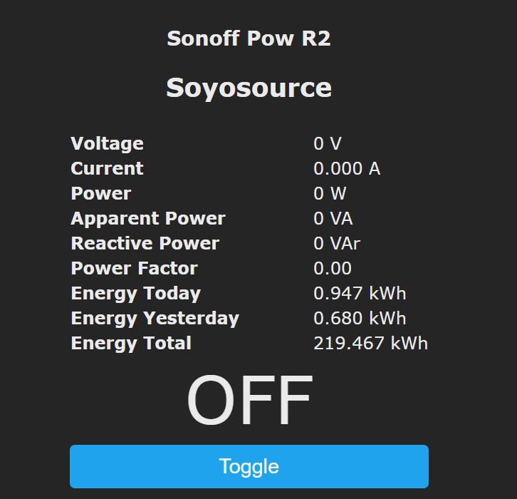

von Alt G. (altgr)
Welche arbeit mach denn der Pico?
Könnte das auch ein esp8266 oder ESP32 machen?
Die gibts mit integriertem relais und netzteil, ohne resetprobleme, für
unter 10.-
Heisst dann sonoff basic, tuya, shelly oder so. Lässt sich mit arduino
IDE und usb-serial programmieren. Die haben kein reset-problem.
Dann kannst du dein aquarium auch per WiFi mit dem webbrouwser am phone
steuren. Und keine reset probleme :)
Wen du vorgefertigte soft willst, Tasmota erlaubt dier ein skript zu
machen. Damit kannst du zeiten einstellen, bedingungen, wifi kontrolle,
mqtt, alles. Ich stell damit meine solarinverter bei sonnenafgang ein,
bei untergang aus. Und zwischendurch wird die leistung gemessen. Sieht
aus wie bild oben.

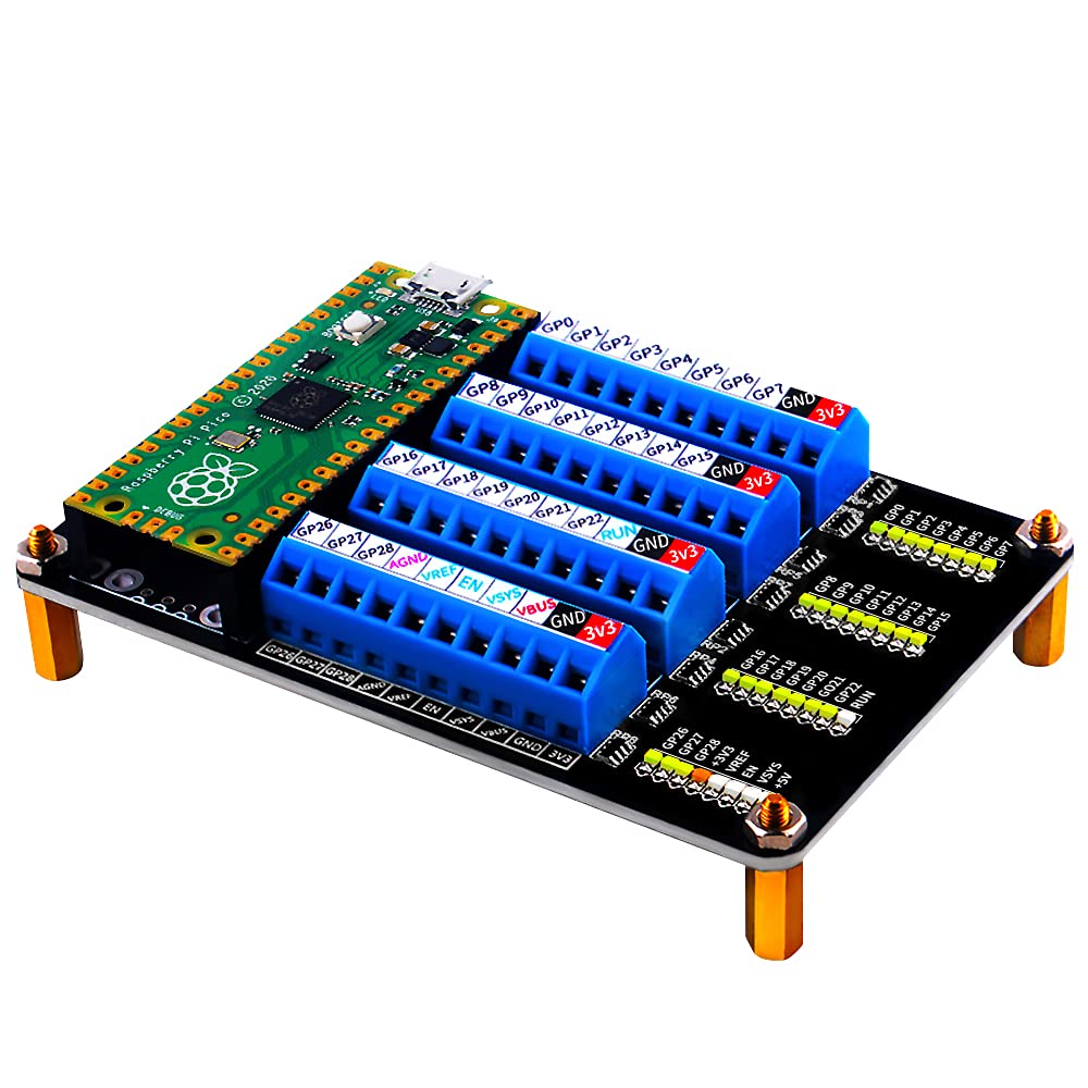

> Nenn doch bitte mal das Extendet-Board, wo der Pico drauf ist, und die
> Gpio Pins zu sehen sind.
GeeekPi Raspberry Pi Pico Screw Terminal Expansion Board. Bild hab ich
angehängt. Wenn ich das richtig gesehen habe, führt das lediglich alle
Pins auf Schraubklemmen und jeweils über Widerstandsnetzwerke auf LEDs.

von Stefan K. (stk)
Das führt auch den mit "Run" bezeichneten Reset-Eingang raus auf die
Klemmen?
Der wird nur über einen internen Pull-Up hochgezogen, mit der langen
Leitung dran kann es so auch schon bei relativ kleinen Störpulsen in der
Umgebung zu einem Reset kommen. Verpass dem Eingang doch mal einen

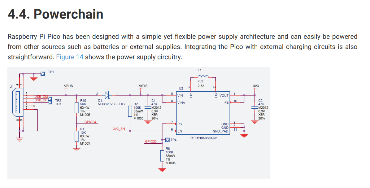

von Monk (roehrmond)
Hansi C. schrieb:
> Ich weiss nicht genau, wie der Pico das dann handhabt.
Da solltest du dich aber besser vergewissern, bevor du zwei Stromquellen
"irgendwie" miteinander verbindest. Schlimmstenfalls brennen die
Leiterbahnen auf dem Pico Board weg, sobald du den PC aus schaltest.
Bei mir (andere Hardware) musste mal ein USB kabel dran glauben, aber
das war ein ganz dünnes. In dem Fall vielleicht zum Glück.
Hansi C. schrieb:
>> Und wo hängt der 100 uF drin?
> Zwischen Netzteils +5V und GND.
Wenn du dein Gerät mit ausgeschaltetem Netzteil an den PC ansteckst,
belastet dieser Kondensator und auch der Ausgangskondensator des
Netzteils den USB Anschluss. Dort sind eigentlich (laut Spec) nur 10µF
erlaubt.
Nun hast du einen wesentlich erhöhten Einschaltstrom. Der bringt
eventuell deinen PC oder andere USB Geräte am PC zum Ausfallen. Für die
Steck-Kontakte wird das auch nicht gut sein.
Im Folgenden Kapitel "4.5. Powering Pico" sind Vorschläge, wie man das
mit einem MOSFET verbessern kann.
https://datasheets.raspberrypi.com/pico/pico-datasheet.pdf
Die Diode D1 rettet dir den Arsch, hast Glück gehabt.
von Hansi C. (honsey)
Danke D1, und Danke dir, ich schau mir die Mosfet-Lösung mal an
Ich glaube die MOSFET Schaltung aus dem pico-datasheet.pdf löst das
Problem mit den dicken Kondensatoren nicht. Da habe ich mich geirrt.
Frage an die Experten: Kann man D1 einfach entfernen um das Board
ausschließlich per Netzteil (nicht mehr per USB) zu versorgen?
Ich habe Bedenken: Was passiert wenn am USB Bus Signale anliegen während
der Mikrocontroller keine Stromversorgung hat (Netzteil aus)? Toleriert
er das?
von Stefan K. (stk)
Ich würde D1 auf dem Board lassen und das externe Netzteil wie im
Datenblatt vorgeschlagen über eine weitere Schottky-Diode an VSYS
anschließen. Einen dicken Elko netzteilseitig an der Diode würde dann
nur das Netzteil sehen und nicht der USB-Anschluss des PCs.
> erlaubt.
In der bösen, realen Welt spielt das einfach, dank parasitärer Effekte
des Aufbaus.
Na, D1 ist ja wohl das Minimum einer verantwortbaren Schaltung.
Ich hätte keine Einwände. Ist nur lästig, wenn man den µC mal lose an
den PC hängen will. Siehe Bild in
Beitrag "Re: Arduino NUR über externer Stromversorgung betreiben"
Liebe Leute, danke noch mal für die vielen Hinweise und Tipps. Ich hab
jetzt alles frisch auf Basis von einem Controllino Mini verkabelt und in
ein Gehäuse geschraubt. Läuft soweit super – auch ohne Snubber. Die
kommen die Woche noch an und werden dann – falls es noch mal Probleme
geben sollte – verbaut.
Danke euch und gute Restwoche,
Hans
Ich würde die auf jeden Fall einbauen, damit deine Relais nicht unnötig
schnell verschleißen.
Aus dem Datenblatt des Controllino:
> Galvanic insulation coil to contact 3000VAC 1min
Der VDE will da 4000V sehen. Das finde ich jetzt aber enttäuschend.
