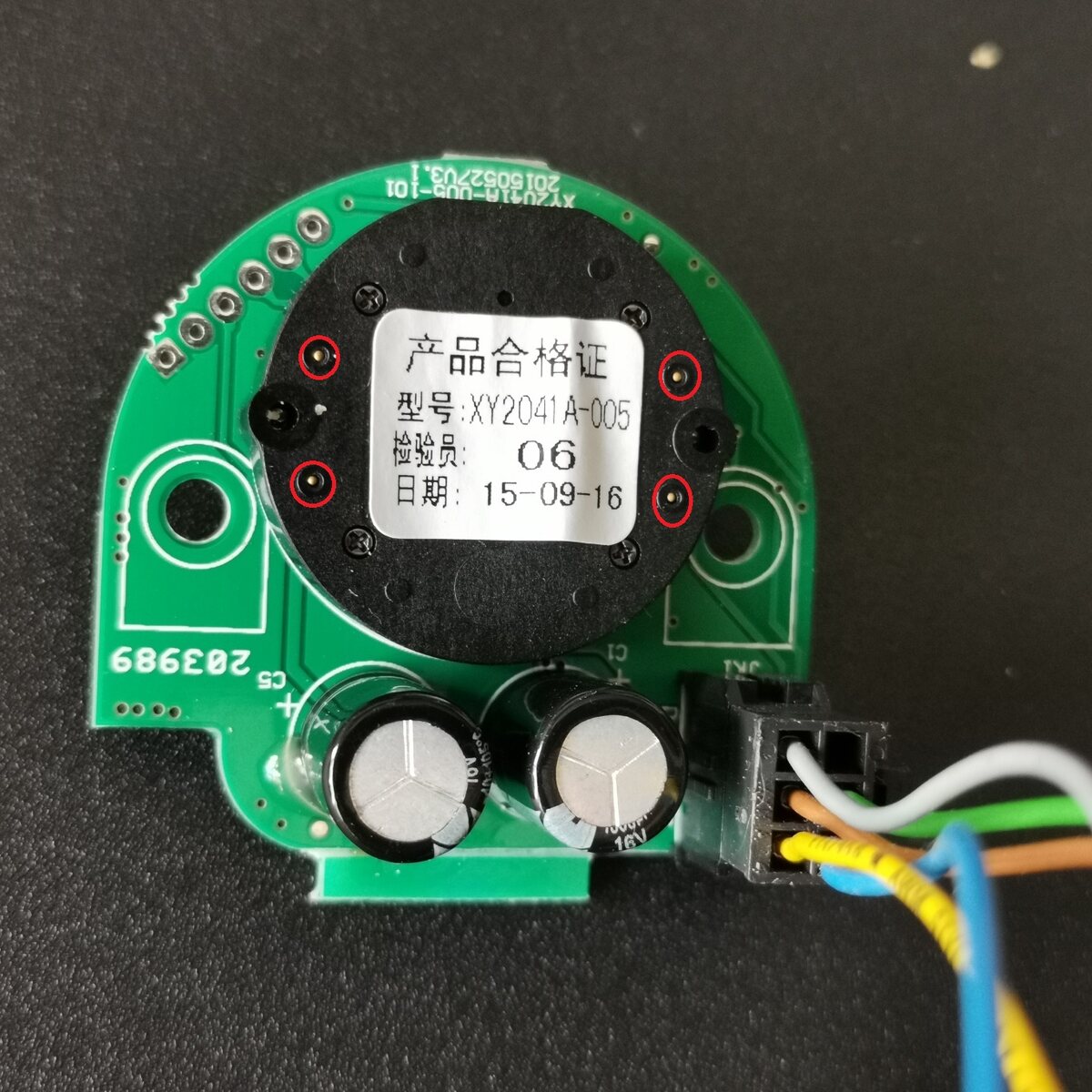

Ich habe eine Ladespannungsanzeige von einen Elektroroller(UNU Classic) zerlegt, auf der befindet sich ein Bauteil, was den analogen Zeiger bewegt. Das Bauteil hat die Bezeichnung XY2041A-005. Es hat 4 elektrische Anschlüsse(rot eingekreist) und mittig eine Welle, auf der die Nadel befestigt ist. Wer kennt so ein Teil und weiß wie es angesteuert wird? Der Spannungswert kommt über RS485 vom Akku-BMS.
Verschoben durch Moderator
Update: Die 4 elektrischen Anschlüsse gehen direkt in einen Atmega8, der mit 5V versorgt wird.
Julian Baugatz schrieb: > Es hat 4 elektrische Anschlüsse(rot eingekreist) und mittig eine Welle, "rot eingekreist" Wo? Hast du ein Bild vergessen? Mit Sicherheit ein Schrittmotor. Ansteuerschaltungen findest du haufenweise im Netz.
Julian Baugatz schrieb: > Das Bauteil hat die Bezeichnung XY2041A-005. Ist das eher 4x4mm groß oder eher 4x4cm. Zeig doch mal ein Foto mit Lineal dabei. Julian B. schrieb: > Die 4 elektrischen Anschlüsse gehen direkt in einen Atmega8, der mit 5V > versorgt wird. Und der wird das, das hast du gemessen? Rainer schrieb: > Mit Sicherheit ein Schrittmotor. Oder die altbewährte Kreuzspule: https://de.wikipedia.org/wiki/Kreuzspulmesswerk Das ist im Grunde aber auch nur ein analoger Schrittmotor mit "Viertelschritt"... ;-)

Lothar M. schrieb: > Julian B. schrieb: >> Die 4 elektrischen Anschlüsse gehen direkt in einen Atmega8, der mit 5V >> versorgt wird. > Und der wird das, das hast du gemessen? Das sehe ich auf dem PCB, Wenn der Motor läuft, sehe ich PWM Signale, ich tippe auf Schrittmotor.

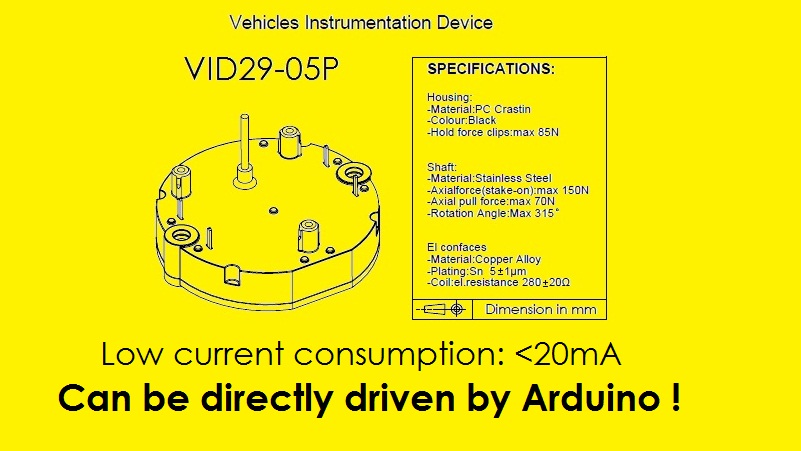

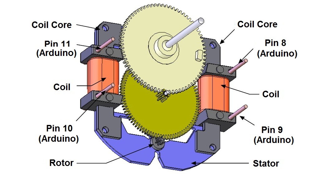

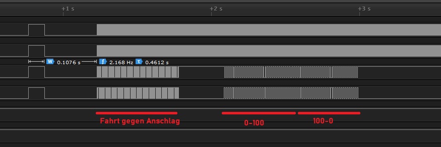

Interessanter Link zu diesem Thema: https://arduining.com/2012/04/22/arduino-driving-a-micro-stepper-motor/ Scheint einer kleiner Stepper zu sein, den man direkt mit den Pins eines Arduino/Atmels betreiben kann. Ich weiß nur noch nicht, wie er den Nullpunkt findet, ich denke er hat einen mechanischen Anschlag und fährt einfach dagegen.
Julian B. schrieb: > Ich weiß nur noch nicht, wie er den Nullpunkt findet, ich denke er hat > einen mechanischen Anschlag und fährt einfach dagegen. Genau so wirds gemacht.

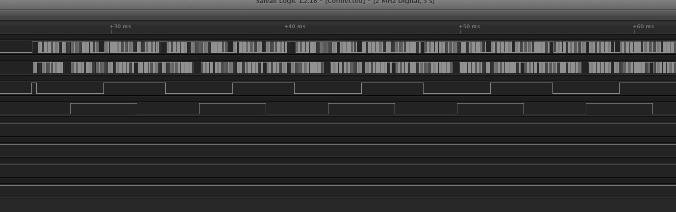

Sieht nach Stepper aus. Auf Kanal 3 und vier sieht man die typischen Rechtecksignale mit 75 und 135Hz. Kanal 1 und 2 liefern ein PWM von 15kHz und faden immer zwischen 0 und 100%, aber auch mit der Frequenz von Kanal 3 und 4. Ich denke das 15kHz Signal dient zur Stromreduzierung weil es auch noch anliegt, wenn die Nadel sich nicht mehr bewegt.
Julian B. schrieb: > Kanal 1 und 2 liefern ein PWM von 15kHz und faden immer zwischen 0 und > 100%, aber auch mit der Frequenz von Kanal 3 und 4. Ich denke, dass das Micro-schritte sind.
