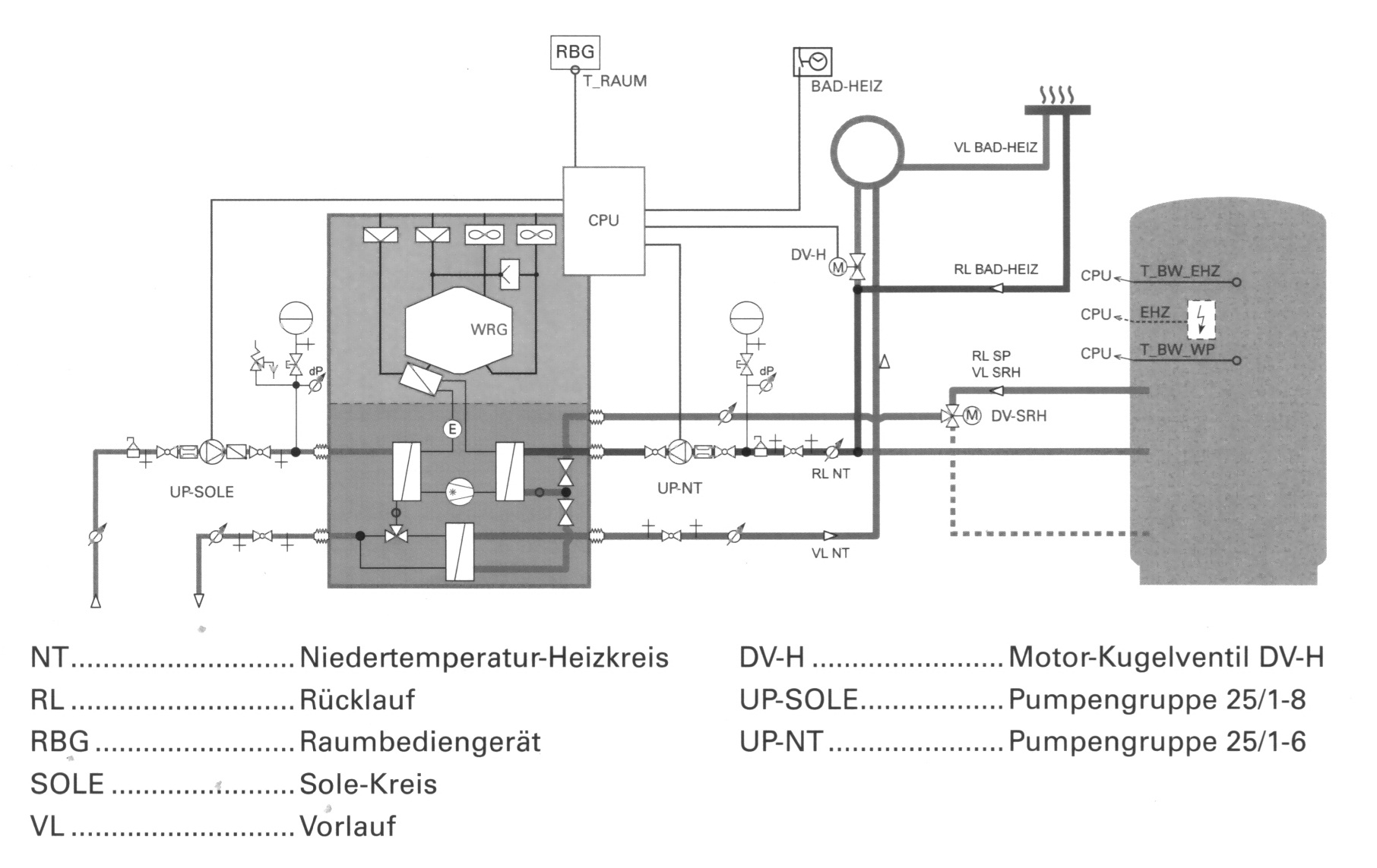

Hier das Bild der Hydraulik unserer Anlage (dazu gehört integral auch
eine Lüftungsanlage). Deutlich zu erkennen sind DREI Wärmetauscher. Ein
Verdampfer, ein Kondensator und ein einfacher Plattenwärmetauscher zur
Umgehung der WP bei Kühlbetrieb. Keiner hat gesagt das es einfach ist.
Ganz nebenbei kann man mit dieser Anlage aber auch im
Sommer/Übergangszeit das Badezimmer morgens/abends aus dem Speicher
heizen etc. etc.
Oder die Nummer mit der Vorwärmung der Außenluft durch einen
Erdwärmetauscher (wurde weiter oben im thread angesprochen) wird hier
mit einem kleinen Wärmetauscher in der angesaugten Außenluft erledigt
(der kleine weiter oben im Gerät). Durch das Subcooling wird sogar der
COP der WP damit erhöht.
Und diese Anlage ist in ihrer Konzeption bald 20 Jahre alt!

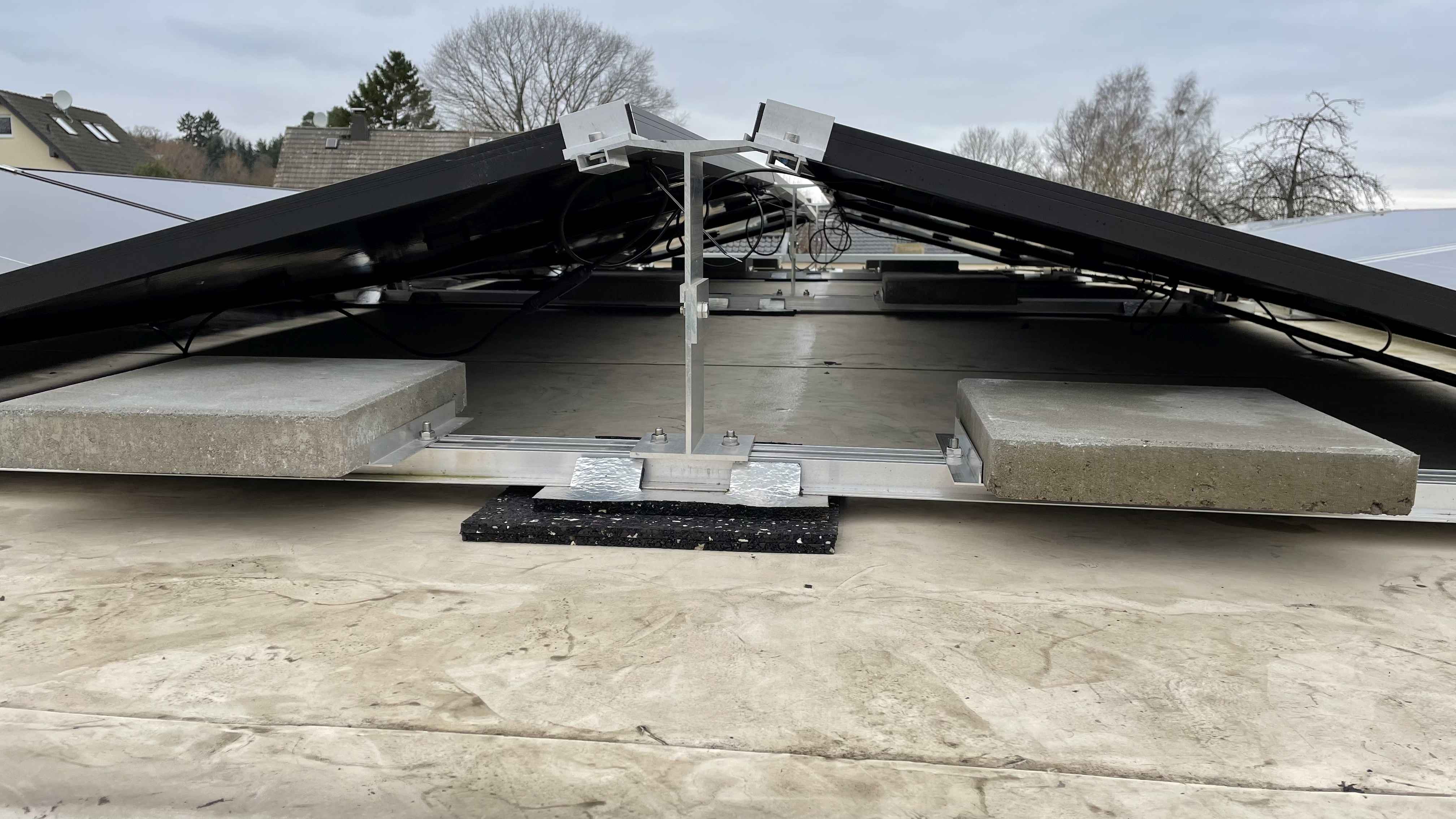

Ich besitze eine Wärmepumpe. Allerdings haben wir auch eine große PV und
einen selbstgebauten Speicher, der die WP auch nachts versorgen kann
(eigentlich wollte ich unsere zwei E-Autos damit in der Nacht voll
bekommen).
Im Winter sinkt der Wirkungsgrad massive. Im Sommer bekommst du pro kWh
Strom ca 3-4 kWh Heizleistung. Im Winter geht es gegen 2. Da wir aber
eine PV mit knapp 60kWp haben (2x 30 kWp wegen den zwei
Hauptstromanschlüsse) haben wir im Winter mit Schnee dennoch 5 kW die
regelmäßig ins Netz gehen.
Wenn du also eine WP haben möchtest, plane eine PV dazu. Schaue das du
die maximale Anzahl an Module auf dein Haus bekommst. Selbst mit
Nordausrichtung und einem Winkel von 30° schaffst du noch 60% der
angegeben Leistung beim Vergleich zur direkt auftreffenden Sonne (bei
aktuellen Module).
hier gibt es eine Tabelle für Modulausrichtung
https://photovoltaik.org/solarstrom/solarenergie/neigungswinkel
Ist also sinnvoll, wenn man ein kleines Spitzgiebel Dach hat.

Ben B. schrieb:
> Thomas, wer hat Dir die Berechnung für die Aufstellung der Anlage auf
> dem Flachdach gemacht? Ist die Anlage verschraubt oder ballastiert?
Das Haus wurde mit der regional üblichen Dachlast für Schnee (Eifel) und
"Gründach" gerechnet, also reichlich Reserven. Die Altanlage wurde 2015
am alten Haus von einem 45° Süd/Westdach abgebaut und mit anderem
Trägersystem (Hilti) auf dem oberen Flachdach von einer Solarfirma im
Auftrag von Rheinbraun neu aufgebaut (wir sind Braunkohlenumsiedler, da
zahlt die Rheinbraun alles). Für die Windlast wurde zwar eine Berechnung
gemacht aber keine Ballastierung vorgesehen weil wir rundum eine 15cm
hohe Attika haben die den Wind wohl genügend bricht. Das System lag also
nur mit dem Eigengewicht auf dem Foliendach auf.
In einer späteren Ausbaustufe habe ich diese Altanlage auf das untere
Flachdach verlegt und oben eine größere mit ganz anderen Panels und
Unterbau montiert. Das Bild zeigt den Unterbau und die Ballastierung
(sicherheitshalber, reines Bauchgefühl)
Das Ganze sieht jetzt schon wieder anders aus weil eine weitere Anlage
hinzu gekommen ist, wieder ein anderes Tragsystem.
Aber alles ohne jede Durchdringung der Dachhaut und mit recht zahmer
Ballastierung.
Ich hätte ja gern immer dasselbe Tragsystem verwendet aber die Systeme
für Flachdächer verschwinden schneller wieder vom Markt als man
nachbestellen kann. Echt ärgerlich.

von Andreas B. (bitverdreher)
Christian B. schrieb:
> Mittlerweile gibt es aber genug Anlagen, die nicht nur an und Aus
> schalten können sondern die Kompressordrehzahl auch Modulieren um von
> meisst 10-100% kontinuierlich abreiten zu können
Wird so etwas wirklich über die Kompressordrehzahl gemacht? Ich hätte
jetzt eher an eine Expansionsventilsteuerung gedacht:

von Klaus (feelfree)
Dieter D. schrieb:
> Bei Luft-WP gilt allerdings, dass zur Vermeidung von dadurch
> verursachten oder deutlich verstärkten Bodeninversionswetterlagen nicht
> mehr als 50kWh Wärme pro Tag pro 10000qm Grund entzogen werden sollten.
Du vergisst allerdings, dass der geneigte WP-Betreiber
selbstverständlich auch eine PV-Anlage betreibt, durch deren schlechte
Albedowerte dieser Effekt wieder kompensiert wird.
Dieterchen, dein Schwachsinn war beim ersten Mal lustig, jetzt ist es
leider nur noch: Schwachsinn.
Diese Abwärme geht aber nach oben weg. Nun wird erstmals der schlechte
Albedowert angeführt. ;)
Lustig war in einem Thread, wo die Argumente ausgingen und am Schluss
die kalte Abluft der WP auf Grund der kühleren Temperatur steigen
sollte.
Einfluss des Albedo von Solarflächen auf das Klima
Veränderungen in der Landoberfläche, z.B. durch Schmelzen von Eis und
Abrutschen von Schnee von dunklen Dächern mit Solaranlagen, oder durch
Rodung von Wald, können zu einer Veränderung der Albedo führen. Diese
Veränderungen haben dann eine Erwärmung oder Abkühlung zur Folge, weil
sie sich auf den Strahlungshaushalt der Atmosphäre auswirken.
Besonders stark beeinflusst das Abschmelzen von Meereis in der Arktis
die Albedo unseres Planeten und auf Landflächen das Abrutschen des
Schnees von großen Solarflächen. Dadurch, dass Eisflächen und
Schneeflächen mit hohem Albedo im Winter immer weniger werden und durch
Oberflächen mit deutlich geringerer Albedo ersetzt werden, wird die
globale Erwärmung in diesen Bereichen deutlich stärker sein als in
anderen.
Es gibt schon WP mit geregelter Kompressordrehzahl, die kosten dann aber
fast das doppelte wie die on/off Geräte.
https://www.alpha-innotec.com/de/ratgeber/wissensquelle-warmepumpe/warmepumpen-mit-leistungsregelung
Vorteil ist, man braucht keine zusätzlichen Pufferspeicher für das
Heizungswasser. Was wiederum die Kosten senkt. Bei Sole Erdwärmepumpen
wird dem Kollektor konstant Wärme entzogen, die zu höheren
Sole-Temperaturen führen, die wiederum den COP der WP erhöhen. Das
wiederum wieder die Kosten senkt. Oder aber einen kleineren Erdkollektor
möglich macht.

Für meine Sole-WP habe ich weder ERR noch Speicher, außer dem fürs
Warmwasser. Konstanter Volumenstrom von 2000 l/h im Heiz-, 1500 l/h im
Solekreis. Wird mit dieser Rate auch so im Sommer zum Kühlen betrieben.
Sole- und Heizkreise sind dann direkt über einen externen WÜ gekoppelt.
Die WP bleibt ausgeschaltet, nur die zwei Pumpen laufen.
