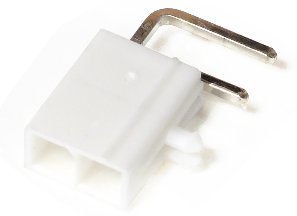

Ich such für meine Projekte einen Anschlusssecker/Buchse für Lochraster, was sicher zuverlässig und günstig ist. Hohlstecker wären nur mi einer Verschraubung geeignet z.B Es sollte also arretierbar, für Lochraster passend und Kurschlüsssicher, also die Gegenseite mit Gehäuse und Knickschutz etc

Peter K. schrieb: > Als Beispiel hatte ich ja einen Hohlstecker genannt, damit sind viele > Parameter bereits klar was Strom/Spannung angeht Keineswegs. Man muss raten: Kleinspannungsstecker, zweipolig. Aber über maximale Spannung und maximalen Strom weiß man immer noch nichts.
Ich weiß ja nicht, was Dir da so vorschwebt. Eine Möglichkeit: Leiterplattenbuchse: https://www.we-online.com/katalog/de/TBL_5_08_3175_CLOSE_HORIZONTAL_PCB_HEADER_W_FLANGES_69131751000X Stecker: https://www.we-online.com/katalog/de/TBL_5_08_3405_VERTICAL_W_FLANGES_69134050000X Kannst Du verschrauben, Rastermaß ist lochrasterkompatibel, jeder Pin kann 20A ab, gibts in allen möglichen Polzahlen. Ansonsten musst Du Deine Anforderungen weiter einschränken. fchk
Frank K. schrieb: > Leiterplattenbuchse: > https://www.we-online.com/katalog/de/TBL_5_08_3175_CLOSE_HORIZONTAL_PCB_HEADER_W_FLANGES_69131751000X Lochrasterkompatibel sind die nur eingeschränkt, brauchen ja recht große Löcher.
Ja, die kenne ich, aber die sagen mir nicht so zu. Z.B. so etwas wie Tamiya Stecker/Buchsen für Akkupacks wäre eine schöne Richtung(Aus der Vergangenheit habe ich aber als recht unzuverlässig in Erinnerung) Aber es reichen locker Ströme bis 5A oder 2 oder 3. Alles in der Hohlsteckerklasse reicht da Mini Tamiya sieht nicht verkehrt us, gibts das aber auch zum Auflöten auf Platinen mit Lochraster?...

Also, hier einfach mal ein paar Vorschläge in den Raum geworfen: - Molex KK (gibt's von Reichelt auch als Billig-Version namens PSK/PSS) - Schraubklemmen-Stecksysteme, wenn's mal mehr Strom wird - JST PH wird auch gern im professionellen Umfeld verwendet Stromstärke, Anzahl der Pins usw. musst du selber beurteilen. Mein Lieblingsverbinder ist eindeutig der PSK-Kontakt bei Reichelt. Billig, verlässlich, ausreichend belastbar und in vielen Polzahlen erhältlich. Falls Reichelt den mal abkündigt, dann kann man ihn mit vertretbarem Aufwand durch Molex KK ersetzen, die sind mehr oder weniger kompatibel. Professionelle Industrie wird wahrscheinlich eher das Original verwenden, also Molex KK. Du brauchst aber eine Crimpzange dafür. Am Anfang war ich auch skeptisch, aber inzwischen crimpe ich gern. Geht relativ einfach von der Hand und die Stecker halten. Empfehlenswert sind die PA-XX Zangen von Engineer. Ganz ehrlich, für Haus-/Hofbasteleien bist du mit einer Handvoll PSS-Stiftleisten, Kontakten und Buchsen-Leergehäusen gut bedient.
Okay, vergiss JST PH wieder. Die sind im Rastermaß 2.0, das kannst du nicht brauchen. JST (und Molex) haben für quasi alles irgendeinen passenden Steckverbinder parat. Musst ihn nur finden und kaufen. :D Aber wie gesagt, fang erstmal mit den Reicheltdingern an. Da tut's auch nicht gleich weh, wenn man am Anfang erstmal zehn Kontakte beim Crimpen versaut.

Peter K. schrieb: > Ja, die kenne ich, aber das ist mir arretiert genug, (nicht) arretiert genug? Arretierter wäre sowas, aus Bereich China LED 2,54mm, vermutlich mit standard "Dupont"-Verbinder Kontakten. JST XM, wie schon oben vorgeschlagen, nicht robust genug? Dupont L815 http://sc04.alicdn.com/kf/H70024030807745a09e8febd478ec056f1.jpg
hm, geht ja in die Richtung Audio von CD Anschluss. Im Grundsatz nicht so verkehrt und gibt es auch als Verlängerung etc, das ist natürlich ein dicker Pluspunkt. Verpolungsschutz hat man so ebenfalls gleich mit.. UND!! Bei Aliexpress kaufbar, ebenfalls ein fetter Pluspunkt. ICh denke ich werde mir das mal anschauen, ist bislang am ehesten das was ich mir vorstelle, wenn auch noch nicht meine 100% Vorstellung, aber ein sehr guter Ansatz:-) Fehlt nur noch eine günstige Quelle für den Platinenanschluss. Finde nur Verlänbgerungen etc

Peter K. schrieb: > Fehlt nur noch eine günstige Quelle für den Platinenanschluss. > Finde nur Verlänbgerungen etc Meinst du von L815? Das Bild war von hier, gerade und gewinkelt RM 2,54mm Platine THT https://www.alibaba.com/product-detail/Dongguan-FONGKIT-Dupont-L813-L815-UL_1600467062551.html Wenn Auschlachten kein Problem wäre, dann gäbe es auch günstig Verteiler, hab ich auch bei deutschen LED Zubehör Anbietern gesehn https://www.onlumi.com/connector-with-cable/mini-plug/power-distributor-l813-mini-plug/

Peter K. schrieb: > Hm, das sind ja ziemlich genau die vom CD LAufwerk vom Audioanschluss. > Allerdings auf den Bilder sehe ich keine THT Version Gibt verschiedene THT Versionen, zB https://www.distrelec.de/en/sl-through-hole-pcb-header-right-angle-contacts-rows-54mm-pitch-molex-70553-0038/p/30158068 https://www.molex.com/pdm_docs/sd/705530038_sd.pdf JST hat auch 2,54mm THT verriegelnde Automotive https://www.jst.com/wp-content/uploads/2021/08/eHCM.pdf

Peter K. schrieb: > ja, wie gesagt, etwas mehr Strom würde nicht schaden, daher Tamiya Mini > doer so, aber das finde ich ja leider nicht:-( Molex Nanofit hat 2,5mm(genau) RM, gibts auch als China Nachbau, aber die Pins sind recht kräftig
