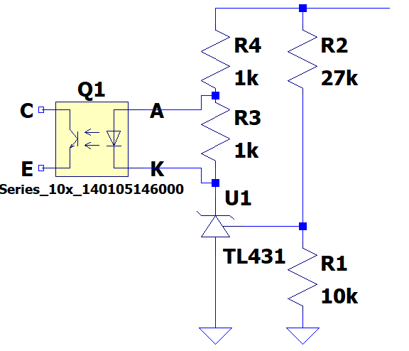

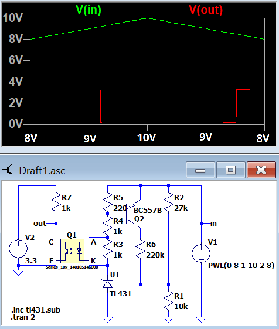

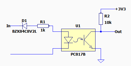

von Helge (Gast)
kannst sowas versuchen. Schaltet bei etwa 9V.
Danke, das muss ich mir mal genauer anschauen.

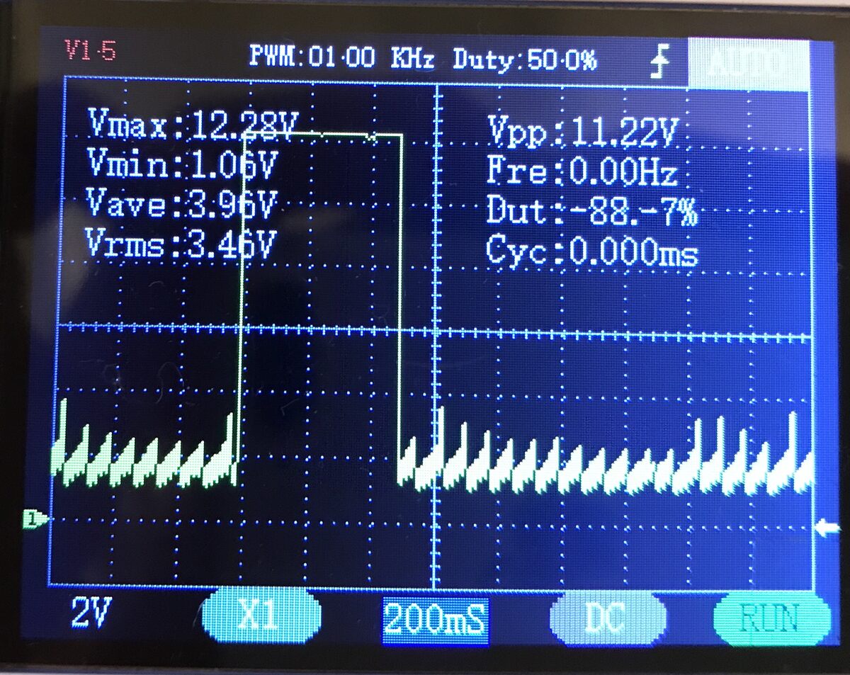

- zwischen den zwei Pins liegt eine Spannung zwischen 0 und 12V, wobei
meist etwa 2,5 - 4 V anliegen, wobei hierbei nur etwa 20 mA Fließen.
Wird die Steuerleitung geschaltet, liegen sofort 12V an (je nach
Akkuspannung etwas weniger) und das für etwa 0,5 Sekunden, wobei
theoretisch bis zu 6A fließen können.

von HildeK (Gast)
Ich muss einigen meiner Vorposter recht geben, dass deine Anforderungen
nicht einfach zu verstehen sind. Jedoch langsam kristallisiert sich
heraus, dass nach meinem Verständnis folgendes gehen könnte:
 o---|Z----+-----o
In         R      Out
 o --------+-----o
Die Z-Diode mit einem Wert von 6.8V ... 9.1V, der R mit z.B. 1k.
Während der Phase, wo die kleine Spannung anliegt, fließt praktisch
nichts - am Out liegen rund 0V an. Wenn der 'Schaltimpuls' kommt, dann
3-6mA und der Ausgang liegt dann bei 3-5V, abhängig vom Z-Dioden-Wert.
Die Software sollte allerdings nicht auf die Flanke am Ausgang
reagieren, sondern überprüfen, ob diese Spannung wenigstens für die
Hälfte oder zwei Drittel der nominellen Pulsdauer konstant vorhanden
ist.
von HildeK (Gast)
> ist.
Nachtrag:
das gibt natürlich einen zeitlichen Verzug für die Reaktion, die SW darf
ja erst nach Ablauf dieser Prüfzeit den Eingangspuls als sicher
vorhanden betrachten und einen Ausgang bedienen.
Wenn die Reaktionszeit kritisch ist, kann man sie auch kleiner wählen.
Da muss aber sichergestellt sein, dass Störungen - wo sie auch immer
herkommen - immer noch deutlich kürzer sind als die gewählte Zeit.
Vielleicht benötigt man noch einen RC-Tiefpass am Ausgang meines oben
angegebenen Vorschlags bei Verwendung kürzere Schutzzeiten.
So etwas ähnliches habe ich in:
Marco schrieb:
> Macht einer Zenerdiode mit passendem Wert Sinn, die ab einer Spannung
> durchlässt, die sich zwischen den 12V und der maximal auftretenden
> Testspannung liegt?
gemeint. Danke, das werde ich ebenfalls mal testen.

Fangen wir schlicht mit der Schaltung von Helge
(Beitrag "Re: 12V Schaltvorgänge erkennen" - die mit dem
Optokoppler und dem TL431).
Auf mich macht diese Schaltung einen guten Eindruck.
Sie hat folgende Eigenschaften:
- Sie schaltet den Transistor des Optokopplers (ich glaube, er meinte
den hier: https://www.farnell.com/datasheets/3177039.pdf) bei ca. 9V
Signalspannung (die an der Steuerleitung anliegt) durch.
Da der Strom durch die LED allerdings ziemlich unter dem Nennstrom
liegt, sollte der Transistor nicht mehr als 1mA schalten müssen.
Das sollte aber dreimal reichen, um den Interrupt eines MC
auszulösen.
- Sie belastet Deine Steuerleitung mit ca. 0,5 mA unterhalb der
Auslöseschwelle und ca. 2,5 mA oberhalb der Schaltschwelle.
Nur Du kannst entscheiden, ob das zu viel Belastung für
Deine Steuerleitung ist oder nicht.
- Sie hat keine echte Hysterese und könnte um den Schaltpunkt (9V)
herum "flackern", wenn die Signalspannung um den Schaltpunkt herum
zu langsam ansteigt. Nur Du kannst beurteilen, ob das der Fall ist oder
nicht.
- Sie ist über die Widerstände sehr gut justierbar und Du kannst
den Schaltpunkt darüber hoch- oder runtersetzen, wenn Du
R1 oder R2 anpasst.
- Sie schaltet "sofort" - auch bei kleinsten "Spitzen", die über
9V gehen. Nur Du kannst beurteilen, ob das für Deine Anwendung
richtig oder falsch ist.
Wenn Du die Schaltung besser verstehen willst, so lies Dir einfach ein
paar Tutorials zum TL431 durch - es ist ein relativ einfaches Bauteil,
das man auch als Anfänger noch gut verstehen kann.
Der Schaltpunkt berechnet sich in Helges Schaltung wie folgt:
Us = Ustab=2,495V * (1 + R2/R1) = 2,495V * (1 * 27k/10k) = 9,2V
Dann schreib mal, ob Helges Schaltung Deine Anforderungen erfüllt.
Und wenn nein, dann schreibe genau, welche Anforderungen sie nicht
erfüllt und wie die Anforderung Deinerseits lautet.
Dann konstruieren wir Dir was Neues ...
Viele Grüße
Igel1

von HildeK (Gast)
Wolfgang schrieb:
> Als "galvanisch getrennt" würde ich das nicht durchgehen lassen ;-)
Ja, da hast du recht; habe ich überlesen.
Ist aber kein Ding: einfach die LED eines OK in Reihe zu meinem
1k-Widerstand schalten und die Z-Diode etwa 1V kleiner wählen.
Der Out wandert dann natürlich zum OK-Transistor ...

Ja, das kann ich (bzw. kann ich nicht, weil ich mich im letzten Post
sträflich verrechnet hatte):
Schritt 1:  Öffne die Schaltung von Helge in einem separaten
            Browserfenster und lege es neben diesen Text, damit Du
            die folgende Beschreibung genau nachvollziehen kannst.
Schritt 2:  Schau Dir nochmals das Ohm'sche Gesetz an:
            U = R * I.  Umgeformt:  I = U/R oder auch R = U/I
Schritt 3:  Wir betrachten zunächst den Fall Us < 9,2V
            (Us sei die Steuerspannung an den 2 Pins Deiner
             Steuerleitung - also genau diejenige Spannung, die
             auch an Helges Auswerteschaltung anliegt)
            Nun fließt ein Strom I1 durch R2 und R1.
            Da R2 und R1 eine Reihenschaltung bilden, kann man sie
            aus Sicht der Steuerspannung durch einen Ersatzwiderstand Re
            ersetzen, der sich wie folgt berechnet:
            Re = R1 + R2 = 10k + 27k = 37k
            Dadurch kann man den Strom I1 berechnen (Ohmsches Gesetz):
            I1 = Us / Re = 9,2V / 37k = 0,2486mA
            Soweit, so gut.
            Aber was ist mit dem Strom I2, der wie folgt fließen
            könnte: R4 -> R3 -> TL432 -> GND  ?
            Ganz einfach: der ist quasi Null, weil der TL431 die
            Strecke vom unteren Punkt des R3 nach GND nur dann
            öffnet, wenn seine Spannungsmesseingang (nämlich
            der mittlere Pin des TL431) über 2,495V gezogen wird.
            Diese Schwelle (oftmals Uref genannt) wird bei Us = 9,2V
            jedoch so gerade eben noch nicht erreicht.
            Warum?
            Weil der Spannungsmesseingang des TL431 vom
            Spannungsteiler, den die Widerstände R2 und R1 bilden,
            gefüttert wird (also die Verbindung vom Mittelpunkt
            zwischen R2 und R1 zum Spannungsmesseingang des TL431).
            Und die Spannung (ich nenne sie mal Ur1) in der Mitte
            dieses Spannungsteilers berechnet sich wie folgt:
            Ur1 = R1 * I1 = 10k * 0,2486mA = 2,486V
            Diese Spannung liegt haarscharf unter Uref = 2,495V.
            Somit sperrt TL431 die Kathoden-Anoden-Strecke
            (so heißen die beiden äußeren Enden des TL431).
            Es bleibt also im Falle von Us < 9,2 nur ein kleiner
            Strom durch R2 und R1 von ca. 0,25mA.
            Der "Querstrom" in den mittleren Pin des TL431
            ist sehr klein und wird daher hier einfach vernachlässigt.
Schritt 4:  Nun betrachten wir den Fall Us = 12V
            Wie Du aus obiger Rechnung entnehmen kannst,
            überschreitet die Spannung Ur1 am Spannungsmesseingang
            des TL431 die Uref-Schwelle (Uref=2,495V), sobald
            Deine Steuerspannung die 9,2V überschreitet.
            Dann ändert sich das Szenario: die Kathoden-Anoden-
            Strecke von TL431 öffnet sich und das untere Ende
            von R3 wird quasi auf GND gelegt.
            Somit fließt nun ein Strom I2 durch R4 -> R3 -> GND.
            Er berechnet sich etwas anders als I1:
            Wie Du siehst, steckt im Optokoppler eine LED.
            Über dieser LED fallen lt. Datenblatt ca. 1,4V ab.
            Dabei ist es ziemlich egal, ob R3 dazu parallel liegt
            oder nicht - die LED "nagelt" die Spannung auf ca. 1,4V
            fest.
            Das bedeutet: an R4 fällt die restliche Spannung ab.
            Nehmen wir diesmal an, dass Deine Steuerspannung Us=12V ist.
            Dann beträgt die Spannung an R4:
            Ur4 = Us - Uled = 12V - 1,4V = 10,6V
            Somit beträgt der Strom I2:
            I2 = Ur4 / R4 = 10,6V / 1k = 10,6mA
            Zu I2 gesellt sich noch I1 hinzu, der ja durch den
            parallelen Strang R2 -> R1 -> GND fließt.
            Im Falle von Us = 12V erhöht sich I1 auf:
            I1 = Us / (R2 + R1) = 12V / (27k + 10k) = 0,3mA
            Beide Ströme I1 und I2 addieren sich und belasten
            Deine Steuerleitung somit mit dem Gesamtstrom Ig:
            Ig = I1 + I2 = 0,3mA + 10,6mA = 10,9mA
            Ich habe Dich somit schändlich belogen, als ich in meinem
            letzten Post geschrieben habe, dass Deine Steuerleitung
            mit nur 2,5mA oberhalb der Auslöseschwelle belastet
            werden würde (an dieser Stelle hätte es also schon
            den ersten Toten gegeben - Du siehst: so schnell
            kann's gehen ... Ich hoffe mal, ich produziere nicht
            noch weitere Tote ...).
Viele Grüße
Igel1

von Helge (Gast)
Schalten mit Hysterese kann man z.B. so bauen. Einschaltschwelle mit R1,
Ausschaltschwelle mit R6 beeinflussen. Sobald der TL431 einschaltet,
wird ein wenig Spannung zu seinem Steuereingang addiert.
Sollten die 10mA bei 12V zu viel sein, die Werte von R4, R5, R7
verdoppeln. Dann fließen nur 5mA.
von Marco (marco7)
> mit R1, Ausschaltschwelle mit R6 beeinflussen. Sobald der TL431
> einschaltet, wird ein wenig Spannung zu seinem Steuereingang addiert.
Super, vielen Dank.

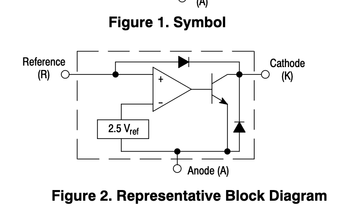

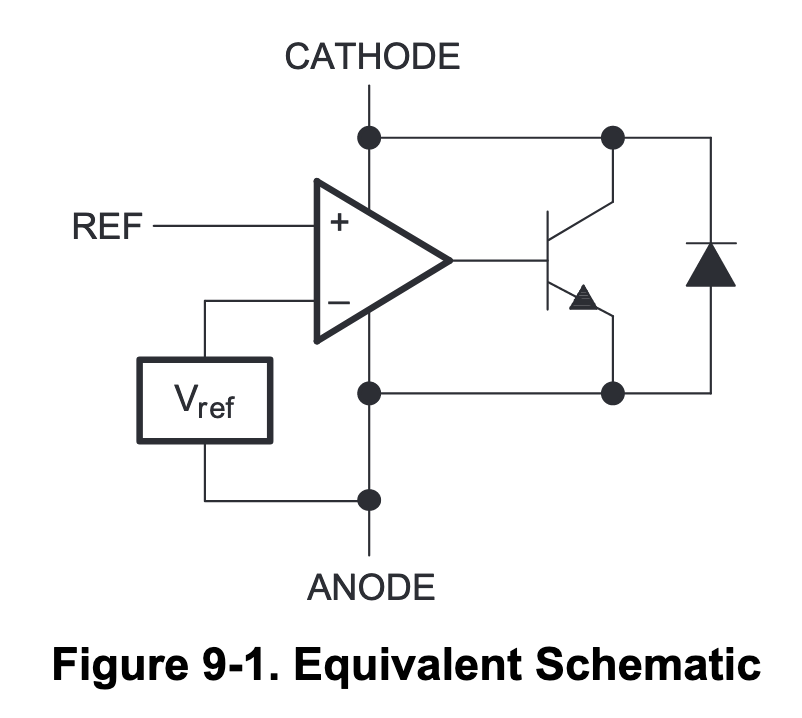

Ursache war (neben meiner Unwissenheit) das irreführende
Datenblatt von TI (es ist ja bekanntlich immer wichtig
einen Schuldigen zu haben ...):
https://www.ti.com/lit/ds/symlink/tl431.pdf?ts=1664076858664&ref_url=https%253A%252F%252Fwww.google.com%252F
Dort findet sich in Abschnitt 9.2 ein funktionales Block-
diagramm (siehe Bild 1 in diesem Post), welches suggeriert,
dass der  TL431 komplett durchschaltet, wenn die Spannung
an seinem (mittleren) Spannungsmesseingang über Uref=2,495V
steigt.   Dass sich der TL431 damit selbst seine Versorgungs-
spannung abgraben würde - soweit hatte ich irgendwie nicht
gedacht.
Ein wesentlich besseres funktionales Blockdiagramm bietet
Onsemi zu seinem TL431 Baustein (siehe 2. Bild):
https://www.onsemi.com/pdf/datasheet/tl431-d.pdf
In diesem zweiten Blockdiagramm wird klar, dass der TL431
in unserer Beschaltung eben nicht seine Kathode mit seiner
Anode kurzschließt, sondern die Kathodenspannung Uc per
Durchsteuern seines Transistors nur so lange absenken wird,
bis die Spannung an seinem nichtinvertierenden Komparator-
Pin auf Uref=2,495V gefallen ist. Und weil der nicht-inver-
tierende Komparator-Pin und seine Kathode über eine Diode
verbunden sind, muss er den Transistor nur so lange
aufsteuern, bis Uc = Uref - Ud = 2,495V - 0,6V = ca. 1,9V
beträgt (Ud: Dioden-Durchlassspannung bei kleinen Strömen).
Will sagen: wenn die Schaltschwelle von Us > 9,2V überschritten
wird, so wird unser TL431 zwar durchschalten, seine
Kathode aber nur bis max. 1,9V absenken.
            von R3 wird auf 1,9V gelegt (nein, es wird nicht
            direkt auf GND gelegt).
            R4 -> R3 -> TL431 -> GND.
            fest.
            Ur4 = Us - Uled - Utl431 = 12V - 1,4V - 1,9V = 8,7V
            I2 = Ur4 / R4 = 8,7V / 1k = 8,7mA
            Ig = I1 + I2 = 0,3mA + 8,7mA = 9,0mA

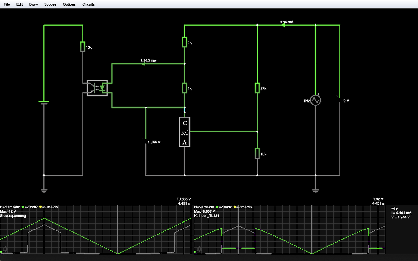

von Andreas S. (igel1)
Ich habe Helges Schaltung einmal in falstad's Online-
Simulator zusammengeklickt (siehe Bild im Anhang).
In diesem Online-Simulator könnte Ihr die Schaltung selbst
ausprobieren (macht Spaß!!):
https://www.falstad.com/circuit/circuitjs.html?ctz=CQAgjCAMB0lwrFaAmAnPALPMZ7IOySrJiT4jyQUVXwCmAtDgFABu4aAbCBgBxVguIZBipUAzOBDduY6PGYAncKQzD43HJDXjeaqgTiQlK7T05qtazpF5RwR48t4WVyEC7XIR90nBOe6tyBuvoO-hikHuLuGDEgqIIUGJaQyIgAfgAqADJxEJAAOgDOosIlYIyCJTCE4vgNusi8JJzw4mA15cXIVcglDBjQGKicvO2YqLz4U-3FYhUDQyNjEyPTszXQdQ34TS1gbR0VoiUZAC4ANvl0ACYMAI4AdgD6d1AlMfwfPaILxfhkHAfuJxNBQRDIVDuHMwCg+lsxqDiKg4ICRFNOF05shhgjigwYI5bHgMCJ8GMcJwOp15j9aYTYI5xiJyZTDjTEbxkWg0d51ljimBTsULtcOndHq9JQBBOHuIpC3jQMC8VXqtWa1XdXFA4n6uDifEwTicQR4Q68YiRSDC7ElZYG-WVJhzImYzDc5BtSDwSb4LqK2nulyemI+v0jAPzaCm82tK0iUh2oUisU3e7PN73GW6n78f5lWHG+Tc7RpFKoFJYK32nr4waxw6iQRTGviUTwQOLAlDM0WW1oPTwbmdrYj8TlkQjasj1AnRXpiWZ6W3H5-QsGColkcYfBk-AtDpTMDied0nElw5gRKoBre01wOK8btCrbX2-3002bS6cd6fcCCPG81TPBcziuDMpWzfMt2KegmHERFGlNDRyUgZEkIvbdXUReAKVtDoh1QDpazpIM8II09WytUjzxNFC2k4dDMPA0VIOXaDZRgRBFW+YtcIJHjuUBMAZnaNVbXGOsjUE5U4mwNBkxcRI2kYaN-iYEp5PERTEikzhVIQ6NGQnUTxN0ZSu2KGwIPFSpMwABxgvi4JdaohNLcQxiBVA-NIONBTg2SPPgWNfSIGwxk4fAR28V8tPg8LKFGSBotilo5lM7kfKIfy0v7EpbPY+zJQeZz3lc-4C3XNyS1tO8YqHPgYlVEcgp1BtOBVWj0gwmt2uDekBm61USL6jsR0GrYGopQE2y9NqXDYpcHK4tcg0ofNugQjzGWJIF2hAggYuIX8X2woUqgZbrfKIZBQXwmLDI6iiCVuoh7seuaXoGIlHEO48Wjms7nxWji1qzWVeIqRxau6dysrhQyMTSDpdG5Rq616QSGFxfC0k1FGWTIKpFX+Bl8cIZpVWJvBSaYRUmFja1UQe09eExilwdKlcYLmVbJVuFzYeBAWIaF-mcJwIqevGyhQVsTH6M6phgxVM1b1GHAHzS6zjAAdw8UZzEsVRTagZgjasEBQlMNQMFcQ2PFcGw7Btt3Let82dZds2FStv3bb0IO-i9oO8DsQJPedm30k0H2kmMABzDgTc91sZA0exncCeOg5EMRA7zso858Z29m4O2QhD4xRHISPbbMRvdPcUh0kD5ivDKLum-0TufFBGRB9rgedBDyvg-75RG+FNRG-5XxHEDhefBbsxY-NjOhBjwOw5iKgw9952j6SWek5X5o3AoK+58t9gw8ibh96BHOeFoN+eL34FPcfw5w5bt5G+dhd5G0br-H+thLapzDhAqgTEc7MHqFQEu8CfCFykEXRyIBJ520nhnRBRt8FQOjlA2OQhfangpNfch6coFUJkGQ5g2CGHX1YQQou1sKFJEzsIMotDn7fF4bvZBacE5t0Tm3RBAB7ewYQAAeaoSCSAetAPy6j1GgUOGQJADUxgYSUXwUYcRZDCDMYzAottdFpBABYkAABlc4dAACudBFDFEcgAQyeE8ZxTxk7MFkVEBRSjTwOF0eaKQ7h3B2KiJIf6MTkwgAANKePOAAC2kbcOgLxcj5GYEAA
Für die Nachwelt habe ich die Konfigurationsdatei zur Schaltung
aus dem Simulator exportiert und hier angehängt.
Ihr könnt diese *.txt-Datei also vielleicht auch noch in 10 Jahren
in den Simulator importieren und die Ergebnisse reproduzieren.
Viele Grüße
Igel1

Danke für die Verbesserung. Ist in diesem Fall sogar besser, da der
Gesamtstrom, mit dem die Schaltung im Fall > 9,2V belastet wird, etwas
geringer ausfällt.
Vielen Dank.

Im Anhang ist eine „Messung“ des Steuersignals bei einem Schaltvorgang
abgebildet. (Und bevor sich wieder jemand aufregt, ich weiß, dass das
mehr eine Schätzung und schon gar keine exakte Messung ist, aber aktuell
habe ich keine andere Möglichkeit)

Ich habe an einen Brückengleichrichter gedacht und dies mit 1n4002
Dioden getestet und es funktioniert. (Ich weiß, dass dies die eingehende
Spannung verringert und ich eventuell die Schaltschwelle anpassen muss)
Gibt es eine besser geeignete Methode dafür? Und falls nein, welche
Dioden würdet ihr dafür empfehlen?
von Helge (Gast)
Brückengleichrichter reicht. Schaltschwelle vielleicht 1V weniger. Die
einfache Z-Dioden-Schaltung finktioniert, wenn die 12V recht genau
ankommen. Wenns aber z.B. fürs Auto ist, mit teilweise ordentlichen
Spannungsspitzen, kanns dir die einfache Schaltung zerschießen. Da ist
die TL431-Schaltung mit ihrem größeren Vorwiderstand besser geeignet.

Marco schrieb:
> Oszilloskop Bilder
Na endlich. Es gibt Optokoppler mit digital aufbereitetem Ausgang. Da
musst du nur noch einen passenden Spannungsteiler vor packen. Etwa so:
          2,7kΩ        1kΩ
In + o---[===]---+---[===]---+---o In -
                 Led vom Optokoppler H11L1M
Wenn du anstelle des 2,7kΩ Widerstandes einen 1kΩ + 4,7kΩ Trimmpoti in
Reihe schaltest, kannst du die Schaltschwelle sogar einstellen.
Wenn du kurze Störspitzen heraus filtern willst, kannst du parallel zum
1kΩ Widerstand einen 22µF Kondensator schalten.

Habe gerade noch eine Idee wie man die Stromaufnahme auf etwa 2mA
reduzieren kann:
         2,7kΩ
In + o---[===]-----|<|-----------|>|----o In -
                  Zener      Led vom Optokoppler
                   4,7V          H11L1M
von Klaus H. (hildek)
> reduzieren kann
Tja, jetzt bist du auch bei meinem Vorschlag von vor zwei bis drei
Wochen angekommen 😀.
Die Bauteilwerte muss man halt anpassen an die ungefähre Schwelle. Ich
habe meine so etwa in die Mitte zwischen den genannten 12V und 6V
gelegt.
Klaus H. schrieb:
> Deshalb wiederhole ich meinen Vorschlag, diesmal mit Optokoppler.
von Monk (roehrmond)
Upps. Ich muss zugeben, dass ich nicht alles gelesen habe.
Macht ja nichts, das Smiley hast du gesehen? Eher: wenn zwei was ganz
ähnliches unabhängig voneinander vorschlagen, kann es ja nicht ganz
falsch sein ... 😉
Und der TO hatte das ja auch schon als Möglichkeit angesehen - im
Eröffnungspost!
