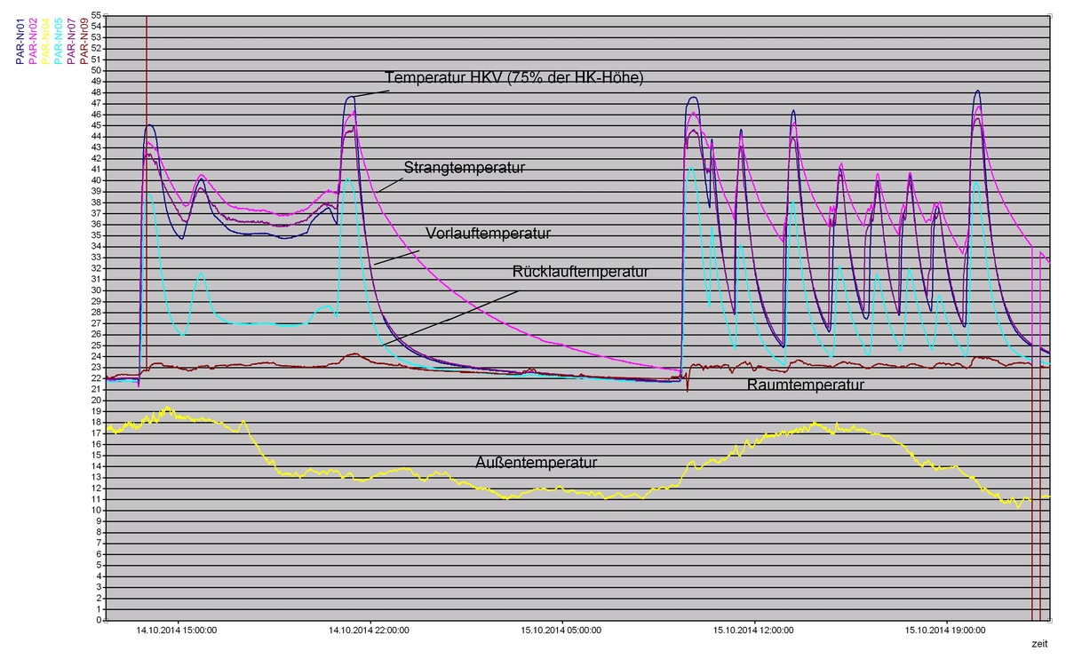

michael_ schrieb:
> Thermostate sind Zweipunktregler.
Nein.
Ein mechanischer Thermostatkopf mit Dehnungskörper ist ein p-Regler.
im Anhang die Regelkurven aktueller Thermostatregler
links mechanischer, rechts elektronischer Regler

Wolle G. schrieb:
> Nein.
Aber natürlich.
Sagt doch sogar deine hochwissenschaftliche Doktorkurve aus.
Ist die Temperatur erreicht, wird es kalt.
Wenn man Gefühl hat, dann merkt man den Punkt beim Drehen.

michael_ schrieb:
> Aber natürlich.
Nein, was Mann sieht ist die Kessel/Pumpensteuerung.

Wolle G. schrieb:
> Nein.
Ich glaube ihr habt beide recht.
Erstmal regelt das Thermostat analog, je wärmer desto größer die
Ausdehnung Dehnstoffes (Parafin) desto weiter schließt das Ventil. Da
dieses aber einen sehr kurzen Hub (1-2mm) und eine sehr steile Kennlinie
hat, gibt es kaum Momente, wo der Volumenstrom gedrosselt wird.

Dann soll er bitte was anderes unter seine Bildchen schreiben.

michael_ schrieb:
> ... hochwissenschaftliche Doktorkurve aus.
Kurze Erläuterung: Die Doktorkurve stammt noch aus meinem alten Fundus.
Damals stellte uns die Firma EOS  ihre Funkthermostate über die
Wohnungsgenossenschaft zum Testen (Werbung) zur Verfügung.
Das war für mich natürlich gleichzeitig eine gute Gelegenheit, meine
Eigenbaudatenspeicher mal nutzbringend einzusetzen.
Links im Diagramm (14.10.14) sind die Kurven bei Verwendung eines
mechanischen Thermostatkopfes  mit Dehnungskörper zu sehen.
Rechts (15.10.14) Funkthermostat
Gegen 14 Uhr wurde der Heizkörper (HK) in Betrieb genommen und es
stellte sich eine Raumtemperatur von 23°C ein. Für mich als
Oberfrierkatze war es zu kalt und deshalb wurde die
Temperatureinstellung gegen 19 Uhr etwas erhöht --> Raumtemperatur
(braun) ca. 24°C
Gegen 22 Uhr wurde der HK abgestellt (auf Frostschutzeinstellung)
Am nächsten Tag gegen 10 Uhr wurde der Funkelektronikkopf montiert.
Der Vergleich zeigt, wenn man sich den Verlauf der Temperaturen ansieht,
dass der mechanische Kopf sogar besser regelte, als der elektronische
Kopf (nur AUF-ZU), obwohl die Ventilkennlinie des Ventilunterteils für
eine Regelung wenig geeignet ist. (Ventilkennlinie ist anderes Thema !)
Bevor Diskussionen aufkommen, dass man Durchheizen sollte, meine
Ergebnisse durch Ablesung  des Heizkostenverteilers.  Bei 8 Stunden
Heizzeit/Tag werden zwar nicht 2/3 Wärme eingespart, aber trotzdem ca.
knapp die Hälfte.
