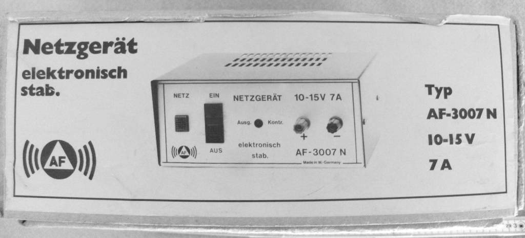

von Karl B. (gustav)
Dietrich L. schrieb:
> Es ist sogar so, dass ein Trafo ohne Last eher sättigt als mit, denn die
> Spannungen reduzieren sich durch die Spannungsabfälle an den
> Innenwiderständen der Wicklungen.
Gerade bei den kleinen und "kurzschlusssicheren".
Und zum Brummen:
Weit genug weg von magnetisierbaren "losen" Gehäuseblechen.
Habe bei dem Netzteil die Gehäuseabdeckung nur 5 mm höher gesetzt,
was das Brummen erheblich reduzierte.
ciao
gustav
