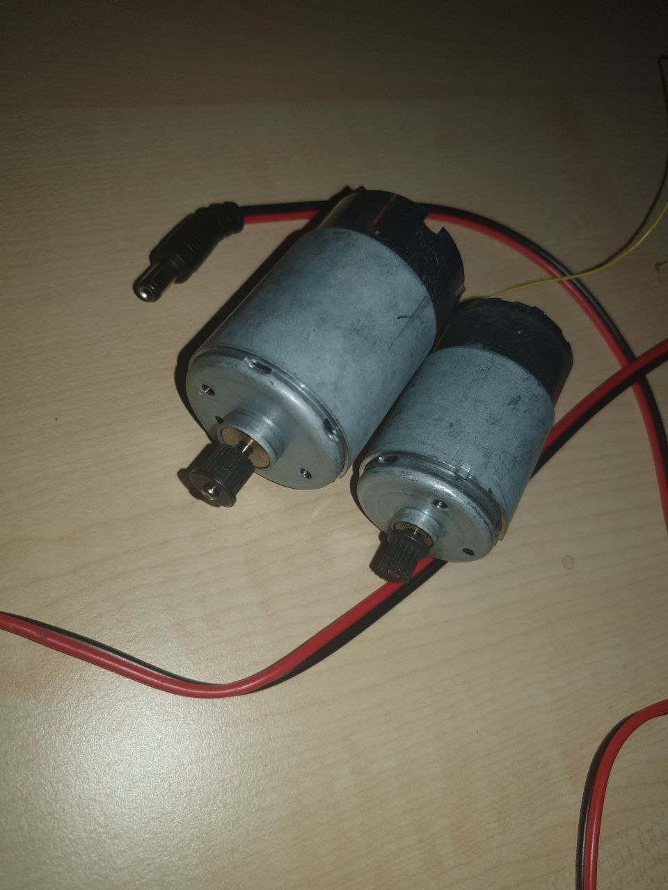

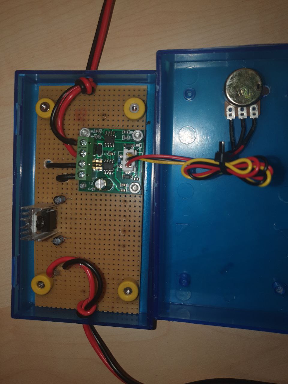

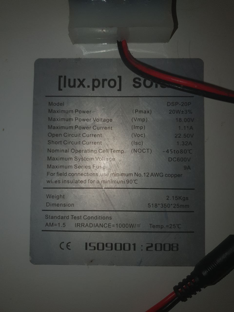

Hallo zusammen, Dies ist mein erster Beitrag hier im Forum😇 Ich bin auf der Suche nach einem Motor der mit 25 Umdrehungen die Minute läuft, allerdings habe ich nirgends so einen Motor gefunden. Der Motor soll ein DC Gleichstrommotor sein der relativ wenig Strom Braucht Maximal 12V 10 Watt bei 1,5A, Allerdings muss der Motor viel Power Liefern, da der Motor für eine Solarbetriebene Windmühle gedacht ist. (Die Details der Salatplatte siehe Bild) ich habe (Siehe Bild) bereits 2 Motoren, die allerdings viel zu schnell sind, aber die Benötigte Power liefern. ich habe die Motoren damals aus einem defekten Drucker entwendet. Was findet ihr am effektivsten? 1. Ein Motor der mit 25 Umdrehungen dreht und leistungsstark ist oder 2. Ein Motor der extrem schnell dreht und mithilfe von Zahnrädern die Drehzahl verringert wird ? Die Last des Motors ist am Größten wenn der Motor anläuft, da die Windmühlenblätter in bewegung gesetzt werden müssen PS: der Strom der Solarplatte ist auf 12V reduziert (Siehe Bild 3)

Migel K. schrieb: > Ich bin auf der Suche nach einem Motor der mit 25 Umdrehungen die Minute > läuft, allerdings habe ich nirgends so einen Motor gefunden. Such nach Getriebemotoren.
Migel K. schrieb: > 1. Ein Motor der mit 25 Umdrehungen dreht und leistungsstark ist > oder > 2. Ein Motor der extrem schnell dreht und mithilfe von Zahnrädern die > Drehzahl verringert wird ? Es gibt keinen DC Motor, dessen Anker oder Rotor nur 25 U/min dreht, da fehlt es Dir ganz gewaltig an Grundlagen! Alle Motoren, die 25 oder weniger/mehr Umdrehungen machen, das sind IMMER normal schnell laufende Motoren mit Untersetzung/Getriebe...
Mani W. schrieb: > Es gibt keinen DC Motor, dessen Anker oder Rotor nur 25 U/min dreht, Jain, aber der hätte einen recht großen Durchmesser. Technisch machbar, aber unökonomisch.
Migel K. schrieb: > Die Last des Motors ist am Größten wenn der Motor anläuft, da die > Windmühlenblätter in bewegung gesetzt werden müssen Scheibenwischermotor. > PS: der Strom der Solarplatte ist auf 12V reduziert (Siehe Bild 3) Nö, bestenfalls die Spannung.
Ich hab das Gleiche mal gebaut und einen 24V Schneckengetriebemotor dafür verwendet, sah aus ein Wischermotor. Läuft verglichen mit der 12V Version mit wenig Strom an! Dazu einen step down Konverter mit ca 5A aus China. Vorteil, Motor läuft immer gleich schnell und die Windmühle hebt nicht ab bei Sonne.
Nimm diesen Motor https://www.amazon.de/-/en/Geared-Miniature-Torque-Electric-Reduction/dp/B07VKK8YRK/ref + eventuell so einen Spannungsregler falls deiner nicht reicht: https://www.amazon.de/-/en/Greluma-MP1584EN-Converter-Adjustable-Regulator/dp/B08K37TS6F Ich hatte mit so einem Motor mal eine kleine Plastik-Statue gedreht. Bei 3 Volt hatte ich etwa 30 Umdrehungen pro Minute.

Hallo Ich hab hier so Scheibenwischer Motoren (andere Anwendung, aber vom Aufbau her ähnlich) mit Schneckengetriebe. Kann dir gerne einen zukommen lassen. Ist eigentlich ein 36V Motor, bei 12V dreht es mit geschätzten 50-60 RPM. Kannst ja der Regler so einstellen dass deine geforderte Geschwindigkeit erreicht ist. Mehr als 0.5A konnte ich nicht erreichen wenn ich den von Hand bremse, sollte also ca. passen. Schreib ne PM bei Interesse Gruss
Was ist jetzt viel "Power"? Von der Drehzahl passende Getriebemotore gäbe es bei Pollin: https://www.pollin.de/p/zhaowei-dc-getriebemotor-zwpd024024-144-h-12-v-31-u-min-310594 Wielange der durchhält, hängt von der eff. Last ab. Oder etwas teurer von Reichelt: https://www.reichelt.de/fr/de/getriebemotor-39-6-mm-200-1-12-v-dc-gm39-6-200-12v-p159646.html?search=gm39%2C6&&r=1 Ein Scheibenwischermotor wäre mir zu kräftig, falls irgenwelche Finger ins Spiel kommen können. Zu prüfen wäre, einen Schrittmotor zu verwenden. Der läßt sich bestens in der Drehzahl regeln und blockiert bei Überlast. Von der Haltbarkeit die beste Wahl.

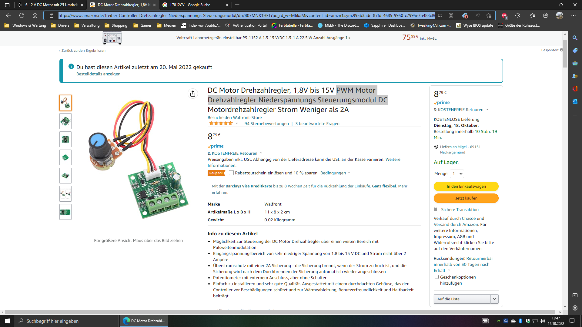

Steve van de Grens schrieb: > eventuell so einen Spannungsregler Dieser Regler ist perfekt, Energie effizienter, da dieser den Potentiometer mit integriert. bei meiner Schaltung ist der Potentiometer separat und PWM gesteuert

Migel K. schrieb: > Dieser Regler ist perfekt, Energie effizienter, da dieser den > Potentiometer mit integriert. Es spielt doch keine Rolle, ob das Poti auf der Platine sitzt oder extern ist.
Steve van de Grens schrieb: > Es spielt doch keine Rolle ich hab mit dem teil, (PWM Motor Drehzahlregler Niederspannungs Steuerungsmodul DC) eine extreme verlustleistung. Spuckt das Solarpanel 12V aus kommen nur 4V an, obwohl Porti komplett aufgedreht ist. OHNE dem (PWM Motor Drehzahlregler Niederspannungs Steuerungsmodul DC) hab ich immer noch 11,8V, bei Verwendung des Spannungsreglers (L7812CV) https://www.amazon.de/Treiber-Controller-Drehzahlregler-Niederspannungs-Steuerungsmodul/dp/B07MNX1HFT?pd_rd_w=M6kaM&content-id=amzn1.sym.995b3ade-87fd-4685-9950-c7995e7b483c&pf_rd_p=995b3ade-87fd-4685-9950-c7995e7b483c&pf_rd_r=WEBVQ6JFYCPFZDYG2HKB&pd_rd_wg=OZGlJ&pd_rd_r=ec9fd501-6af0-461d-94f1-dd989221c187&pd_rd_i=B07MNX1HFT&psc=1&ref_=pd_bap_d_rp_1_i
Bearbeitet durch User
Migel K. schrieb: > Spuckt das Solarpanel 12V aus kommen nur 4V an, obwohl Porti komplett > aufgedreht ist. Traurig. Hast du mal zum Vergleich ein Netzteil oder einen Akku als Quelle angeschlossen?
