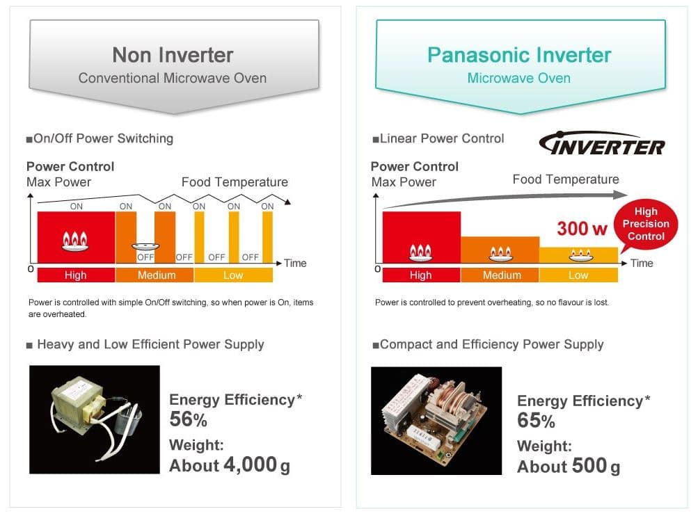

Versuche es mit einer Mikrowelle mit Inverter. Soweit ich mich erinnere, mußte ich für meine Experimente extra eine kleine Duty Cycle Platine bauen um der Stromversorgung beim Inverter die volle Leistung abzufordern (100% waren eben nicht „High“ sondern irgendeine PWM). Soweit ich erinnere wurde damit die Leistung des Magnetrons kontinuierlich gesteuert. Nichts anderes macht der Einstellknopf vorne am Gerät. Das Bild zeigt den Inverter.

Thomas R. schrieb: > Versuche es mit einer Mikrowelle mit Inverter. > [..] > Soweit ich erinnere wurde damit die Leistung des Magnetrons > kontinuierlich gesteuert. Wenn ich das Magnetron richtig verstanden habe, lässt es sich nur in einem sehr kleinen Bereich steuern. Ich denke, dass auch Invertergeräte es takten, wie man es von den klassischen Trafogeräten mit mechanischer Uhr kennt. Vielleicht takten sie schneller? Meine Mikrowelle ist von 1993, für 700 Watt Abgabe nimmt sie 1275 VA / 1170 Watt aus dem Netz. µweller schrieb: > im Auto an einer Powerstation .. betreiben Die Powerstation muß so ausgelegt sein, dass sie die Scheinleistung liefern kann - also einfach Strom messen und mit der Spannung multiplizieren.

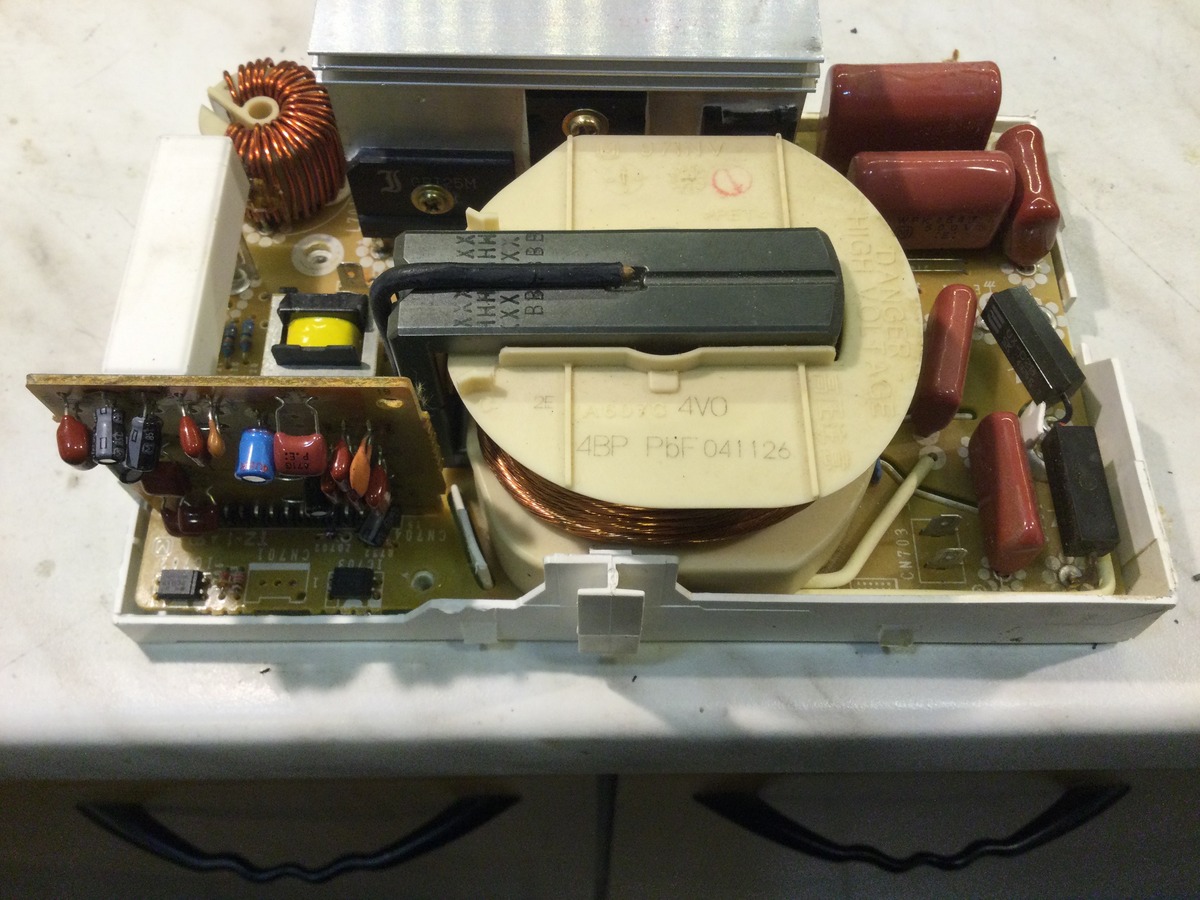

Habe das hier im Netz gefunden. Paßt zu meinen damaligen Erkenntnissen. Ich bin über die Inverter gestolpert weil ein Funker einen ausführlichen Artikel geschrieben hatte um diese Art von Netzteil für seine HF Endstufe zu verwenden. Offensichtlich benötigen die größeren Röhrenendstufen auch kV in dieser Größenordnung. Seinen Artikel mit ganz detaillierter Schaltungsbeschreibung habe ich auf die Schnelle aber nicht mehr gefunden.... Also müsste mit einer Inverter Mikrowelle dein Problem lösbar sein?!

Hat mir keine Ruhe gelassen! Darin wird erklärt wie man aus einem Inverternetzteil ein "normales" Netzteil für 2kV bauen kann. Auf dem Weg findet der Autor einiges über die Funktion des Netzteiles heraus. Für dich im wesentlichen: bis herunter zu 40% der Nominalleistung wird das über die Spannung linear geregelt. Unter 40% wird in 22 Sekunden Blöcken getaktet. Das ist intuitiv richtig weil die Röhre sonst irgendwann nicht mehr funktionieren könnte. Also: eine möglichst (Leistungs)kleine Invertermikrowelle kaufen und mit den Einstellungen spielen.

Thomas R. schrieb: > Also: eine möglichst (Leistungs)kleine Invertermikrowelle kaufen und mit > den Einstellungen spielen. WENN er seine Suppe in endlicher Zeit kochen möchte, würde ich nicht unter 700W gehen und lieber gleich einen leistungsfähigeren Inverter suchen. Meine 1000W-MW braucht z.B. eine Minute für einen Pott Milch aus dem Kühlschrank auf ca. 40 Grad zu bringen.

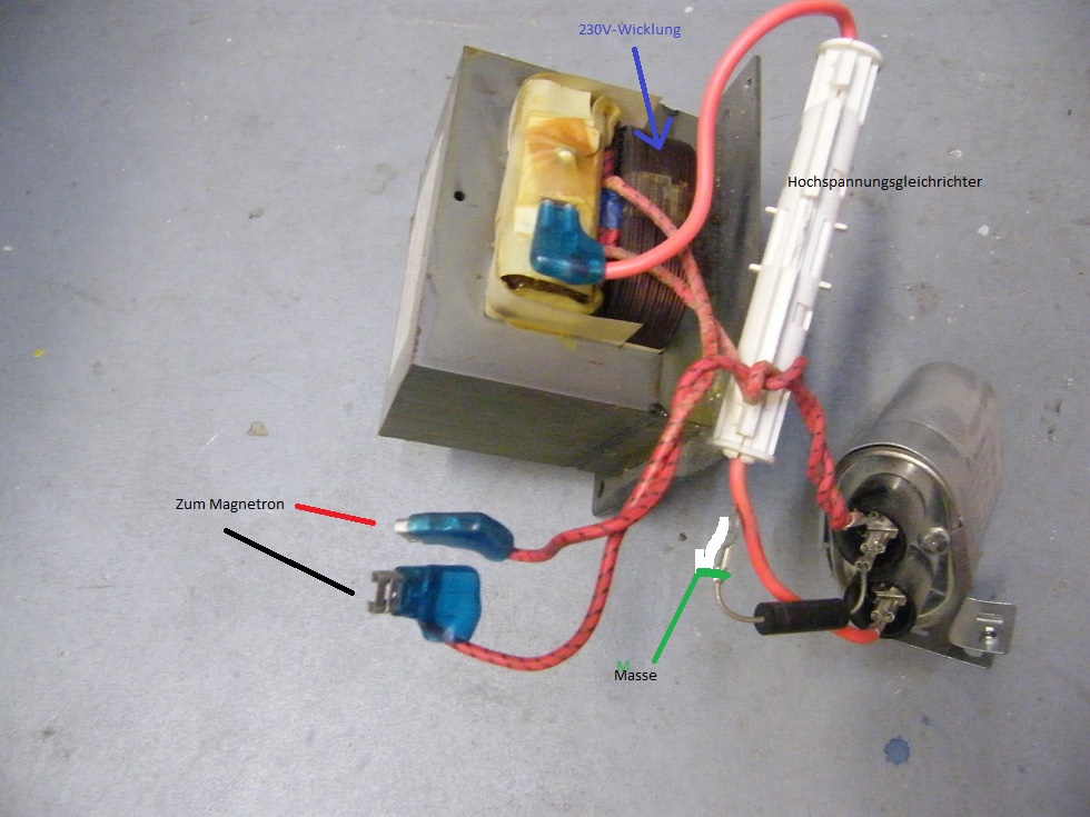

Bitte alte Mikrowellen nicht weiter benutzen. Das ist Energieverschwendung pur! Die damals verbauten Ferritmagnete auf den Magnetrons verlieren an Kraft und der Wirkungsgrad sinkt dramatisch.

Wollvieh W. schrieb: > weil der > noch aus echtem Eisen und Kupfer besteht. du meinst, nicht aus St37/S235 Stahlblech und Kupfer kaschierten Aluminiumdrähten. :) Grüsse - Microwave

Thomas R. schrieb: > Mit Verlaub: ein Trafo für 50Hz würde aus St37 sicher nicht > funktionieren! Dafür braucht es schon spezielleren Stahl. Ja, typischerweise ein mit Silizium legierter Stahl.

Thomas R. schrieb: > Mit Verlaub: ein Trafo für 50Hz würde aus St37 sicher nicht > funktionieren! Oooch, könnte schon funktionieren =) Vielleicht wären es dann halt einfach 2 kW Leistungsaufnahme bei irgendwie 500 W Magnetronleistung =D Ähnlich wie ein extra lauter Staubsauger halt, 2 kW Leistungsaufnahme, 300 W Saugleistung (plakativ gesagt, kenne nicht genaue Werte^^) Grüsse - Microwave
