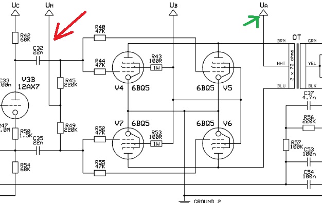

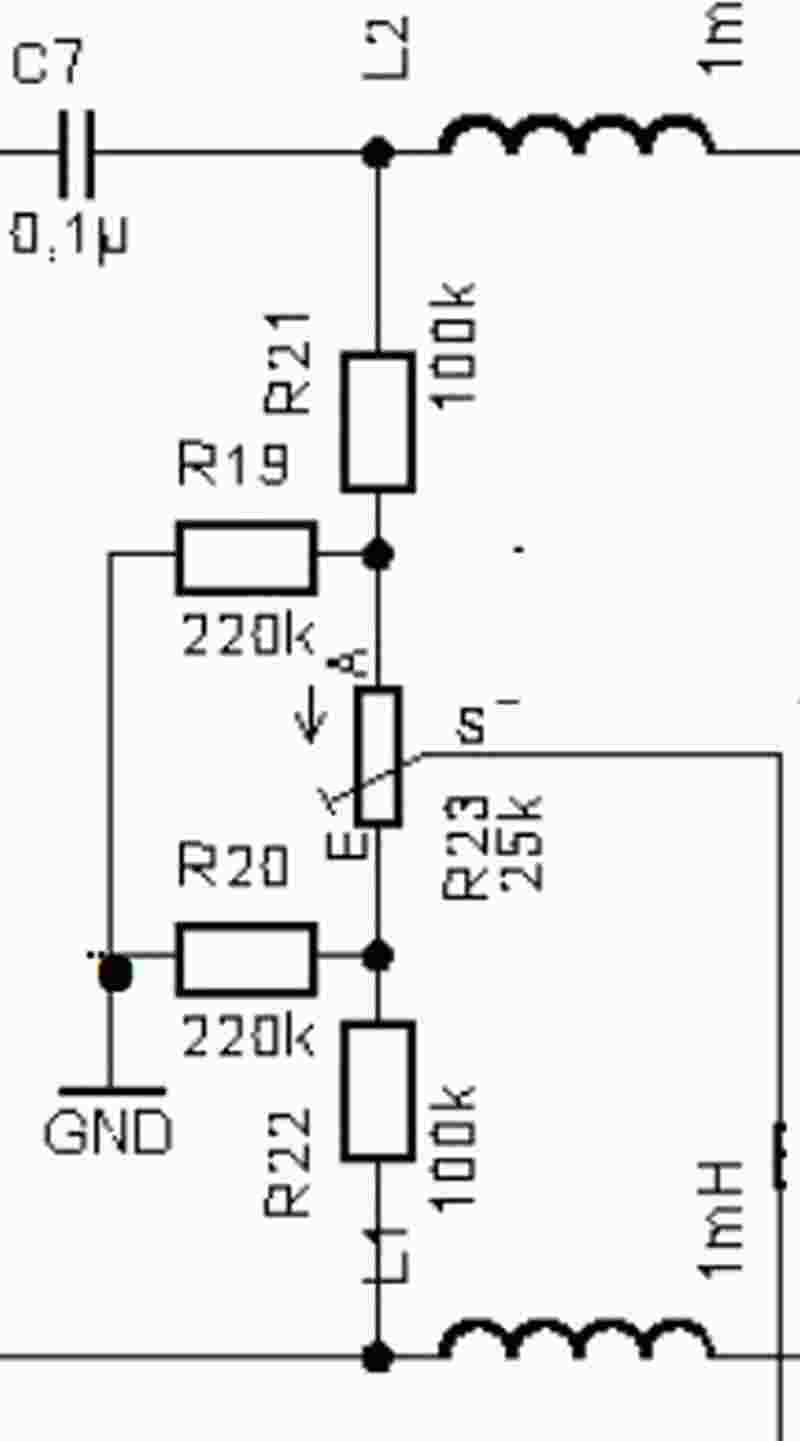

Im zugehörigen Schaltplan des Amps finde ich im Netzteil einen
Spannungszweig
"Bias Voltage supply to all 6B5 (=EL84) Control Grids". Der Nominalwert
dieser Spannung liegt laut Schaltplan bei -14VDC.
Da gibt es einen Trimmer (25k), der wäre ein Kandidat für's
nachjustieren.
Was ist eure Meinung ?

von Monk (Gast)
Wo ist denn der Schaltplan zu dem wir etwas sagen sollen?
von Harry R. (harryr)
Ups, da habe ich wohl was vergessen :-)
VG

von Karl B. (gustav)
Oha,
jetzt sehe ich den Plan auch.
Da kann mann ja nicht für jeden Zweig separat was nachjustieren.
Alle über einen Leisten geschlagen 220 kOhm.
Bei mir hat jeder Zweig ein Poti für Bias extra.
Und dann noch zwei Röhren parallel. Hmmm.
Also, jetzt bloß nicht auf die Idee kommen, eine der
parallelgeschalteten Röhren testweise zu ziehen,
denn dann geht die Anodenspannung rauf, weil ja nicht stabilisiert.
ciao
gustav

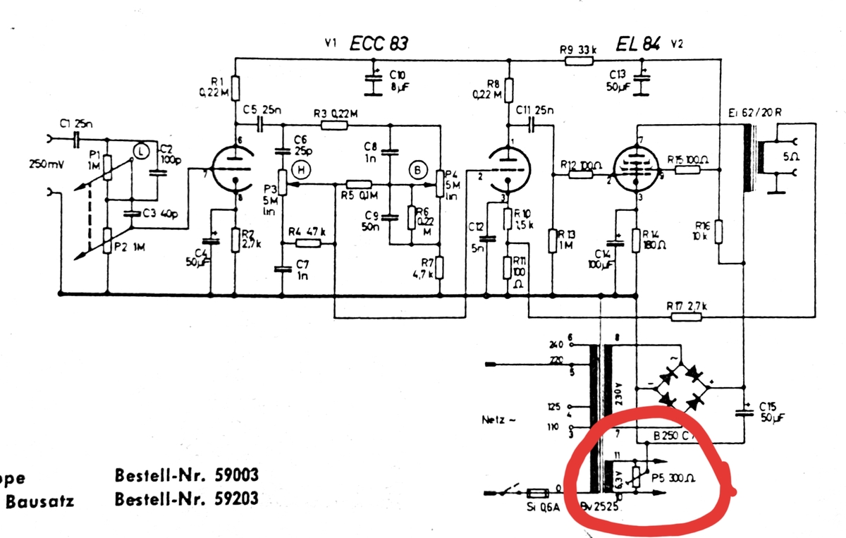

von Michael M. (Firma: Autotronic) (michael_metzer)
Mohandes H. schrieb:
> Gibt es vielleicht ein Poti 'Hum Balance'? Damit wird die Heizung der
> Röhren symmetriert.
Hier zwei Beispiele.

von Zeno (Gast)
An der Biasscpannung liegt das wohl eher nicht, da diese nur den
Arbeitspunkt einstellt. Wenn dieser daneben liegt, dann kommt es eher zu
Verzerrungen, wie schon einige hier geschrieben haben.
Warum hast Du die Röhren ersetzt? Waren die kaputt? Hat es mit den alten
Röhren funktioniert? Würde es wieder funktionieren, wenn Du die alten
Röhren einsetzt?
Brummen speziell Netzbrumm kommt wohl eher von Unsymmetrien im
Heizkreis. Die Schaltung der Heizkreise dieses Verstärker ist schon
etwas speziell. Alle Röhren in Serie ist bei diesen Röhrentypen eher
nicht üblich - ich habe das so zumindest noch nicht gesehen.
Messe doch mal an jeder Endröhre die Heizspannung. Theoretisch müßte die
an jeder Röhre gleich groß sein. Wird sie aber vermutlich nicht sein, da
die Heizfäden ganz bestimmt nicht gematcht sind. Ich würde als erstes
versuchen in das Ganze etwas "Symmetrie" rein zu bringen. Also die
Röhren so stecken das die Heizspannungen V4+V5 und V6+V7 in etwa gleich
sind. Zudem sollten die (Heiz) Spannungen an V4 und V7 in etwa gleich
sein. Ob das was bringt vermag ich natürlich nicht zu sagen. Einen
Versuch wäre es aber wert.
Von der Vorstufe sollte bezüglich Brumm da allerdings nichts kommen, da
diese mit Gleichspannung geheizt werden. Um das aber auszuschließen kann
man ja mal die Röhre V3 ziehen und so den Heizkreis unterbrechen. Da man
mit dieser Röhre auch gleich die Ansteuerung für die Endststufen
entfernt, sollte jetzt eigentlich Ruhe sein. Wenn's immer noch brummt
kann man C32/C35 mal einseitig ablöten (da wo's zu V3 geht) und auf
Masse legen. Wenn's immer noch brumm wäre die Schirmgitterspannung der
nächste Kandidat, den man untersuchen müßte. Dazu mal am Punkt UB die
Restwelligkeit prüfen.

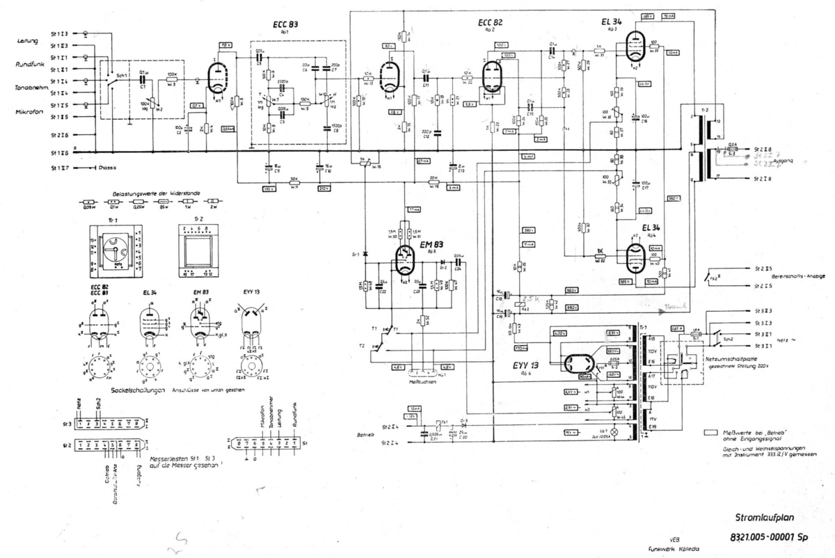

von Zeno (Gast)
Karl B. schrieb:
> Und ob 2x 47 µF als Ladekondensatoren ausreichen?
Ja das waren früher aber durchaus mal übliche Größen von
Ladekondensatoren. Durch die Parallelschaltung sind das ja knapp 100µF.
Mit den µF war man da früher deutlich sparsamer. In meinen
Kölledaverstärkern sind da meist nur um 25µF drin. Mehr geben die
Gleichrichterröhren schon nicht her. Allerdings hat man dort auch
Siebdrosseln benutzt.
Ich habe noch einen alten Kölleda aus den 50'zigern mit 2xEL12N und
Trafokopplung, da sind ga keine Elkos drin. Der Ladekonensator hat dort
8µF (MP) und das Ding brummt nicht wirklich. Da fragt man sich wie die
das damals gemacht haben.

von oszi40 (Gast)
Sorry, bin von einfacher EL84-Schaltung ausgegangen, die ich noch in
Erinnerung hatte. Hier sieht die Welt natürlich anders aus. Die
Gitterpannung kommt über den meinen roten Pfeil. Wenn die nicht stimmt,
wird der Anodenstrom bei neuen Röhren evtl. etwas höher sein?

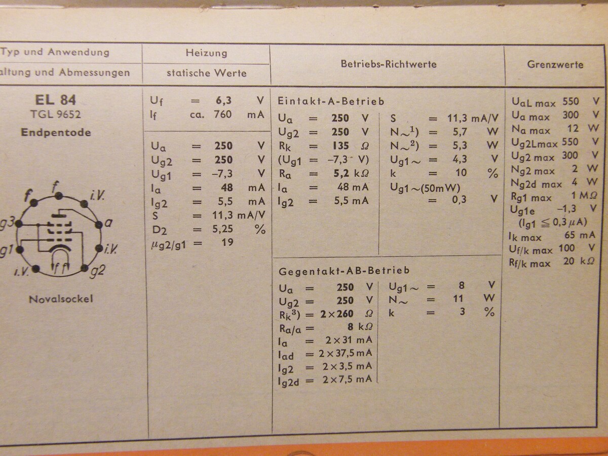

Es ging um die Endröhren, also EL84 und die ziehen pro Röhre nun mal
760mA.
Zu den E-Röhren mit den 300mA hatte ich mich ja wohl auch ausreichend
geäußert. Die Exemplarstreuungen bezüglich des Widerstandes des
Heizfadens dürften sich bei Endröhren deutlicher als bei den
Vorstufenröhren auswirken. Einige Hersteller (z.B. Philips) schreiben in
ihren Datenblatt ausdrücklich Parallelbetrieb für die Heizung vor und
die werden ihre GRünde haben warum sie das tun.

Die zulässige Spannung zwischen Heizfaden und Kathode liegt bei P-Röhren
i.d.R. deutlich höher als bei E-Röhren. Beispiel: El84 100V / PL84 200V
(lt. Datenblatt Philips).

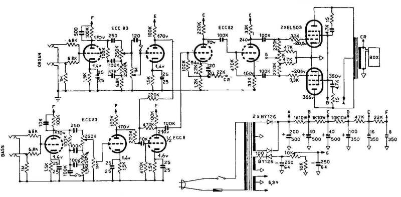

SCNR Ist eben Murks die Schaltung.
Wird in allen möglichen Bauanleitungen schon berücksichtigt. Zumindest
ein
"Angstwiderstand" noch übers Poti oder so wie im angehängten Plan.
ciao
gustav

Am Anfang ein offener NF-Eingang.
Nach Sekunde 2 hört man den 100 Hz Anteil sehr deutlich.
Und das ist der Restbrumm plus Rauschen auf der Anodenspannung selbst.
ciao

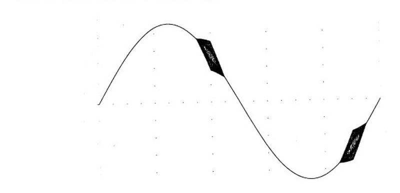

Wozu überhaupt?: Weil damit angeblich oder tatsächlich Verzerrungen
vermindert werden. OK. Bei Röhrenradios in Eintaktschaltung war das so
üblich.
Wenn das Oszillogramm des Ausgangssignal vielleicht so wie im Bild
aussieht, dann stimmt was nicht mit der Gegenkopplung.
Es muss auf jeden Fall verhindert werden, dass die Phasendrehung so ist,
dass aus einer Gegenkopplung eine Mitkopplung wird. Und das für den
gesamten Übertragungsbereich.

P.S.: Was mir mehr Kopfschmerzen bereitet, ist, wieso haben V5 und V6
keine Schirmgitterwiderstände von jeweils 100 Ohm?
Der Strom über Schirmgitter kann auch röhrenzerstörerische Werte
annehmen.
Gut gesehen, das kann eigentlich nur ein Fehler im Schaltplan sein.
Ja das ist mir auch noch nicht aufgefallen. Könnte ein Zeichnungsfehler
sein, befürchte aber das das ein Feature ist, so wie alle Besonderheiten
des Verstärkers. Vermutlich war es so geplant das die Schirmgitter von
V4/5 und V6/7 je einen Widerstand bekommen.

bei der Stufe davor nicht wichtig. In Karls Endstufe mit 2 x EL503
(hehehe) sieht man, wie das aussehen kann. Da arbeitet sie auf 2 x 33k.

die Sache mit dem maximalen Gitterableitwiderstand bei der EL84:
Der parasitäre Gitterstrom bedingt durch die Konstruktion der Röhre
selber wirkt dem von außen zugeführten negativen Strom
(Bias-Einstellung) entgegen, so dass bei zu hohem Ableitwiderstand, die
Röhre instabil wird und immer mehr Anoden/Schirmgitterstrom zieht.
Da hier nicht "Autobiasing" durch Katoden(gegenkoppel-)widerstand
vorliegt,
die Katode direkt am Schaltungsnullpunkt, gilt die Herstellerempfehlung,
nicht über 300 kOhm zu gehen.
Weniger geht, mehr nicht. Und überhaupt keiner killt die Röhre.
Also, die Schaltung im Bild wende ich an.
Poti wird quasi überbrückt. (Bei mir ein Mix aus Auto- und
Fixed-Biasing, just for fun.)
ciao
gustav
>annehmen.
Das hat mich auch sehr gewundert, ich gehe mal von einem Fehler im
Schaltplan aus, alles andere wäre unlogisch.

von Helmut Berger (Gast)
Ich habe mir den Schaltplan angeschaut. Gefällt mir überhaupt nicht. Es
gibt keine Möglichkeit den Ruhestrom der 4 Endröhren einzeln zu messen
und einzeln einzustellen. Ich würde zu diesem Zweck jeweils einen 10 Ohm
Widerstand zwischen Masse und Kathode der Endröhre schalten. Dann einen
Umschalter mit 2 x 4 Positionen und ein schickes "Steampunk" Panelmeter
auf der Frontplatte. Die zweite Ebene des Umschalters wählt die Zahlen
1-4 einer Nixieanzeigeröhre.
Es gibt kein "Entbrummpotentiometer".

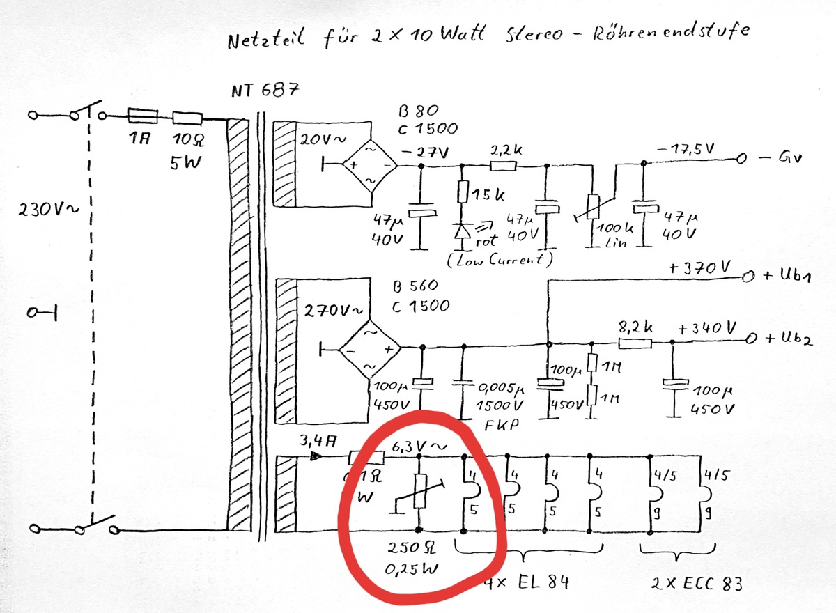

von Zeno (Gast)
Deshalb kann man immer noch nicht den Ruhestrom für jede Röhre einzeln
einstellen.
Unabhängig davon hat das Ding mit genau dieser Konfiguration mal
funktioniert und der TO hat gematchte Röhren gekauft die bei identischer
Ug1 auch annähernd gleichen Anodenstrom haben - zumindest sind die
Unterschiede so gering das sie keine Rolle mehr spielen.
Was bei dieser Schaltung des Heizkreises auch sinnfrei wäre.

von novize (Gast)
> einstellen.
Das ist bei einem Gitarrenverstärker auch nicht zwingend erforderlich,
jedenfalls wenn es halbwegs symmetrisch ist, wovon man bei gematchten
neuen Röhren erstmal ausgehen kann.
Zur Überprüfung des Ruhestroms kann man Anodenseitig über dem AÜ messen.
Im Schaltplan sind 2 * 70 Ohm Gleichstromwiderstand angegeben. Beide
Seiten müssten, wenn es Symmetrisch ist, den gleichen Spannungsabfall
aufweisen.
Bei UA 300V in Klasse B sind hier 7,5 + 0,8 mA angegeben:
https://tube-data.com/sheets/127/6/6BQ5.pdf
2 ( 7,5 + 0,8 mA ) * 70 Ohm = 1,162 V
Wenn auf beiden Seite, also zwischen weiß und braun sowie weiß und blau
am AÜ die gleiche Spannung zu messen ist (+-5%) ist die Welt in Ordnung
und die irreführende Ruhestromdebatte kann beendet werden.

von Peter D. (peda)
Schon erstaunlich, mit welcher Vehemenz ein Problem in der Endstufe
vermutet wird. Das Testergebnis mit Kurzschluß J5 wurde ja immer noch
nicht berichtet.
Ich hab selbst als A-Endstufe der EL84 kein Brummen entlocken können,
dazu ist die Signalspannung am Steuergitter viel zu hoch. Angesteuert
habe ich sie mit einen 80V Transistor SF128 als Emitterfolger.

Zu den Widerständen R43/53:
Da ich keine Lust mehr auf weitere Basteleien hatte, habe ich die
Platine mit der Endstufe nur mit der Lupe von der Bestückungsseite aus
betrachtet, ob die beidseitig bestückt ist, weiß ich nicht. Es sieht
aber so aus, als ob es bei V5/V6 keine Pendants zu R43/53 gibt, ob die
Röhrenpaare sich evtl. irgendwie R43/53 teilen weiß ich nicht,
merkwürdig ist dieser Teil der Schaltung schon, aber voilà es
funktioniert.

Schirmgitterwiderstände haben im wesentlichen zwei mir bekannte
Aufgaben. Zum einen zur Leistungsbegrenzung und zum anderen
Schwingneigung zu unterdrücken.
Die EL84 kann bei Aussteuerung mit bis zu 4,4W belastet werden
https://tube-data.com/sheets/190/e/E84L.pdf
Daher ist aus diesem Grund kein Schirmgitterwiderstand zwingend
erforderlich.
Nachteilig am Schirmgitterwiderstand ist, das es dadurch zu einer
Schirmgittermodulation kommt und sich der Klirrfaktor erhöht.
Viele berühmt EL84 Verstärker nutzen auch keine Schirmgitterwiderstände
wie z.B. Leak Stereo 20 oder Grundig NF2.
Daher steht zu vermuten, dass bei deinem Verstärker die
Schirmgitterwiderstände aufgrund einer Schwingneigung verwendet wurden.
Der Ausgangsübertrager scheint hier nicht von besonderer Güte zu sein.
Die Bastelei im Rückkopplungspfad könnte auch dieser Vermutung
geschuldet sein.
Grundsätzlich wäre es hinreichend, wenn, wie in deinem Fall, nur eine
Seite mit Schirmgitterwiderständen behandelt wird, um die Schwingneigung
wirkungsvoll zu unterdrücken.
von Willi (Gast)
Bei 100 Ohm Schirmgitterwiderstand passiert nichts Nachteiliges. Davon
abgesehen sollen die Schirmgitterwiderstände Schwingungen im UKW-Bereich
verhindern und nicht den Phasenrand eines gegengekoppelten Verstärker
steigern.
Gerade bei Gitarrenverstärkern und der hier erwünscht auftretenden
Übersteuerung würde ich der Einhaltung der zulässigen
Schirmgitterverlustleistung (EL84 Ng2max = 1,5W, Ng2dmax = 2,5W)
gesteigerte Aufmerksamkeit widmen.
Der Ausgangsübertrager wird den Anforderungen eines Gitarrenverstärkers
entsprechend gestaltet sein und zur Klangformung beitragen. Das mit den
zwei fehlenden g2-Widerständen kann auch ein Zeichnungsfehler sein.
von novize (Gast)
Wie bereits erklärt, es entsteht zwangsläufig eine
Schirmgittermodulation. Diese führt zu erhöhten Verzerrungen. Je größer
dieser Widerstand um so größer die Verzerrung. Dies ist sowohl in der
Praxis messbar, als auch in der Simulation sichtbar. Ob das bei einem
Gitarrenverstärker relevant ist, lasse ich mal dahingestellt.
> Davon abgesehen sollen die Schirmgitterwiderstände Schwingungen im UKW-Bereich
> steigern.
Da hast du nicht genau gelesen. Geschrieben habe ich, „Schwingneigung zu
unterdrücken“ und weiter „Daher steht zu vermuten, dass bei deinem
Verstärker die Schirmgitterwiderstände aufgrund einer Schwingneigung
verwendet wurden.“ Das der Phasenrand gesteigert werden soll, habe ich
weder explizit noch implizit geschrieben.
In den Datenblätter, die ich konsultiert habe, da steht was anderes.
Ng2max liegt hier bei 4 - 4,4W Quellen:
https://frank.pocnet.net/sheets/010/e/EL84.pdf
https://frank.pocnet.net/sheets/030/e/EL84.pdf
https://frank.pocnet.net/sheets/084/e/EL84.pdf
https://frank.pocnet.net/sheets/019/e/EL84.pdf
https://frank.pocnet.net/sheets/128/e/E84L.pdf
Wo du deine 1,5W her hast, konnte ich nicht nachvollziehen und hast
leider keine Quellen angegeben. Vielleicht hast du dich ja nur verlesen
oder was durcheinandergebracht?
Nehmen wir mal dieses Datenblatt
https://frank.pocnet.net/sheets/010/e/EL84.pdf Hier sind für einen Class
AB PP Verstärker bei Vollaussteuerung bei 300V, 11 mA angegeben. Das
macht nach Eva Klein 3,3W. Im Leerlauf sind es bereits 1,2W. Da ist
nicht mehr viel Raum bis zu den von dir angegeben 1,5W. Und diese Daten
beziehen sich auf eine Durchschnittliche Röhren! Toleranzen in den
Parametern von +-20% sind durchaus üblich
Von zwingend zu verwendenden Schirmgitterwiderständen bei der EL84 habe
ich in keinem Datenblatt gelesen. Wenn dies der Fall wäre, stünde das
auch im Datenblatt drin, wie z.B. hier
https://frank.pocnet.net/sheets/128/e/EL34.pdf
Auf die Tatsachen, dass etliche bekannte EL84 Verstärker keine
Schirmgitterwiderstände verbaut hatten, bist du nicht eingegangen.
Überlesen, oder passte es dir gerade nicht ins Konzept?
Jein. Gitarrenverstärker sollen einen Sound kreieren und da trägt die
Dimensionierung des AÜ (gerade im unteren Frequenzbereich) bei. Aber
keinesfalls darf er so schlecht sein, dass dies zu Instabilitäten
(oberer Frequenzgang) führt, z.B. schlechter Streuinduktivität oder
ungünstige Wiklungskapazitäten.
>Das mit den zwei fehlenden g2-Widerständen kann auch ein Zeichnungsfehler sein.
Auch hier wieder, vor dem Schreiben bitte lesen, was bereits gesagt
wurde. Harry hat das geklärt: „Es sieht aber so aus, als ob es bei V5/V6
keine Pendants zu R43/53 gibt“

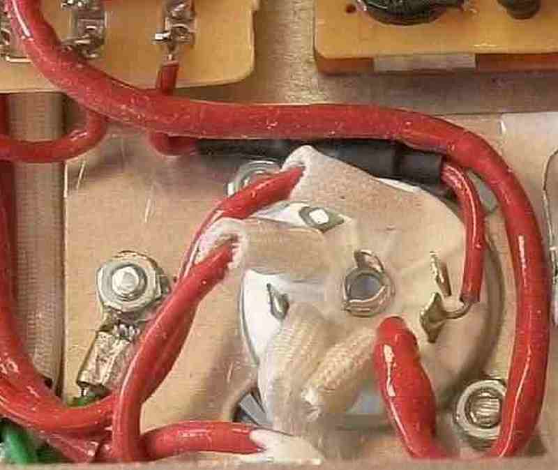

von rbx (Gast)
Harry R. schrieb:
> Man muss dazu wissen, dass die Platine komplett durch die Potis am
> Gehäuse befestigt ist und dadurch immer eine mechanische Belastung der
> Poti-Lötpunkte vorhanden ist. Ich weiß jetzt also, dass es einer oder
> mehrere Kontakte der Potis rund um den Tonstack die Ursache war.
Zugentlastungen zu organisieren ist gar nicht so verkehrt.
Auf jeden Fall vielen Dank für die lesenswerte Rückmeldung :)
(+1)
von Willi (Gast)
novize schrieb:
Ich weiß jetzt nicht so recht, was Du mir erzählen willst. Die
Schirmgittervorwiderstände wurden bei ausgesucht hochwertigen oder auch
einfacheren Geräten eingebaut oder auch weggelassen, ohne Probleme
hinsichtlich der technischen Daten.
Daß ausgesprochen hochohmige nicht abgeblockte Schirmgitterwiderstände
in Leistungsverstärkern kontraproduktiv sind, sollte prinzipiell klar
sein.
>> steigern.
Doch, hast Du, gleich darunter im Zusammenhang:
"Der Ausgangsübertrager scheint hier nicht von besonderer Güte zu sein.
geschuldet sein."
Wie anders wäre das zu deuten?
Im Heft RFT Empfängerröhren, Ausgabe 1959, stehen genau diese Werte.
Das Beier Röhrentaschenbuch Bd.1 1965 gibt 1,5W / 3,5W an,
die Schwandt Röhren-Taschen-Tabelle 1994 2W / 4W,
die General Electric Essential Characteristics 2W max.
Und jetzt?
"Zur Vermeidung von UKW-Störschwingungen ist es notwendig, unmittelbar
vor das Steuergitter einen Schutzwiderstand von mindestens 1000 Ohm oder
bzw. und vor das Schirmgitter einen Widerstand von mindestens 100 Ohm zu
legen oder andere geeignete Maßnahmen zur Unterdrückung von
UKW-Schwingungen vorzusehen." (RFT Empfängerröhren, Ausgabe 1959)
Bei der EL34 sollte man in der Tat vorsichtig sein, die ist auf dem g2
empfindlich.
Wozu sollte ich Geräte ohne Schirmgitterwiderstände auch noch
thematisieren? Daß es davon auch eine ganze Reihe gibt, habe ich weder
bestritten noch als untauglich bezeichnet. Bei Gitarrenverstärkern würde
ich sie aber in jedem Fall vorsehen.
Wieso erst jein und dann umschreibst Du das, was ich kürzer formulierte?
Der AÜ für einen Gitarrenverstärker wird so gemacht, daß er zusammen mit
dem dafür vorgesehenen Lautsprecher das gewünschte klangliche Ergebnis
liefert. Üblicherweise sind die Kerne vergleichsweise klein, eine
aufwendige Verschachtelung fehlt zumeist auch (die "Bastelei im
Rückkopplungspfad" dient auch der Klangformung).
Eine Ausnahme bilden die Dynacords.
Gut, dann sind sie halt nicht da. Weder muß das gut noch beabsichtigt
sein.
rbx schrieb:
> (+1)
Schwierig .. ich versuche das Ding nie mehr aufzumachen :-)
> Und jetzt?
Da ich deine angegeben Quellen nicht zur Verfügung habe, kann ich diese
nicht prüfen. Ein RFT Datenblatt zur EL84 habe ich leider ebenfalls
nicht gefunden. Mag ja sein, dass RFT mit seinen Daten sehr konservativ
war, oder es tatsächlich technische Gründe dafür gab. Oder es sich um
eine Druckfehler handelt. Fakt ist doch, alle anderen Datenblätter geben
4 bis 4,4W Ng2peak an. In keinem der Datenblätter steht, dass ein
Schirmgitterwiderstand zwingend zu verwenden wäre!
Deine Angabe für die General Electric, also die 6BQ5, ist nicht
zutreffend. Auch hier sind die 4W Ng2peak angegeben:
https://frank.pocnet.net/sheets/093/6/6BQ5.pdf
Die 2W (continus) beziehen auf den nicht ausgesteuerten Zustand, das ist
ein Unterschied!

Man kann auf jeden Fall mal festhalten, das es wenig Sinn hat, 2 Röhren
mit und 2 Röhren ohne Schirmgitter-R zu verschalten.

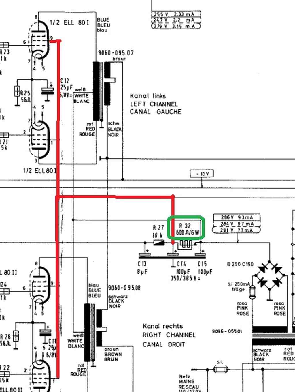

R30 180 Ohm
Welche Funktion hätte der sonst, als Strombegrenzung für die
Schirmgitter?
Im Verstärker von "meinem" N10 ist es R32 600 Ohm/ 6 Watt
Siehe Auszug.
Es sind übrigens ELLs.(Glücklicherweise nicht noch ECLLs!)
Also von Hause aus wohl besser gematchte Endstufenröhren(hälften).
ciao
gustav

Karl B. schrieb:
> R30 180 Ohm
> Schirmgitter?
R30 wird mittels C19 100uF abgeblockt und gehört zum Netzteil. Ist ein
wenig unübersichtlich im Schaltplan gezeichnet.
Auch hier das gleiche Bild, R32 wird mittels C14 100uF abgeblockt und
Die Schirmgitterspannung muss gut gesiebt sein. Wer es ganz genau nimmt
stabilisiert die Schirmgitterspannung. Grommes 260A wäre so ein
Beispiel.
Zitat:
"...Sind die Schirmgitterströme nicht im Datenblatt eingezeichnet bzw.
nicht sauber ablesbar, gehe ich von 1/10 des Anodenstroms für
Vorstufenpentoden aus und 1/5 bis 1/7 des Anodenstroms für Endpentoden.
Die tatsächlichen Werte messe ich dann in der fertigen Schaltung aus..."
/Zitat
Quelle:
https://www.analog-forum.de/wbboard/index.php?thread/155022-schirmgitter-vorwiderstand/
ciao
gustav
Hallo Leute,
das geht ja drunter und drüber hier :-)
Eine Frage an die noch Mitdiskutierenden.
Ausgehend davon, dass es nur zwei Schirmgitterwiderstände gibt/gäbe
(hier: R43/R53).
Wie würde die Schaltung aussehen, wenn sich jeweils zwei EL84 einen
Schirmgitterwiderstand teilen ?
Nein, ich werde da nix ändern, meine Frage resultiert aus meiner Neugier
Grüßle Harry
von Willi (Gast)
Na, die beiden Schirmgitter zusammenschalten und von dort aus einen
Widerstand hin zur Spannungsversorgung.
Hier:
https://www.audioservicemanuals.com/d/dynacord/dynacord-gigant/381809-dynacord-gigant-pwr-sch
Diese Schaltung war aber nicht primär zur Unterdrückung von Schwingungen
gedacht, sondern zum Senken der Schirmgitterverlustleistung. 1970 hatte
man die Vorwiderstände von 820 Ohm auf 2,2k erhöht.
Die Schwingschutzwiderstände müssen sehr nahe an der Röhrenfassung
angeordnet werden, das war mit der obigen Schaltung nicht möglich.
Besser:
https://www.mikrocontroller.net/attachment/524017/Schaltung_EL34.jpg
von novize (Gast)
Dann würde man das Schirmgitter von V4 mit dem von V5 und das von V6 mit
dem von V7 parallel schalten. Daran würden dann jeweils die Widerstände
zur Schirmgitterspannung geführt werden.
