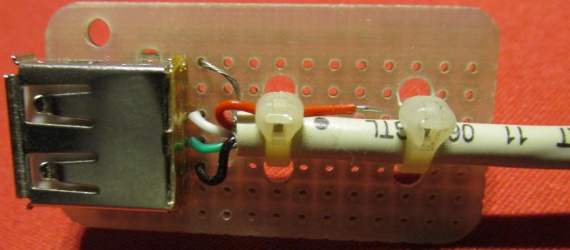

Wenn man die Hose voll hat, ein USB-Kabel basteln, wo die 5 Volt
abgetrennt sind: Beitrag "Re: Arduino NUR über externer Stromversorgung betreiben".

Aber es ist schon so wie wir es beschrieben haben, sollte die Schaltung
mal keine +5V extern haben, würde es beim Programmieren den Rest der
Schaltung über USB versorgen....
