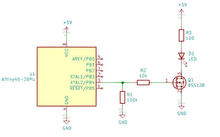

Siehe Beispielschaltung im Anhang.
Wenn ich mit einem Mikrocontroller einen kleinen N-Kanal-MOSFET schalten
will, schalte ich immer einen Widerstand (R1) zwischen µC-Pin und dem
Gate des Mosfets.
Außerdem vom µC-Pin nach GND auch noch einen hochohmigen Widerstand
(R2).
R1 begrenzt die Belastung des µC-Pins durch die Gate-Kapazität.
R2 sorgt dafür, dass der Mosfet defintiv aus ist, wenn der µC im
Reset-Zustand ist und deshalb seine Pins hochohmig sind.
Jetzt meine Frage: Ich habe es schon extrem oft gesehen, dass die Gates
von Kleinleistungsmosfets direkt mit uC-Pins geschaltet werden. Nicht
nur in Bastelprojekten, sondern auch in Produkten, die in Großserie
millionenfach gebaut werden.
Ich finde das aber alles andere als elegant, wenn es wegen der hohen
Flankensteilheit des Ausgangssignals des uCs bei jedem Schalten eine
nadelförmige Stromspitze gibt.
Wenn genau in dem Moment der ADC im µC aktiv ist, könnte der Wert etwas
daneben liegen, weil VDD bzw. VSS des uCs verschoben ist.
Dass z.B. beim Flashen des Mirkocontrollers die Mosfets zufällige
Schaltzustände haben, kann ja je nach Anwendung egal sein. Sollen doch
ein paar LED's flackern. Das sehe ich ein, dass zur Kosteneinsparung R2
weggelassen werden könnte.
Was meint ihr dazu?

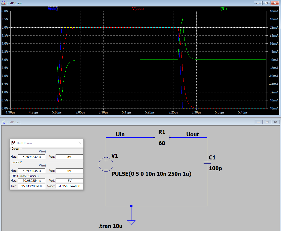

Die gibt es bei jedem angeschlossenen CMOS-Gatter. Was meinst du was die
Eingänge von Gattern sind? Auch bei internen Verbindungen. Ja, sogar
offene Pins haben eine Kapazität gegen GND.
Außerdem wirkt schon der Bahnwiderstand des (internen) MOSFET am Ausgang
strombegrenzend. Bei 30..50Ω ist die Stromspitze überschaubar. Und bei
einem kleinen MOSFET wie BSS138 oder 2N7002 sind das ca. 25pF. Da ist
die Stromspitze auch nicht lang.

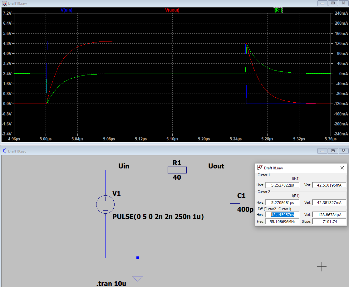

Man sollte dabei natürlich in Betracht ziehen, dass die Flanke am Pin
nicht in 0ps ansteigt. Und wenn man da von realistischen 5-10ns ausgeht,
dann ist es ein Leichtes, die besagten 25pF Gatekapazität ohne jegliche
Überlastung des Ausgangstransistors umzuladen.
> außerhalb seiner SOA betrieben.
Und eben diese SOA ist ein Diagramm für dauerhafte Betriebszustände. Man
kann auch bei "normalen" Transistoren die SOA kurzzeitig im
Umschaltvorgang verlassen. Für solche kurze Überlastpulse gibt es dann
andere Diagramme.

Da sind schon Bugs im Schaltbild. Der Widerstand R1 müßte am Gate
liegen. In seinem Fall mit der kleinen Last und niedrigen
prozessorgleichen Spannung von 5V, so dass keine großen Stromspitzen
durch die parasitäre Gate-Drain-Kapazität zu erwarten sind, könnte man
den Widerstand ausnahmsweise weglassen.
von Wolfgang (Gast)
> liegen.
Begründung?
Die Position von R1 ist völlig wursch. R1 hat sowieso nur eine
Bedeutung, solange der Pin den Pegel nicht aktiv irgendwohin zieht.
Gegenüber R2 ist R1 so groß, dass die Position für die Ableitung der
Gateladung egal ist.
Einzig die Dimensionierung von R2 ist Murks.
> Gate des Mosfets.
Falsch, das ist bei dir R2 und der ist mit 10k viel zu groß. Man braucht
ihn nicht.
Beitrag "Re: Transistor, 1A, 4MHz Schaltfrequenz"
> (R2).
Das ist R1.
Braucht man nicht.
Ja.
Weil das normal ist.
So what! Es funktioniert. Jeder MOSFET-Treiber arbeitet so!
Könnte. Ist es in den allermeisten Fällen aber nicht. Erstens, weil kein
ADC verwendet wird, zweitens, weil zu dem Zeitpunkt kein ADC mißt und
drittens weil der Koppelmechanismus meistens auch eher schwach ist.
Nö. Denn der MOSFET kann auch in einen Zwischenzustand kommen, wo er nur
halb eingeschaltet ist und damit viel Verlustleistung erzeugt und im
Zweifelsfall abbrennen kann. Und wenn am MOSFET anderes Dinge als nur
bischen Blinki-Blinki hängt, will man mal sicher KEINE undefinierten
Schalthandlungen!
Schlechte Idee. So teuer waren Widerstände nie und sind es im
SMD-Zeitalter, wo so ein Ding kaum mehr als 1 Cent kostet, erst recht
nicht.
Ergo. Die schnellste und PREISWERTESTE Art etwas zu tun, ist es gleich
richtig zu tun.

R1 ist der Pulldown, R2 der Längswiderstand. Also gerade andersrum hätte
ich gesagt.
> Gate des Mosfets.
Wenn ich mir das so anschaue liegt doch bei Reset des uC um die 2,5V am
Gate des MOSFET (wenn ich von 100k Pullup ausgehe, bei kleinerem Ruc
dementsprechend mehr). Zwar in ersten Moment begrenzt durch den
Längswiderstand, aber im DB reden sie bei den VGS Werten von 1,7 Ohm
RDSon bzw 0,4A IDS.

> Nicht unbedingt (R2).
Keine Ahnung was du damit sagen willst.
Ich meinte: die MOSFETs die die Ausgangsstufe des Pins am AVR bilden,
haben einen erheblichen R_ds_on. Ca. 30..50Ω, abhängig von der
Betriebsspannung. Bei 5V weniger als bei 3.3V [1].
Und dieser Widerstand wird beim Auf- oder Entladen der Gate-Kapazität
wirksam. Rechnen wir mit 40Ω und 25pF (da wird es gerade rund) dann
kommen wir auf eine Zeitkonstante von ungefähr 1ns.
Der Mosfet wird je nach Thresholdspannung nach ca. 1.5 bis 2ns leiten.
Spätestens nach 3ns kann man den Umladevorgang als abgeschlossen
betrachten. So lange dauert also die "Stromspitze". Und ihr Spitzenwert
ist Vcc/40Ω. Bei 5V also 125mA.
Eine solche Stromspitze hat man immer. Sogar bei einem offenen Pin,
bei dem nur eine Streukapazität von vielleicht 1pF wirksam ist.

Mosfet schrieb:
> Ich erinnere mich an eine LTspice Simulation die am Gate 1,5A zeigte.
Dann war die Simulation falsch, so viel Strom liefert der
Mikrocontroller never ever. Es sind wohl eher ca. 50mA.
