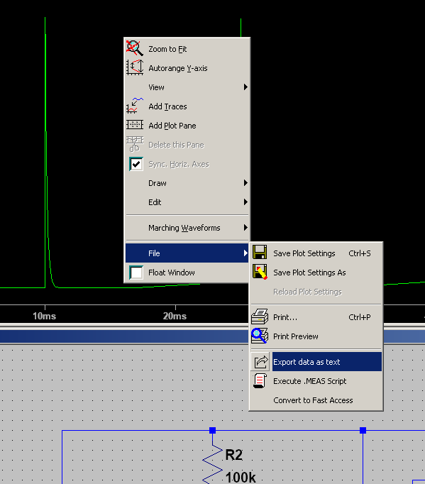

ich möchte LTSpice Scopes in Latex einfügen.
Wie geht das am besten ? (Tikz)
Kann da jemand ein Bsp senden ? wo muss man sein .txt abspeichern

Der Scope kann irgendwie als .txt gespeichert werden und dann in via tik
in latex visualiert werden

Und womit hast du da Probleme?
Mit dem Rechts-Klick auf den Plot?
Oder mit dem Erstellen eines Diagramms aus den Tab-Getrennten
Zeitstempel - Werte Daten?

ja so mache ich die .txt Datei aber wie bringe ich diese dann sauber im
latex dokument auf papier ?

Ich würde das mit gnuplot machen, gibt aber sicher andere wege.
gnuplot kann direkt die txt vom LTSpice-Export einlesen, und direkt
"tkiz"-Latex erzeugen.

gnuplot> set terminal tikz
Terminal type is now 'tikz'
Options are 'latex nopreamble color nostandalone nogparrows notikzarrows nogppoints picenvironment nooriginreset bitmap rgbimage noclip notightboundingbox noexternalimages '
gnuplot> plot "Beispiel_Daten.txt" using 1:2 with lines

Wie du den Graph in Gnuplot "schön" machst, kannst du auch vorab mit
"set terminal qt" live anschauen.
und mit "set output" kriegst du die TeX-Ausgabe in eine Datei.

gnuplot> plot "balancing.txt" using 1:2 with lines
         cannot output binary data to wgnuplot text window
gnuplot>
Vielleicht mit
set output "dateiname.tex"
noch einen Dateinamen für den TeX-Code angeben.
von Εrnst B. (ernst)
Warum auch immer dein gnuplot meint, dass tkiz Binärdaten erzeugt...
egal, du brauchst es eh so:
set terminal tikz
set output "balancing.tex"
